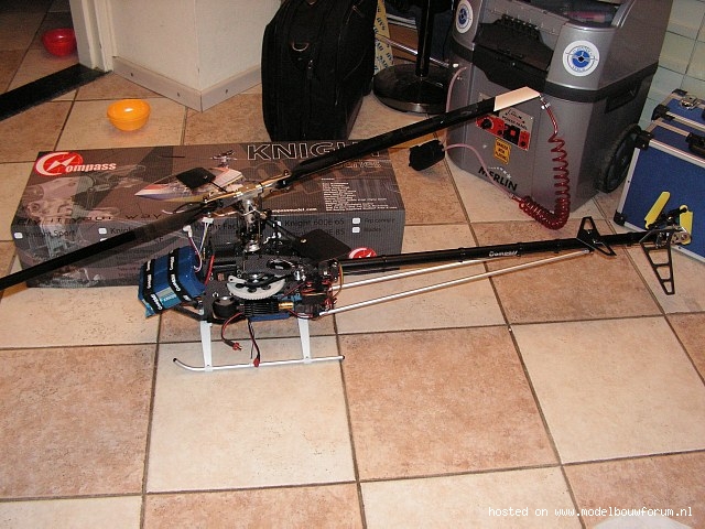

oei, da's jammer. Alles wel heel gehouden neem ik aan ?
Ik stel de gearmesh als volgt af: men neme een velletje toiletpapier en brengt dat aan tussen het maingear en de pinion, vervolgens de tandwielen goed tegen elkaar aan drukken en de boutjes van de motor vastdraaien (geen locktite vergeten).
Nu zitten ze niet te los en niet te strak.
Jamer dat ze geen schuine vertanding hebben gebruikt op zo'n small maingear , dat is veel sterker (groter oppervlak) en dat mag je tegenwoordig best verwachten van een nieuwe heli, de 'nieuwe' (chinese?) RJX'en hebben dat zelfs ook.
