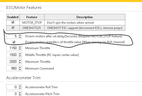

Heren dringende vraag, zojuist met een kamaraad gevlogen. Ging super goed afstelling was klaar.
Tijdens de roll valt spontaan de quad naar beneden (motoren gingen uit).
Op de grond getest en armede niet meer.
Nu heb ik dit net gezien in de instellingen, kan dat het zijn.
Bekijk bijlage 6850
Je motoren schakelen alleen uit na 5 seconde, als er geen gas wordt gegeven. Je zal toch niet 5 seconde je gas dicht hebben gehad in je vlucht tijdens een roll?
Precies. Heb je misschien arming/disarming via een schakelaar op je zender ingesteld? (de optie is aangevinkt) In dat geval disarm je zodra je de schakelaar overhaalt.
