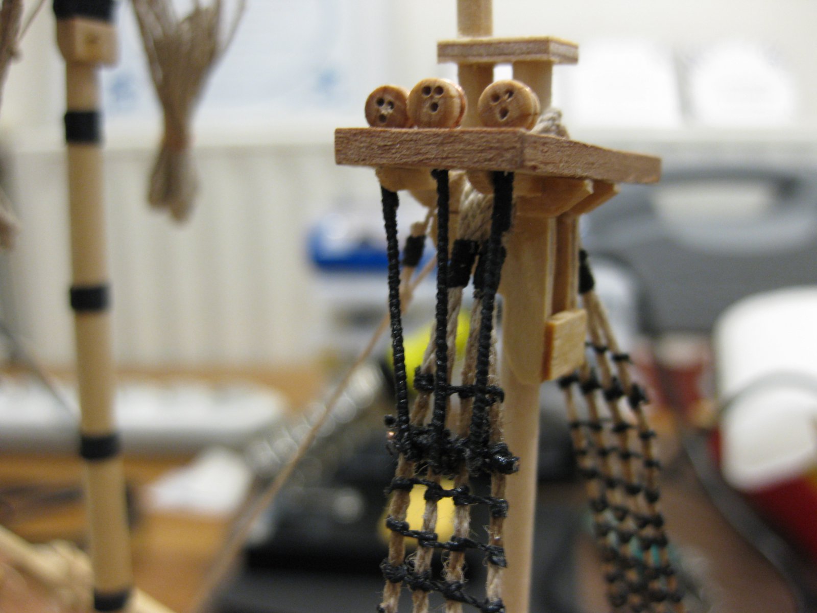

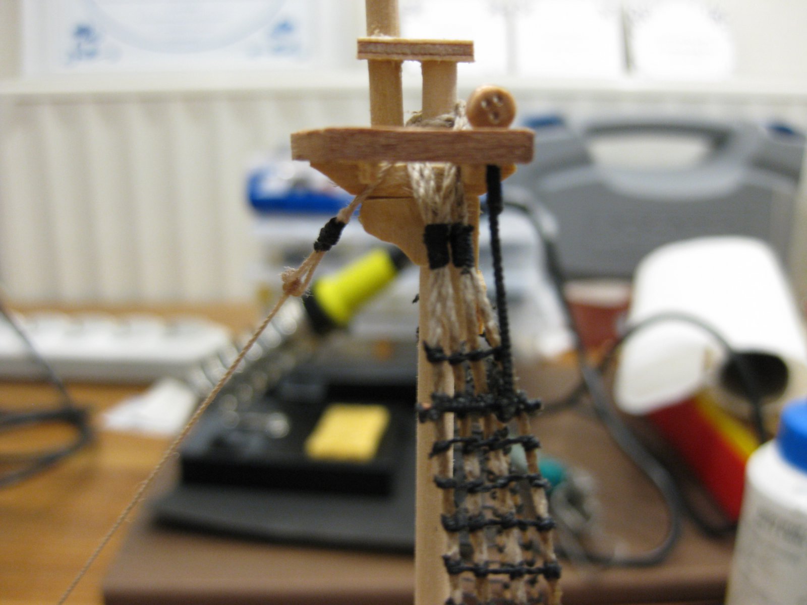

Dank je Piet voor de complimenten. Ik ben door onervarenheid met het verkeerde touw begonnen. De beschrijving was niet compleet en in het Italiaans. Waarschijnlijk heb ik het touw wat om de zeilen moet komen gebruikt voor het wand. En het Daardoor heb ik dadelijk veel dun touw over. Goede les geweest. Kijken of ik voor die zeilen een andere oplossing heb, misschien maar eens even langs de Hema. En ja Piet, het is een prachtige rustgevende hobby. En dan te bedenken dat ik hier mee ben begonnen als kader therapie om rustig te worden. Nu ben ik verslaafd.Op de foto zijn de lijntjes van het puttingwant de helft dunner als die van het hoofdwant, respectievelijk 0,5 mm en 1 mm dik hetgeen een rustig en enigszins realistischer beeld creëert. Voor de weeflijntjes gebruik ik een katoenen draad met als voordeel dat je de mastworpjes wat strakker aan kan trekken zodat er geen in het oog springende dikke knopen ontstaan.

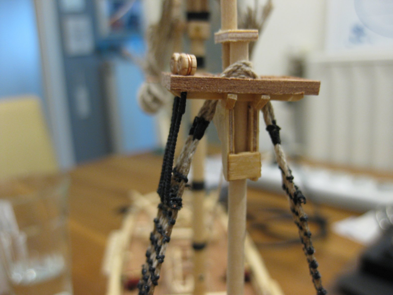

Het blijft jammer van het touw qua kleurstelling, maar voor de rest is het een mooi scheepje aan het worden, en ach die verslaving, ook daar zijn klinieken voor Stephan, kunnen we daar met z'n allen heen en elkaar helpenEn dan te bedenken dat ik hier mee ben begonnen als kader therapie om rustig te worden. Nu ben ik verslaafd.
Ja die kleuren kloppen inderdaad niet, moest juist net andersom. Ook dat was onervarenheid. Maar die fouten maak ik niet meer. Ik ga het ook niet meer veranderen en gebruik het touw dat ik nu voor handen heb op. Nu nog alleen maar leren hoe ik knopen maak en hoe dingen gemonteerd worden. Hierna heb ik het Spansk Galleon van Billingboats om nog meer ervaring op te doen en daarna misschien een Kolderstok model. Of ik moet op Marktplaats nog iets vinden.Het blijft jammer van het touw qua kleurstelling, maar voor de rest is het een mooi scheepje aan het worden, en ach die verslaving, ook daar zijn klinieken voor Stephan, kunnen we daar met z'n allen heen en elkaar helpen![]()
