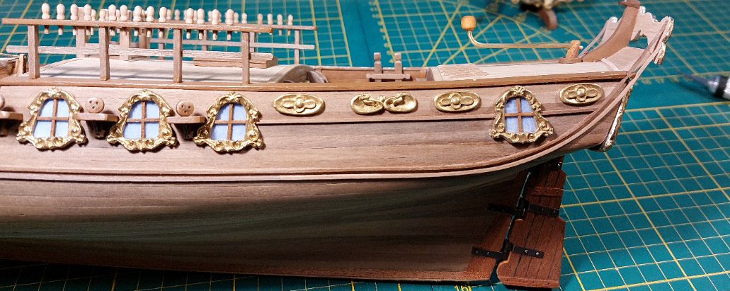

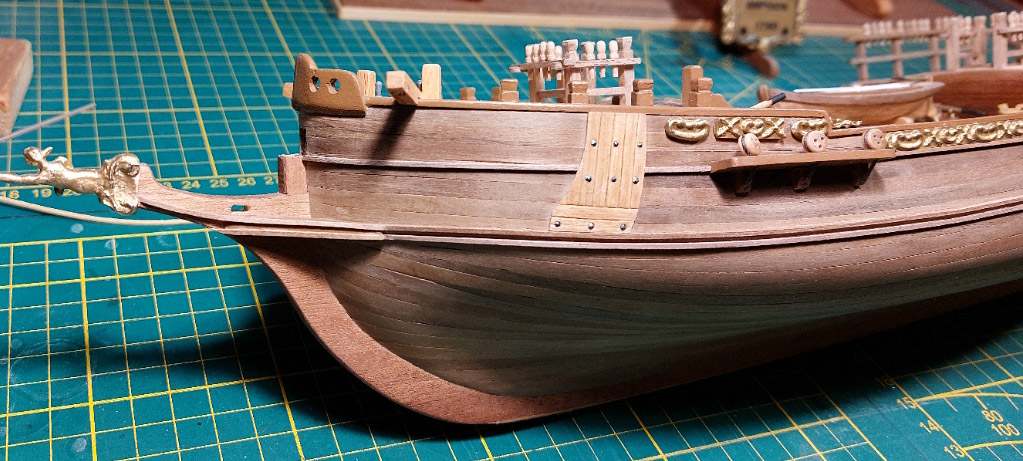

Vandaag het laatste berghout aan bakboord afgewerkt, waarmee de berghouten compleet zijn :)

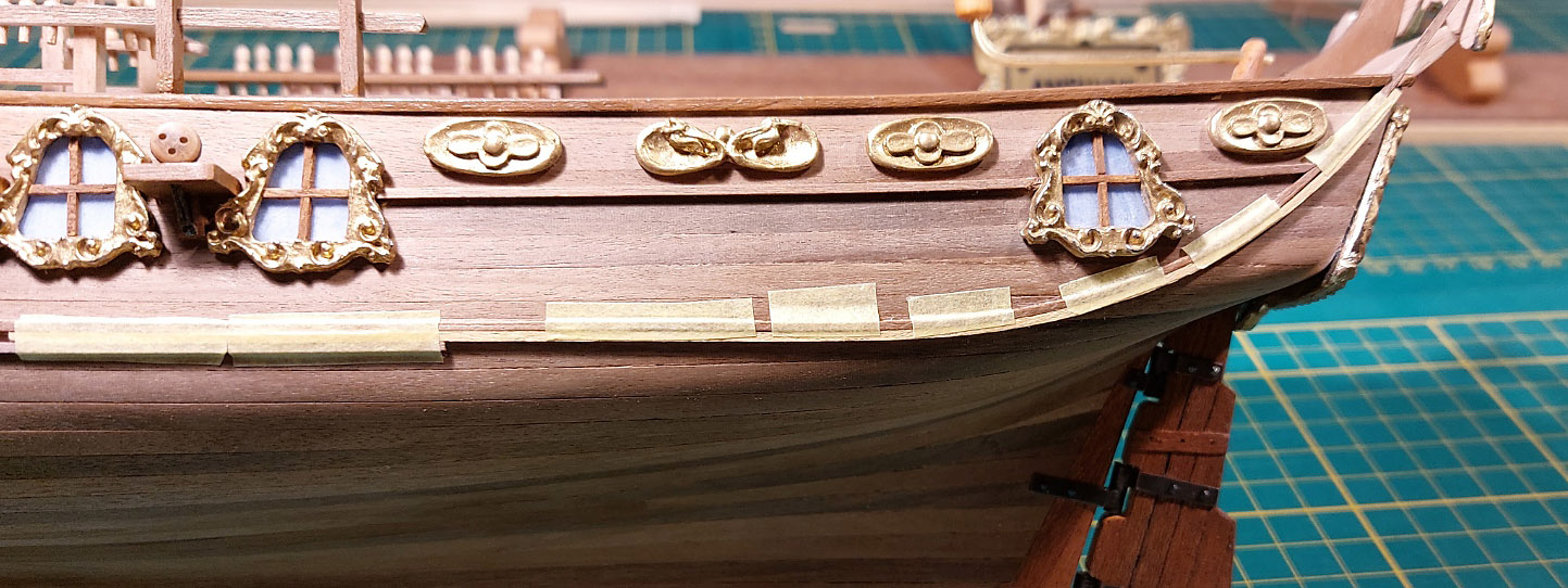

Om het 2e berghout precies één mm onder het 1e te lijmen zet ik een latje van 1 x 1 mm met een aantal stukjes tape vast tegen het bovenste berghout, waarna ik het volgende berghout tegen het latje op de huid lijm,
Dit krijg je los uit de pols nooit zo mooi voor elkaar (denk ik....)
en tenslotte het laatste stukje tegen de slooiknie van het galjoen,

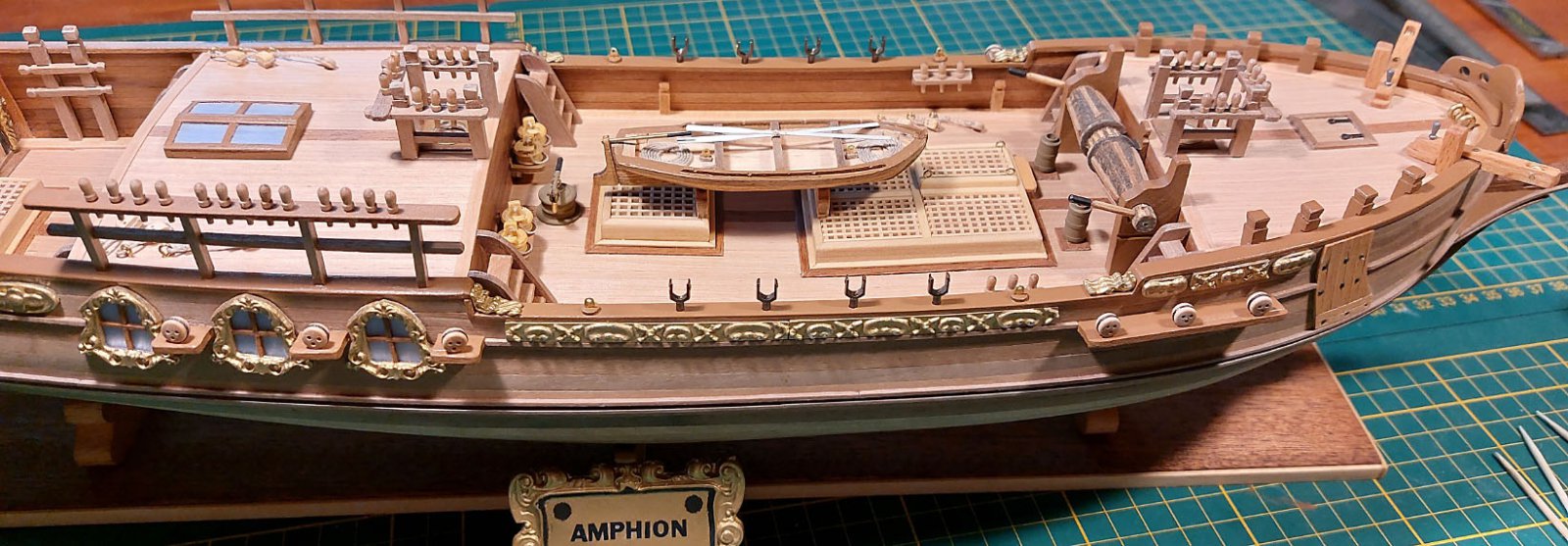

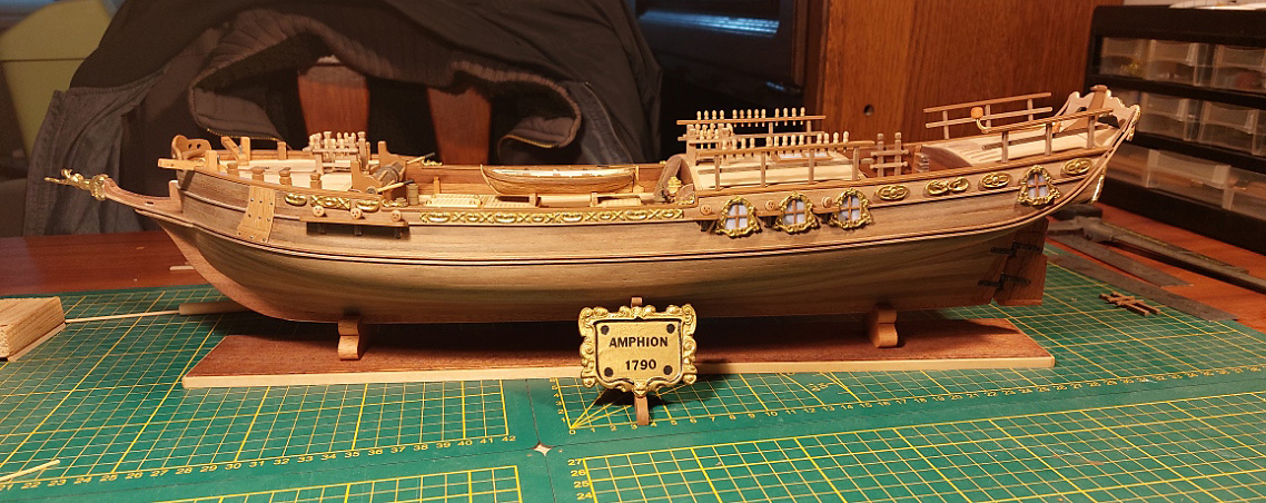

De romp met alle berghouten aan bakboord...
(Helaas kwam ik met mijn duim tegen het kruishout tijdens het vastlijmen van het berghout, waardoor dit los kwam, achter het model ligt het op de werktafel. Eigenlijk is dit een goed bewijs dat seconde lijm en hout géén goede combinatie is, stuurboord is ook al een keer los gekomen en daarna verlijmd met houtlijm en vast gezet met een lijmklem, dus dat ga ik nu aan deze kant ook doen zodat het tot in lengte van dagen blijft zitten. Niet zo slim van mij om tegen mijn eigen advies in de kruishouten vast te zetten met een druppie sec. lijm :rolleyes:)

Bedankt voor je compliment Dave. Met sec. lijm moet je altijd voorzichtig zijn, het plakt beter op je vingers dan op een hout verbinding. In 1e instantie zit het hout ook altijd goed vast, maar sec. lijm word erg hard en kan met de tijd dus weer loslaten, beter houtlijm gebruiken. Om kiertjes te dichten werkt het alleen bij kleine kiertjes, een halve mm of nog kleiner.

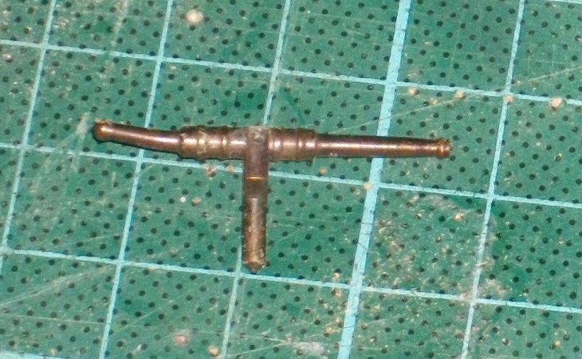

Ik heb nog 1 complete swivelgun voor op de verschansing liggen, waarschijnlijk van deze kit.
Maar je hebt het mooi opgelost.

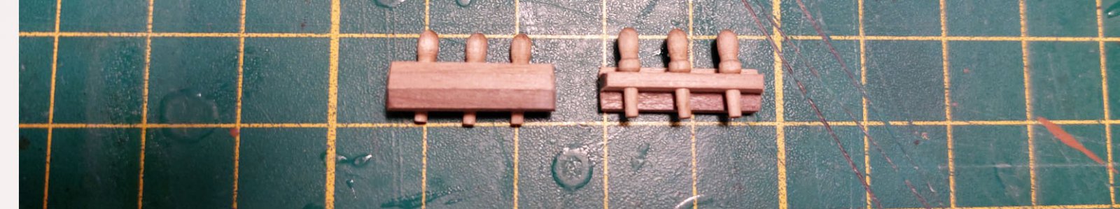

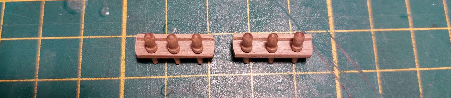

Ondanks de overvloed aan korvijnnagels op het model heb ik eigenlijk geen goede belegpunten voor de pardoens van de fokkemast. Op de foto op de doos (1e foto op pagina 1 van dit verslag) is er een nagelbank te zien net achter het voorschot tegen de verschansing in de kuil. Deze nagelbankjes staan echter niet op de tekening, daar ze volgens mij broodnodig zijn heb ik dus maar 2 kleine nagelbankjes gemaakt met 3 korvijnnagels speciaal voor de pardoens,
Links op de foto de achterkant met aan de bovenkant een latje van 1 x 1 op de belegbank en aan de onderkant een latje van 2 x 2, de latten zijn voornamelijk bedoeld om wat meer lijm oppervlak te creëren zodat de nagelbanken stevig tegen de verschansing kunnen worden verlijmd. rechts de voorkant,

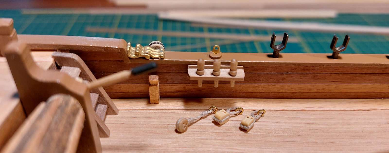

hieronder een zicht op de bovenkant van de nagelbankjes,
en verlijmd tegen de verschansing,

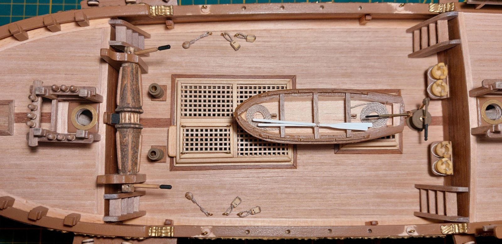

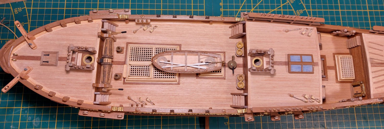

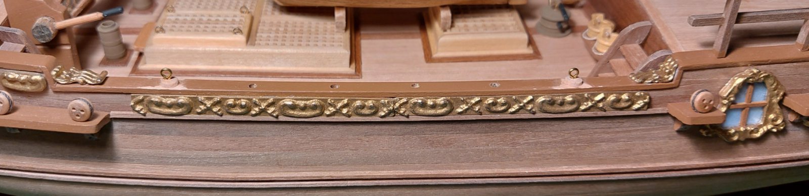

Het potdek is weer op kleur gebracht en de ringen zijn definitief verlijmd, tevens de blokken voor de pardoens van de grote mast voorzien van schenkel en stroppen en achter op het cabinedek geplaatst, ook het kruishout aan bakboord is weer terug op zijn plek en nu met houtlijm verlijmd.
