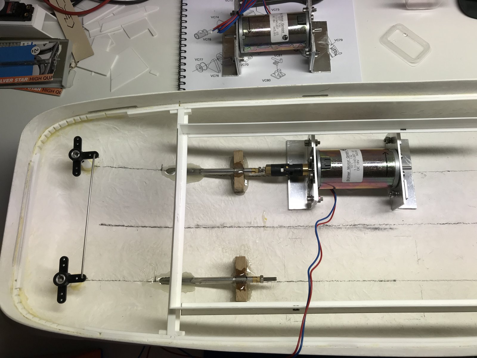

In de tussentijd had ik (heel eigenwijs) ook de meegeleverde schroefassen, koppelingen en motoren geplaatst en na proefdraaien bleek in 1 van de assen een flinke slinger te zitten. De ander is wel goed. Conclusie, alles eruit gesloopt en toch nieuwe assen van Raboesch gekocht. Nu de post afwachten en zo snel mogelijk weer opbouwen.
Onderstaand een foto van het proefdraaien.

Keurig,
Ik zou overigens niet direct de assen de schuld geven van het slingeren. Ik zie dat je een enkele kruiskoppeling hebt, ik ben zelf niet zo te spreken over de kunstoffen kardandeel. Naar mijn mening zitten de kunstofdelen nooit exact center, met als gevolg dat de boel gaat slingeren. Waarschijnlijk zullen er veel mensen niet mee eens zijn, maar dat is hoe ik het vindt. Het messingdeel, daarintegen, is wel goed. Ik heb zelf gebruik gemaakt van de messingdelen van de koppelingen en de kunstof kardan weggegooid. Daartussen heb ik siliconenslang gemonteerd, even proefdraaien en het zaakje draaid zichzelf perfect center. Iets om in gedachte te houden.
Jeremy, bedankt voor de tip van de silicone slang. Het kan straks niet meer aan de assen liggen dus mochten de kruiskoppeling nog trillingen geven stap ik over op de slang. Hopen dat de post een beetje snel is...
Je schrijft dat 1 van de assen krom is, wellicht kun je proberen het een en ander te wisselen om uit te testen wat werkelijk krom is en wat niet. En anders even wachten op de nieuwe assen.
Rol die as eens over een glasplaat en kijk wat er gebeurt. Met een beetje beleid is die wel te strekken. Het wil ook wel eens gebeuren dat de schroefdraad er scheef op zit. Dat wordt dan afzagen en nieuwe draad op snijden. Maar je hebt al "echte " assen lees ik. Een enkele kruiskoppeling gaat alleen goed als motor en as goed in lijn liggen en de koppeling maar één hoek hoeft op te vangen. Vandaar dat ik een fan ben van dubbele kruiskoppelingen. Als je die zelf samenstelt dan zorgen dat de "vorkjes" van het middendeel in elkaars verlengde liggen. Succes ermee! Gr. Klaas.
Uitwisselen van onderdelen heb ik gedaan, probleem zit niet in de koppelingen of uitlijning maar echt in de as zelf. De as heb ik door wat deskundige mechaniekers op mijn werk rechter laten maken en ze hebben er een behoorlijke slinger uitgehaald. Echter de schroefdraad was niet recht te krijgen dus er bleef een trilling. Die maat RVS was helaas niet in de werkplaats aanwezig om een nieuwe as te maken dus dan maar twee echte assen bestellen en plaatsen dacht ik zo. Nu maar wachten op de post...
Een dubbele kruiskoppeling heb ik in mijn Backert gebruikt en dat werkt daar erg goed. Nu dacht ik dat het met een enkele kruiskoppeling ook wel moest lukken. Straks kan het niet meer aan de assen en de motoren liggen en komt alles op goed uitlijnen aan.
