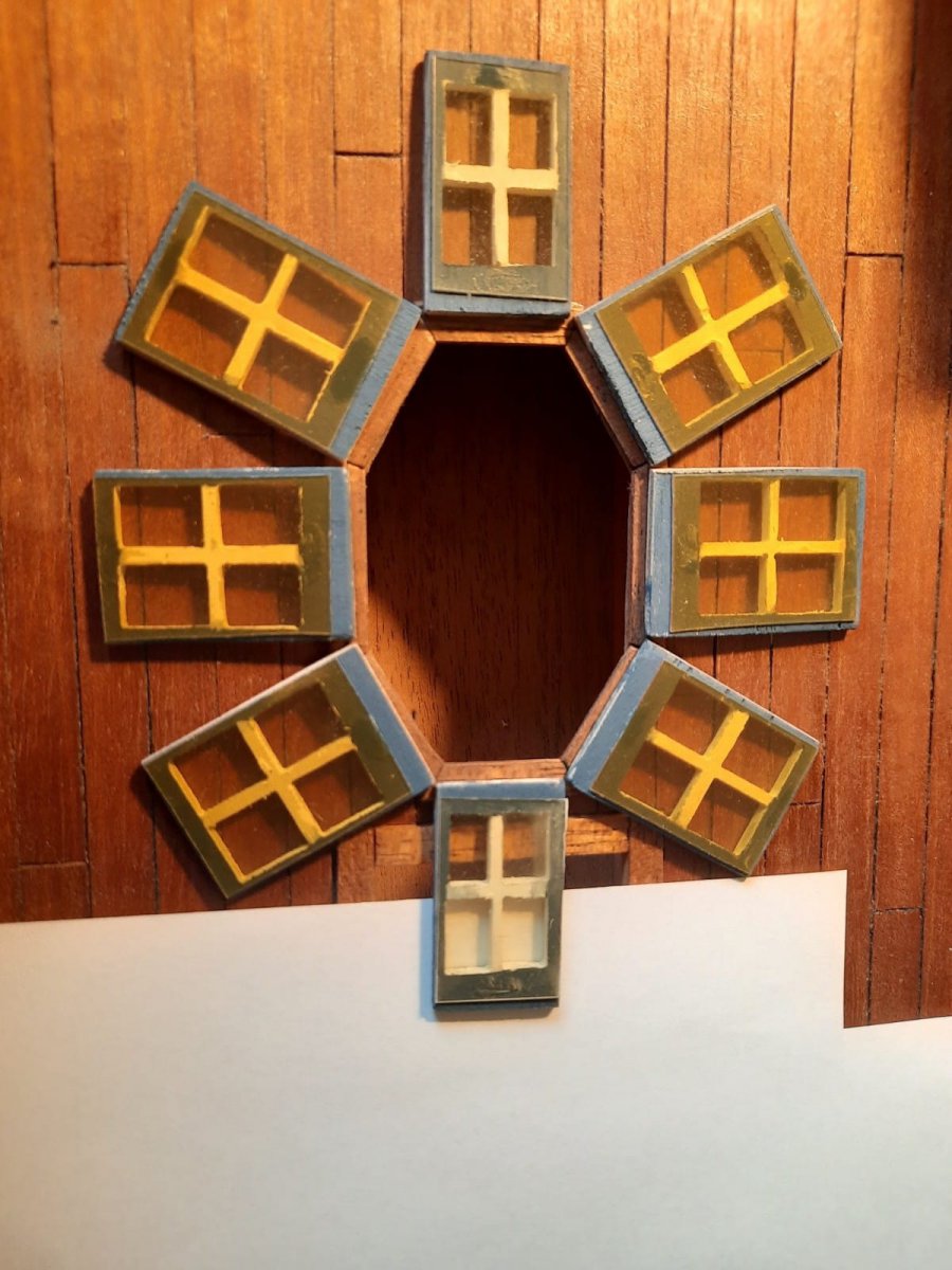

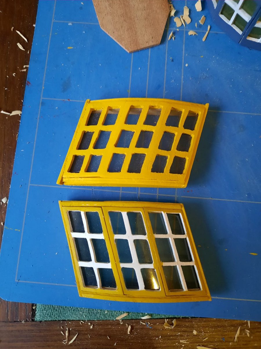

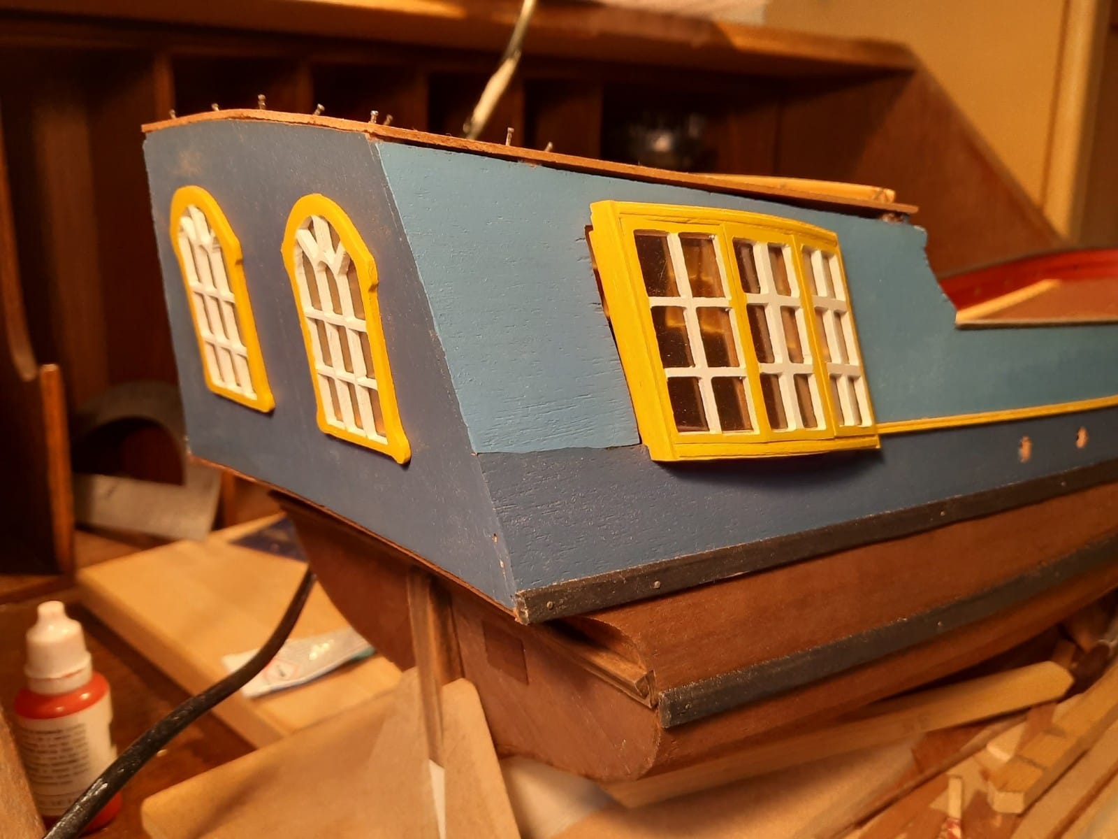

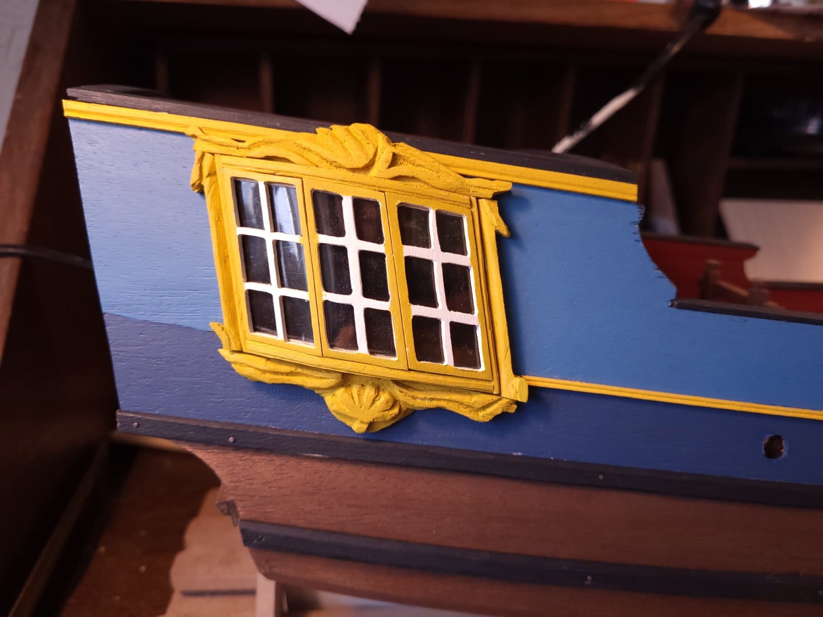

Een van de lastigheden met deze kit, en dit valt bijvoorbeeld ook terug te lezen bij @JanZMC is dat al die raampjes uit het hout moeten worden gehaald. Idealiter met een freesmachientje, en die had ik nog niet. Inmiddels wel (zoals hierboven al even gemeld), en de resultaten zijn een stuk beter dan dan met het mini-handzaagje. En ook al had ik al wat raampjes op de oude, frustrerende manier gemaakt, ik heb ze gewoon allemaal opnieuw gemaakt. Ik heb nog overwogen een heel andere "scratch" aanpak voor de raampjes te kiezen. Uiteindelijk slaat het natuurlijk nergens op om de vorm uit het hout te halen, je kan ook gewoon met latjes een raam nabootsen. Maar goed, ik houd dan toch stug aan "het idee" achter de kit vast, en wil alle problemen "doorleven" waar de kit mij voor stelt. En natuurlijk gaat het dan ook om het vinden van een efficiënte en doeltreffende oplossing.
Ter vergelijking: de oude versie, met de verkeerde verf (oker in plaats van gebrand oker, wat realistischer oogt), en de nieuwe versie:
Achteraf gezien was het wel mooier geweest om ook de witte latjes wat dieperliggend te maken met de frees. Dat was een relatief kleine moeite geweest.

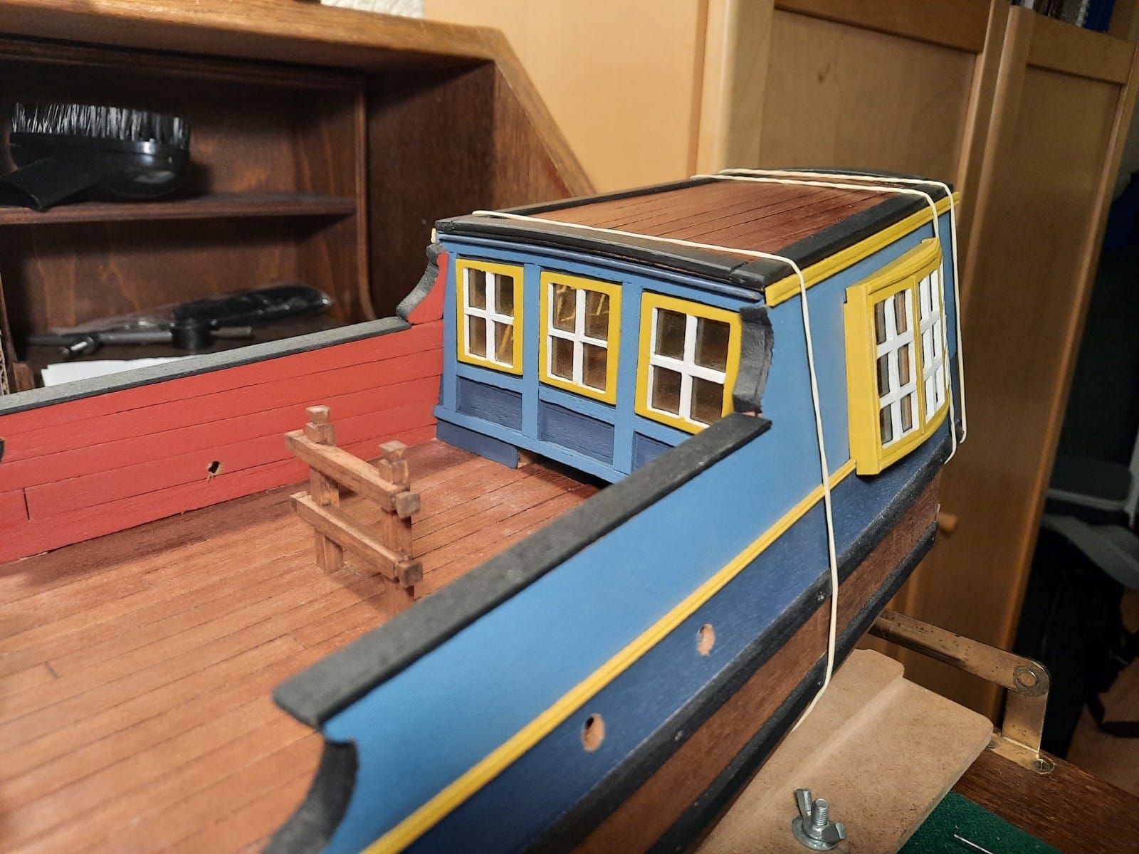

Aan de voorzijde van het paviljoen een set soortgelijke raampjes:
Raampjes, raampjes, raampjes:

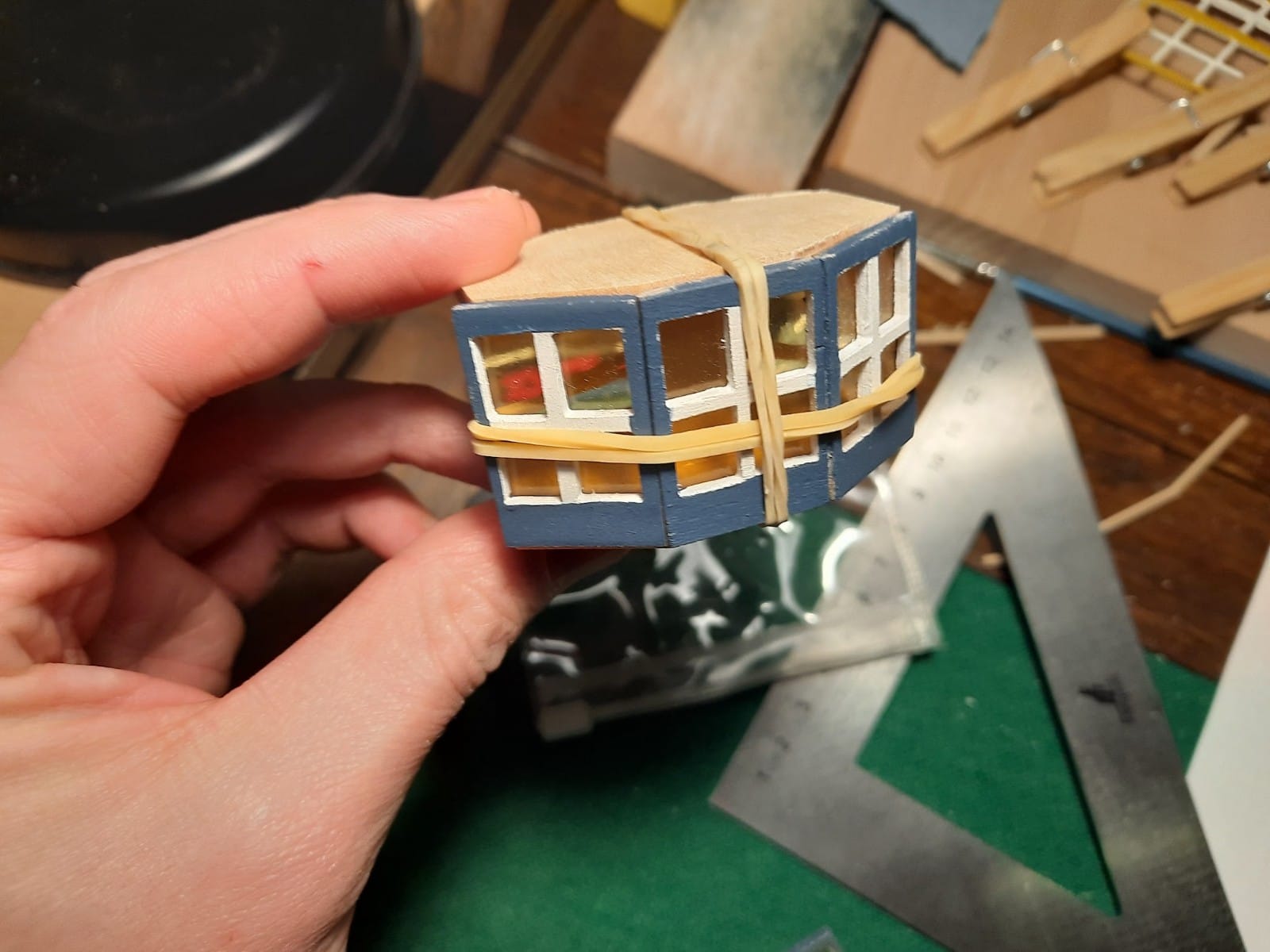

Want ook op het dek komt nog een klein opbouw met raampjes, dat licht doorlaat in de onderliggende ruimte.
Het was lastig om deze paneeltjes in een stabiele vorm te houden tijdens het drogen van de lijm, maar met een mal was dit wel te doen:

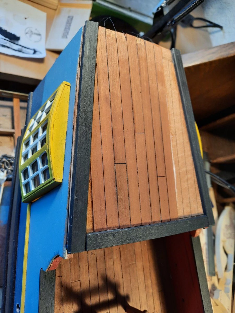

Het licht is op deze foto wat vreemd, maar dit geeft een aardig beeld. Er is ook een begin gemaakt met het dekje boven het paviljoen. Overal flinke kieren nog, maar die verdwijnen uiteindelijk allemaal achter sierlijsten en houtsnijwerk...

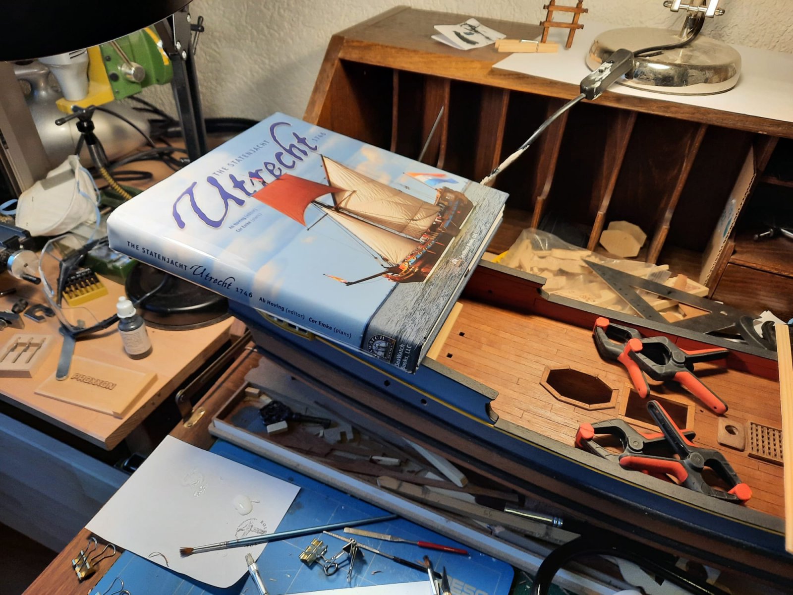

De lijm onder de dekbeplanking kon ik mooi laten drogen onder dit prachtige, zware boek!

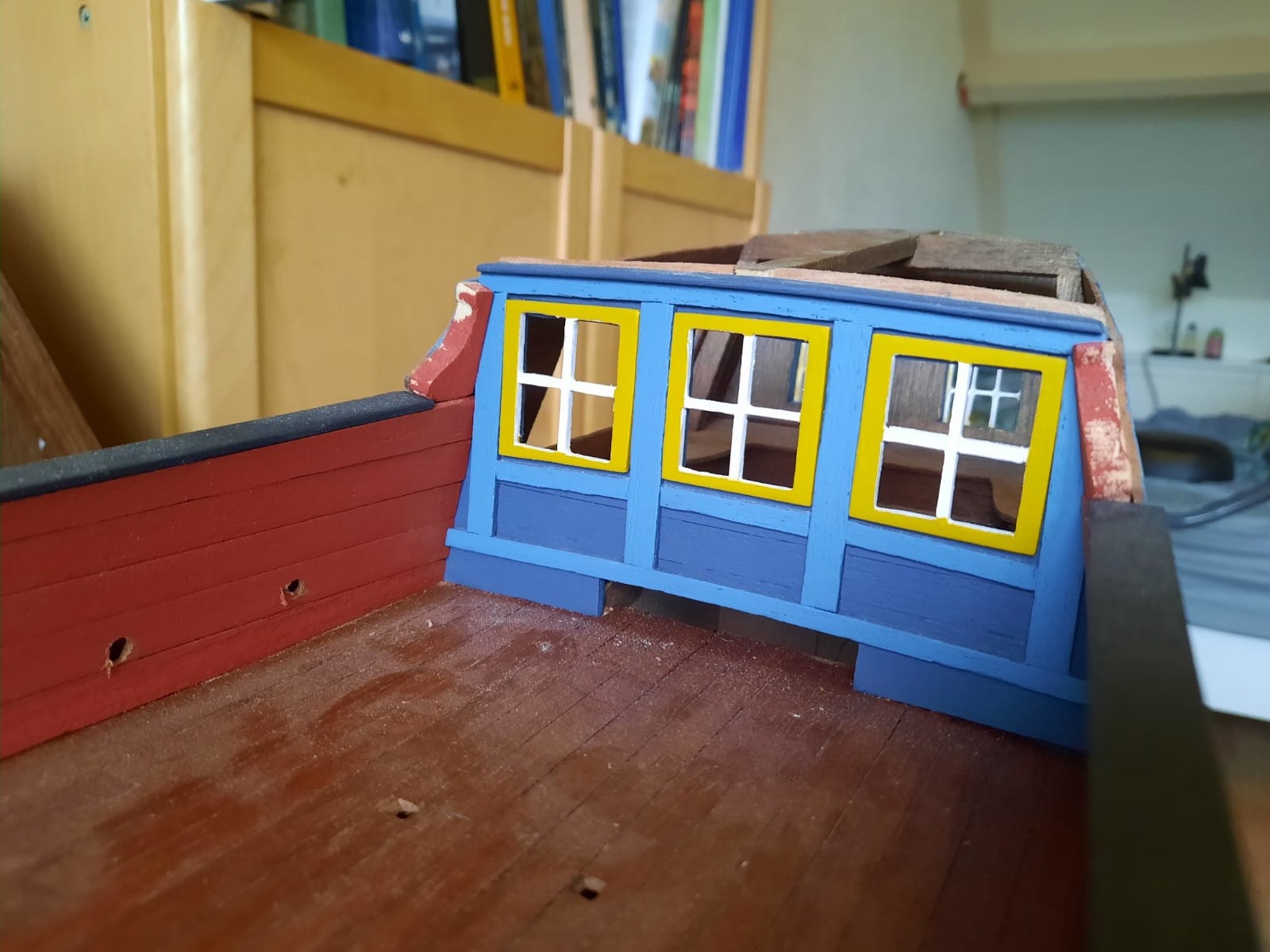

Je zou op je verticale blauwe stroken nog een heel dun latje kunnen lijmen? Dan kun je er bij de meest linkse een deurgreepje bij doen.

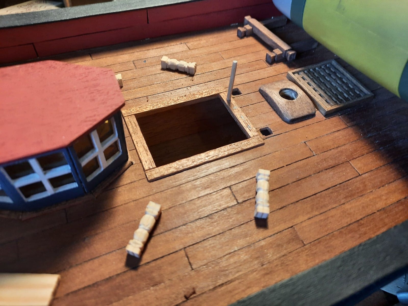

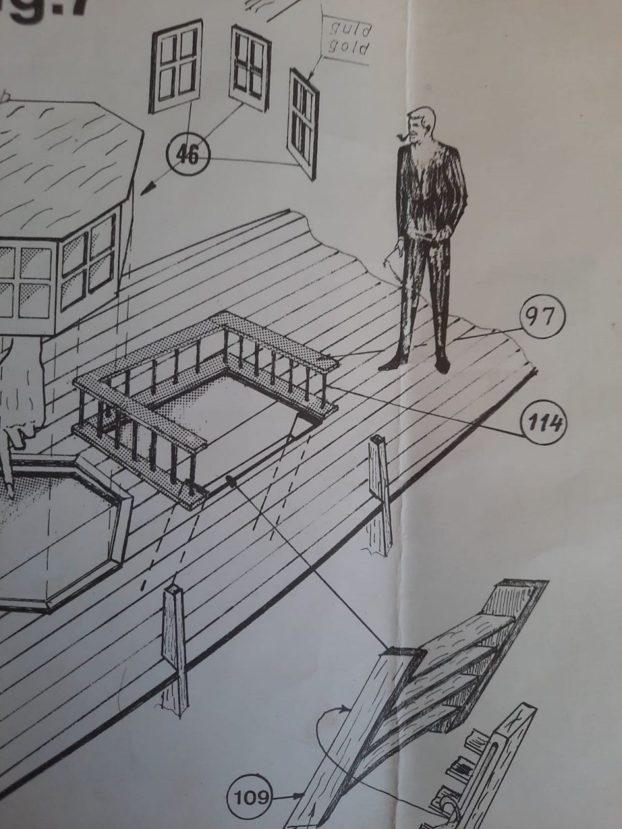

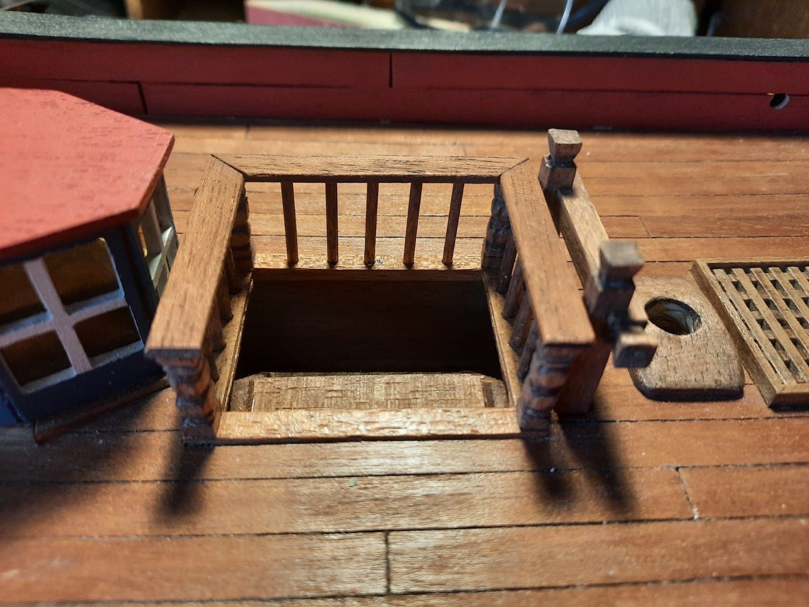

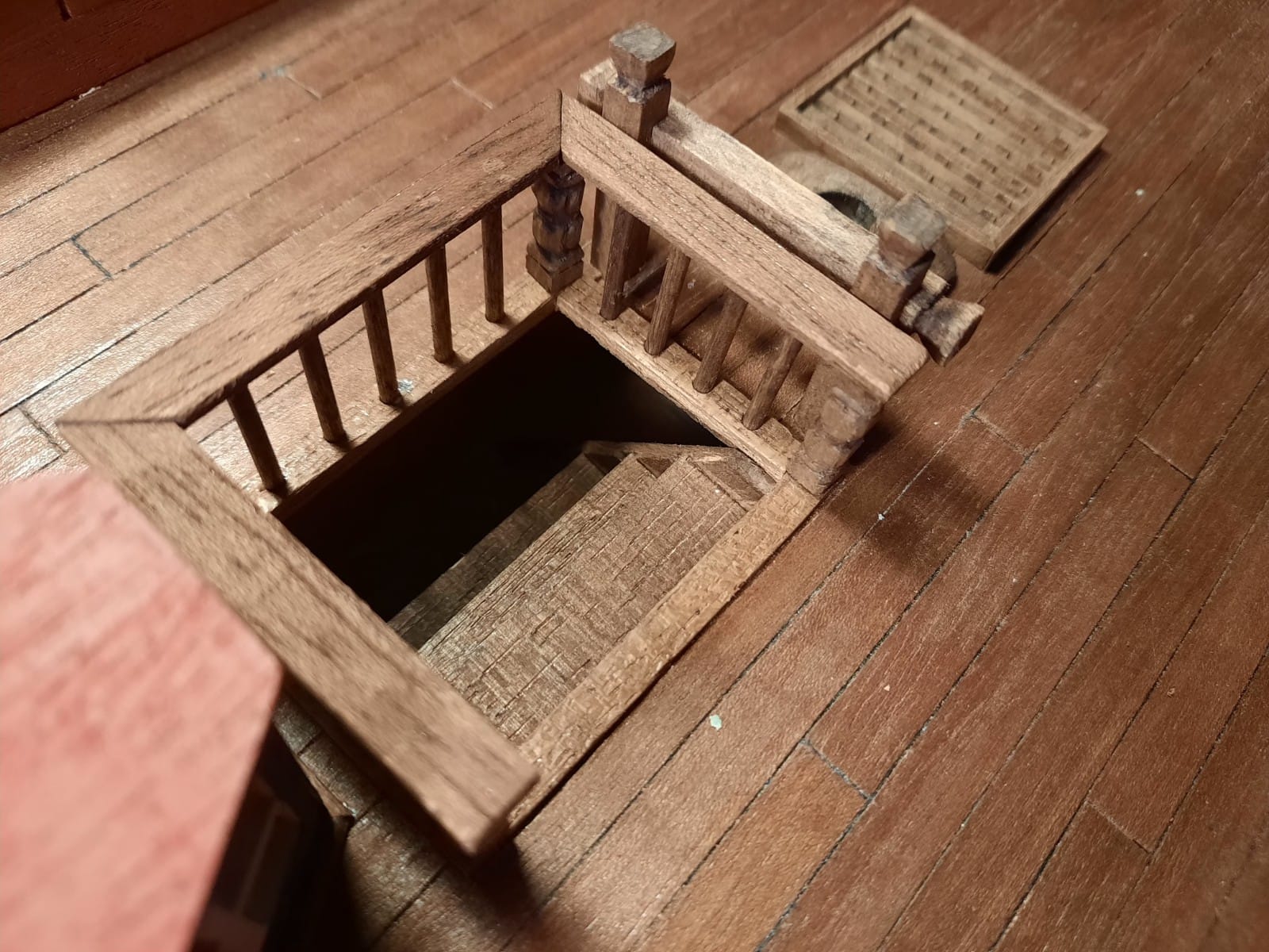

Inmiddels loop ik wel erg achter met het verslag... De volgende onderdelen (in de kerstvakantie aan gewerkt) waren een trap met hekje en dat blauwe huisje met al die raampjes. Hier een gezellige afbeelding uit de bouwbeschrijving van wat de bedoeling was, met Jaap v.d. Schaal die inspectie komt doen op het dek. Een grote hand daalt uit de hemel neer en zet het huisje op zijn plek:

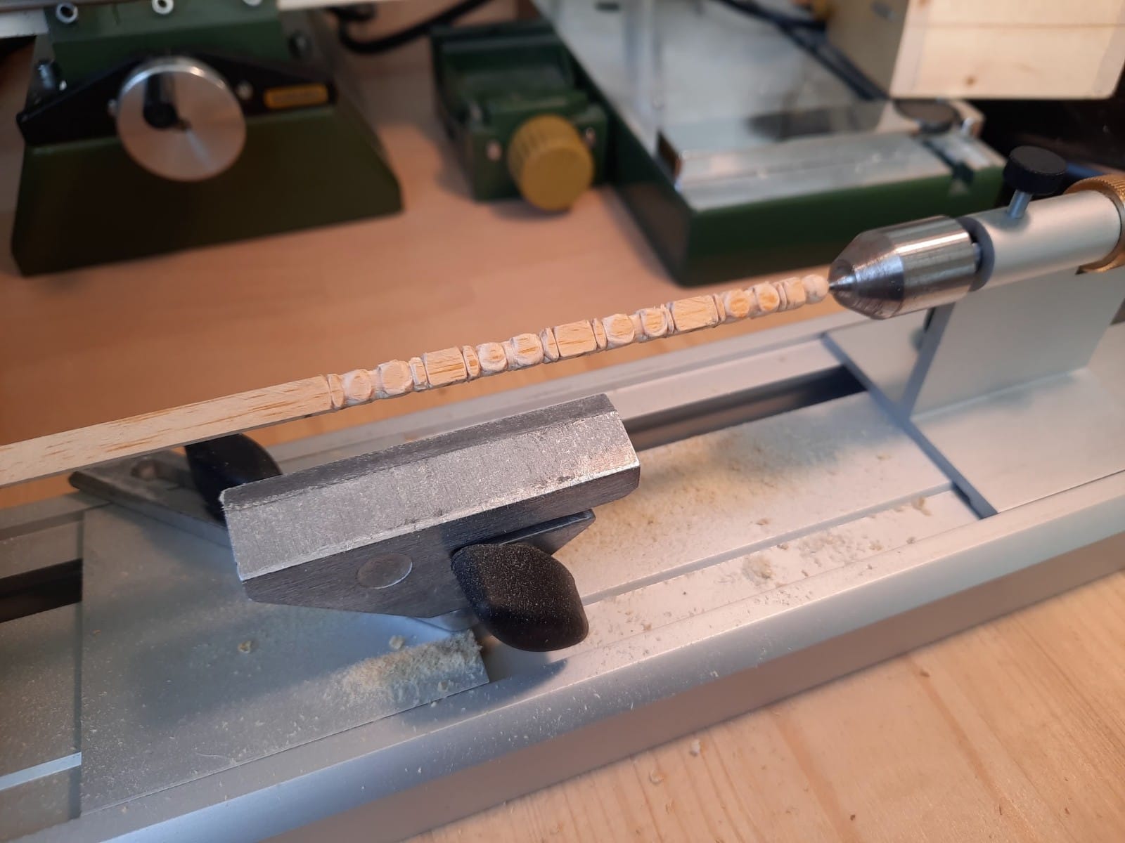

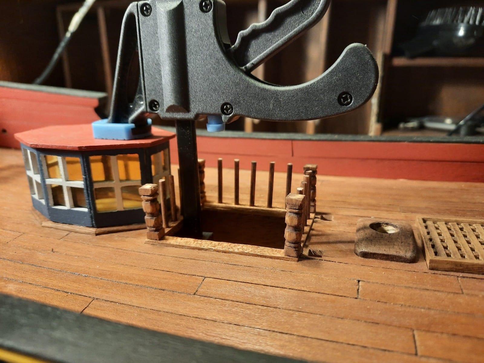

Ik besloot om de hoekpalen van het hekje wat deftiger uit te voeren dan als een rond stokje. Dus de draaibank erbij gepakt.
Ik ben nog niet zo ervaren, en kwam er later achter dat het wel handig was geweest om de delen die rond zijn, alvorens ze te versieren, eerst glad te snijden/schuren. Want zo hadden de beitels nauwelijks enkele grip. Maar goed, voor de volgende keer; het benadert nu enigszins wat ik wilde bereiken:
En passant ook nog een beting erbij geplaatst.

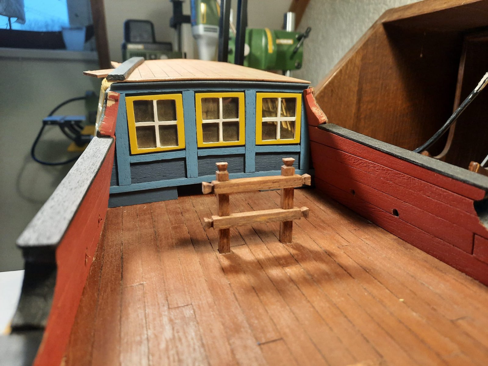

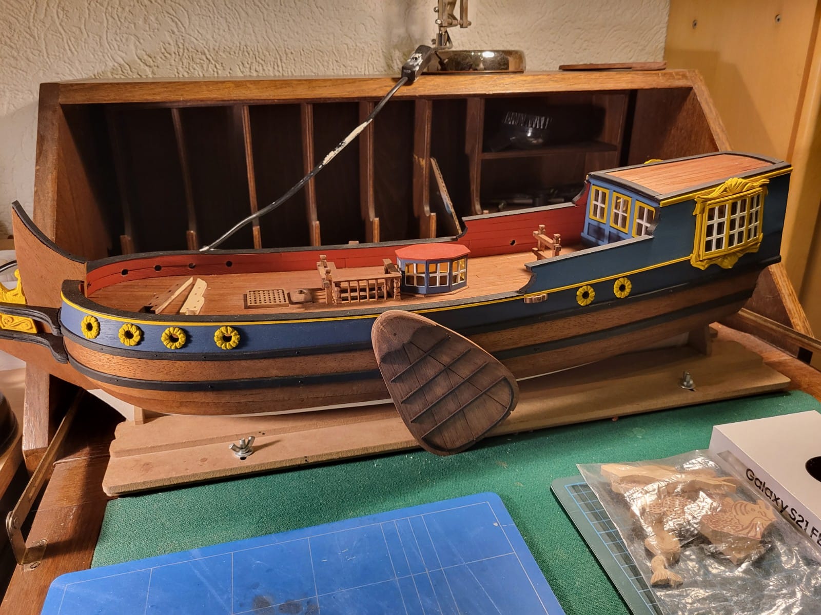

In vergelijking hierbij vind ik het huisje er niet erg "ontwikkeld" uit zien. Ik kwam later nog voorbeelden van gebouwde BB Statenjachten tegen waarbij onder en boven nog een lijst was aangebracht. Dat was ook wel leuk geweest. En sowieso was de bevestiging niet heel makkelijk. De bouwbeschrijving gaf hierover geen suggesties; gewoon alles op elkaar plakken en hopen dat het blijft zitten. Bij mij is alles toch nog wel een keer losgesprongen... Een betere constructie zou toch zijn geweest als het huisje in zijn geheel in het dek was verzonken in plaats van daar op vastgelijmd. En dat het van binnen wat meer structuur had gehad om de panelen op hun plek te houden.

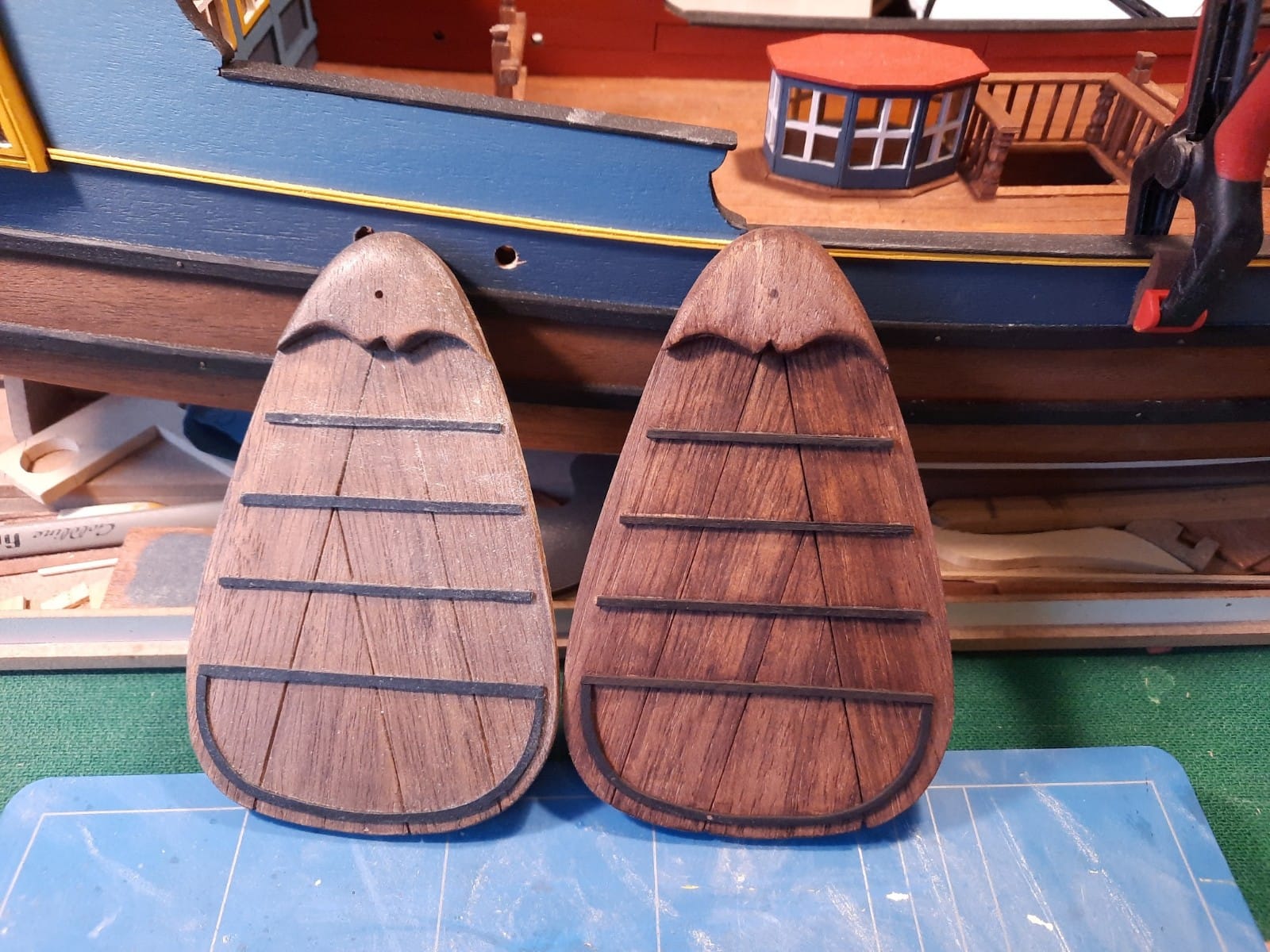

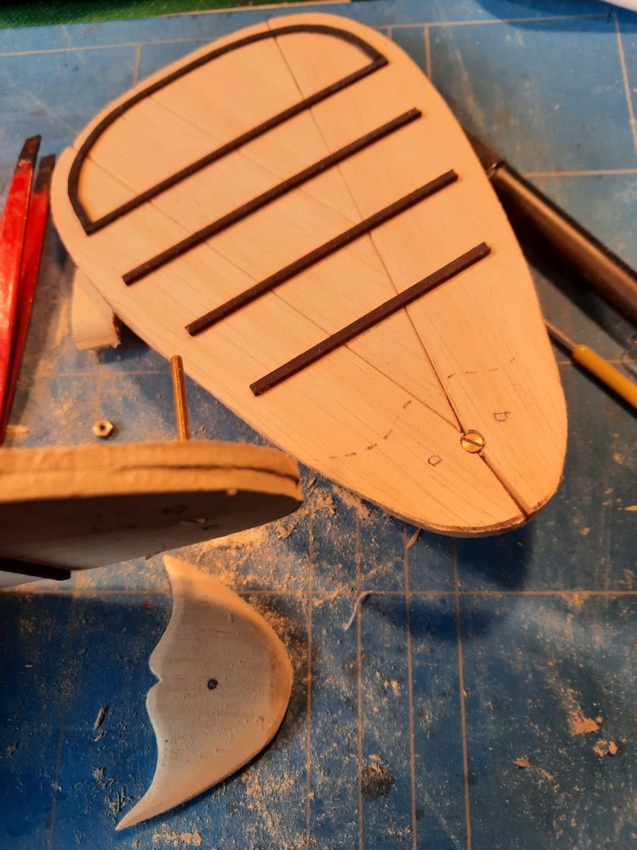

Tot slot, ik had in september de zwaarden al gemaakt, maar was te snel met ze in de vernis te zetten. De kleur was niet goed. Omdat het niet heel vele werk was heb ik ze gewoon opnieuw gemaakt, met materiaal uit het tweede pakket dat ik had aangeschaft:

Dank je! Ik zat er nog aan te denken om wat nagels toe te voegen. De zwaarden zijn best "eye catchers", maar aan de andere kant heb ik dat bij de romp ook niet overal gedaan, dus ja.
Geluk dat je reserve onderdelen hebt. Ik moest indertijd veel zaken in scratch maken.
Zwaarden en roer heb ik oa van stroken eiken gemaakt.
Topidee! Op zich denk ik wel dat dat mooier is. Je merkt bij de zwaarden ook heel duidelijk het verschil in houtsoort. De rompbeplanking is mahonie, en de zwaarden abachi. In de andere doos is het triplex, dat is helemaal niet mooi, vooral omdat je van boven op de laagjes kijkt.

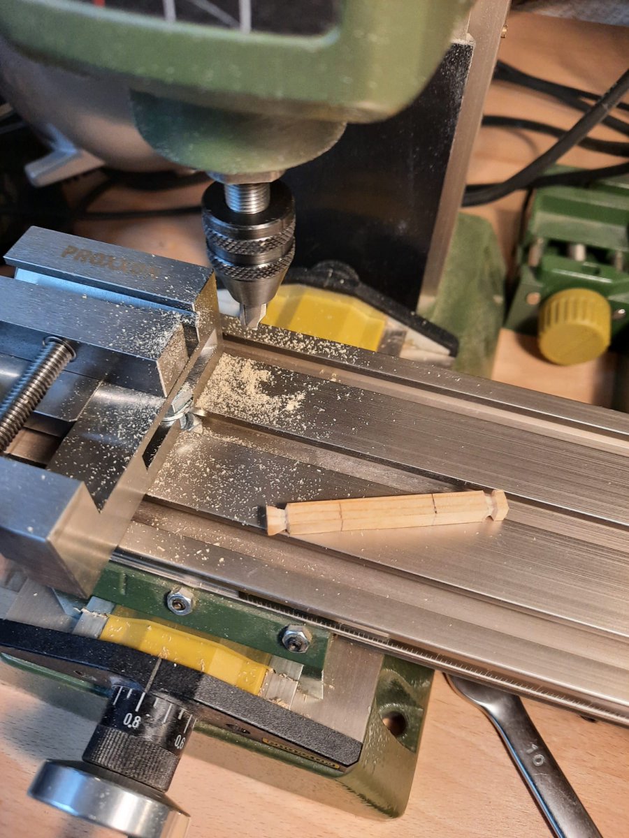

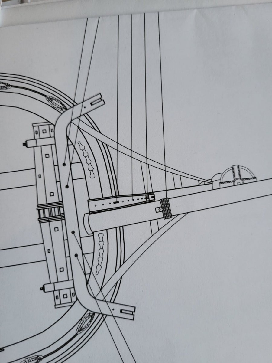

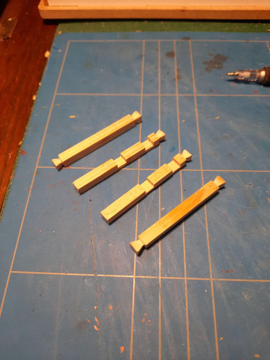

In januari stonden allerlei verschillende activiteiten op het programma. Allereerst had ik de sterke behoefte om het braadspit waarvan ik de onderdelen al in september had voorbereid te vervangen door een mooiere. Allereerst de tekeningen van Emke gekopieerd naar de juiste schaal:

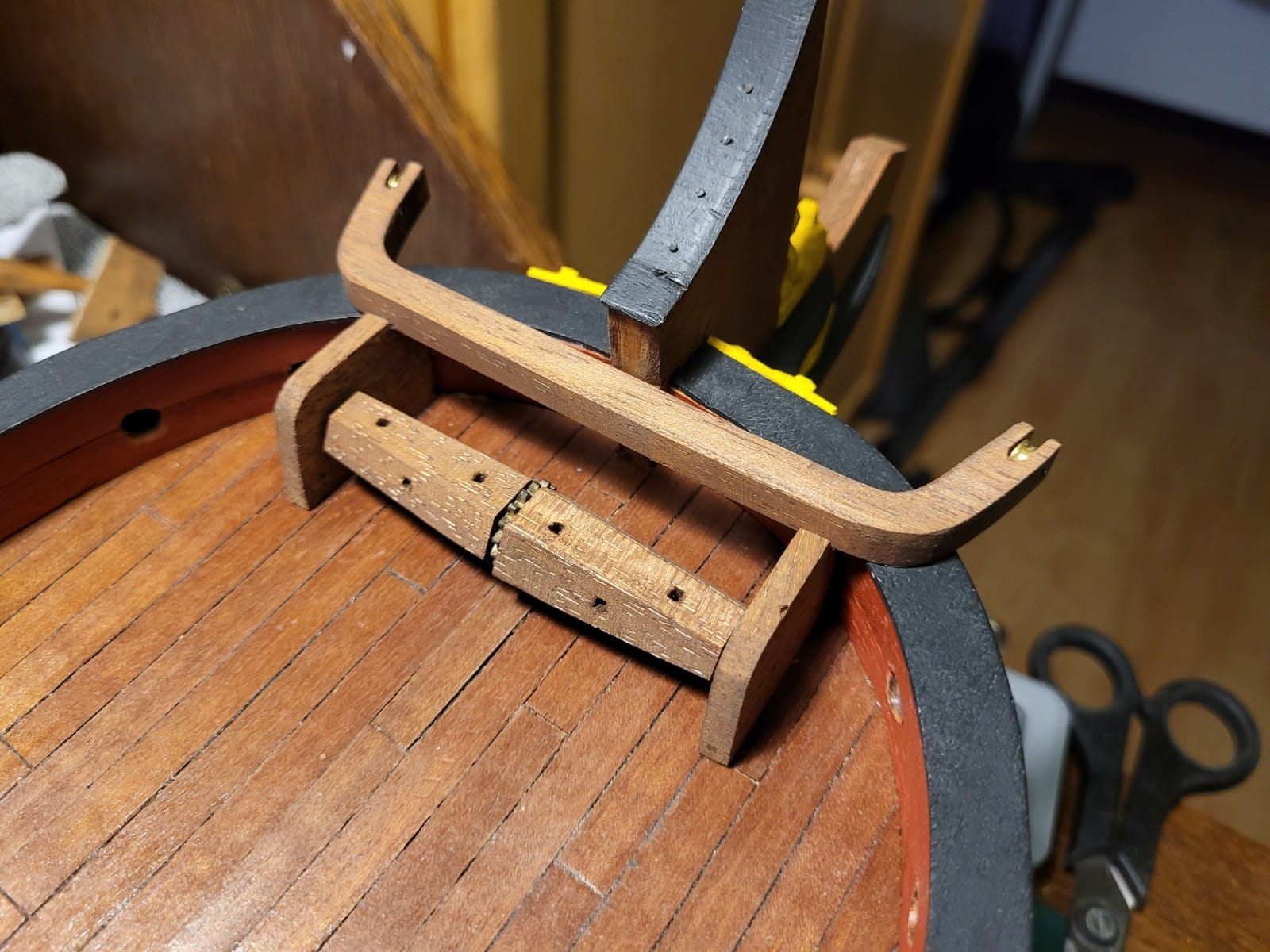

En vervolgens wat hout gezaagd uit restmateriaal uit de doos (abachi). De oude onderdelen (links) naast de nieuwe (rechts, deels gemonteerd):
En dan nu volledig gemonteerd:
Een paar originele details (van de bouwdoos) heb ik wel behouden: de messing wieltjes en het tandwiel. Iets wat niet echt functioneel is nu is een stopper voor het tandwiel. Ik heb besloten dit maar zo te laten. Het punt is eigenlijk dat in deze vrije interpretatie de afstand tussen spil en beting iets te ver is. Tot slot een punt van verbetering: ik vond het erg lastig om de spil zeskantig en taps te schuren. Heb van alles geprobeerd met hulpstukjes en graden, maar uiteindelijk zijn er toch kleine verschillen tussen het linker- en rechterdeel. Een deel van de oorzaak is denk ik dat ik de twee delen apart heb geschuurd. Het was beter geweest om ze als een blok te schuren en dan pas doormidden te zagen.

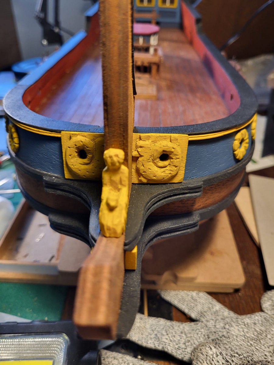

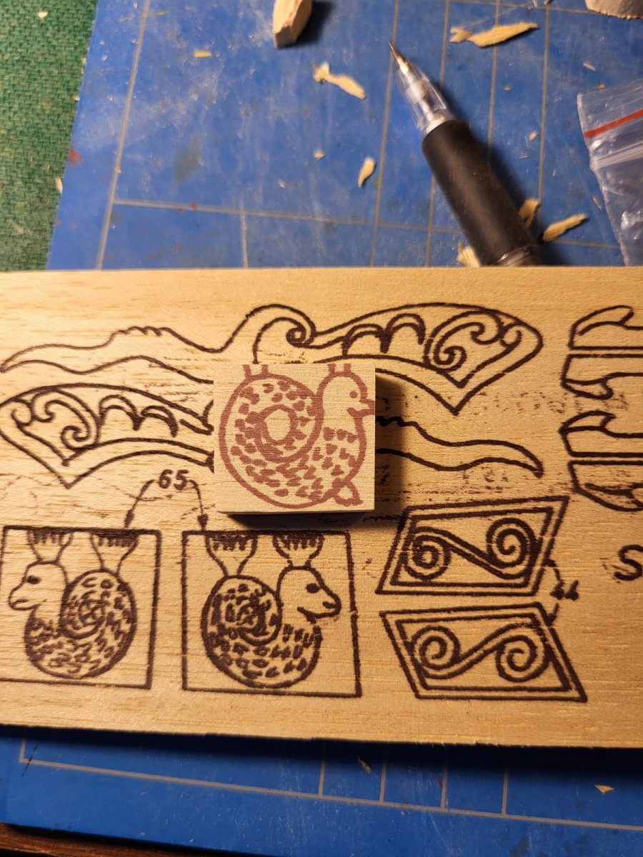

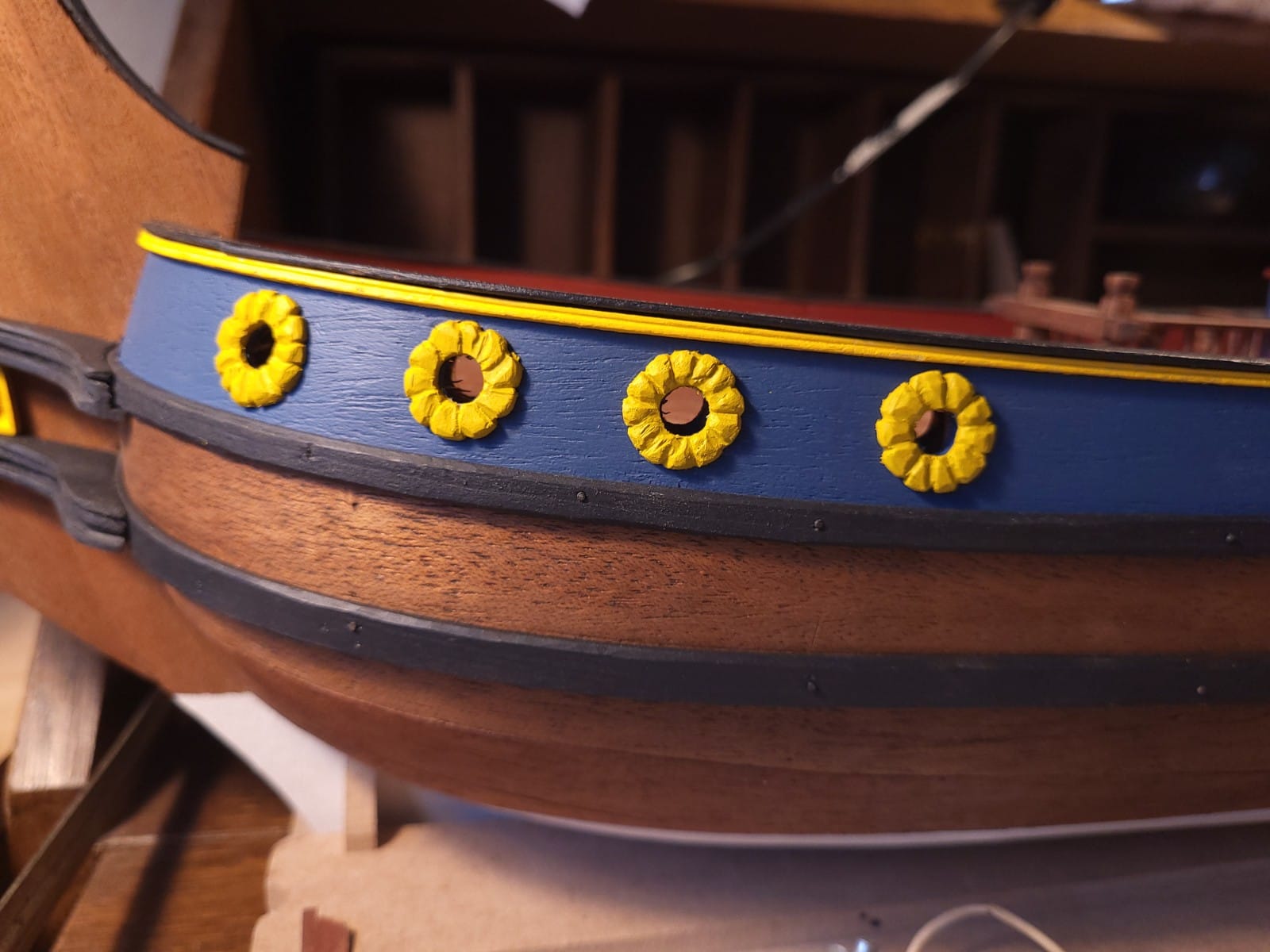

Na een voorzichtig begin met houtsnijden moest er nu ineens veel meer gedaan worden. De kluisgaten voor de ankerkabel zijn mooi versierd:

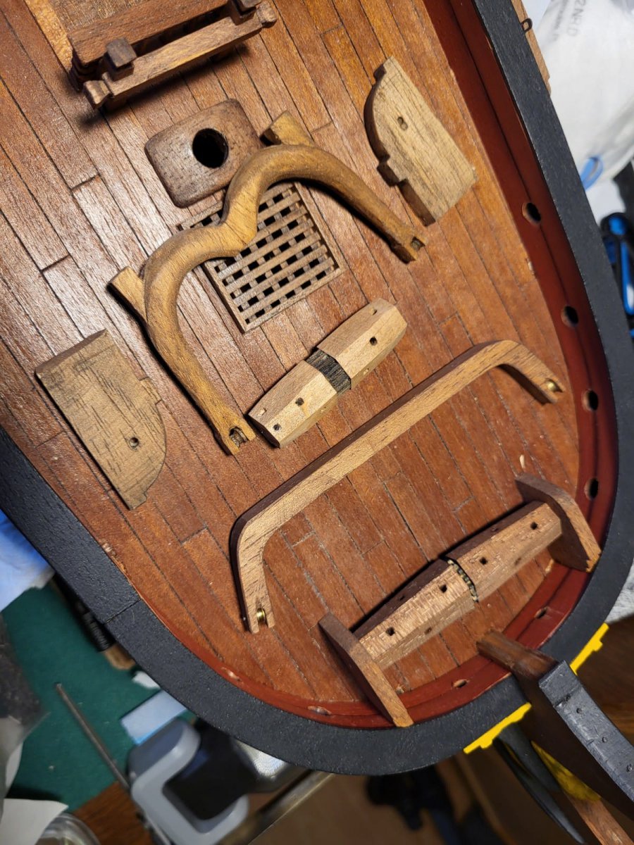

Ik kwam erachter dat er opvallende verschillen zijn tussen de twee versies van de bouwdoos die ik inmiddels heb:

Als jullie suggesties hebben voor verbetering dan hoor ik het graag trouwens! Houtsnijden is nog wat onwennig, en zo heel strak is het allemaal ook nog niet.
De versiering van de patrijspoorten (weet niet zeker of dat zo heet hier trouwens!):

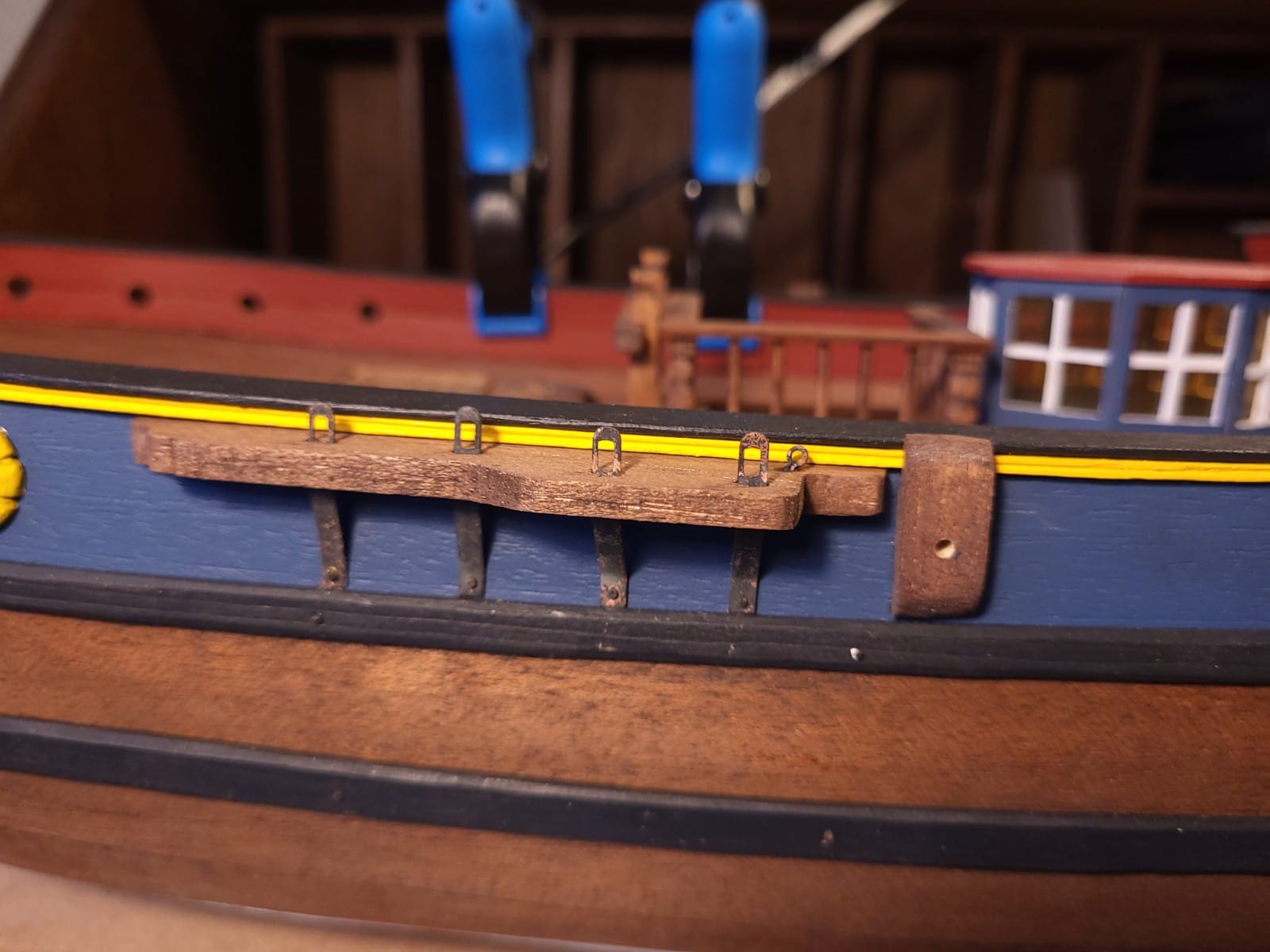

Tussendoor gewerkt aan de rusten. Die hebben een interessante vorm. Historisch verantwoord is het niet, maar het leek mij leuk om de materialen uit de doos te gebruiken: de messing plaatjes met gaten voor de haken aan de blokken. Oogjes haal ik uit de doos van de Willem Barentsz van Kolderstok... T.z.t. zal ik daarvoor dus weer nieuwe moeten bestellen haha.
