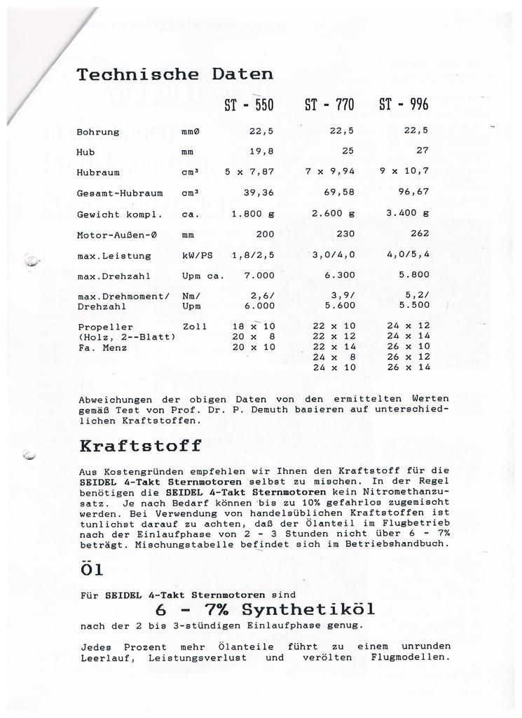

Ik vond in mijn documentatie nog een kopie van deze originele Seidel brochure, 26x10/14 wordt geadviseerd.
Max toeren 5800
Wellicht toch eens een 26"prop testen en opnieuw afstellen (minder rijk)?
Groeten, Ralf
Gezien de gegevens die ik hierboven lees mag de motor max 5500 tpm hebben!
Dat wil zeggen dat ie op de grond niet meer dan 5100 tpm mag draaien!
Waarom?
Als je met de kist volgas eventjes een beetje aanduikt dan gaat het toerental omhoog en bereik je heel gauw de 5500 tpm!
Probeer gewoon eerst een menz prop 26x10 t/m 26x14 en kijk(en voel)welke de beste trekkracht produceert!
Ga daarna de schaalprop bestellen met die gegevens!
De prop(28x10) die jij draait op deze motor is gewoon TE GROOT en daar vermoord je denk ik dit motortje mee!
Stel de motor niet te arm af want dat is ook uit den boze bij dit soort motoren(bij elke motor eigenlijk)!!
Hou het olie precentage goed in de gaten als je zelf mengt(bij een te rijk olie percentage(b.v 8 á 9 %) wordt de motor n.m.l warmer) en gaat ie lanzamer draaien!!
Ga dus niet boven die 6 á 7% olie!!!
Mvgr Hans
