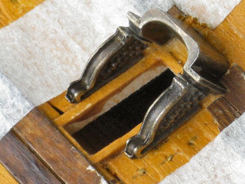

Beste Victorianen, er is intussen veel gebouwd, het is niet zo spectaculair, maar het schip krijgt wel vorm.
De ra's zijn erg bewerkelijk, maar alles klopt, er wordt goed materiaal geleverd.
De entree gaf moeilijkheden. Het lijkt mij dat de consoles naar de verkeerde kant zijn afgeschuind, de voorzijde vertoonde een groot "gat". in een ander bouwverslag had ik al zoiets gelezen.
Goede raad was duur, uiteindelijk heb ik de bovenkant van de console afgeslepen met de slijpsteen tot de helft van het inspringende deel, de voorkant blijft ongewijzigd, de helling van de console wordt nu veel vlakker dat geeft een beter resultaat, het materiaal is wel hard.
Ik heb een foto in mijn album geplaatst.
Ben benieuwd hoe jullie dit oplossen, of opgelost hebben.
groetje HenRie
Hoi Henrie, ik heb je foto gezien en ik vind dat je het mooi hebt opgelost. In principe is er eigenlijk nooit iets wat perfect past. Er moet altijd wel iets geschuuurd, geveild of geslepen worden! Dat is modelbouw. Groet Piet
Dat ziet er goed uit, Henrie. Wat Piet al zegt, er zijn bij dit soort kits legio dingen die aanpassing nodig maken. Het is een kwestie van goed overdenken voor je iets onomkeerbaars doet, maar dit lijkt een goede oplossing.
Voor de leesbaarheid en levendigheid van het forum is het altijd wel prettig om de foto's direct in je bericht op te nemen. Als je foto's in je fotoalbum hebt staan is dat wel heel erg eenvoudig. Als je op de plaats waar je een foto wilt invoegen, rechts onder naast het tekstvak op "[toevoegen]" onder Mijn foto's klikt, krijg je een pop-up scherm met kleine versies van al je foto's in albums (als dat er veel zijn meerdere bladen). Als je dan gewoon op de in te voegen foto klikt wordt deze direct in je bericht geplaatst. Daarna kan je het pop-up scherm sluiten en gewoon doorgaan met je bericht. Een kind kan de was doen!!!
Veel succes en plezier met de verdere bouw!
Groet,
Ad Bakker
full
Bedankt Ad voor de uitleg, ik wist niet hoe ik dat voor elkaar moest krijgen en meende ook dat het niet zo gewaardeerd werd van wege de ruimte.
Ik ga nu proberen de foto van het poortje te laden.
Dit is dus gelukt, Groetjes HenRie
