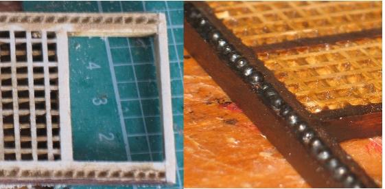

In het Engelse bouwverslag worden in aflevering 87 roosters geplaatst in het bovenste geschuts dek. Daar zijn de lijsten van de roosters duidelijk donkerbruin. Ik kies er voor om net als op de home site van de Victory alle lijsten van de luiken in dezelfde kleur te schilderen. Net als op de door Janzwart geplaatste foto krijg je dan donkere lijsten, afhankelijk van bij wie je kijkt iets tussen zwart en donkerbruin.
Hier een foto van mijn oplossing van de roosters.
De "goot" heb ik opgevuld met kneedbaar hout, en toen het nog zacht was met een ronde punt holletjes gemaakt. Na uitharding de kogeltjes erin gelijmd en geverfd. De buitenste lijst van de goot heb ik afgeschuurd tot 0,5 mm.
