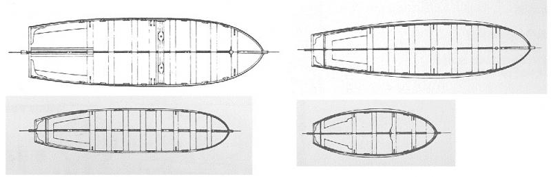

Maten van extra sloepen.
In John McKay's "The 100-gun ship Victory" staan tekeningen van de Launch, de Barge, de Pinnacle en de Cutter.
full
In mijn fotoboek staat de complete scan op schaal 1:192
Helemaal gelijk Jan. Was vergeten daarin te kijken.
Maar als je ze zou willen bouwen is het door Caldercraft gehanteerde spantenplan wel handig denk ik. Samen met de maten uit McKay's boek is er dan vrij simpel een modelbouwversie op de goede schaal te maken.

De meegeleverde sloep is niet de launch, als de maatvoering klopt. Met roer is mijn barkas 116 mm lang en dat klopt met de bij Victory Home opgegeven lengte van 9,75 m. De barkas is dan dus de barge. Maar nergens, buiten die homesite, komt een sloep voor die langer is dan de barge of barkas. Toch is de opgegeven lengte van de launch 10,36 m. Dat zou op onze schaal 7 mm langer zijn en zoveel zit ik er niet naast.
Zou toch ook gaan om verschillende modellen ervan te maken.
Er zijn duidelijke verschillen.
Die Victory home zal er wel het dichts bij komen,ze hebben alle dukumentatie van het schip.
De launch van het Caldercraft model is 144 mm lang, dat komt precies overeen met 10,36 meter op schaal 1:72. De cutter is die van 5,48 meter lang (76 mm op schaal), wat dus betekent dat de twee cutters van 7,62 meter bij dit model niet zijn opgenomen. De cutter in het boek van John McKay is ook die van 5,48 meter.
De lengtes van de barge (9,75 meter) en de Pinnace (8,54 meter) kloppen ook exact op schaal.
Ik denk overigens dat je de romplengte moet nemen, niet die inclusief roer.

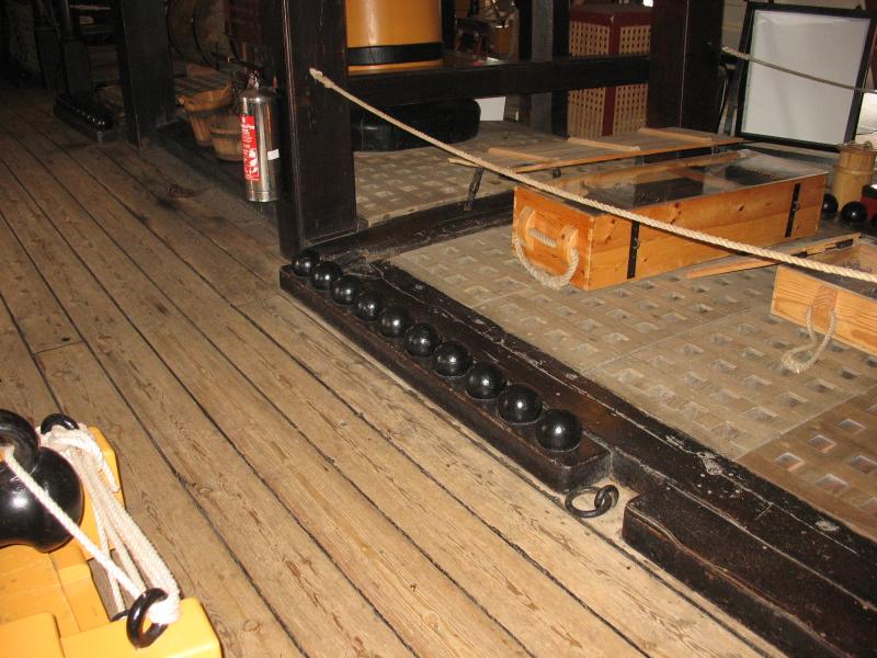

Theo,
Hierbij een foto van een rooster, t.b.v. de kleurstelling.
full
Jan Zwart
Als het een showmodel is kun je de dekken naturel vernissen.
Ikzelf ga ze waarschijnlijk lichtgrijs kleuren op de dekken die bloot aan het licht staan.
Bedankt voor de foto Jan. De lijsten van de roosters worden bij mijn Victory dus donkerbruin. Toch is misschien wel het mooiste van dit proces dat ieder opgelost probleem weer een andere vraag veroorzaakt. In de geleverde uitvoering liggen de kanonskogels in een goot om en naast de roosters. Op de foto liggen ze in uithollingen. Nu zijn die uithollingen schaal 1:84 natuurlijk niet interessant, maar de extra breedte van de omlijsting wel, ik denk dat deagostini daar minstens een foute suggestie doet. Studerend in de Engelse versie van het montage logboek struikelde ik over het volgende punt. De steunen van het dek boven de roosters staan (ik zoek in de site van de Victorie en een paar boeken van lang geleden) overal op de lijst van de roosters, alleen bij deagostini staan ze er buiten. Daarnaast zijn die steunen ook weer bruin bij iedereen maar ongeschilderd bij ons model.
