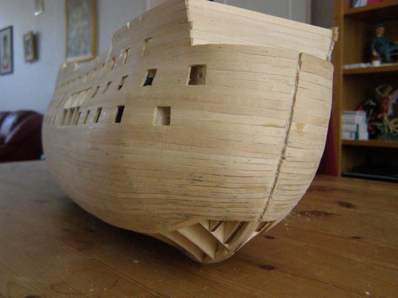

Mijn eerste probleem is dat ik van de geschutspoorten aan bakboord zijde van de onderste rij iets te groot heb gemaakt. Hoe kan ik dit eenigsinds weg werken???
Mvg john
Hoi Ron
Graag zou ik ook willen deelnemen aan dit forum en van jullie ideen en tips profijt willen maken. Voor mij is dit het eerste houten model. Mijn ervaring bestaat hoofdzakelijk uit plastiek modellen en niet van schepen maar van tanks.
Mvg john
Hoeveel te groot?
Als het 1mm is dat is dat wel te dichten met de poortlijsten van de poorten.

Ik heb bij de eerste geschutspoorten 15mm aangehouden ipv 12mm ik zit dus met aan iedere kant 1 mm teveel.
Wat ik geprobeert heb is om twee latjes te plaatsen om de poorlijste passend te maken. Hierna heb ik deze geschuurt. Moet zeggen valt eigenlijk niet zo op. Zeker als ik het model verf.
Mooi opgelost toch dat is modelbouw!
Voor elk probleem is er een oplossing.

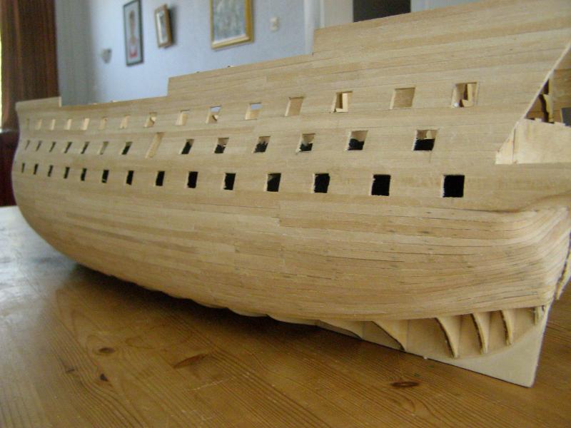

Zo weer wat fototjes.
full
Zoals hij nu is ik ben tevreden.
full

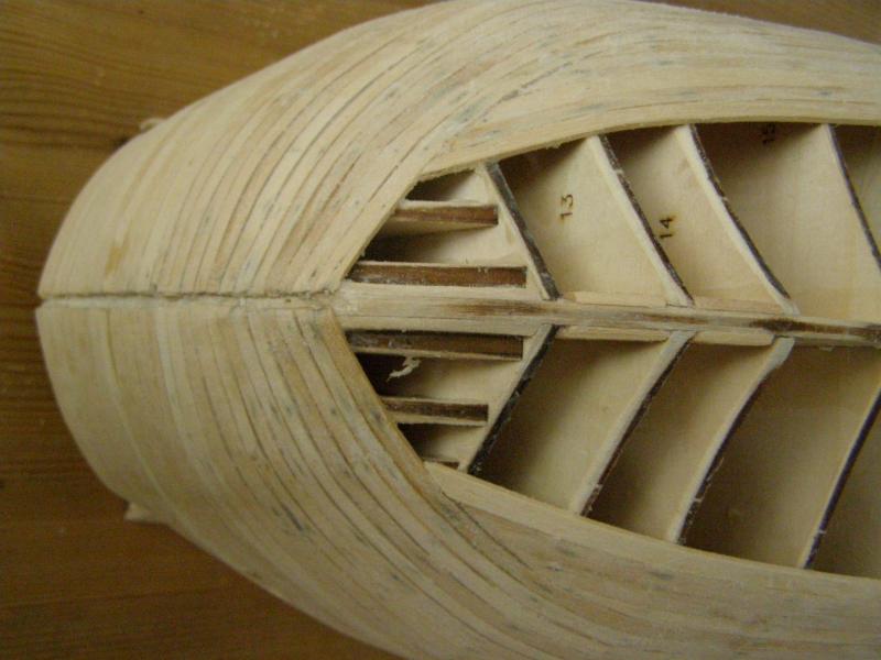

Even de boeg zijde ook deze is mij meegevallen.
full
Ik heb de boeg toch anders beplankt als in de beschrijvin deze wag vond ik makkelijker.
Dit heb ik zo gedaan omdat ik toch koper plaatjes ga gebruiken en dan zie je het niet meer!
Maar als je gaat vernissen raad ik aan om te beplanken zoals in de beschrijving!
Dan blijf je alles zien en dan is het niet mooi om hem te beplanken zoals ik heb gedaan.

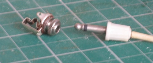

Ron,
Je gaf aan dat je een gaatje laat in de kiel t.b.v. de bedrading. Laat je daar dan een los draadje uitkomen ?
Ik heb er een stekkertje voor gevonden. Van een gewoon oordopje. Zie foto.
full
Dat monteer ik in de bodem bij de kiel ergens. Alles wat je dan nog ziet is een klein rondje met een gaatje erin. Zie foto.
full
Daar steek je een stekkertje in om de power toe te voegen.
Als je de stekker er uit trekt hangt er dus geen draadje uit.

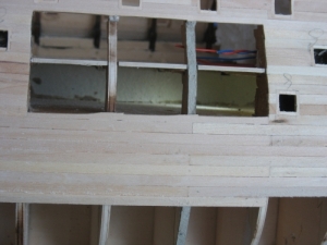

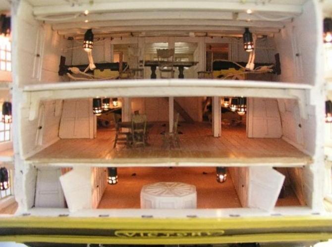

Ik heb al verlichting aangebracht in het onderste batterijdek bij het opengewerkte deel. Het lampje (led) zit daar voor. In de boeg dus. Daar kan ik niet meer bij, dus ben ik aan die plaats gebonden.
Ik kan nog wel twee draadjes onzichtbaar naar achteren leiden.
Het led-lampje heeft 3 V nodig. Dus twee batterijen in serie.
Daarvoor zoek ik een batterijhouder met een schakelaar.
Het model wil ik in een vitrine kast plaatsen en de batterijhouder wil ik dan zodanig onder de vitrine plaatsen dat hij met zijn schakelaar naar voren zit. Dus zoiets als je wel in musea ziet bij vitrines. Een drukknopje waarmee je bepaalde verlichting kan schakelen.

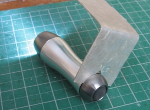

Misschien gebruik ik daarvoor een led-zaklampje. Zie foto.
full
Het geeft ook een indruk van montage. Wordt natuurlijk wel netter.
PitLbKa7uCgAAAABJRU5ErkJggg==
Verder zie je het onderste opengewerkte deel met de verlichting daarin.
full
l4SXXKEox5wAAAABJRU5ErkJggg==
Rondom de drie open vakken heb ik halverwege het dek een afscheiding gemaakt van karton, zodat de verlichting tot deze drie vakken beperkt blijft. Tevens houd het het ledje vast. Je kan hem net nog zien als je er schuin inkijkt.
