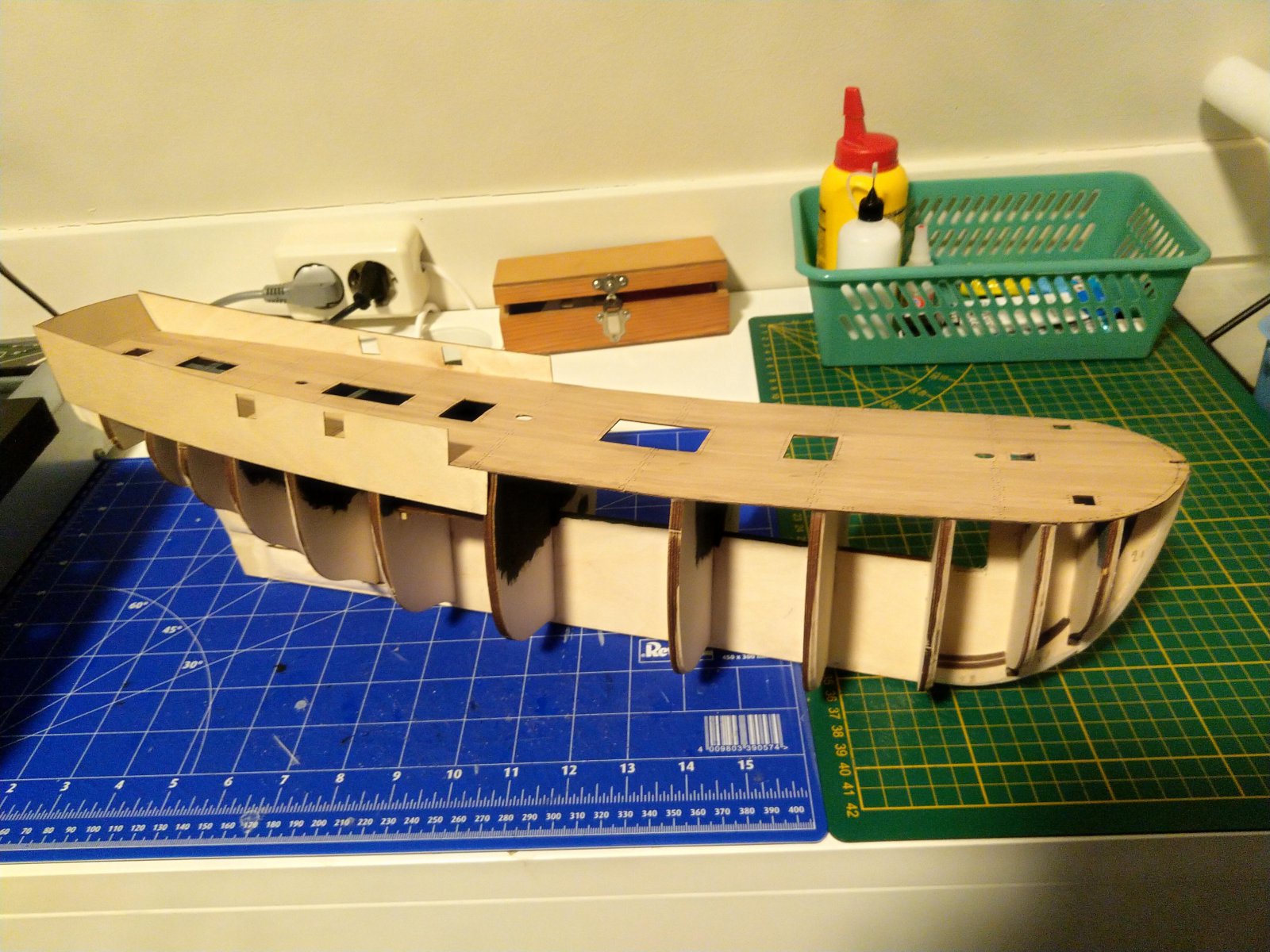

Ik zie dat je het dek eerst beplankt, maar hou er rekening mee dat door het beplanken en lijmen het dek erg stijf word en het word daarom een stuk moeilijker het straks netjes op de spanten te lijmen. Omdat er een lichte zeeg in komt en de bovenkant van de spanten zijn allemaal licht gebogen. Beter is (volgens mij) om eerst het valse dek op de spanten te lijmen en dan pas beplanken.
Pietsan, Dank voor je advies. Ik had daar niet bij nagedacht.
Hans. Altijd leuk om iets uit te proberen. Zeker als dat een goed resultaat op levert.

Voor het weekend heb ik het dek geplaatst en op advies van Pietsan hierna het dek verder beplankt.

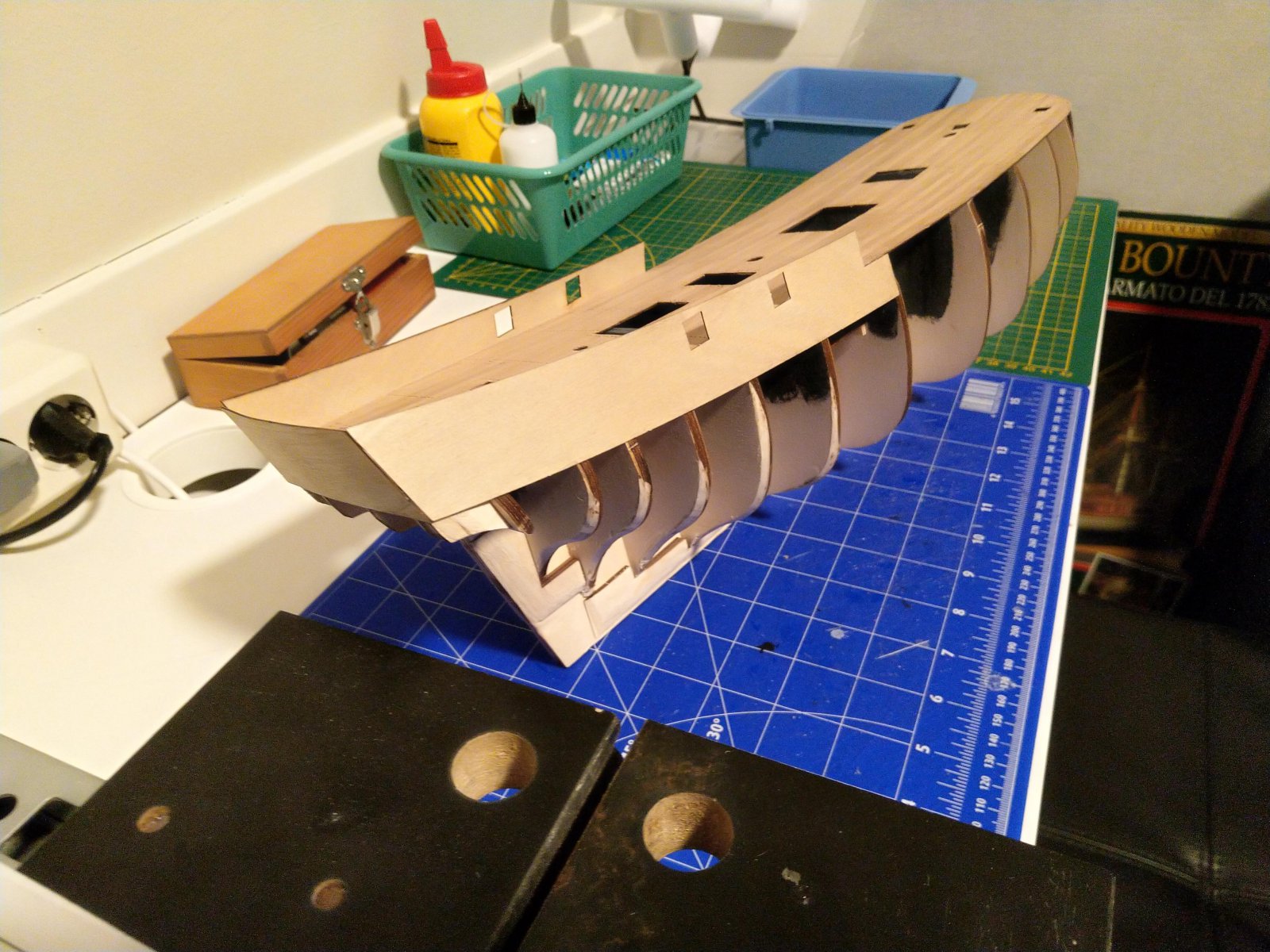

In het weekend tussen de activiteiten van de Formule 1 race door heb ik de verschansing en achtersteven gemonteerd. Dit was wel even een dingetje om reden dat er geen maten in de tekeningen staan. Betekende dus maten zoveel als mogelijk meten en overnemen van de bouwtekening. Om ze vervolgens op de juiste plaats te monteren.

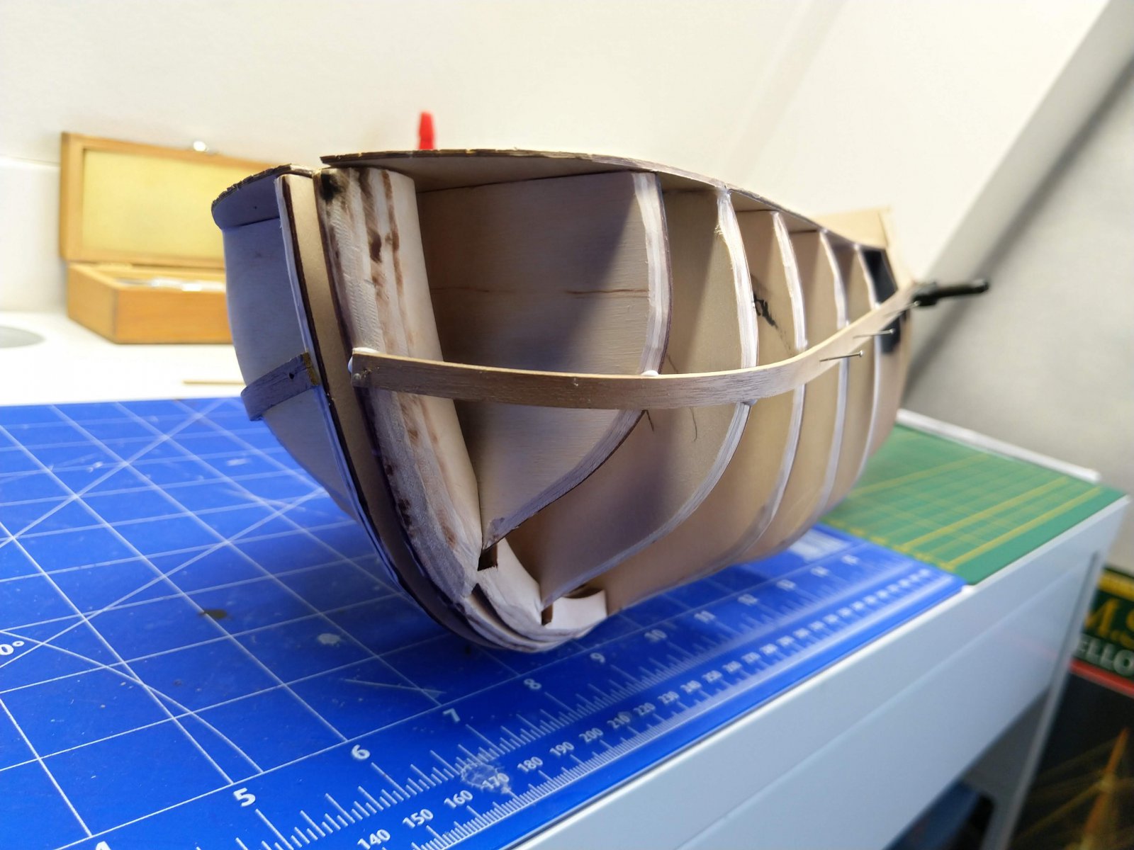

Begin gemaakt met beplanken. Eerst het uitzetten van de eerste lijn (plank) aan bakboordzijde zijde. Volgens instructie van Amati zoveel als mogelijk parallel aan de onderzijde van de verschansing. Hierbij het natuurlijk verloop van de plank in acht genomen om te komen tot een mooie ronding bij de voorsteven.

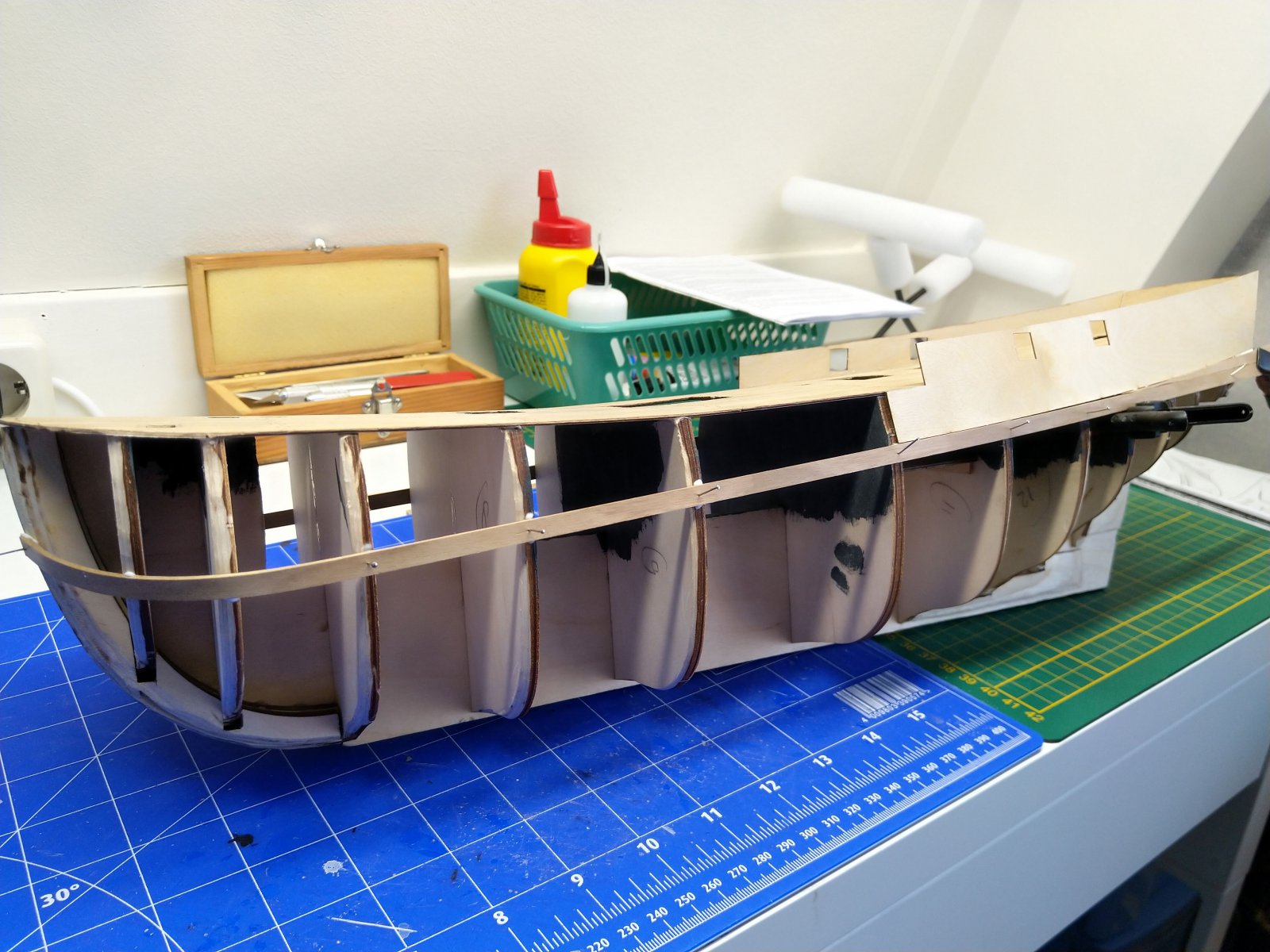

Hierna ook de lijn uitgezet aan Stuurboord.
Hoi Eduard, weet je zeker dat deze 1e latten zo goed zitten..?? Het lijkt mij dat ze vanaf het middenschip richting de boeg wat tegengesteld aan de zeeg naar beneden lopen, hetgeen juist andersom zou moeten zijn, dus met de zeeg mee een beetje naar boven. Nu loopt de 1e lat niet zoals je zelf schrijft in je commentaar parallel aan de verschansing. Ik zou als ik jou was dit nog even goed nakijken, omdat de 1e lat een basis vormt voor de rest van je beplanking.

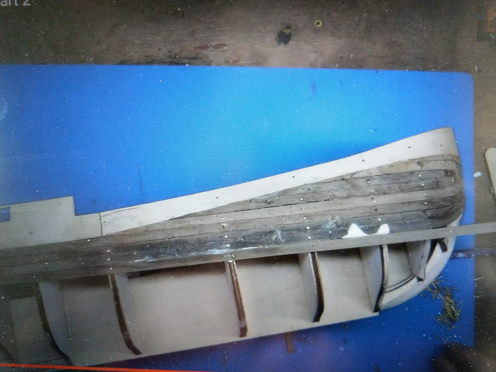

Oei, Ik heb nog even gekeken naar een instructiefilmpje van amati. Ik heb hier een foto gemaakt welke is bijgevoegd.
Gelet op jullie opmerking, kunnen jullie aangeven wat ik dan niet goed zou doen. Mijn lijn lijkt overeen te komen met wat hier wordt weergegeven.
