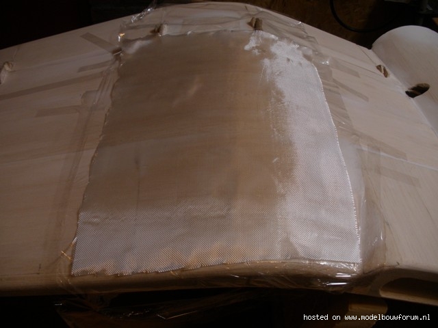

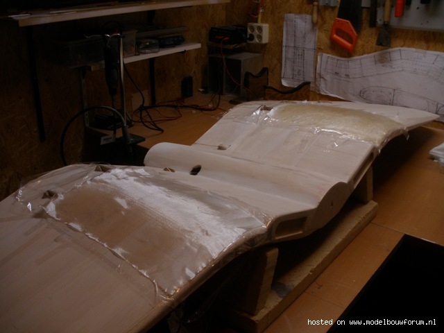

Twee laagjes 80 gr. lijkt mij niet genoeg en ik vind epoxy toch net iets sterker, want G4 lijkt mij erg hard en daardoor breekbaar.
Zelf zou ik 2 a 3 lagen 160gr. glas toepassen.
Maar misschien zit ik er naast...
Anyway - succes!
Anyway - succes!
