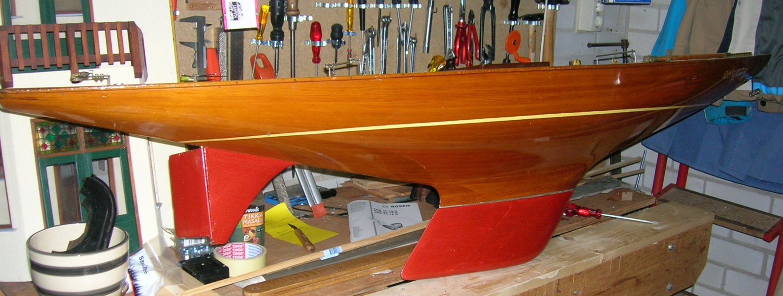

In deze Jubilee is de kiel ook afneembaar en hangt met 2 bouten aan de kielbalk

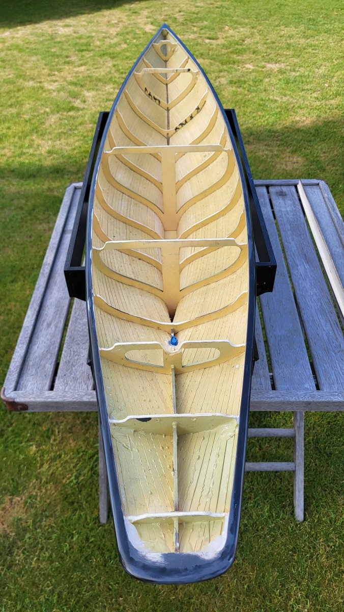

Je had in het begin, bij het opzetten van je spanten, juist zo'n mooie afbakening van je kiel gemaakt....

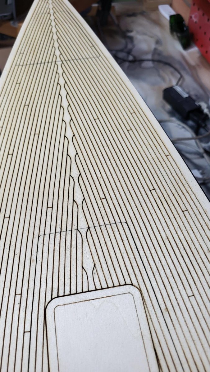

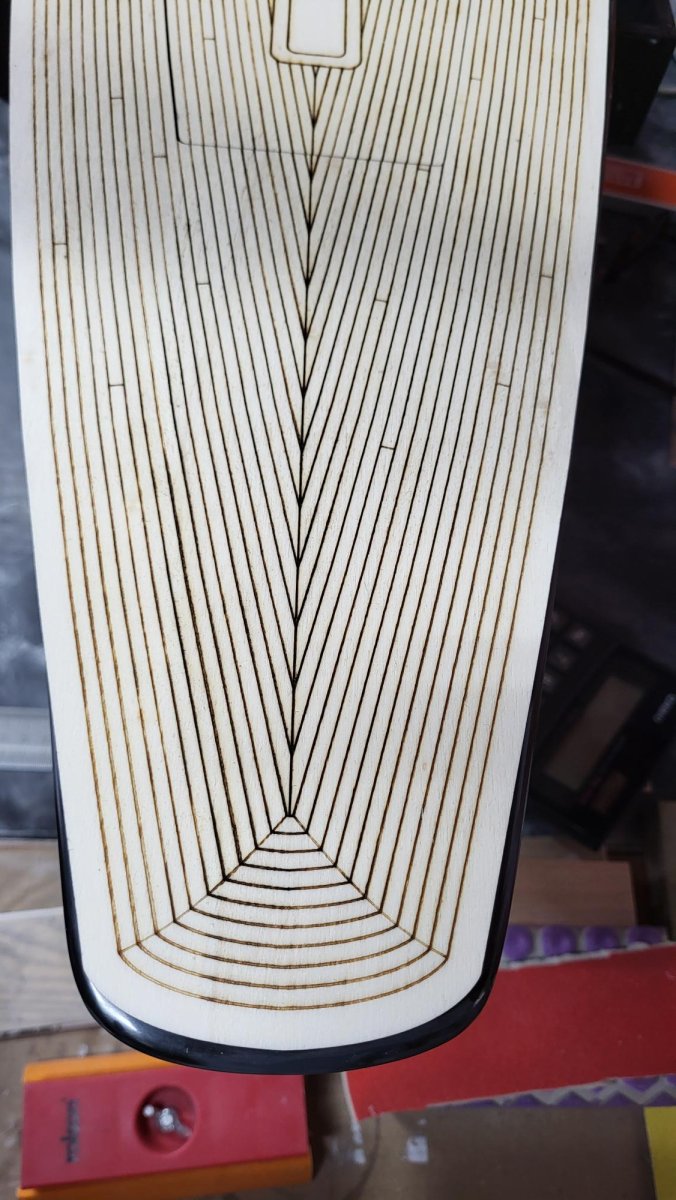

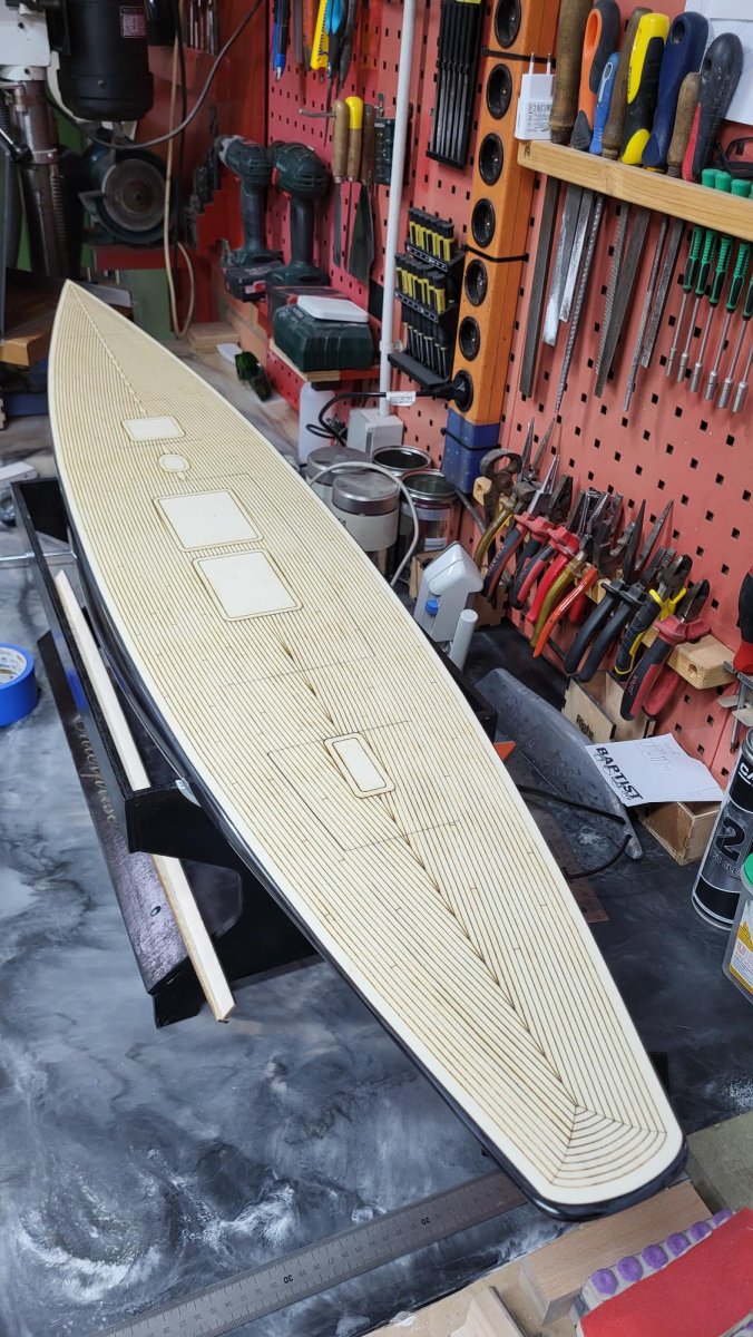

Het deck heb ik ook nog kunnen afwerken in Lightburn. Ik kon het dan ook niet laten om het direct uit te snijden en graveren.
Het moet nog wel opgeschuurd worden en gecoat met G8 of epoxy. Daarna ga ik wat testjes doen om de gegraveerde groeven op te vullen met Teakdeck caulk van Sika
