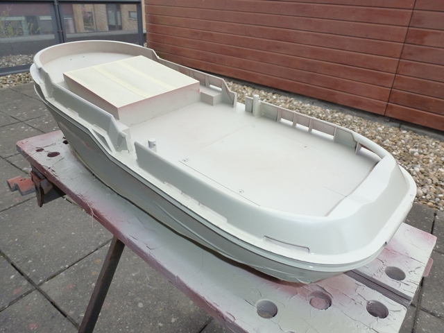

Zelf heb ik op de Smit Elbe de profielen op de romp gelijmd, waar straks de rubber fenders tussen gezet worden.
Ik ben ook veel bezig geweest met het strak maken van de romp. En heb deze vlak voor de Werkschependag zwart gespoten.

Hallo allemaal,

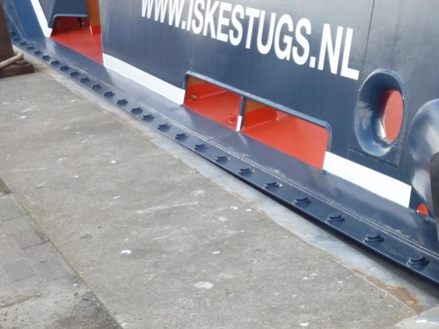

Ik zit even met een vraag, ik wil komende week de romp in de juiste kleuren zetten, maar daarvoor wil ik eerst alle details op het model aanbrengen.
full
Heeft een van jullie misschien een goed idee om de bout kopjes te simuleren die de fenders op hun plaats houden? Zelf zat ik te denken om het met kleine spijkers te doen, maar misschien hebben jullie een beter idee.
