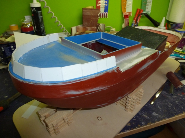

Hallo allemaal,
Na het dek ben in begonnen met het plaatsen van de verschansing, dit heeft bij dit model wel wat zweetdruppeltjes gekost, en is nog niet helemaal af, maar hierbij alvast een flink aantal foto's van de stand zover...
Ik ben begonnen met de voorste verschansing, volgende keer doe ik dit uit een deel... Leer momentje...
Toch is het wel goed gelukt, plamuur doet een hoop...
Hierna een begin gemaakt aan de zijkanten.
Ook de hoekjes tussen voor verschansing en het middendeel zit er op... Een lastig hoekje.
De drie scheepjes op een rij; Argus, Smit Elbe en Svitzer Warang...

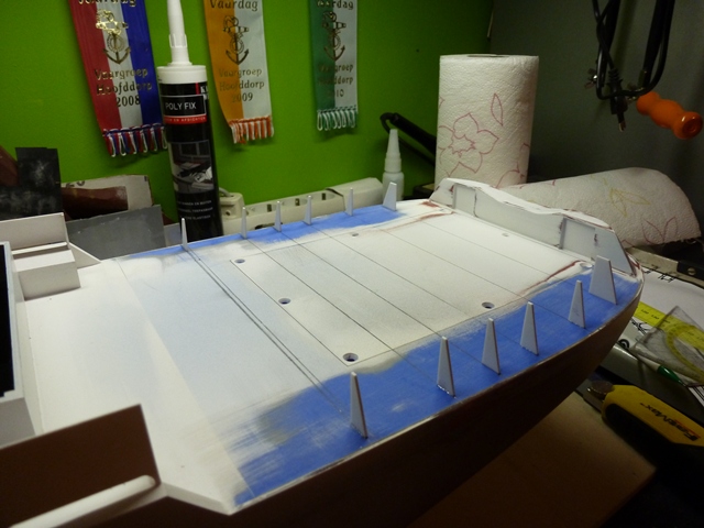

De rand waar later het voor fender onder komt.
Begonnen aan verschansing op de kont.
Ook dit is weer uit spantjes opgebouwd...
Begint er al op te lijken.
En weer plamuren.
Spantjes plaatsen...

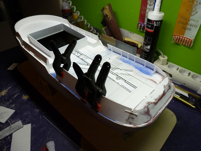

De eerste zijkant zit er op.
Zo ook de bakboord zeide.

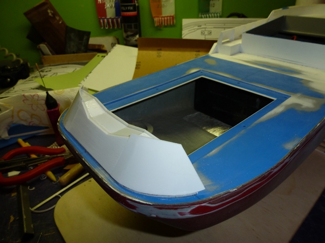

De verschansing zit goed vast aan het achterste deel.
Lastige hoek.
Weer een lastig deel klaar...
Net het gehele model in de spuitplamuur gezet... Hierna lekker schuren met korrel 400 watervast... :rolleyes:
Toch vind ik het er al zeer aardig uitzien...
