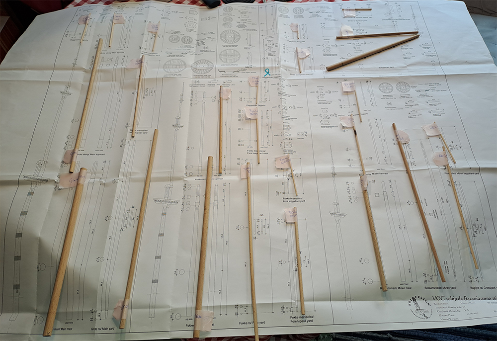

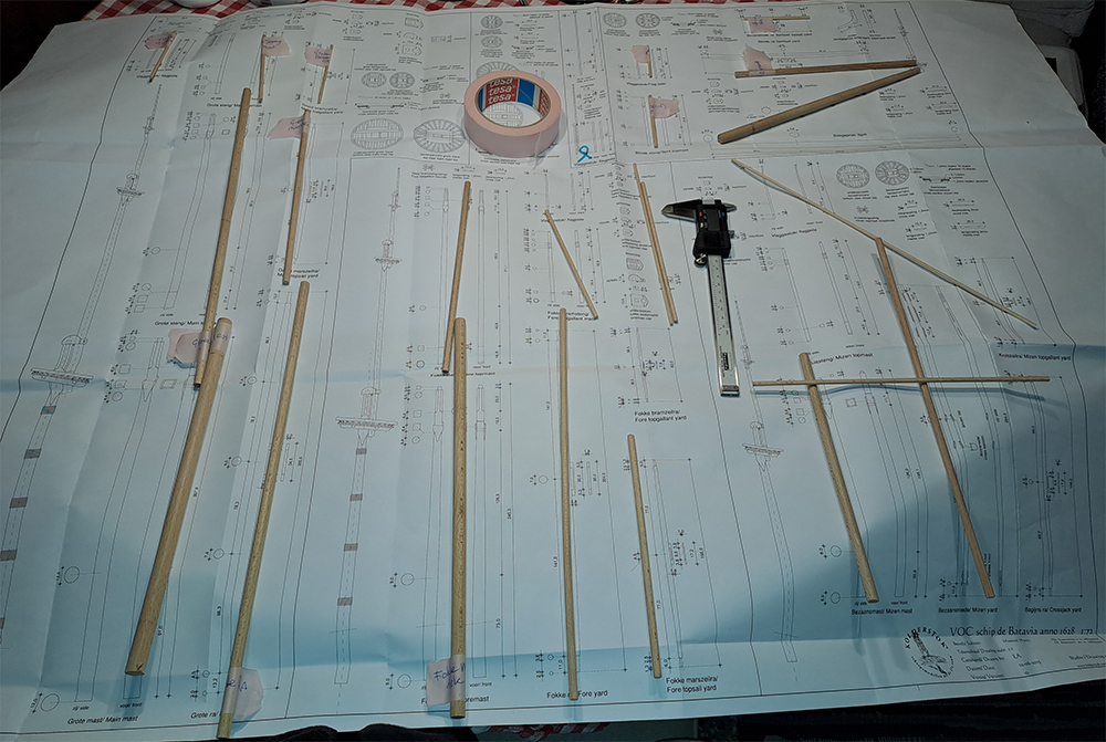

Na het begin van de boegspriet, kwam ik er achter dat het misschien wel handig zou zijn om eerst al het rondhout maar eens op de juiste plekken te plaatsen op de bouwtekening alvorens ik "te dikke" delen ga schaven en schuren.
Alle onderdelen voorzien van een labeltje. En op de locatie plaatsen op de tekening.
En wel van dikste naar de dunste. De vlaggenstokken.
Na een klein uurtje was alles op zijn plek en ge-labeled. Ook een paar al op de juiste lengte gezaagd.

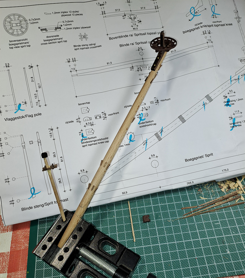

Inkeping inzagen en de eerste onderdelen plaatsen.
(Allemaal nog "dry-fit" in goed Nederlands ;) )

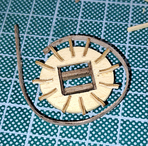

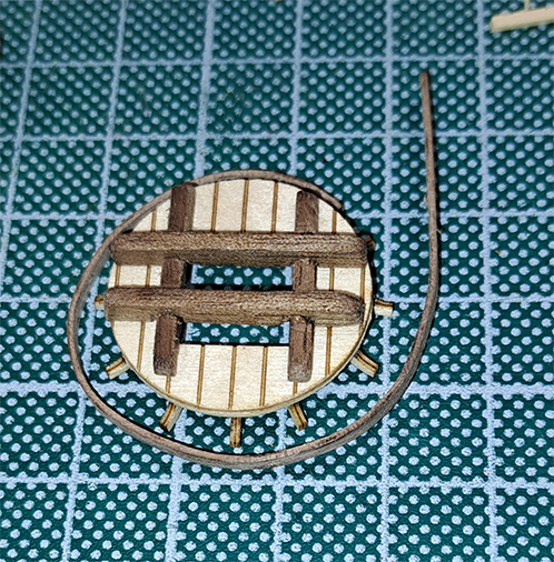

De boegsprietmars voorzien van 2de latjes laag bovenzijde, rond geschuurd, de langs- en dwarszalingen ingekeept en geplakt tegen de onderkant.
De ribben geplaats en nadat de reling van de mars eerst een uurtje in warm water had gelegen en rond een kokertje was gespannen op ongeveer de maat van de mars.
Begonnen met iedere keer maar 1 of 2 ribben lijmen (houtlijm) en klemmen. Na 30 minuten weer 1. En zo gaan we rond totdat ze allemaal vast zitten.

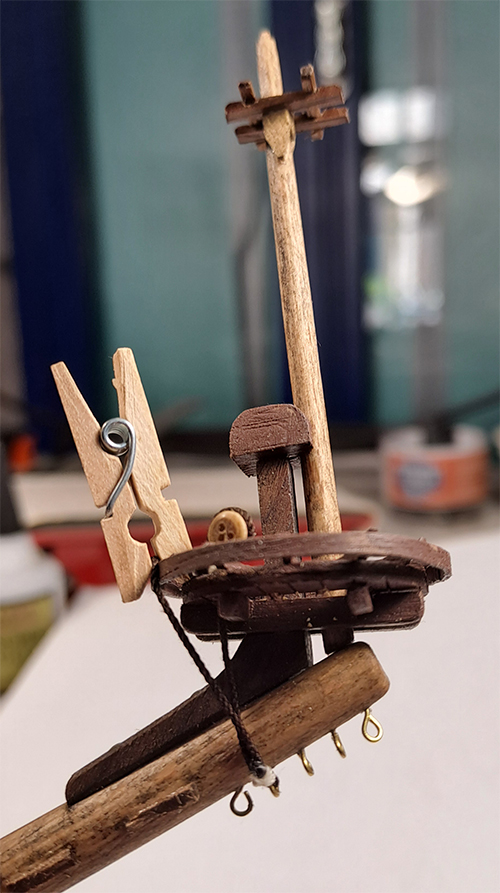

De afgelopen week alle onderdelen van de boegspriet gemaakt en waar mogelijk al in elkaar gezet.
Veel schuren en schaven.

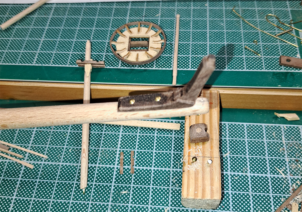

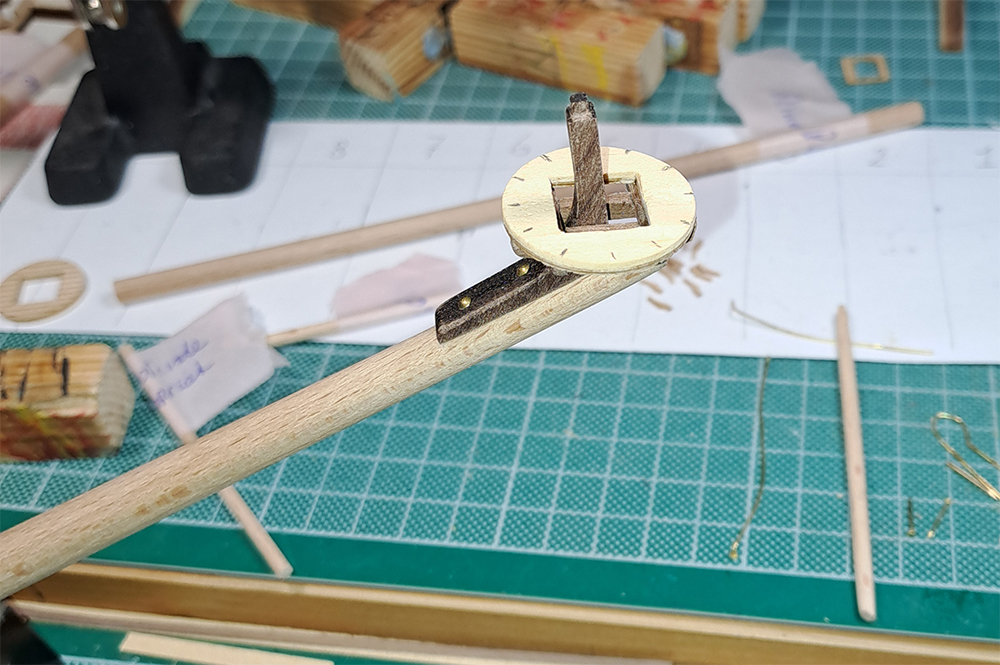

De boegspriet knie zowel gelijmd als met 2 nagels bevestigd. Ook in de onderkant van de blinde steng zit een spijkertje. Deze valt later in de bovenkant van de boegspriet. Lijmen alleen lijkt me wat weinig houvast.
Ook de boegsprietmars geverfd. Net als de 2 ezelshoofden.
Alles wat klaar was, afgevinkt. Misschien zie je wat over het hoofd. Er zitten zoveel kleine onderdelen in de boegspriet.
De gaatjes voor de puttingijzers eerst in de mars geboord alvorens het werd geverfd en gelijmd.
Ook een "test" woeling gemaakt op een stukje restant. Deze is met 6 windingen.
De volgende stappen is om de onderdelen in de beits te zetten voor wat "aging". ( in goed Nederlands ;) )

Een update van afgelopen week.
Dit is niet allemaal gelopen zoals gepland. Ik zal dat verder op verklaren.
Het schilder werk is naar wens. Ik ben zeer tevreden met de "verkleuring".

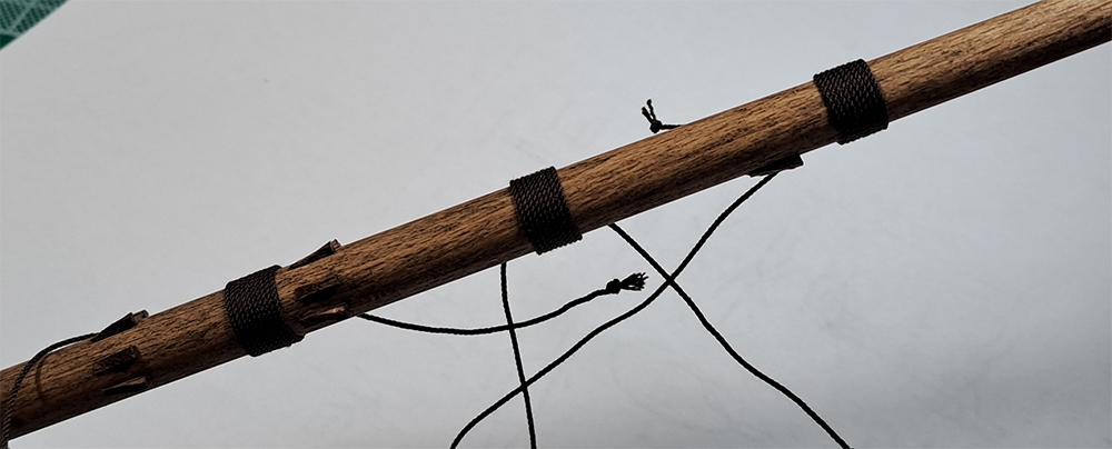

Daarna de 3 woelingen op de boegspriet aangebracht.
Nadat de lijm was gedroogd, zijn de uiteinden eraf geknipt.

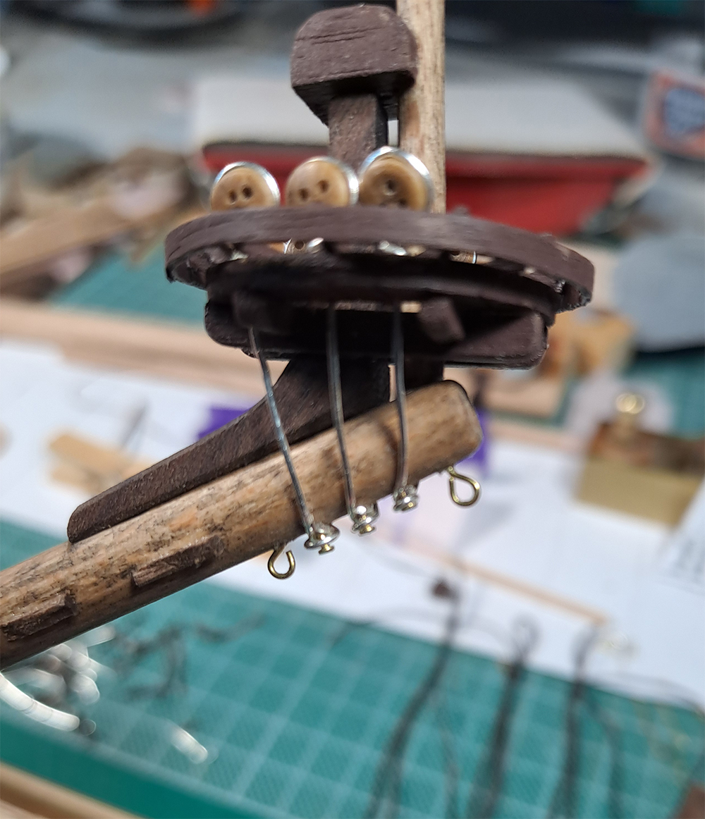

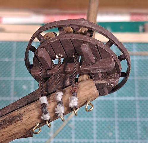

Daarna waren de jufferblokken met de putting "ijzers" aan de beurt.
Het begon goed.
Allen het druppeltje seconden lijm veranderde de lichtgekleurde bindingen een iets "onbestendigs". De ene een hard blokje plastic en andere werden een soort pluisje. ???? Ook een andere kleur binding geprobeerd, maar hetzelfde resultaat.
Dus alles eraf.
Het worden echte puttingijzers. Nu nog blank, maar worden zwart.

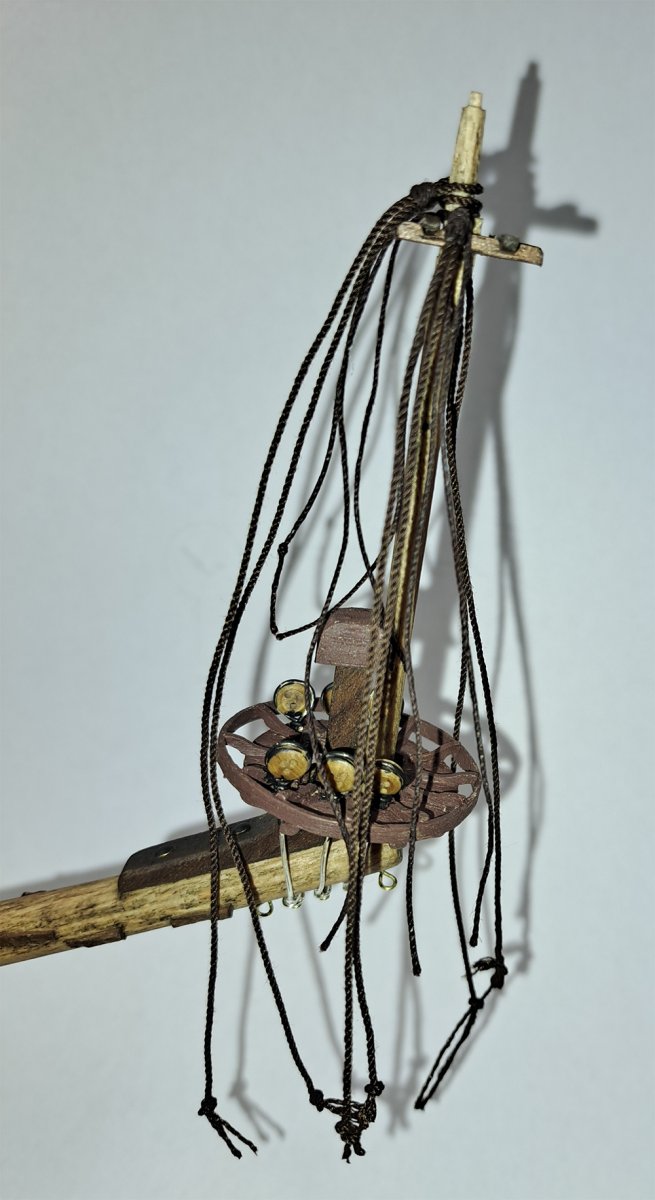

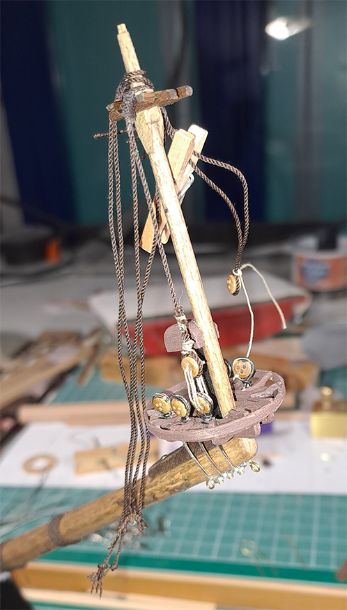

Afgelopen week bezig geweest met het plaatsen van het boegspriet want.
De juffer blokken en de talierepen zijn geplaatst en ik ben begonnen met de weeflijnen. Zeg maar weeflijntjes.
Volgens mij is het boegspriet want ook gelijk het kleinste en lastigste wantje wat er op de Batavia zit.

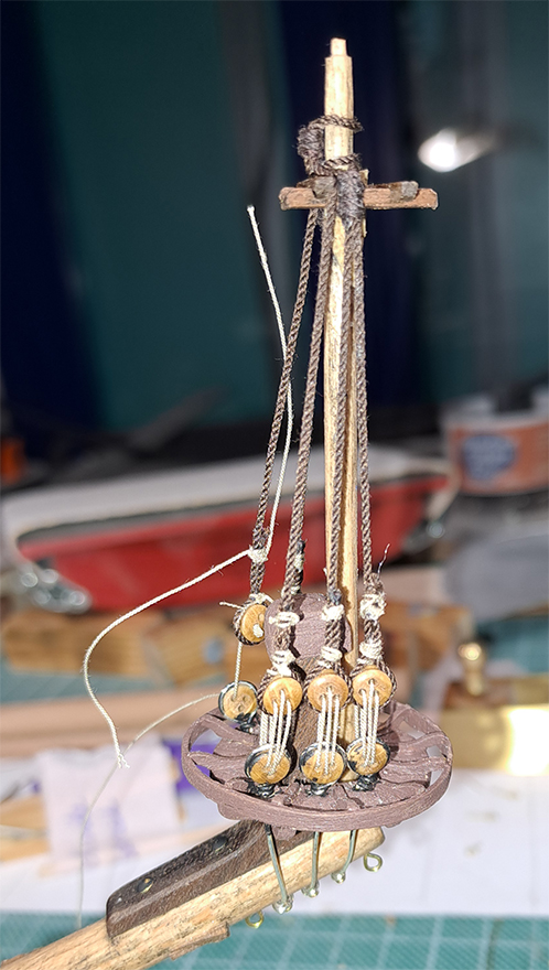

Stap 1, eerst de want lijnen over de mast gelegd. 1 dubbele aan iedere kant en 1 met aan iedere kant 1 wantlijn.
Voordat de vlaggenmast gemonteerd kan worden. Anders moeten de lijnen tussen de onder mast en de vlaggenmast door worden gefriemeld.
Stap 2 is het monteren van de bovenste juffer blokken en de talierepen.
Aankomende week proberen om alle weeflijnen te plaatsen.
En de boegspriet op het schip te monteren.
Een fijne bouwweek weer voor iedereen.

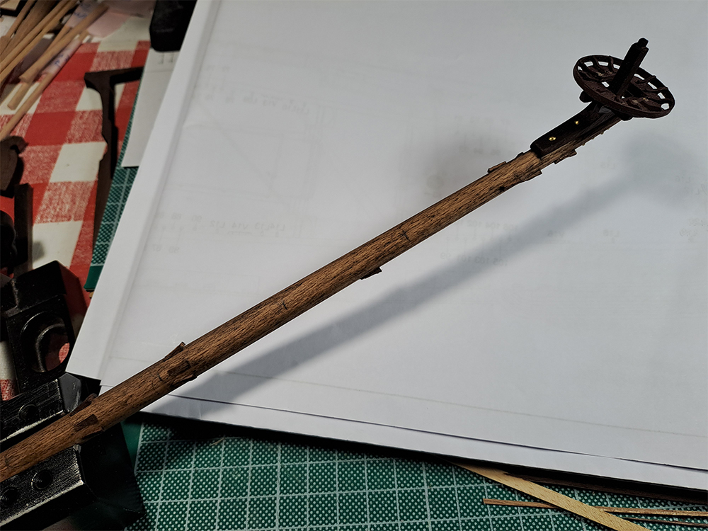

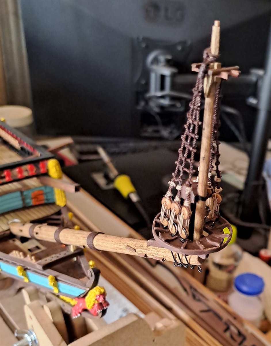

Deze week heb ik de boegspriet verder afgemaakt. Het want is af, de vlaggen stok staat erop en alles is verder gezwart waar nog nodig.
Zoals de puttingijzers en rondom de onderste juffer blokken.
Met de flits is dat licht glimmend, maar is echt mat zwart.

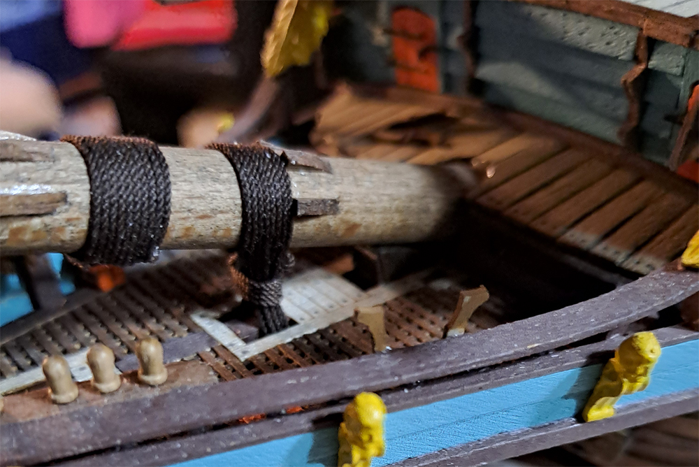

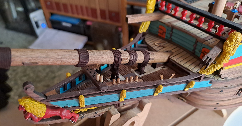

Het volgende was het plaatsen van de boegspriet en het winden van de 2 sjorrings.
En het overzicht.
Tijdens dat proces brak er nog wat af. Dus ook weer gerepareerd.
Onderaan de boegspriet moet nog de "water afdichting" komen.
