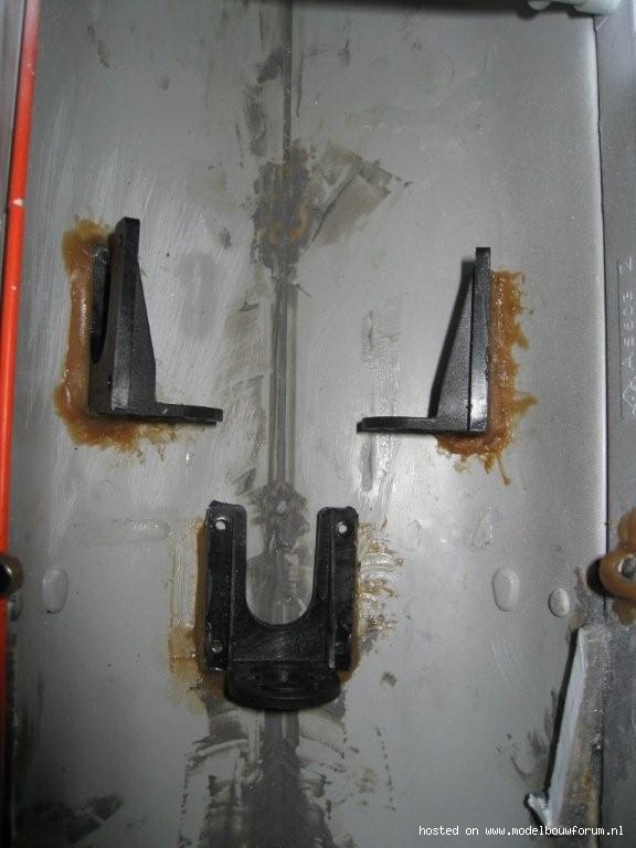

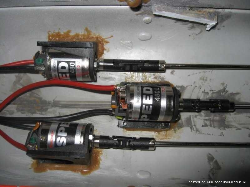

De spullen zijn binnen, nu druk met de nieuwe assen in de weer!
Middenmotor zit er weer in.
Nu nog de twee buiten motoren.
Heb denk ik ook het "probleem" gevonden.
Een van de assteunen is wat krap wat de doorvoer betreft van de drijfas.
Loopt aardig zwaar.
Nu weer verder de boel verbouwen.

De as die zwaar liep loop nu minder zwaar, nog niet helemaal naar mijn zin maar dat komt later wel.
De pedelstangen werken goed als as, ze zijn niet helemaal recht helaas...
Kleine afwijking, misschien weer vervangen voor 42cm schroefassen...
We zien het wel hoe het gaat werken!
