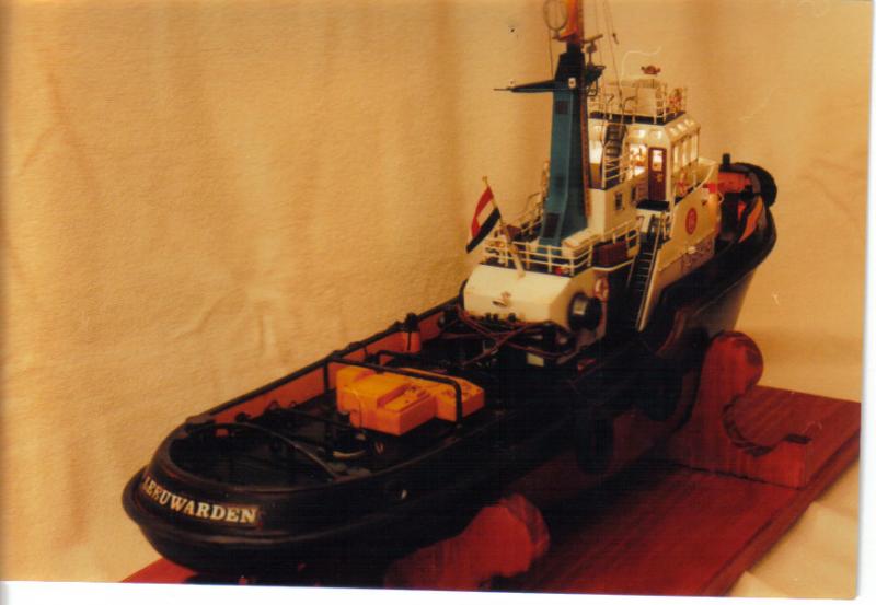

Hier een plaatje van de Tatjana en in m,n fotoalbums staan de pics van de boeier.
De boeier was de eerste boot die ik heb gebouwd,in 1984.
Antennedraad op de sleper is bijna niet te zien.maar hij loopt via het dekhuis naar boven de mast in. H.K.

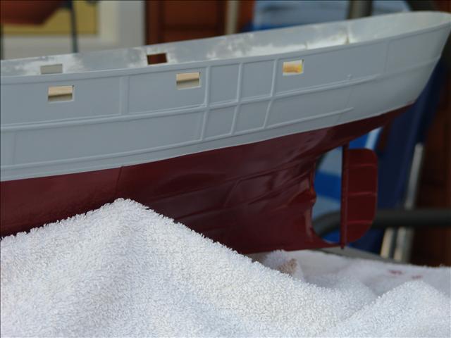

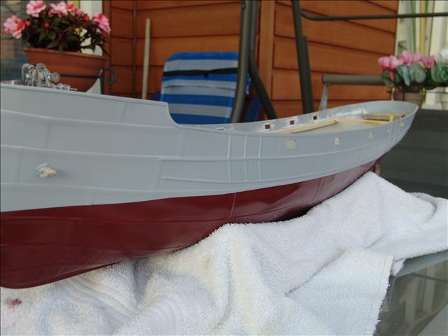

Ik heb vandaag mijn S boot opnieuw gespoten met een rode bodem + zwarte streep. Ben van plan vanavond het grijze gedeelte erboven te doen en morgen het dek en voordek
Hier dan de foto's van mijn werk :
De Romp ( nu klaar, maar kan nog wel gedetaileerder naar mijn mening ):

Onderwater is naar mijn mening te fel rood.
Zie dat je nog jong bent, en vindt het geweldig ;) dat je dit aan durft en dit is geen makkelijk model en zeker niet voor iemand die nog nooit heeft gebouwd. Zelf ben ik al een poosje bezig en dankzij dit forum leer ik nog elke keer iets van een ander.
Zou als ik jou was even de moeite nemen de kleur van onder water schip
vervangen door een bruin/rood.
Tijdens de 2e wo waren de meeste schepen zwart van onderen. Zelf heb ik ook een S 100 van Italeri. Verwijs je hierbij even naar mijn site;
www.abtmodelschepen.nl dan onder mijn modellen vindt je mijn S.je
Misschien kan ik iets voor je betekenen, wens je verder succes.

dit was de donkerste rode kleur die binnen berijk was anders kostte het me 10 euro meer. Bedankt voor je reactie trouwens :D
verf
Nou jong je onderwaterromp is wel erg rood. Ik dacht eerst dat het een Ferrari was. Ha. Stuur wat foto's van m,n Sir Kay die momenteel in opslag op de werf ligt.Dit is een spuitbuskleur van Halfords en zo even niet meer wat kleur of nummer het is. Maar zoals al geschreven,een potje Humbrol kost je de kop niet. Ik persoonlijk zou dan nr 20 gebruiken. Mooie donkerrode kleur. Spuit je met een airbrush of spuitbus??? Als ik jou was zou ik de romp maar weer wat opschuren en dan de Humbrol er op,of de spuitbus van Halfords.
Wel even goed afplakken, de rode kleur erop en dan de zwarte sreep goed afplakken en spuiten maar. Om het gemakkelijk te maken,dus eerst de volledige rode kleur spuiten en dan pas de zwarte. Succes er mee. Harry.
