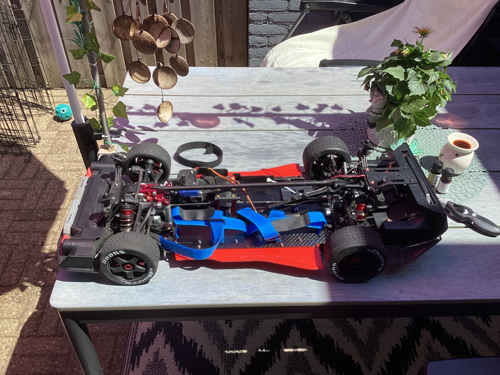

Dit is mijn auto vandaag.

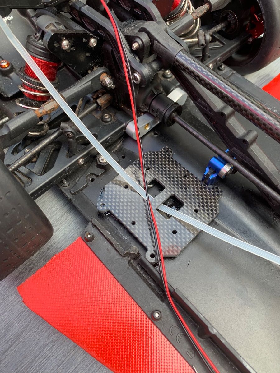

Carbon center brace.

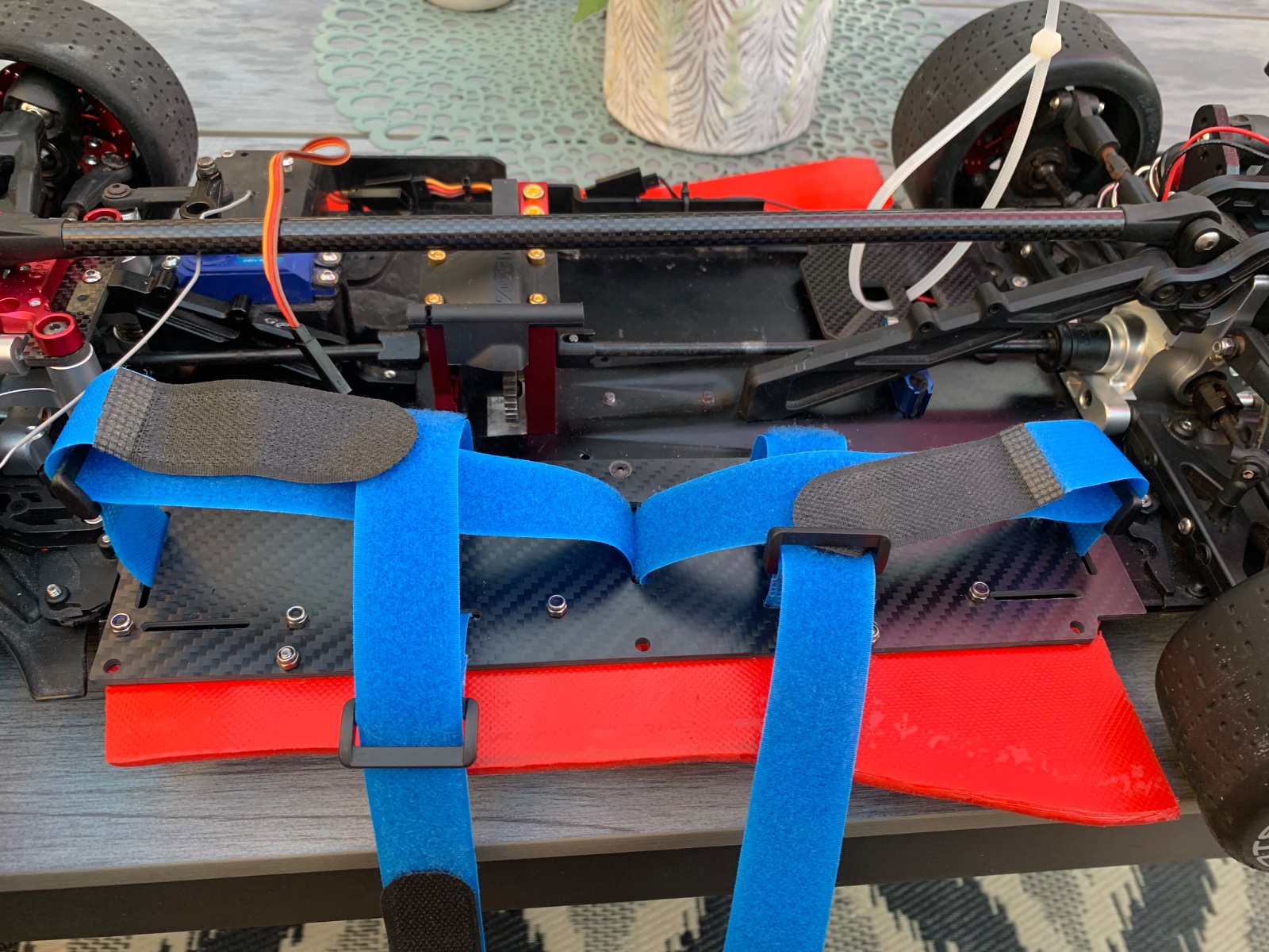

Carbon ESC plaat.

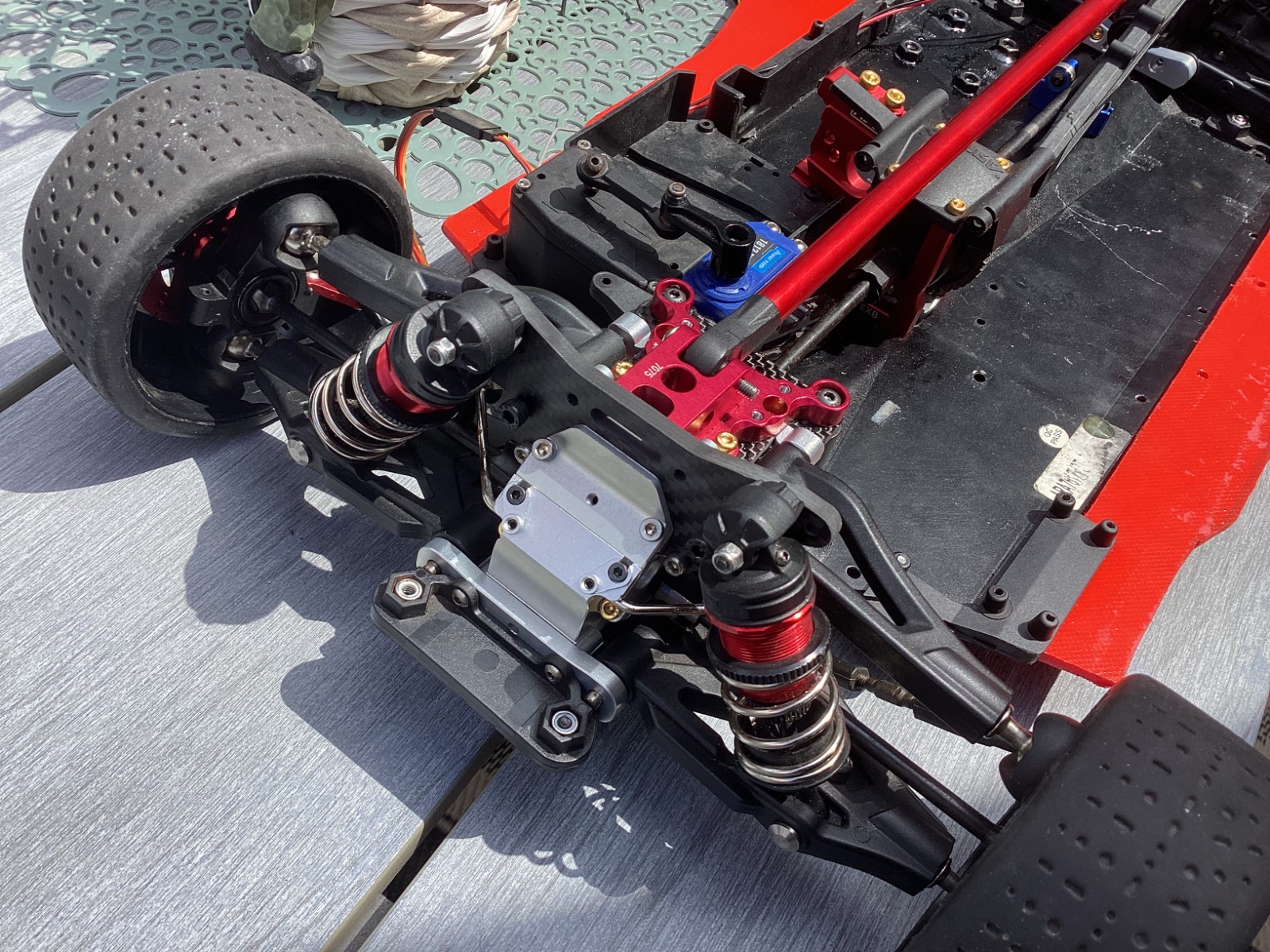

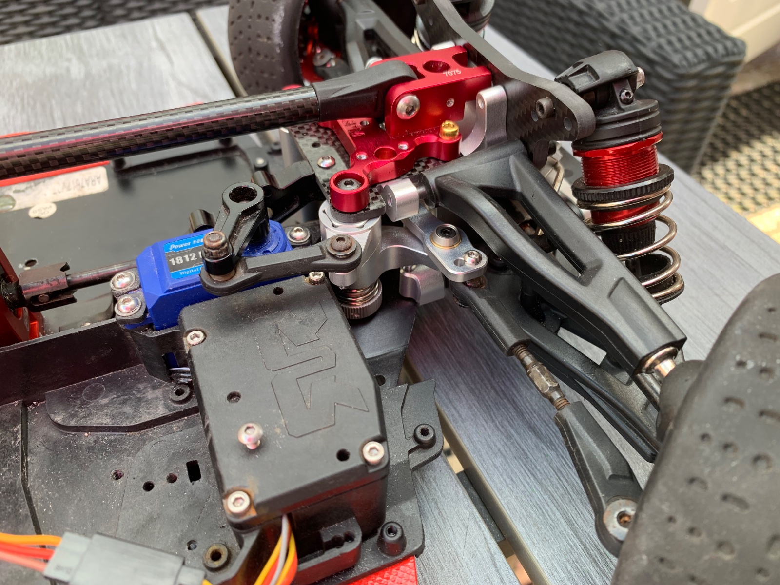

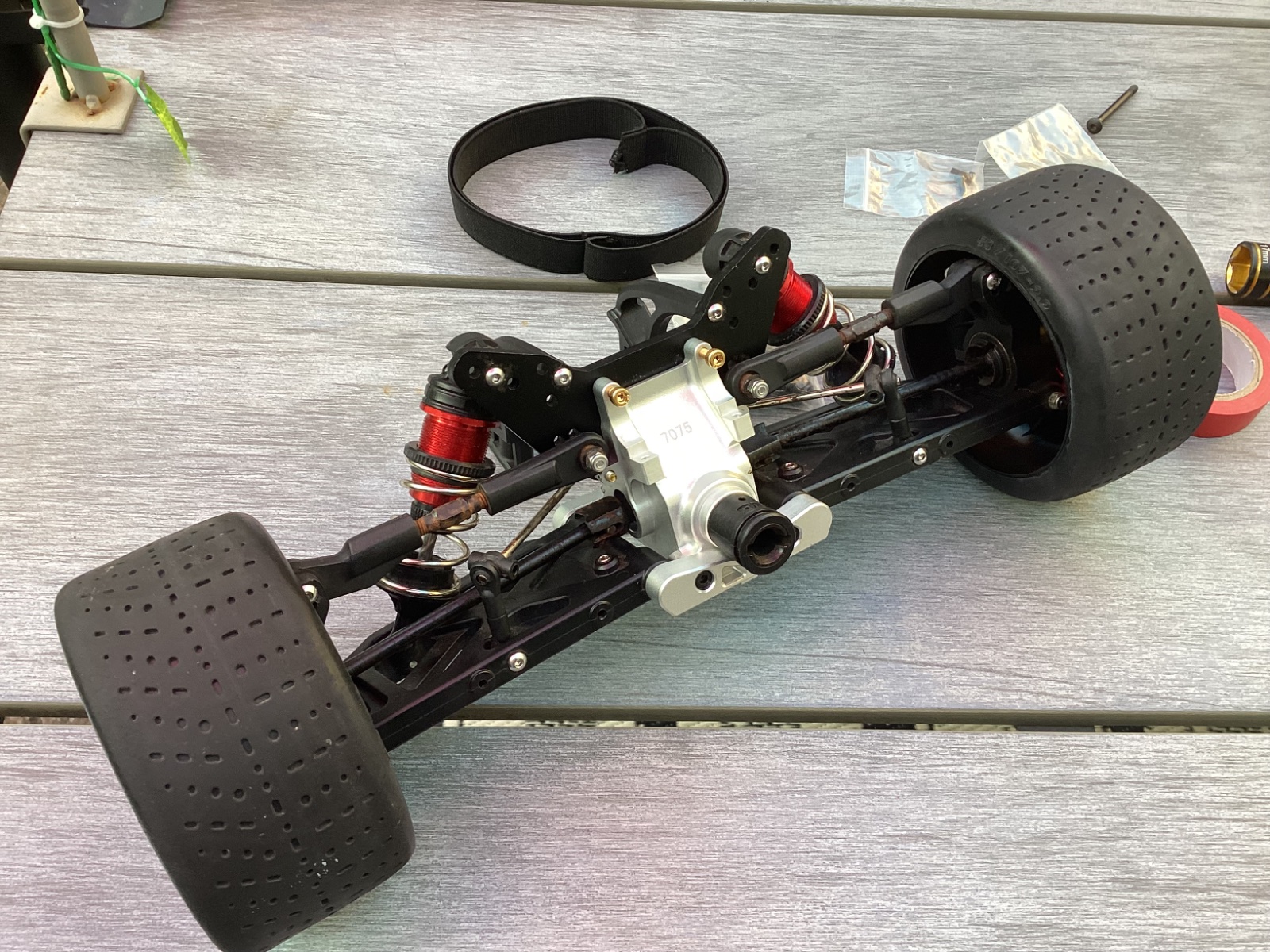

Aluminum stuurmechanisme met lagers
Carbon Center brace
Carbon ESC plaat.
Aluminium stuurmechanisme met lagers.

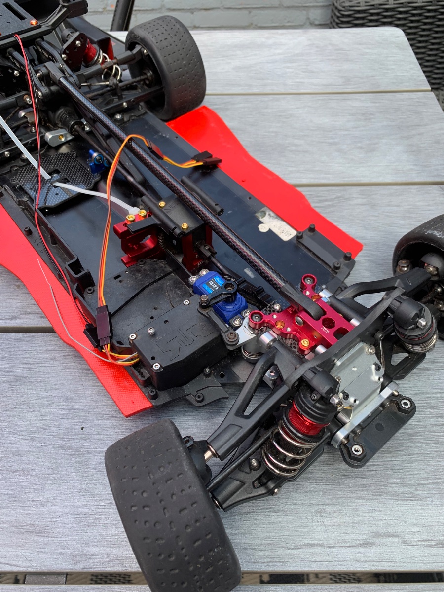

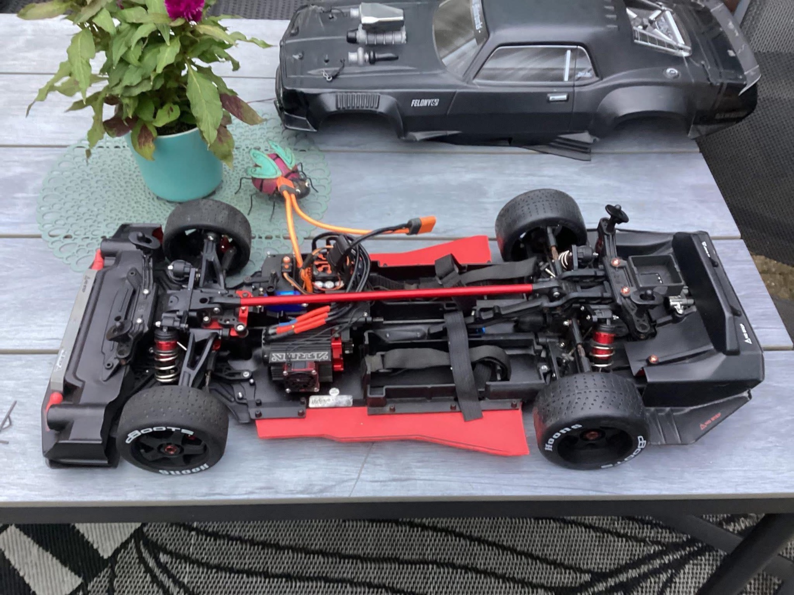

Hier is een vergelijking.
Dit foto is een origineel Arrma Felony.

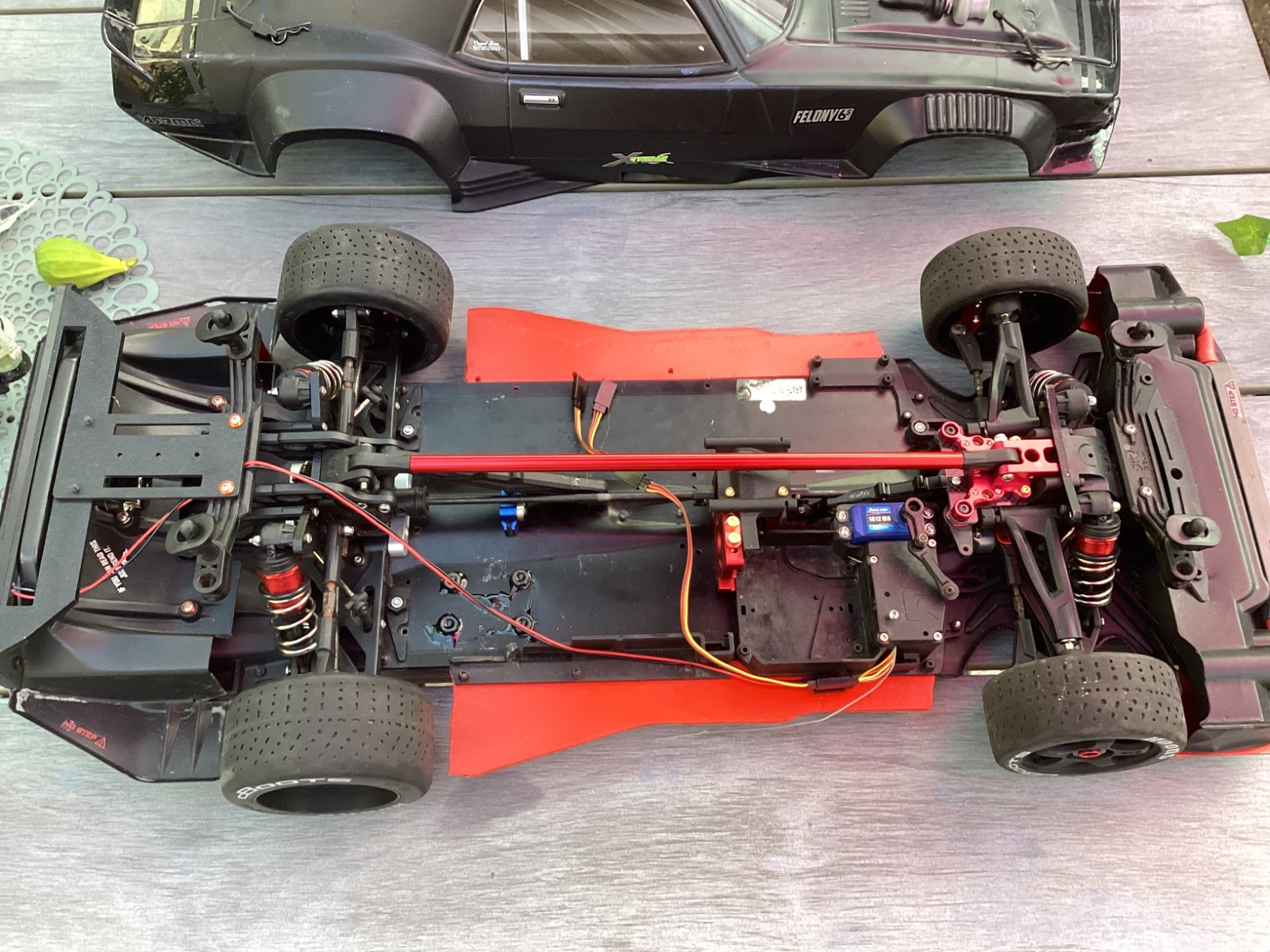

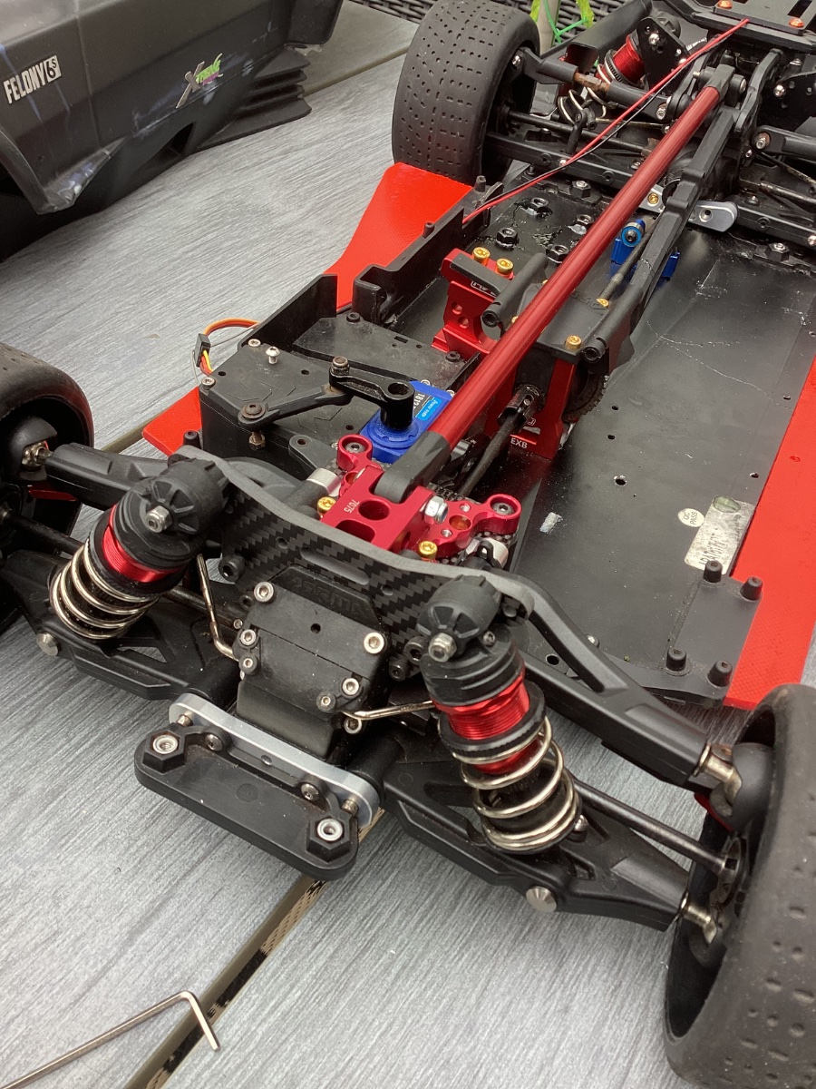

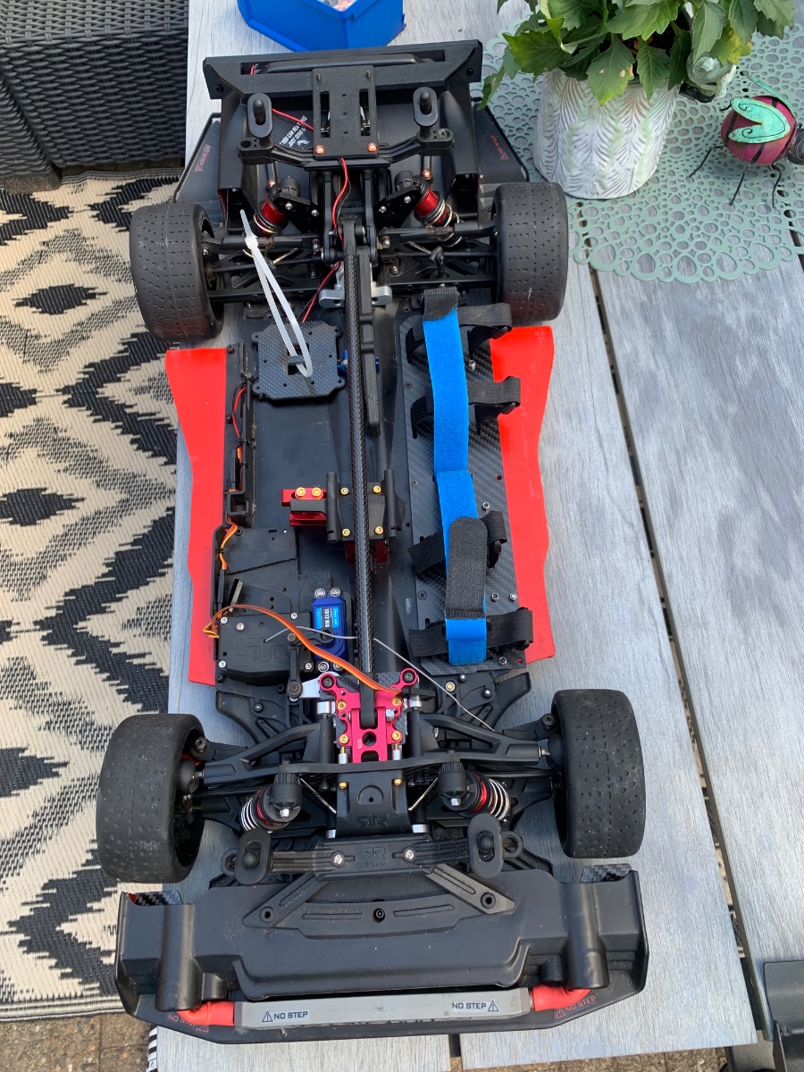

Dit foto is van vandaag. Ik heb de motor en ESC verkocht omdat ik een sneller motor wil. Maar een sneller motor heb meer plaats nodig en daroom ik heb omgebouwd.

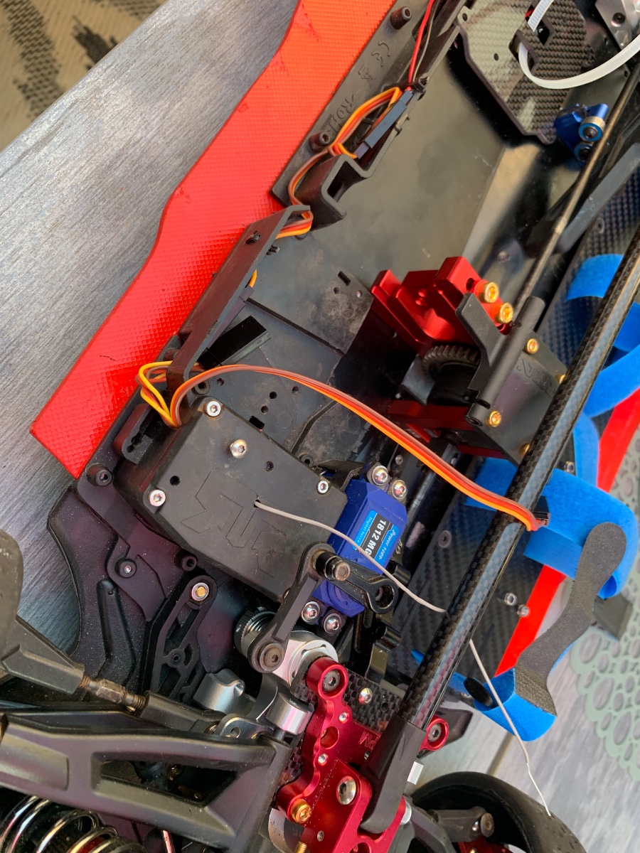

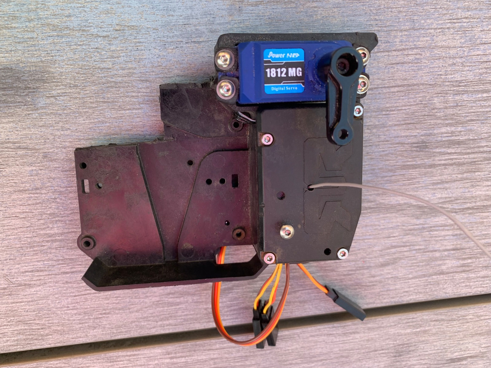

Dan ben je bezig een supersnelle auto aan het bouwen en en zet je er dan een trage servo in. Hoewel de Power HD op de servo staat vrees ik dat deze ook niet van een dezelfde kwaliteit is als hun duurdere modellen. Zet de stoffer en blik alvast maar klaar!
Ik ben niet degene die de servo heeft geïnstalleerd. Ik heb de auto tweedehands gekocht en heb er meerdere keren aan gedacht om de servo te vervangen.
Ik heb goede ervaringen met Futaba. Ik dacht erover om een digitale Futaba-servo te installeren. Ik kom hier later op terug.
jij hebt hem niet geinstalleerd, maar je gaat er wel mee rijden.
Als het ding crasht, is de schade voor jou.
Altijd alles wantrouwen, nazoeken, controleren.
Zeker als een ander het gedaan heeft.
Wie weet heeft je voorganger de goede spullen eruit gehaald, en goedkope zooi terug gemonteerd...
kan..
gebeurd.
Werkt het een paar rondjes, daarna begint het gezeur
Supersnelle auto's vereist nu eenmaal een goede, snelle en betrouwbare controle. Het goede moet uit de bestuurder komen, het betrouwbare uit de kwaliteit van de spullen (dus geen goedkope RTR achtige GT2 zender) en het snelle uit de juiste keuze en soms niet alleen de servo die sneller is maar ook je hele zendersysteem met een zgn fast response system.
kan..
gebeurd.
Ik ga noch niet rijden. Ik heb geen motor en ESC. Ik heb het verkocht.
Ik ga een snelle digitaal Futaba servo indoen.
Ik heb al een goede afstandsbediening van Spectrum en een 6-kanaals ontvanger gekocht. De servo wordt vervangen door een snelle digitale Futaba.
Als je een echte goede Spektrum hebt moet je de framerate voor beide kanalen op 5.5 msec zetten. Maar heel eerlijk, Spektrum vandaag de dag is ver van een goede zender, zelfs een simpele Futaba 3PV is al beter.
Waar ga je eigenlijk rijden met deze Arrma? Parkeerterrein met zeeën van ruimte zonder obstakels?
Laten we wel wezen; als je de auto niet op de millimeter hoeft te kunnen plaatsen op een circuit en eigenlijk vaker hard rechtdoor rijdt kan een wat langzamere servo juist wel fijn zijn voor wat meer rust in de auto. Of een supersnelle servo en dan weer flink wat expo instellen omdat ie zo onrustig is bij correcties.
Dan houd ik de servo die ik nu heb.
