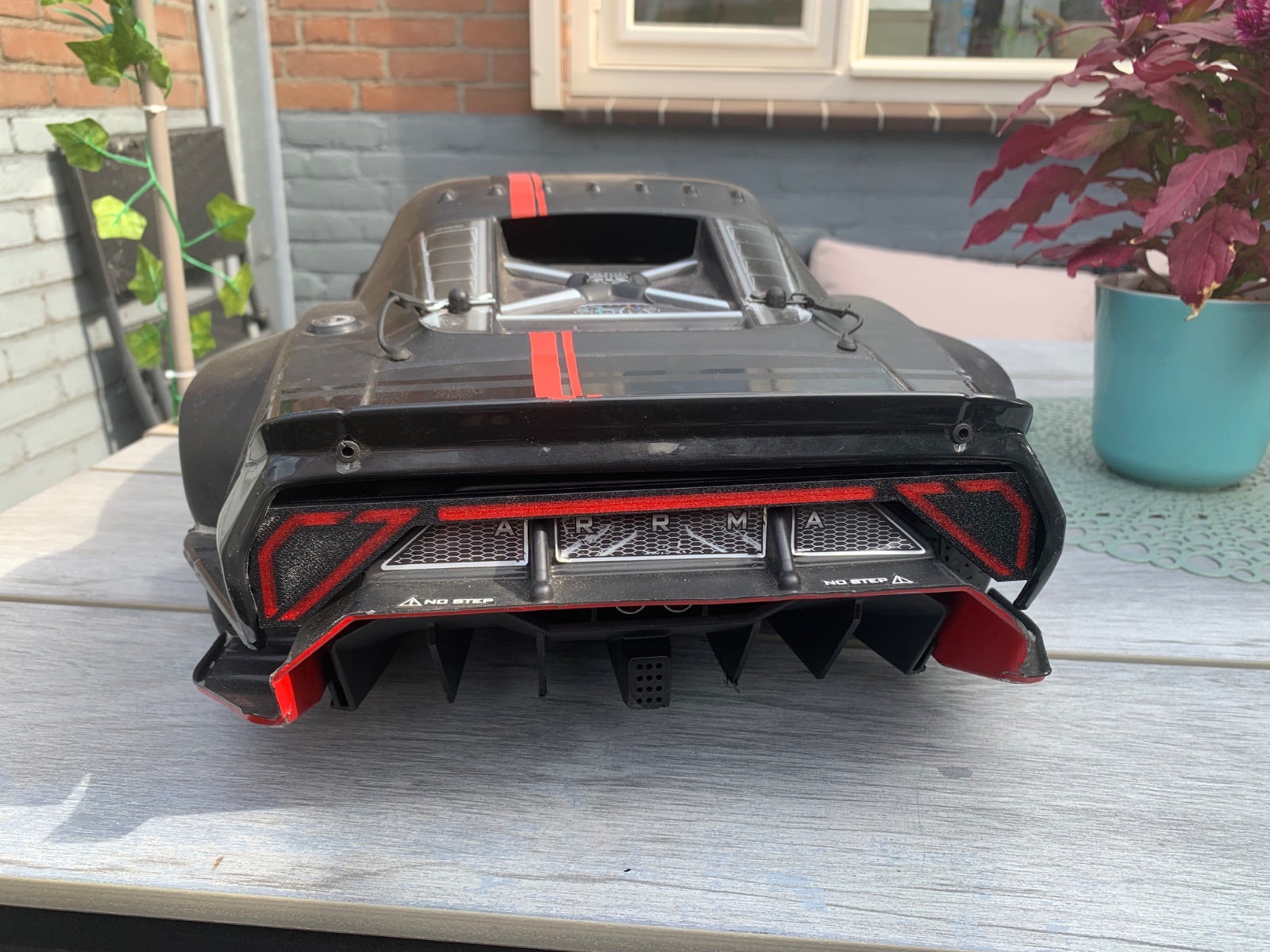

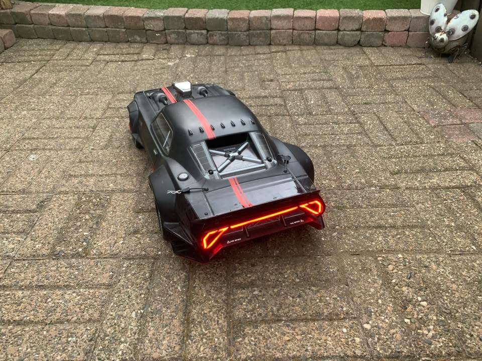

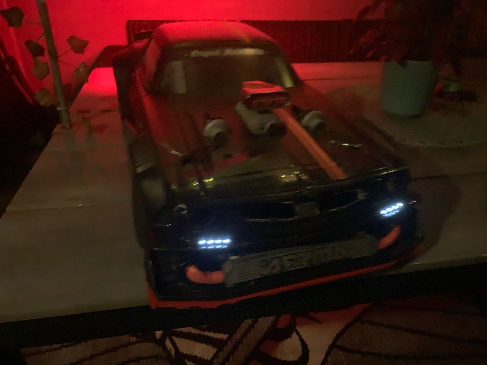

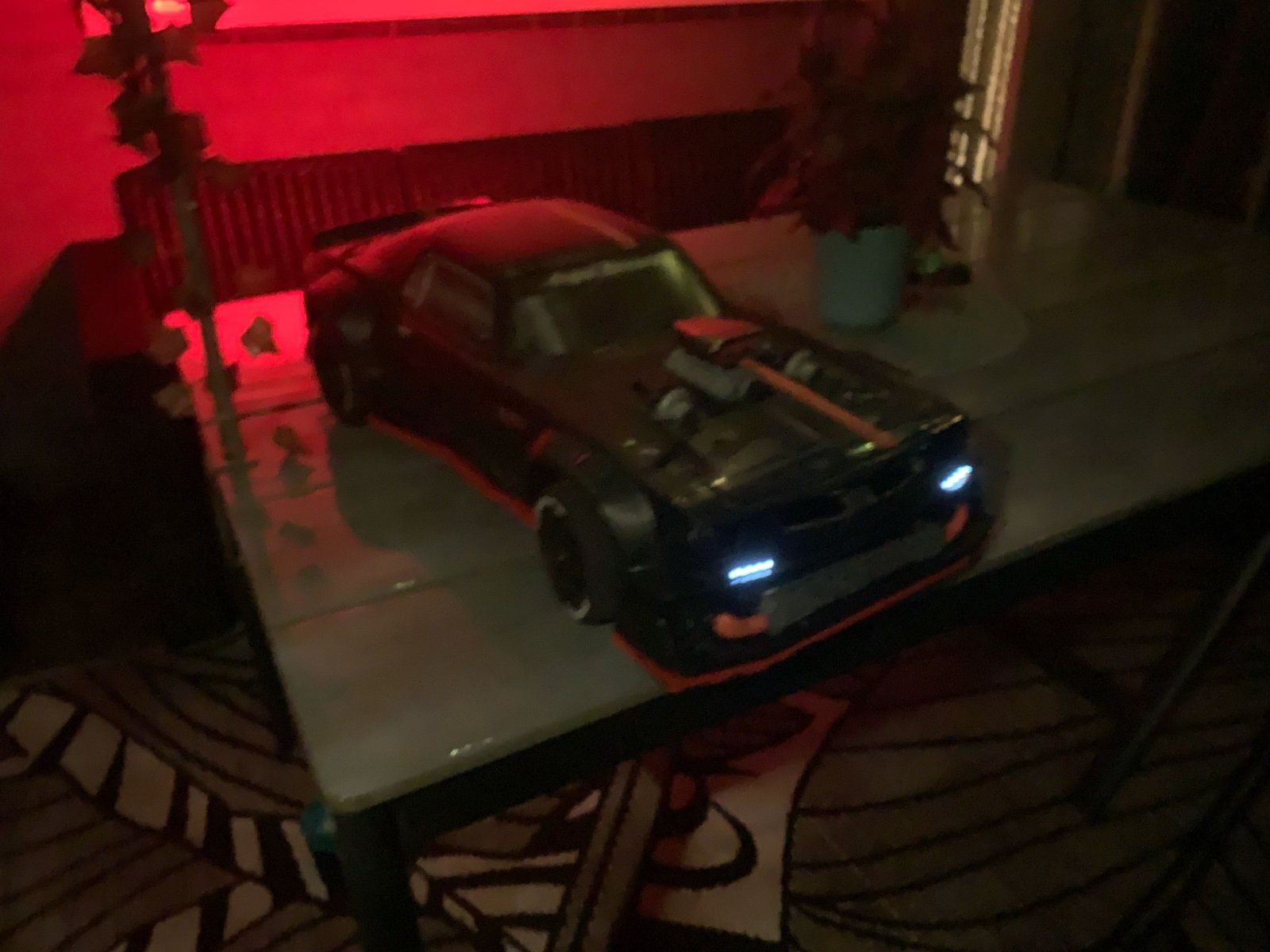

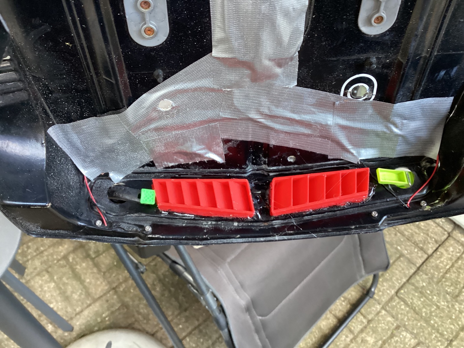

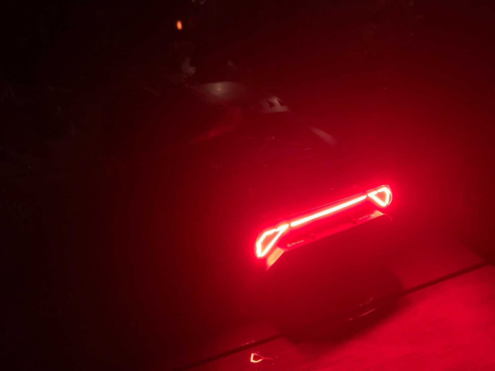

Ik heb achterlichten gemonteerd. Er is elektrische LED-verlichting.
Ik heb ze nog niet op het stroomnet aangesloten.

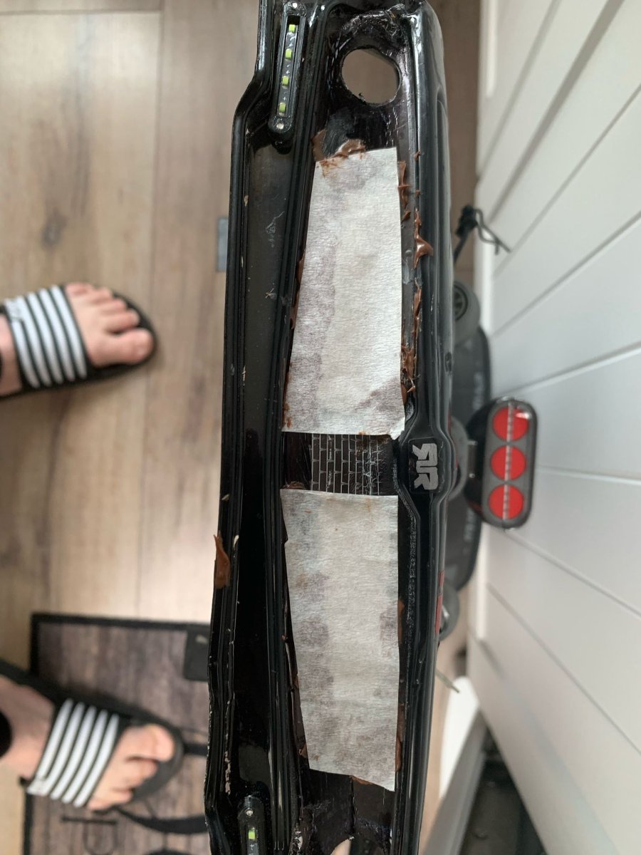

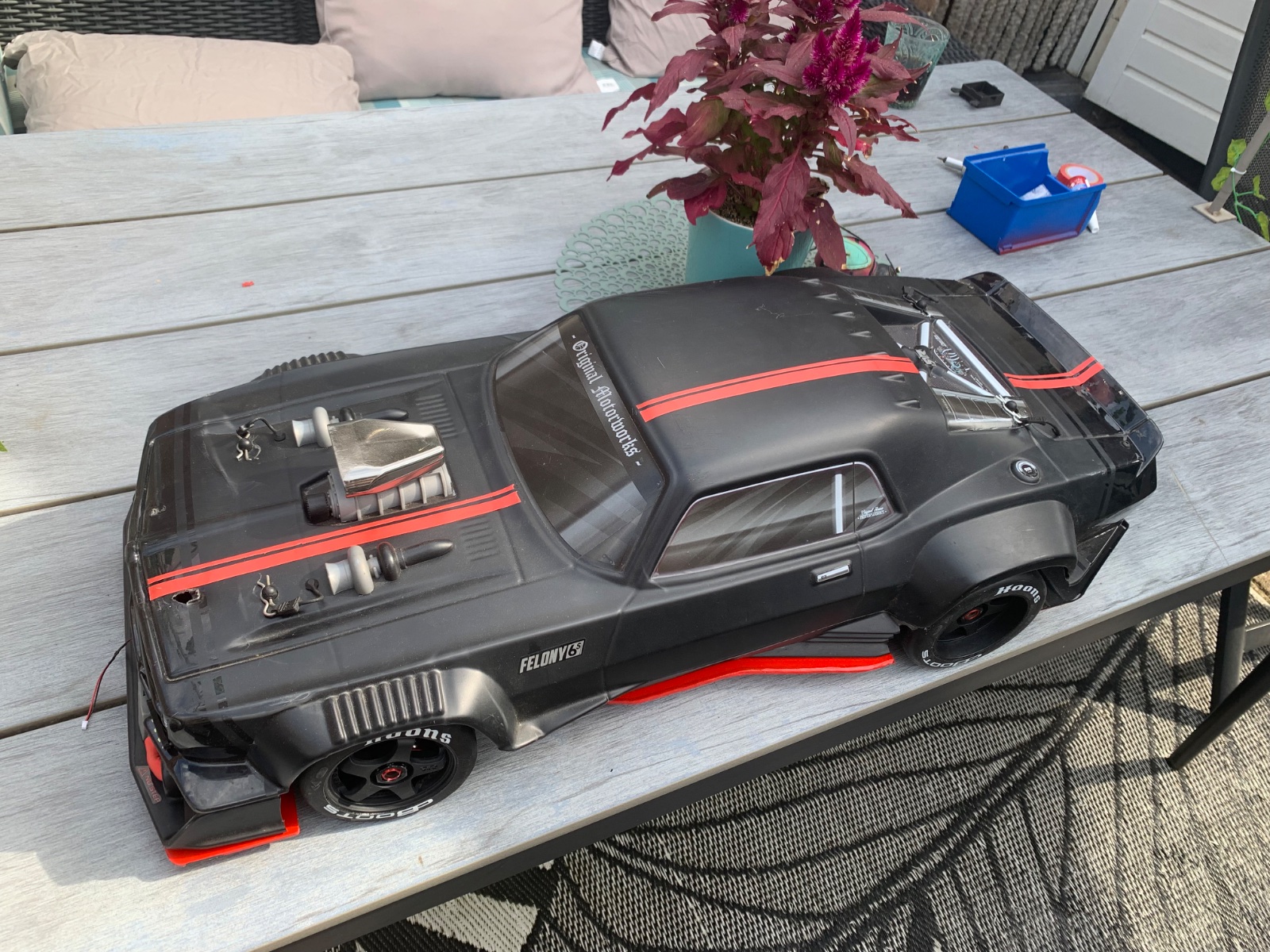

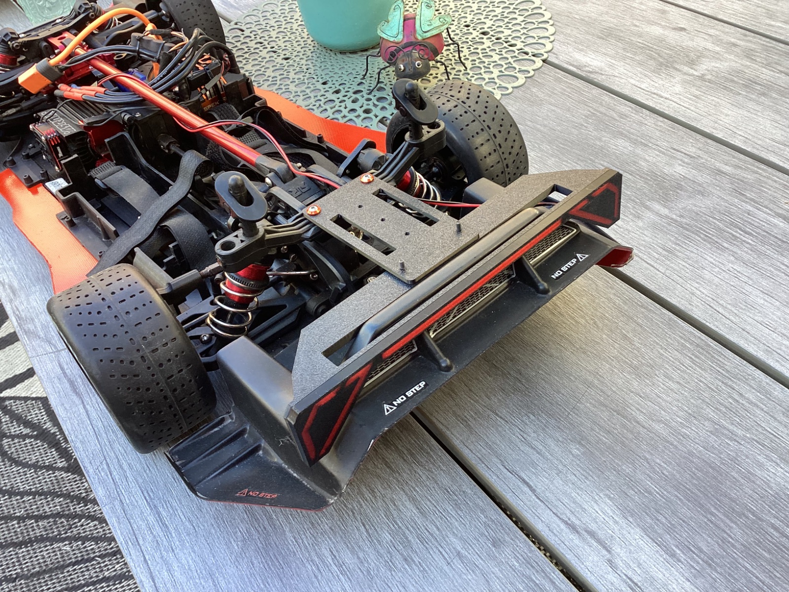

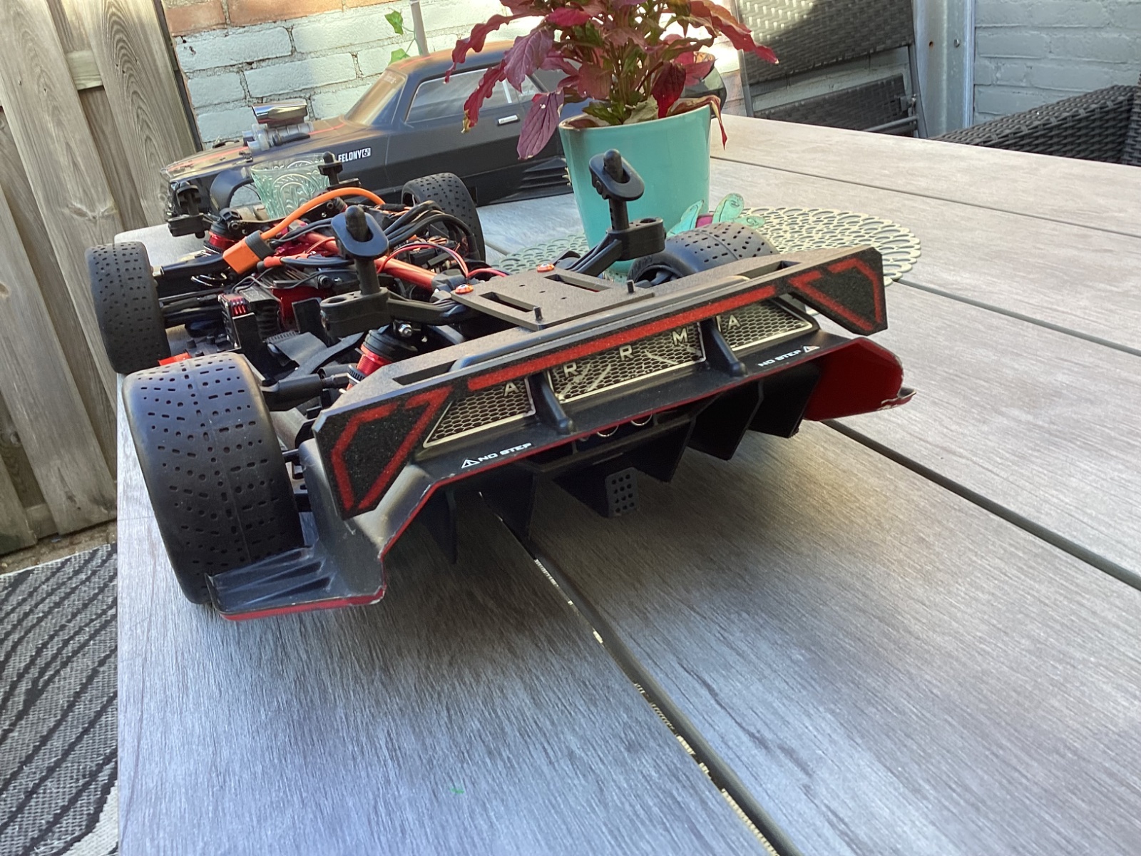

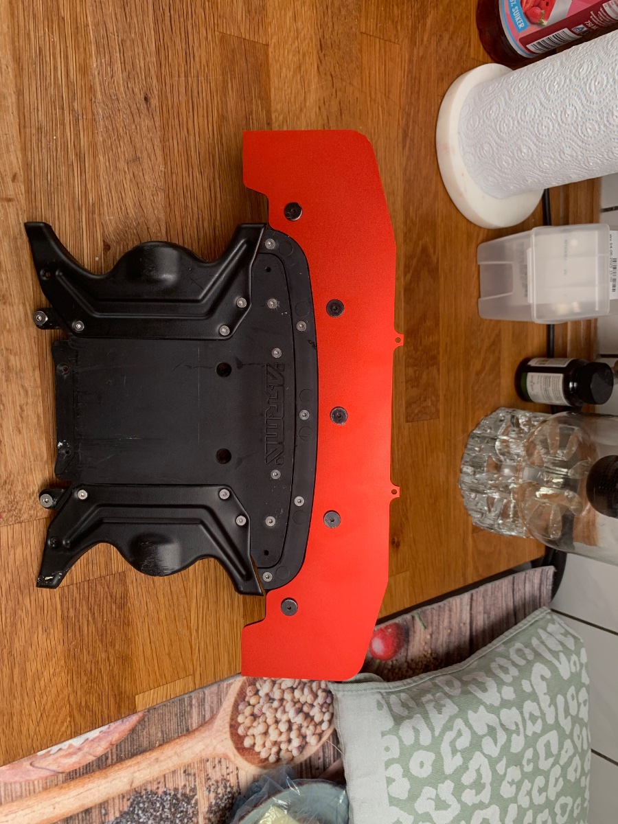

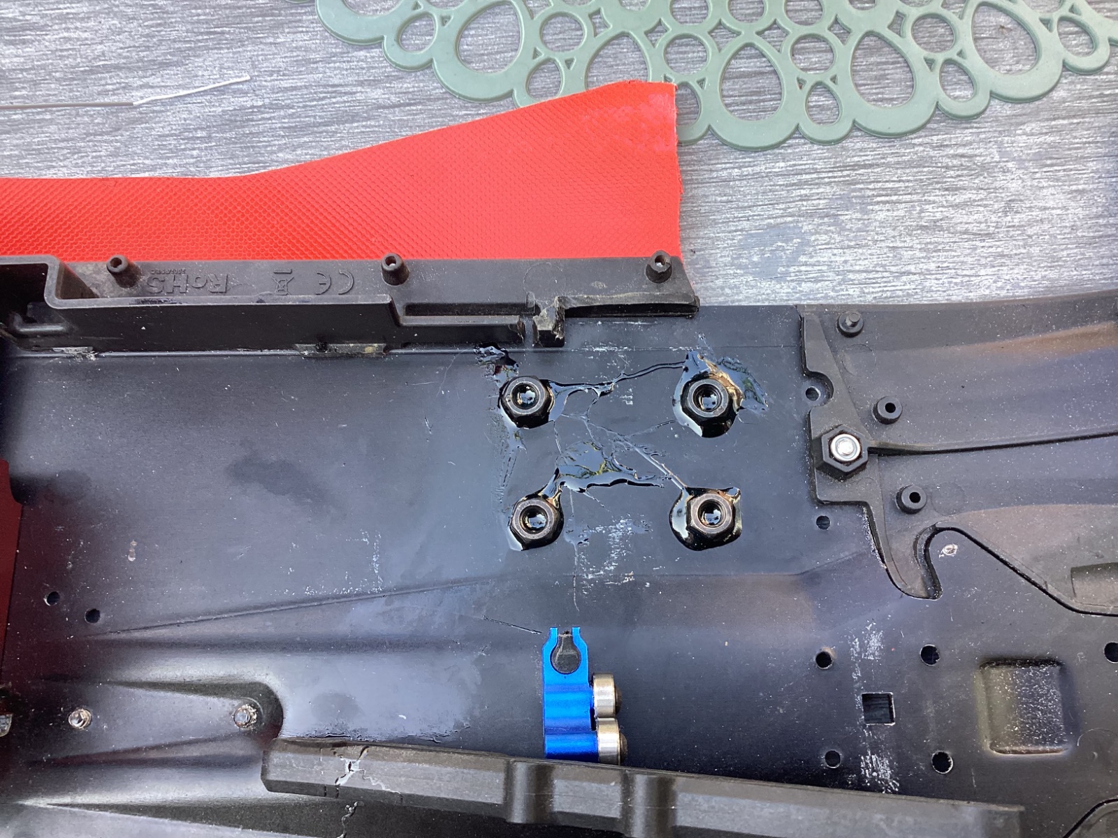

Waarom druk je de tape niet netjes aan in het reliëf van de body? Het ziet er gebrekkig uit. De eerste keer dat je ermee rijdt zal er stof onder de losse delen gaan, en komt alles los.

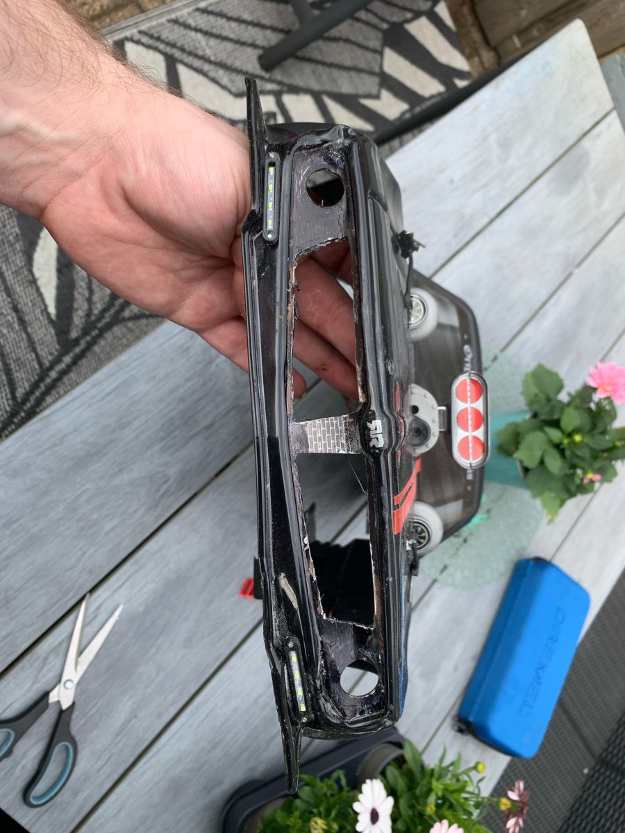

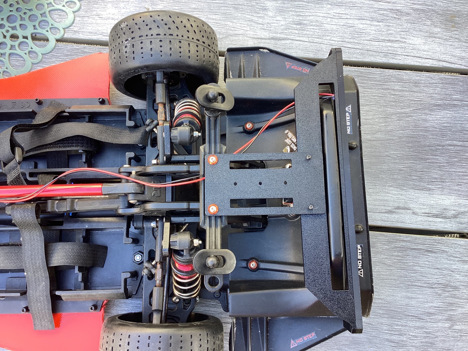

In de aluminium beugel op de vorige foto ontbreekt nog een schroef en een borgmoer, slordig zo.
Dit antwoord kan mogelijks geformuleerd zijn met gebruik van chatgpt.
Ik heb de strepen nu verbeterd. nu heb ik alleen nog maar strepen aan één kant, één dunne en één dikke.

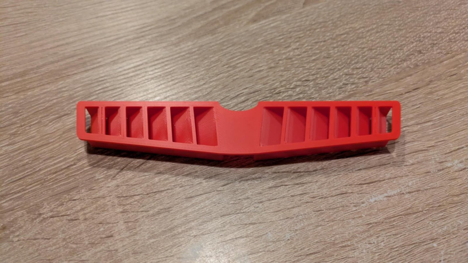

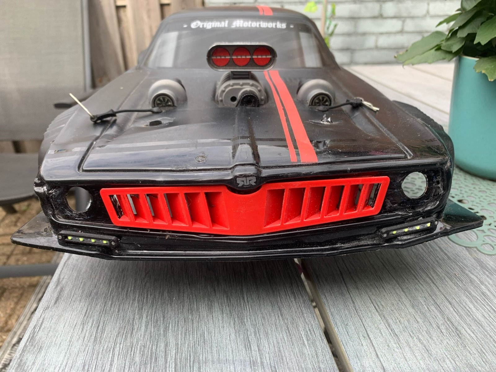

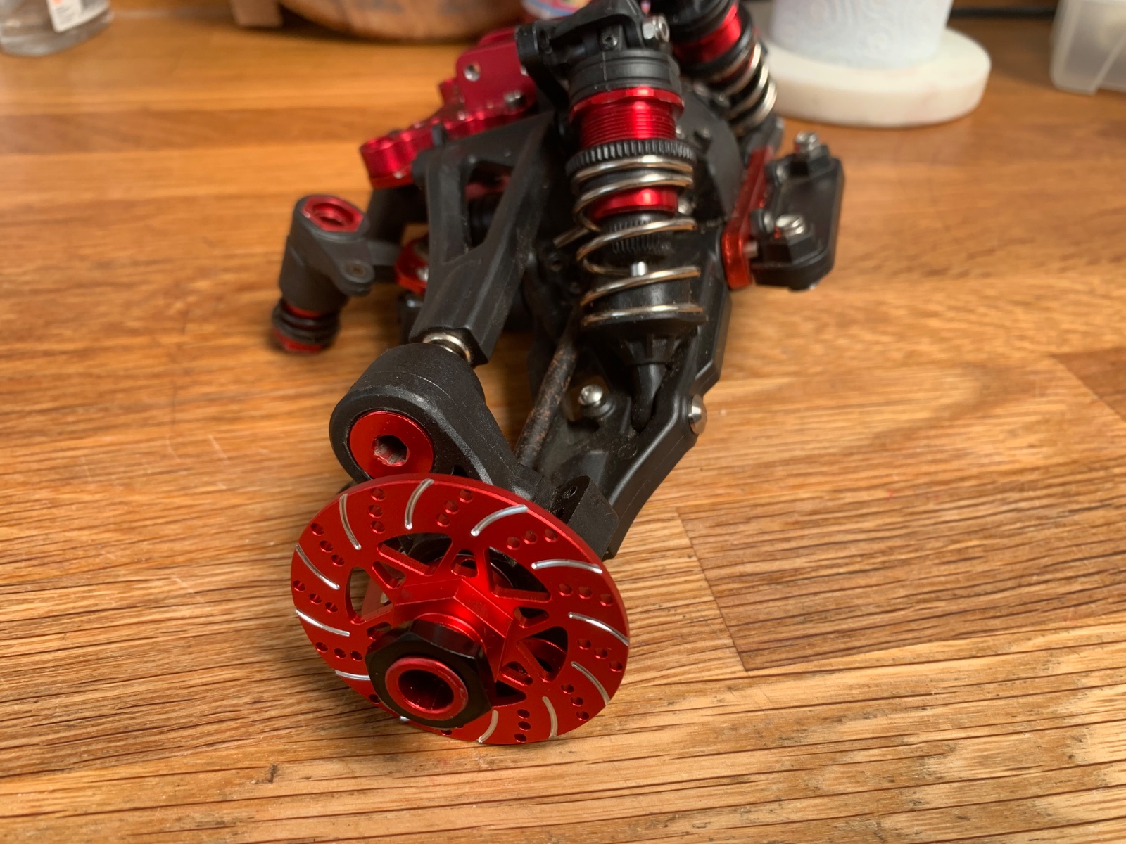

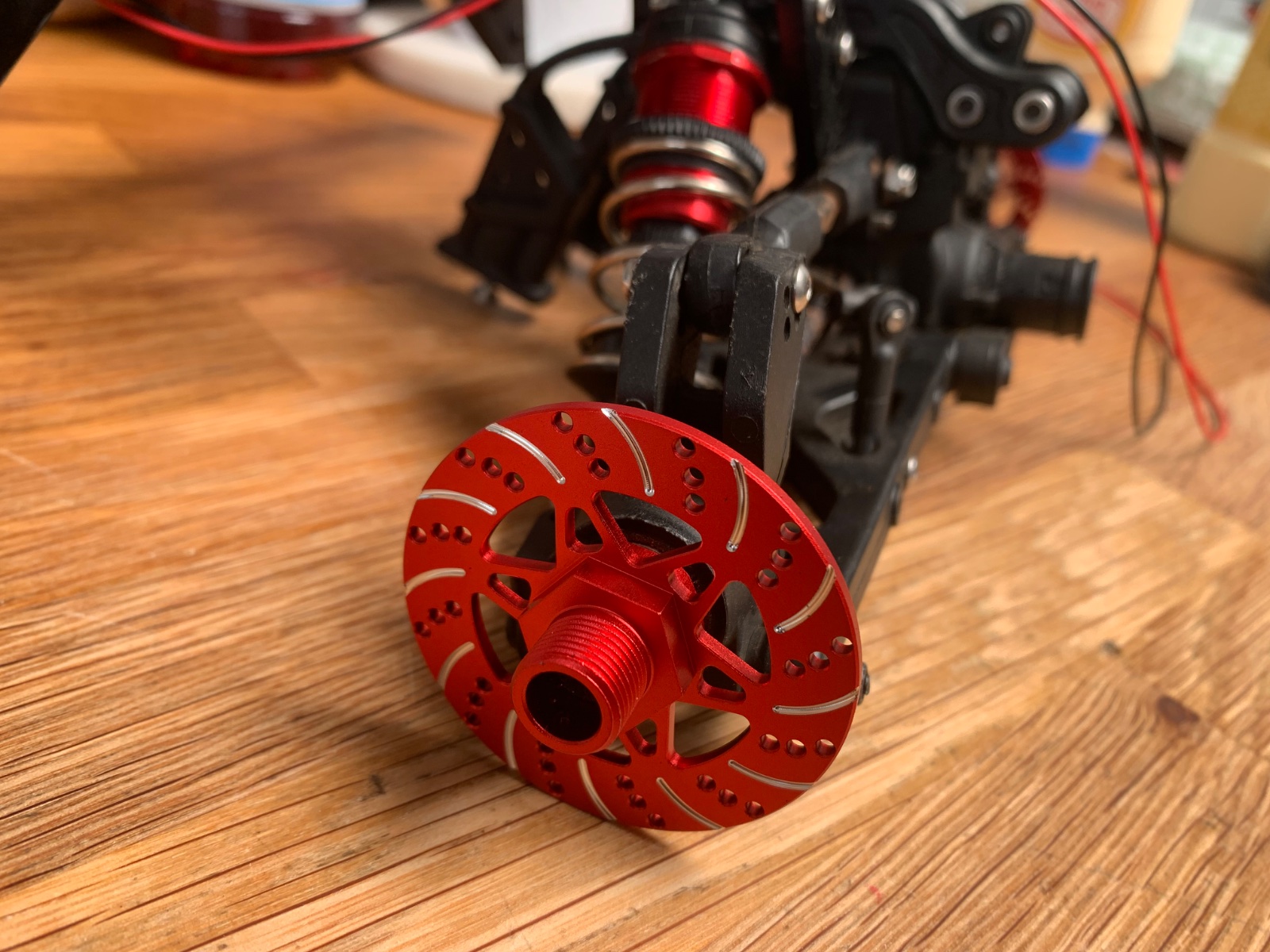

Ik heb kop lampen, een rood aluminium splitter, een nieuw grill en disc remmen gekocht.
Ik moet wachte voor de post.

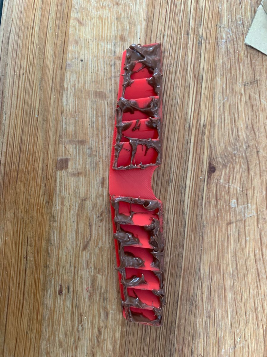

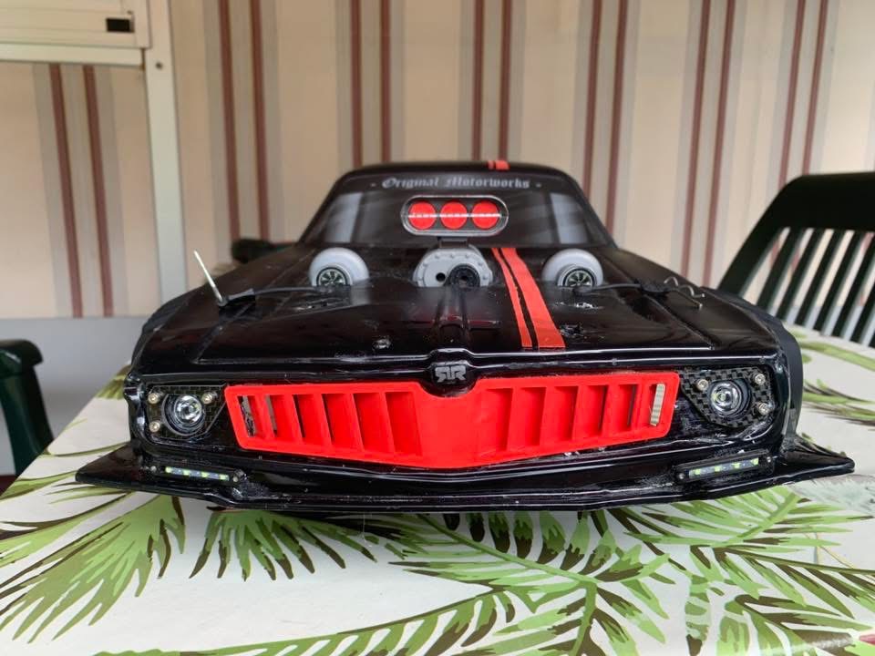

Ik heb gezocht naar chocoladepasta om de grill te gebruiken om een merkteken op de carrosserie te stempelen.
Ik heb een zegel gestempel
Nu weet ik waar ik plakband moet plakken om te markeren waar ik gaten moet maken.

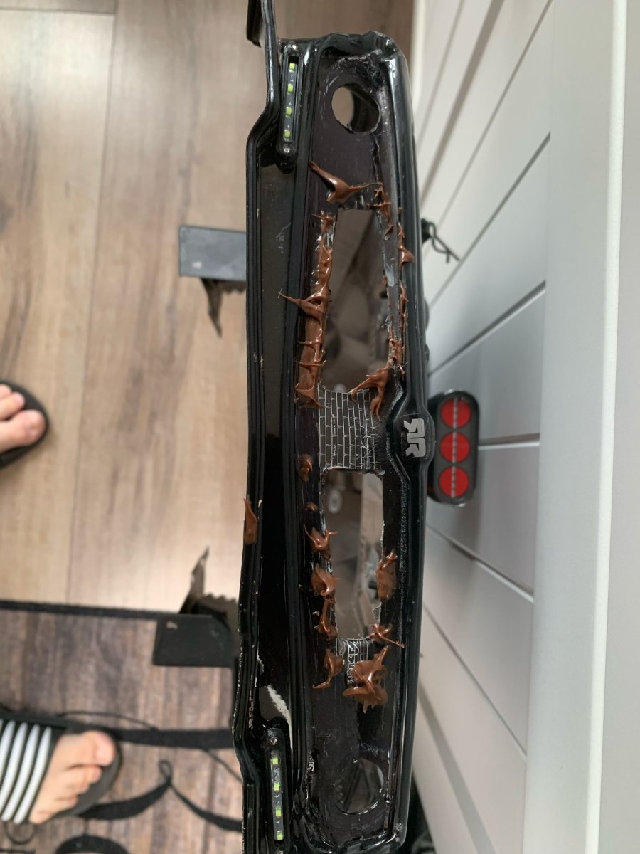

De gaten zijn uitgesneden.

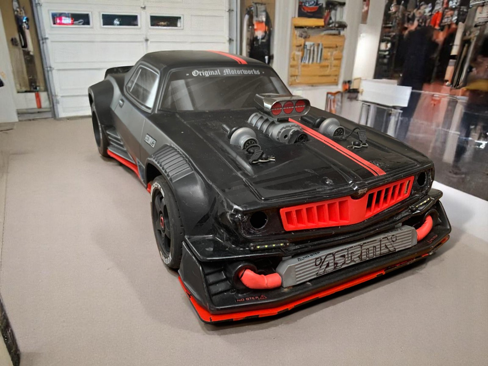

De grill past. Nu moet ik nog epoxylijm kopen om het aan de carrosserie te bevestigen.

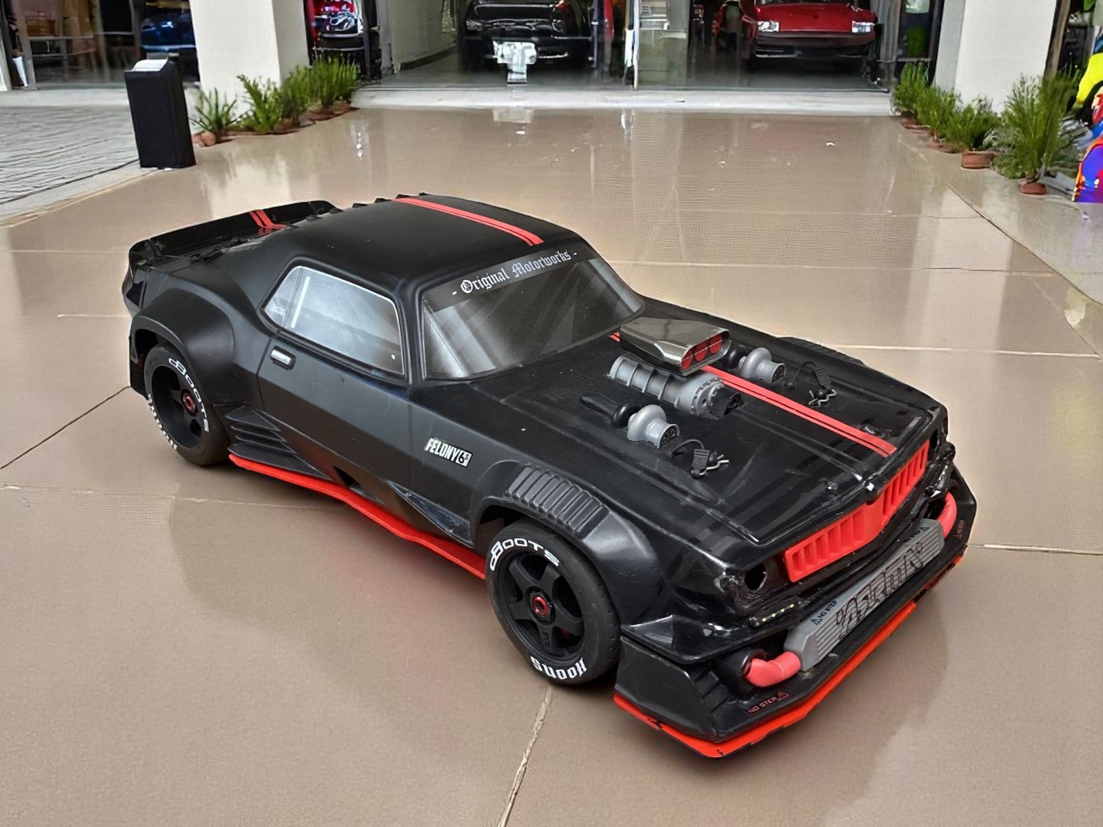

Wordt mooi hoor. Je bent lekker bezig!
Ja. Nu lijm ik het aan elkaar.
Als ik een echte grill ga installeren en gaten moet maken, vereist dat precisie.
Ik ben tevreden. Een echte grill is beter dan een sticker dat lijkt op een grill.

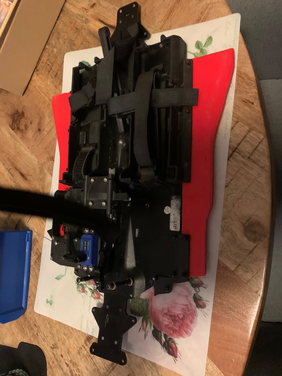

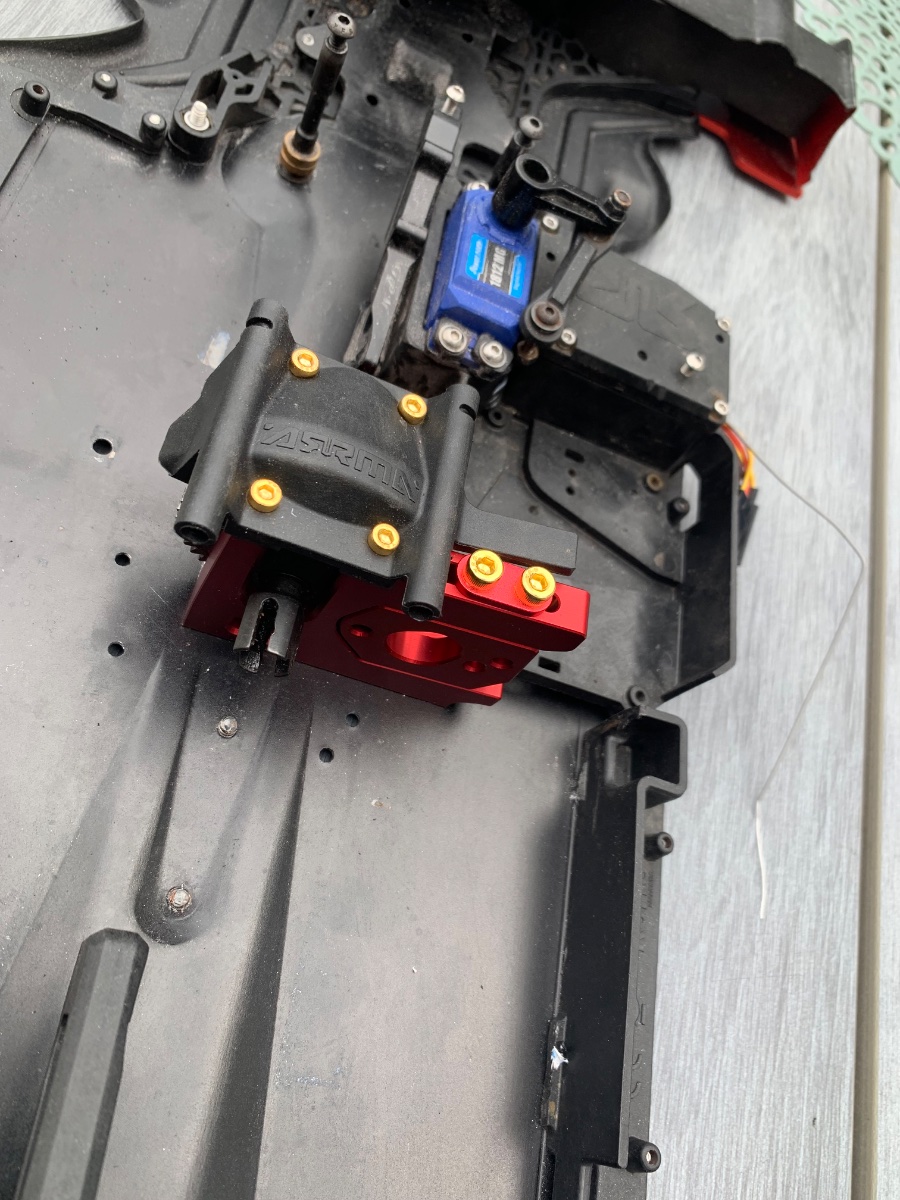

Gisteren heb ik de motor en ESC verkocht. Ik ga in de toekomst een grotere en snellere motor installeren. Het wordt een Hobbywing Max6 ESC, een 56mm Ezrun-motor met 1100 kV en een 8-cells accu.
Ik heb een nieuwe motorbevestiging besteld die past bij de 56mm-motor.
Maar voordat ik de motor en ESC vervang, ga ik een heleboel aluminium onderdelen voor de auto kopen. Dit wordt een project voor de lange termijn.
Ik ga elke maand aan de auto bouwen, dus volg gewoon dit draadje.

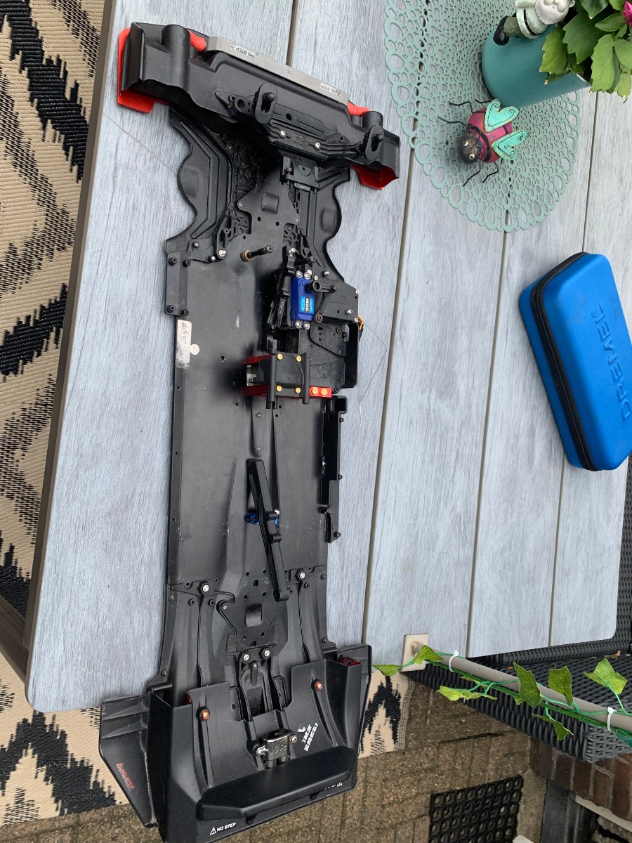

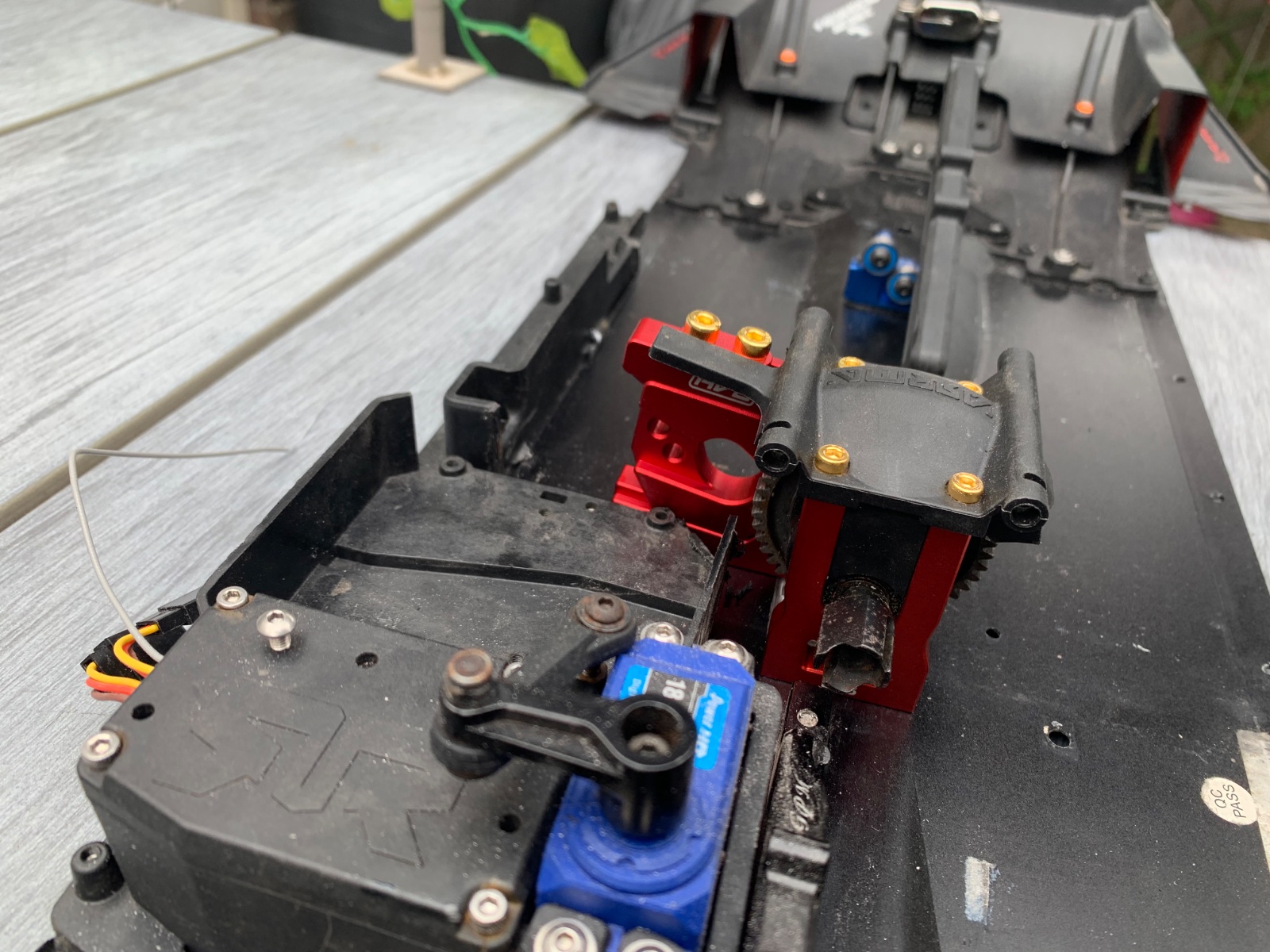

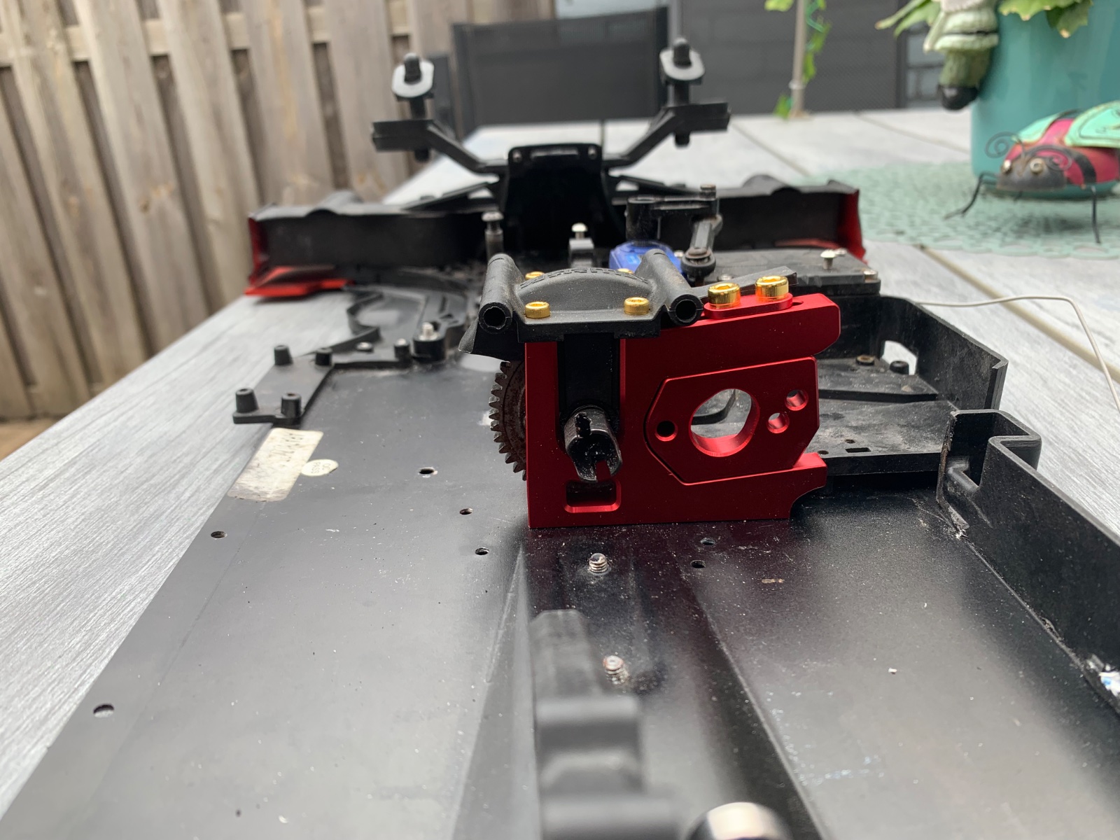

Ik ga de motor 180 graden draaien en de ESC naar de achterkant van de motor verplaatsen. Aan de linkerkant komen twee accu's.
De reden hiervoor is dat ik een grotere motor ga plaatsen, waar voorin geen ruimte is.
