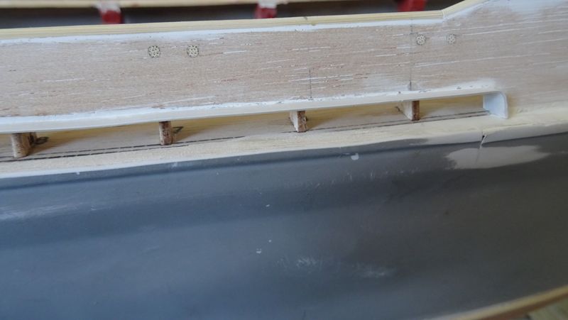

    Kimkielen maken
    De tweede laag kimkielen erop gezet. Hiervoor dikke bamboo satepennen gebruikt. Bamboo heeft dus duidelijk andere eigenschappen als hout, want het krom maken was niet zo makkelijk wat ik had gedacht. Bamboo neemt ook slecht water op.
    Laatst bewerkt: 30 nov 2024

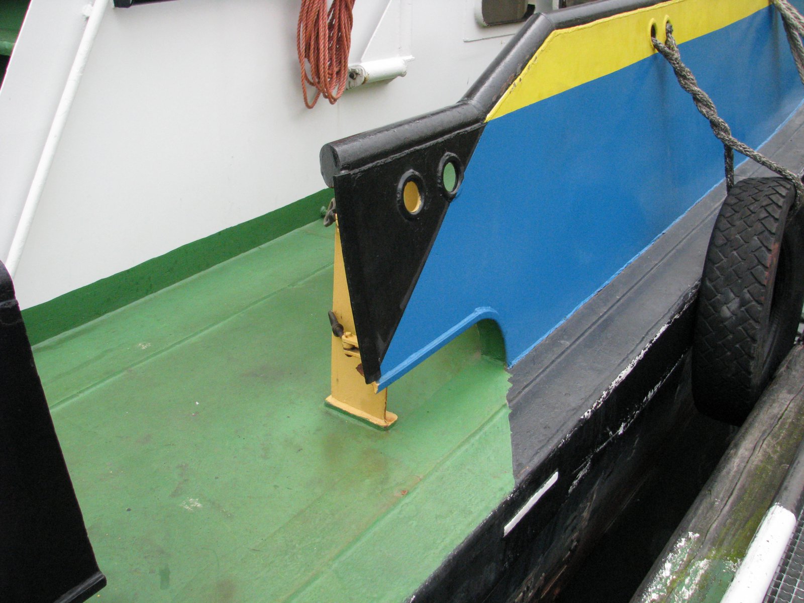

    Hierbij foto's die je wilde hebben van de "deurtjes" in de verschansing van m'n SMIT NEDERLAND.
    Ik heb de verschansing op de plek waar de deurtjes kwamen afgetekend maar niet doorgezaagd om z'n stevigheid te behouden en vervorming te voorkomen.
    Daarna met een kleine dunne vijl 2 groeven aan buitenkant en ook de binnenkant gemaakt.
    Verder wat bewerkt zodat het beter op een "echt" deurtje lijkt....
    groetjes: Hans

    Jaaaah, mooie foto's van het deurtje en de rand op de verschansing. Dit is dus eigenlijk een ronde buis en geen afgeplatte plaat.
    Hier ga ik ook eens over nadenken of ik dit niet van een bamboe sateprikker kan maken.

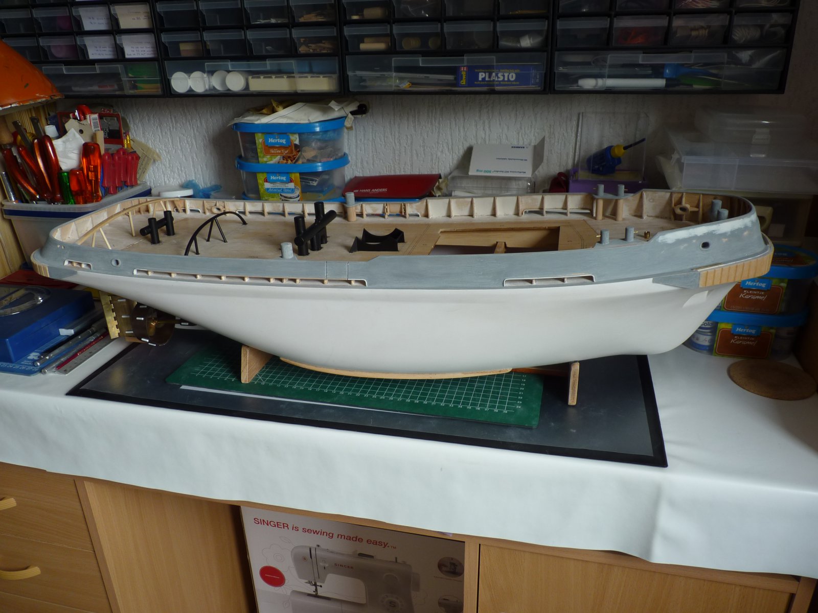

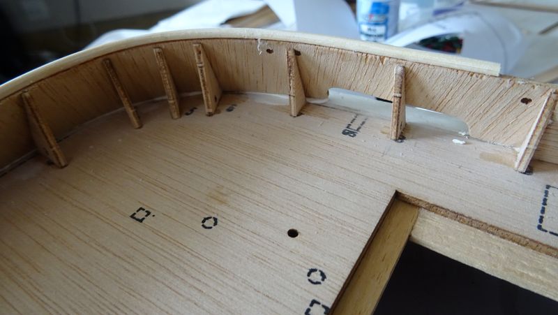

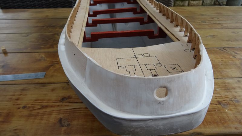

    Ondersteuning en inzet dek maken
    Voor de compleetheid van het bouwverslag, nog even het stukje over het inleg dek en de dwarbalken.
    Om dus het dek erin te krijgen moesten de dwarsbalken er weer uit en heb ik verlagingstukjes gemaakt.
    Deze samen met de dwarsbalken er weer ingezet en geschilderd.
    Ook de bodemplaat erin gezet, nadat ik deze met de airbrush gespoten had. Ook hier weer wat geleerd; ga met vulmiddel over het hout heen en schuur het op voordat je gaat spuiten, want de nerven krijg je niet weggespoten.
    Daarna het inzet dek gemaakt, geprobeerd om het 100% pas te krijgen. Bij het passen leek het exact gelijk te liggen, na het lijmen zit er aan een kant toch jammer genoeg een randje van 1 mm. Zal tzt eens kijken of de klemmetjes die Klaas gebruikt nog ergens te krijgen zijn in NL.
    Ook nog geprobeerd het dek wat op te duwen met een ondersteunigsbalk, maar vreemd genoeg past dan de andere kant er gewoon niet meer in.
    Voor nu is het wat het is.
    Op naar de volgende uitdaging: de verschansing erop en de juiste hoogte maken. Sowieso is onderdeel 43 (voorkant) veel te hoog want het sluit bij het passen voor geen meter aan bij onderdeel 41, terwijl onderdeel 41 wel mooi aansluit bij onderdelen 42 (achterkant).
    Ook zie ik in Hans zijn foto's wat de juiste hoogtes moeten zijn van de verschansing. Ook hier nog even over nadenken of ik dit wel 1-3 mm korter wil maken met alle risico's van dien.
    In er iemand is met goede tips hoe dit te doen, dan hoor ik het graag.

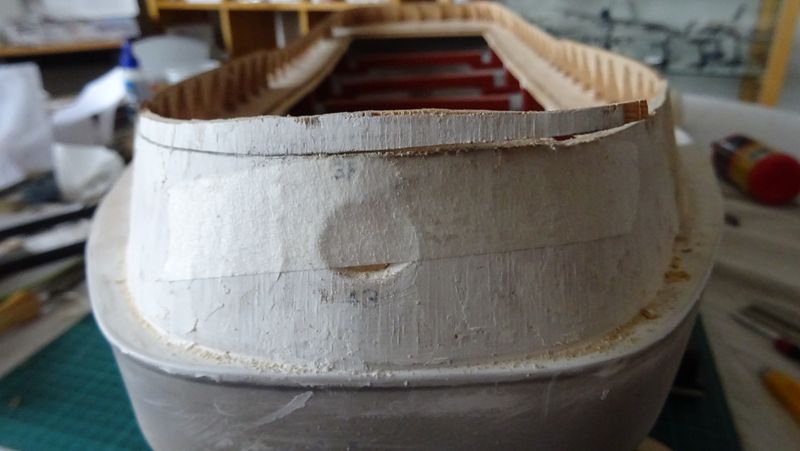

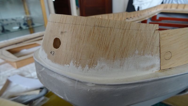

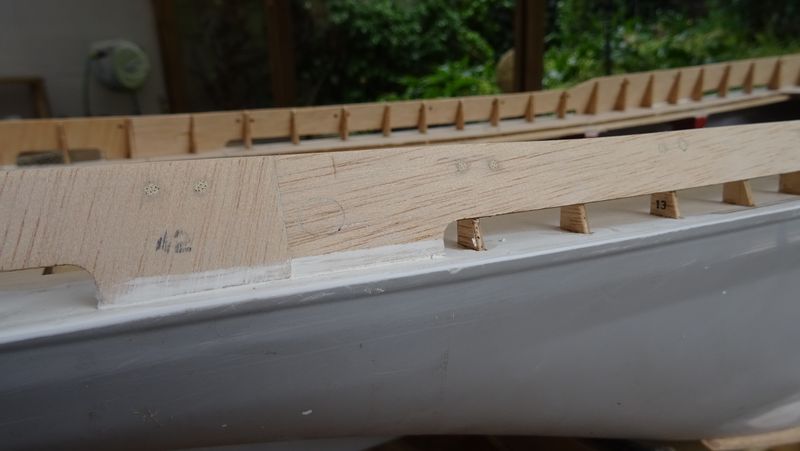

    Verschansing plaatsen
    De afgelopen dagen bezig geweest met de verschansing plaatsen. Dit ging eigenlijk zonder problemen. Het bijbuigen van de voorkant lukt zonder scheuren en paste redelijk goed. Dit deel is echter veel te hoog, en moest dus bijgewerkt worden. Dat was zoveel dat zagen de enigste oplossing was, ook dit lukte zonder kleerscheuren.
    De zijkanten gingen er ook prima op, alleen zag ik al snel dat de voorgevormde gaten waar de touwen voor de autobanden doorheen moeten scheef, ongelijk en op de verkeerde plaats zaten. Deze dus maar dichtgemaakt en die zal ik tzt juist plaatsen.
    Duidelijk werd ook dat de rest van de verschansing te hoog was als je dit vergelijkt me foto's van de boot zelf, het potdeksel komt daar boven op de verschansing steunen. Bij mij stak de verschansing diverse mm. boven de steunen uit. Ik zag al in de foto's van Hans dat de hoogtes van de verschansing niet goed waren, dus heb ik besloten om de stoute schoenen aan te trekken en de gehele verschansing bij te vijlen tot de hoogte van de steunen.
    Dat is gelukt, maar ik heb nu wel een tennisarm:)
    Kiertjes opgevuld met plamuur en bijgeschuurd.
    Voor het potdeksel heb ik besloten om er bamboe sateprikkers op te zetten. Na wat ge-experimenteer lukt het het beste om de bamboo stokjes een paar dagen onder water te zetten en dan te buigen. Breinaalden hebben we niet, en electriciteits draad vond ik niet strak genoeg.
