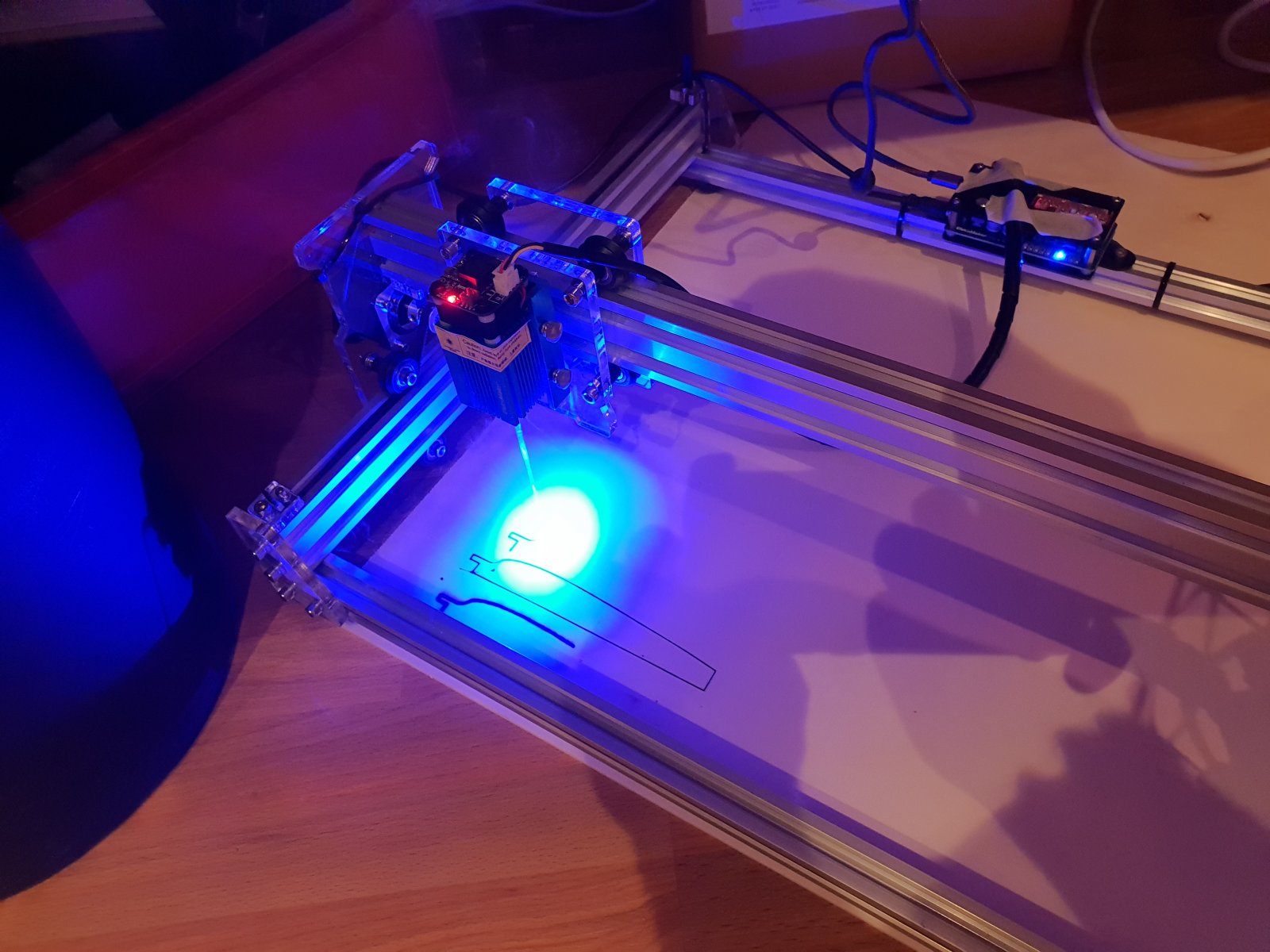

Eens kijken hoe dit gaat.
De draadsnijmallen uit 3mm multiplex uitsnijden met de laser.

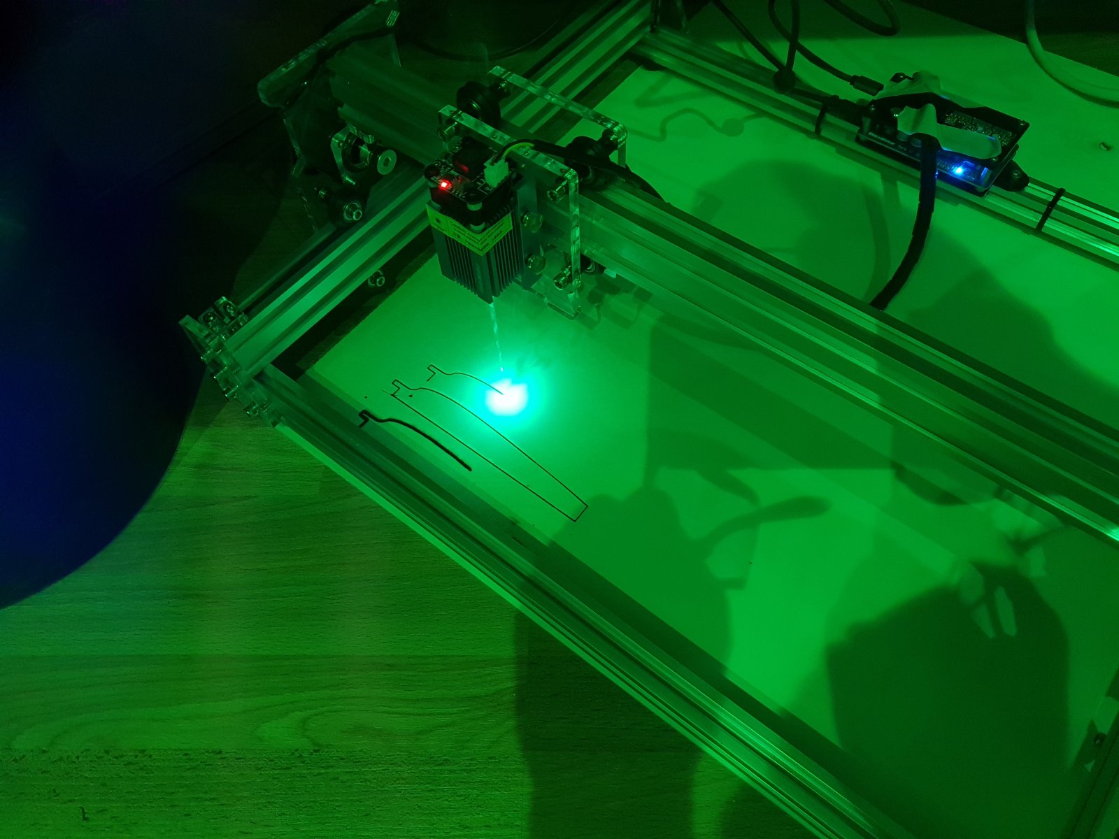

De groene versie gezien door de laserbril. :-)

Mooi Peter! Is het laseren goed gegaan?
De uiterste (flink ronde) tipjes gemaakt van een verschaald profiel.
Nee gaat niet echt lekker.
Niet moor pauwer!
De laser is maar 2.5 W. Na 12 passes er nog steeds niet helemaal door heen.

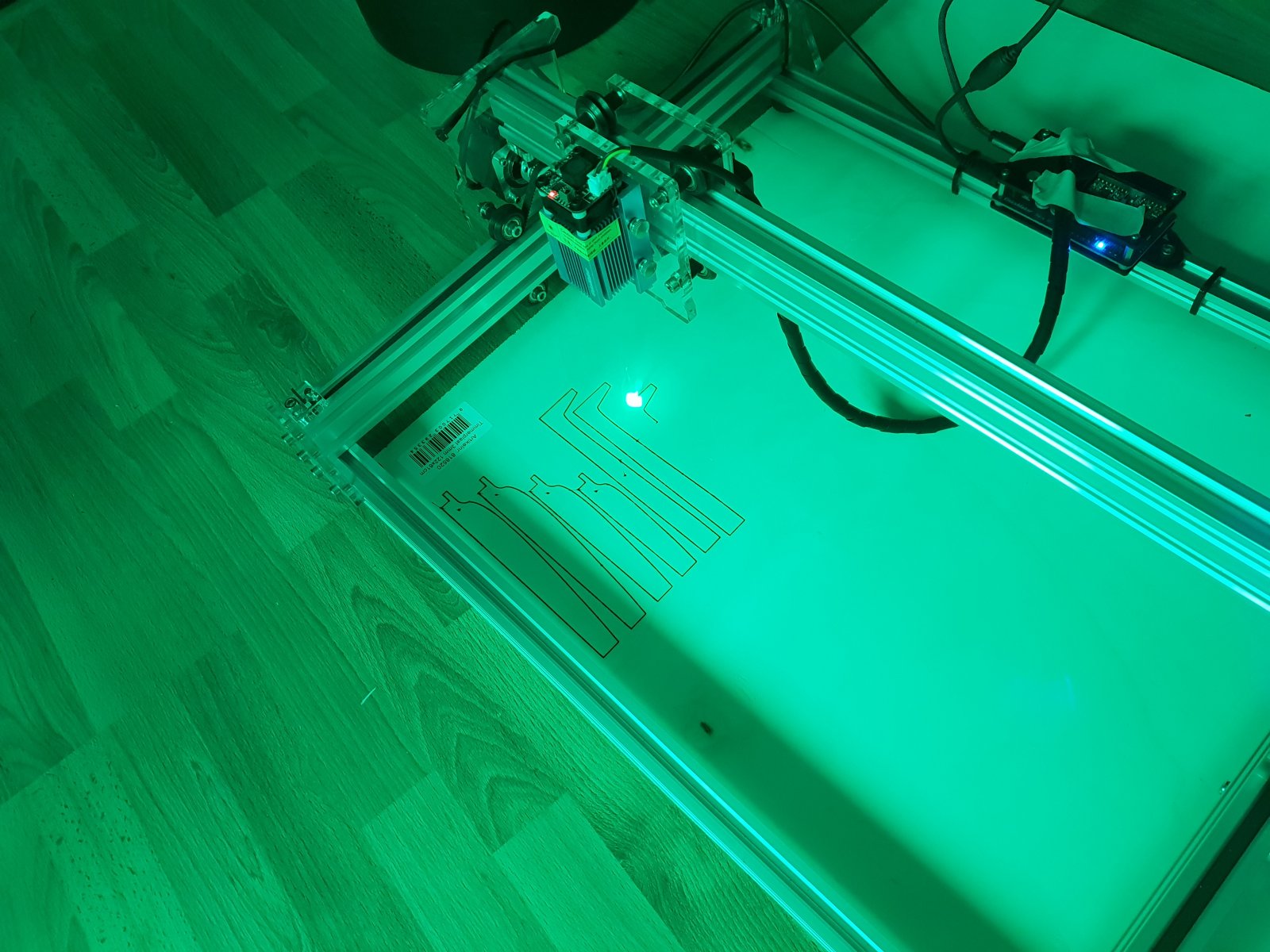

Ik ga de laser nu alleen gebruiken om te zien waar de figuurzaag er door moet.

OK laatste dan. Sorry. :-)
In balsa gaat het perfect

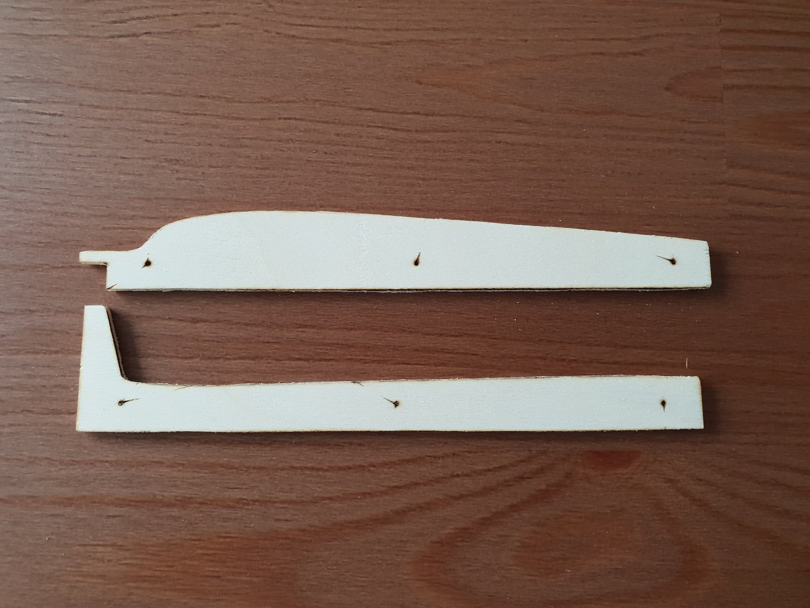

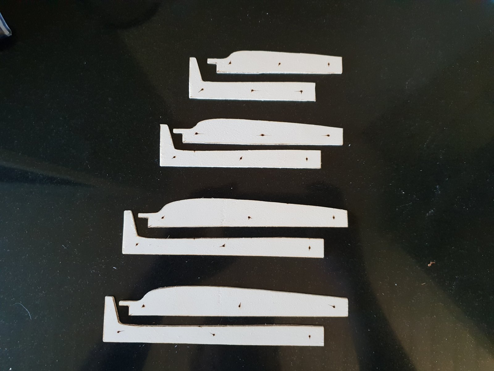

Dat gaat een stuk beter.
Na het laseren met de figuurzaagmachine uitzagen en een beetje schuren.

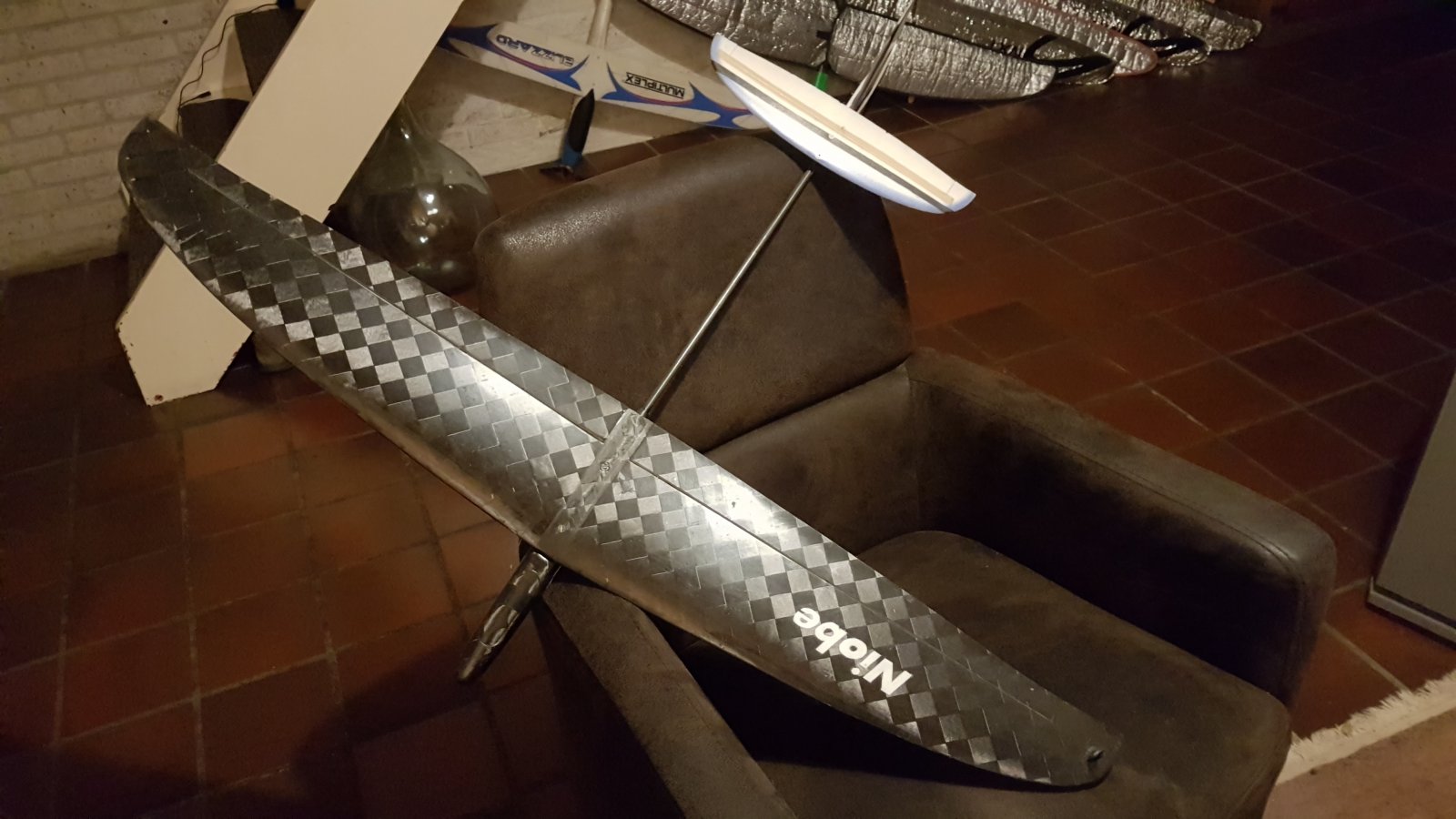

Nou Apfpv,
Dit wordt mijn eerste composiet vliegtuig.
Ik maak eerst een kleinere 66%, 2 kanaals Tantalus. (Tantalientje? :-) )
Gewoon om te oefenen. Daarna voor het echies. Om daar nu een nieuw draadje voor te beginnen. Eerst maar eens kijken of dit lukt. De vacuumpomp komt begin volgende week binnen.
