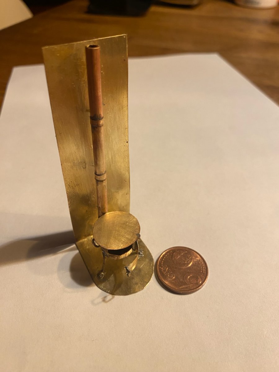

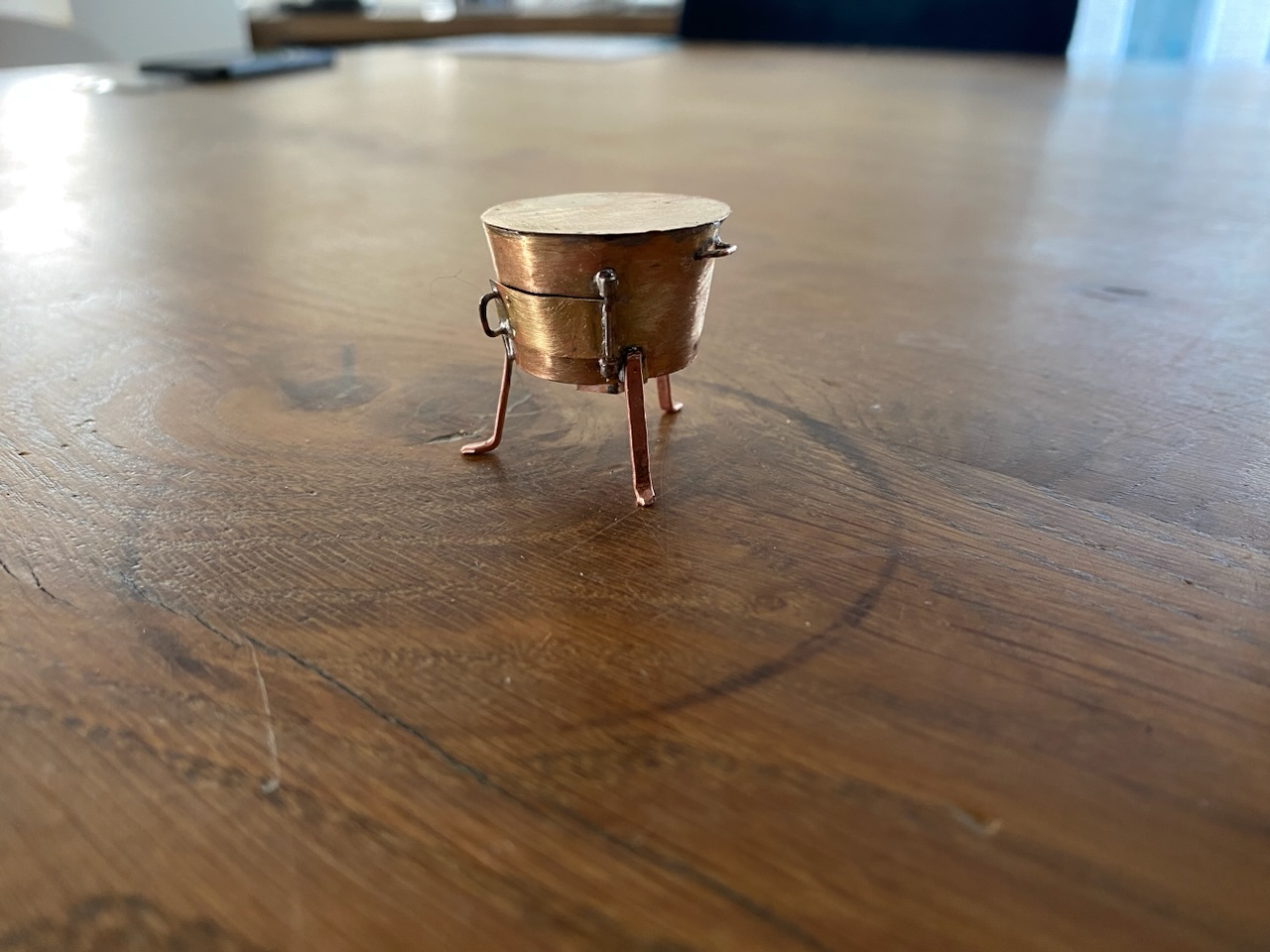

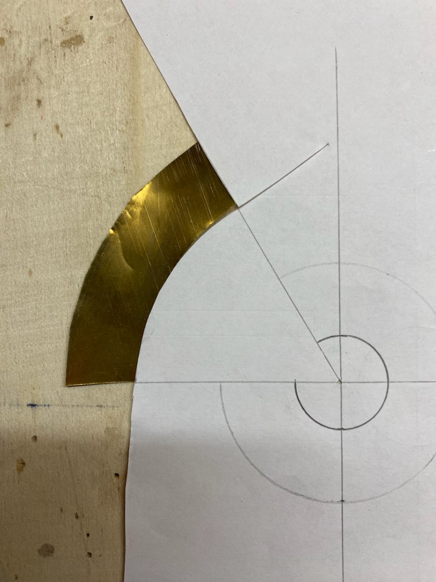

Druk geweest met verbouwingen huis en andere verplichtingen. Bouw weer langzamerhand opgepakt. Nu bezig met het interieur. Dus een vuurduveltje gemaakt. Dit was vroeger een klein kacheltje waar ze eten op konden bereiden. Kacheltje was slechts 33 cm in doorsnede en zo’n 30 cm hoogte. Moest ook afsluitbaar zijn. Al met al een uitdaging dus. Heb nu nog meer respect op de schaal hoe jullie bouwen!
het kacheltje is conisch dus ik moest een uitslag maken om dit te realiseren:

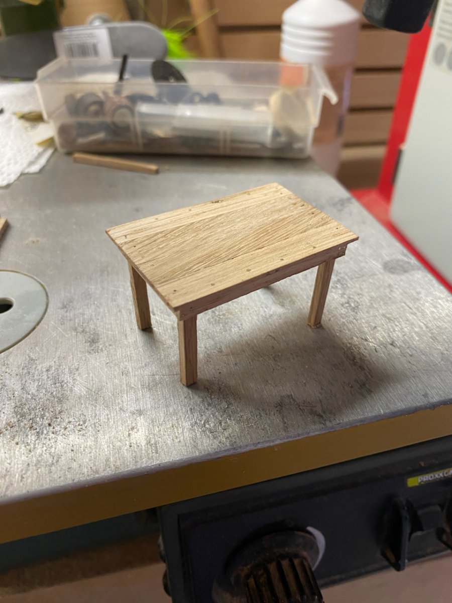

Tafeltje erbij:
Kachel:
Bekijk bijlage 533951
Tafeltje erbij:

Kachel:

Bedankt voor de reacties! Wordt erg op prijs gesteld! Ook bedankt voor de likes. Ondertussen weer wat gevorderd.

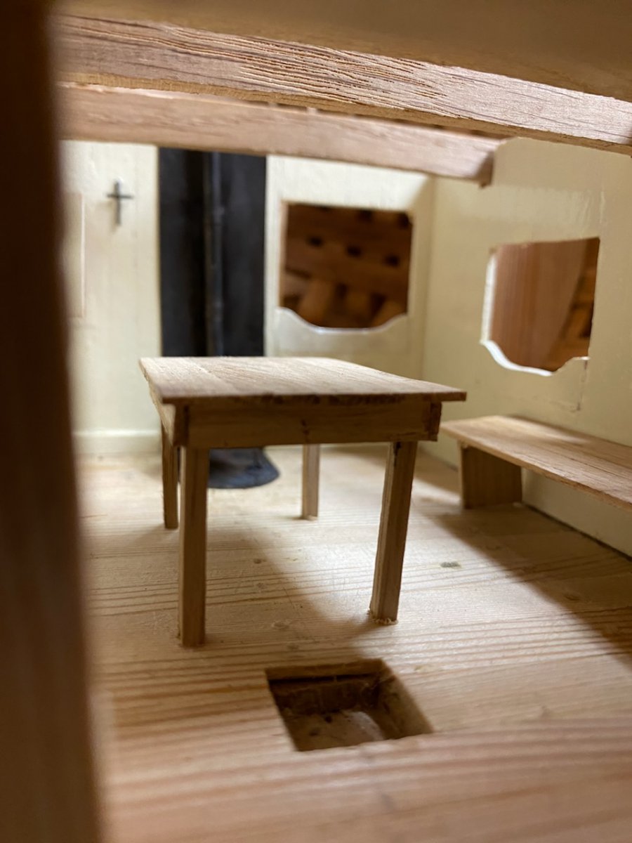

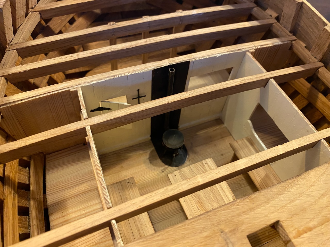

het kacheltje heb ik gezwart met brass black van birchwood. De kooien in het vooronder aangebracht en een kastje met deurtje gemaakt. Deurtje afgehangen aan scharnieren middels koperen naalden, deze kan je mooi kleuren. Tafel en bankjes geplaatst en de dekbalken aangebracht.

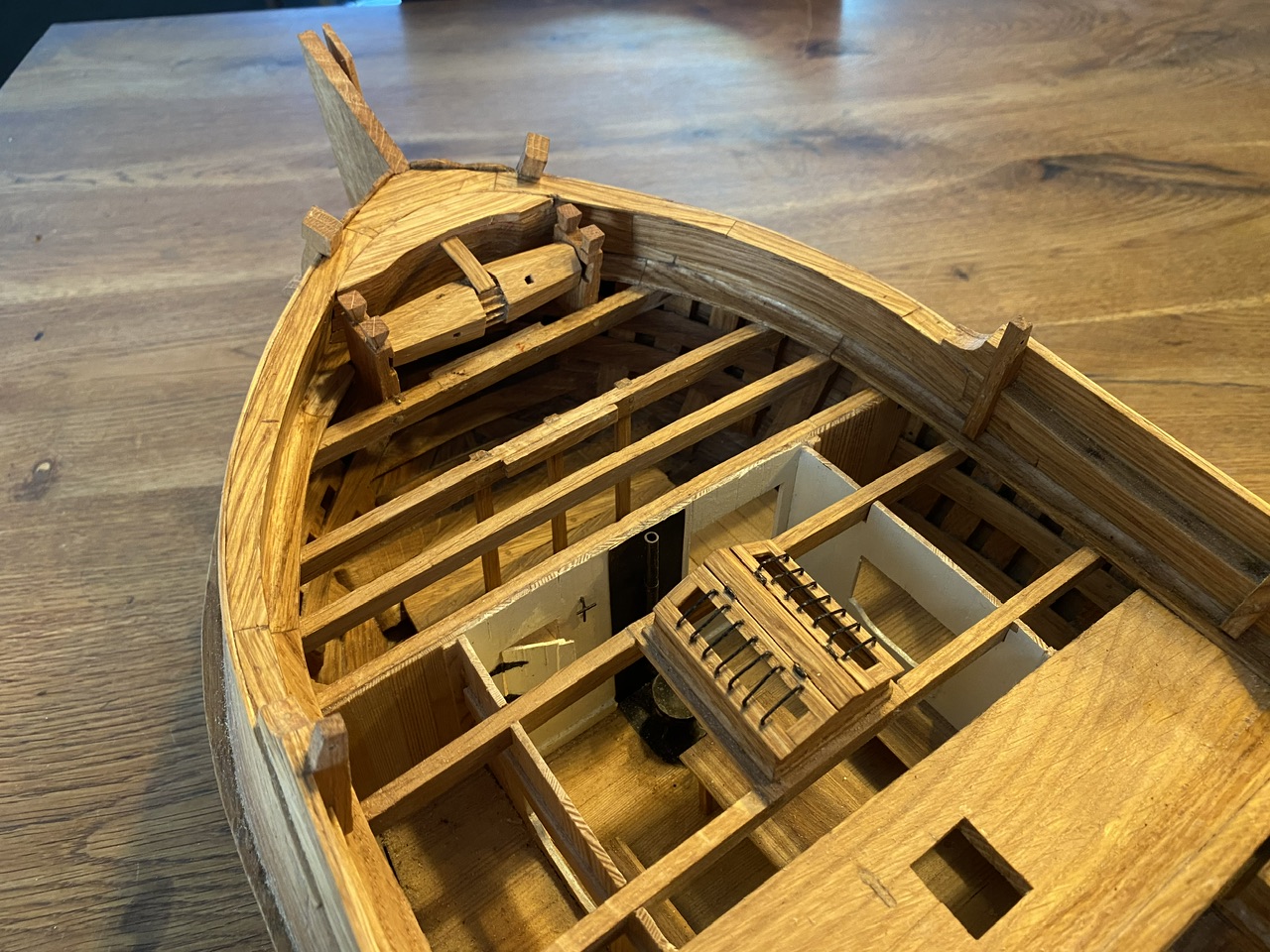

voor het vooronder een daklicht gemaakt (weet niet hoe het in het echt heet?)
De onderzijde is voorzien van een bredere rand. Heb het hout wat dunner gefreesd. Vervolgens in verstek gezaagd en verlijmd. Om het zuiver rechthoekig te houden doe ik dat om een malletje welke ik voorzie van folie, dan plakt het niet daaraan vast.
de bovenkant wordt voorzien van beweegbare ramen.
Ondertussen ook de zetboorden aangebracht. Deze dienden om de hogere golven te weren. Voorop de boot de zg beretanden geplaats. Met daarnaast extra hout hetgeen diende om beschadiging te voorkomen door het anker. Op de zetboorden houten tengels gespijkerd. Deze hadden als doel schavielen van touwen en netten tegen te gaan.

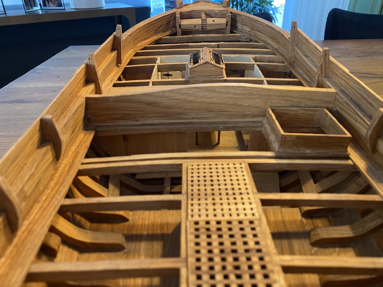

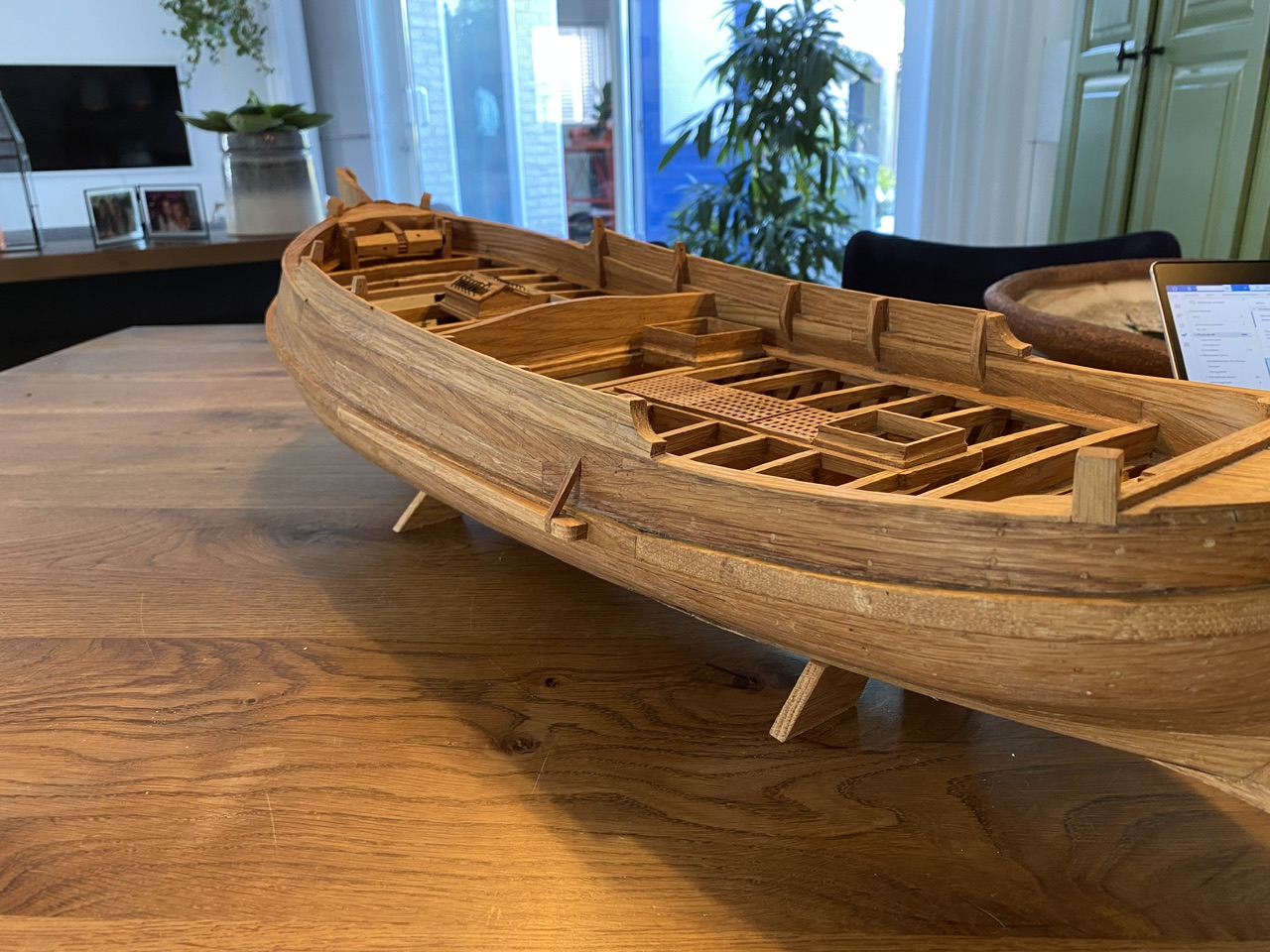

tussen de verbouwingen aan het huis staat alles een beetje op een laag pitje. Heb wel tijd gevonden om het braadspil te maken waarmee vroeger het anker gehaald werd. Om terug lopen van dit spil te voorkomen werd er in een aantal zware inhouten in het voorschip een pal ingelaten. Op het spil zat een vertanding waar deze pal in grijpt.
De zware inhouten waren klaarblijkelijk nodig, er zullen behoorlijke krachten op de kop komen, niet in het laatst vanwege de kracht welke de voorstag van de mast op de kop veroorzaakt. De mast bij een platbodem is aan de zijkant ongestaagd. Je moest er langs kunnen lopen om de netten te halen.
Het luikhoofd was helaas te hoog, hier moet ik een nieuwe voor maken. Heb een poging gedaan om dit luikhoofd te verlagen maar dat pakte helaas niet goed uit.
Ook de geleiding voor de zwaarden aangebracht op de berghouten. Boven deze geleidingen zit een klamp om het zwaard goed te kunnen laten zakken.
