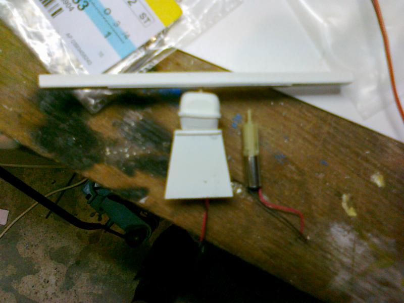

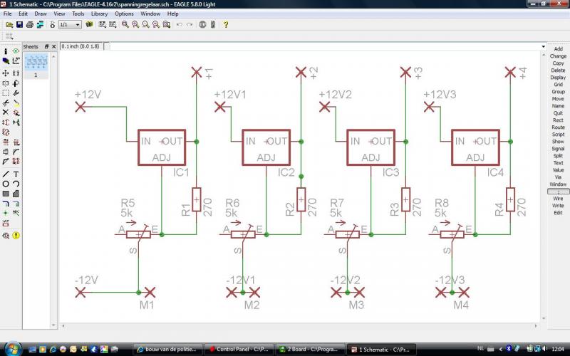

Heb nu de radar werkend gemaakt. De snelheid kan ik regelen met een simpele spanningsregelaar. Op de print hieronder zitten er 4 stuks.
De "radarbalk" moet nog verder uitgeboord worden zodat deze goed om de as past van het motortje.

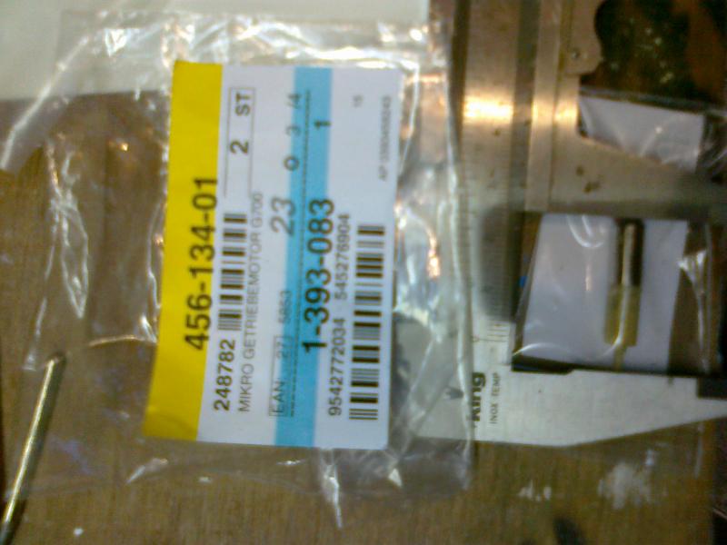

Voor een ieder die dat nog wil doen.... ik heb bij Condrad de volgende micromotor gekocht:

Hier is de motor ingebouwd en heb ik ernaast nog een liggen om de afmeting goed te kunnen zien.
full
Voorts heb ik veel van het messingwerk opnieuw gesoldeerd en heb wat kleine gaatjes in de mast geboord waar de bedrading door kan. De ledjes voor navigatie, toplicht, fluitlicht en rood/wit/rood alsmede voor de schijnwerper en radar gaan allemaal door de mast en heb ik gemaakt van draad waar spoelen mee gewonden worden.

Wat betreft de spanningsregelaar heb je daar iets meer info over?
voor de mensen met weinig electro kennis in huis, of is het een bouwpakketje met uitleg?
schema printje?
Het bestel nummer voor de electromotor is wel uit de foto te halen.
en hoeveel toeren P/Min. kan je hem laten draaien min./ max.
groeten, Brandaris

Frederik, Heb jij die toevallig bij "C" gevonden ?
Ik zie ze zo snel niet.
groet,
han
Yep, die ken ik al. Had ik alleen nog niet zo snel aan gedacht.
Ik heb nog een door mij persoonlijk gemold exemplaar. 's kijken hoe groot die motor is.
Het leuke van dat motorretje van roelof is de afmeting.
Dat verstop je makkelijker ergens in een mast dan een servo. Lijk mij.

Op 6V draait die motor al bijna op de goede snelheid. met die spanningsregelaar kan je hem helemaal op jouw gewenste draaisnelheid zetten. (ook op 12V)
Ben nu op het werk en zal kijken of ik vanavond iets meer over de spanningsregelaar kan posten. Heb ook wel een schema in eagle dus als er bouwers zijn die "het board" willen hebben.. ff pb-tje sturen.
Werking is heel simpel, op een kant komt de voeding en op de andre kant het aangesloten lampje/motortje.
Ja, via het werk hebben we een aardige korting bij "C" dus dat is weer mooi meegenomen.. maar ik vind het de prijs zeker waard want je kan bijna zichtloos een radar werkend krijgen.
edit: hierbij het schema, is in viervoud zodat ik gelijk 4 apparte printjes kreeg.

Ik bedoelde dus dit motortje
mvg
Frederik:D
Ps
En dat is maar twee centimeter hoog hoor
