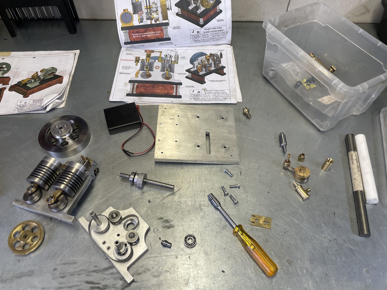

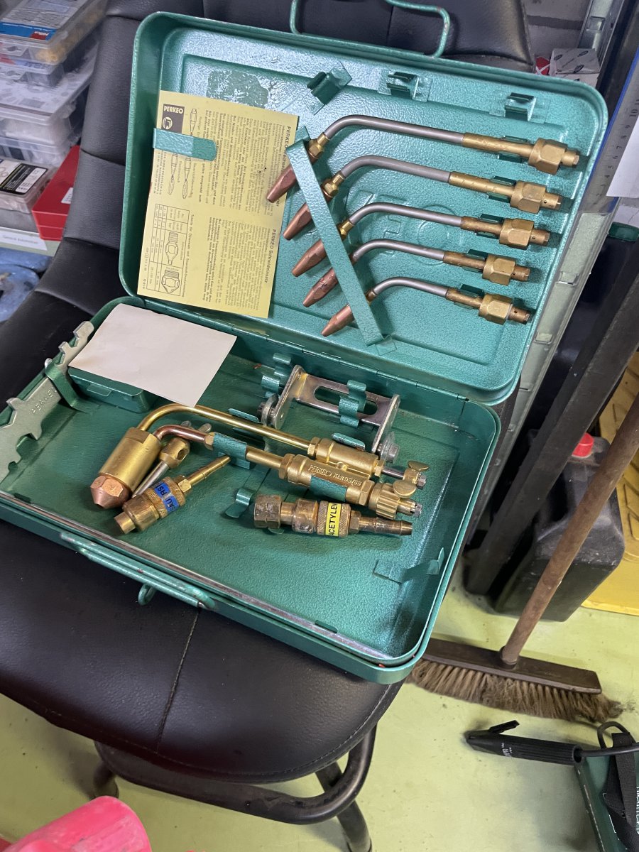

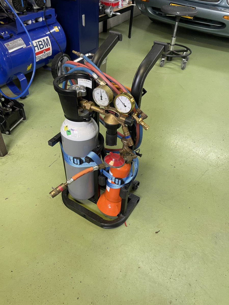

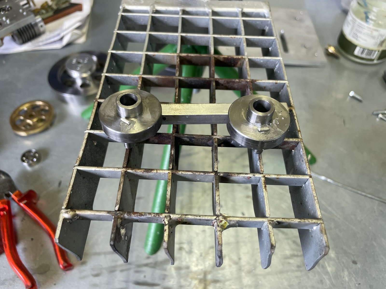

    Vandaag begonnen met het motortje uit elkaar te halen om alles precies uitgelijnd en passend te krijgen.
    Kwam toch nog een paar andere onderdeeltjes tegen die ook gesoldeerd moesten worden. Dus alles maar weer van stal gehaald. Ik ben nog steeds erg blij en tevreden met al mijn soldeerspulletjes, met grote dank ook aan Willum!
    Dit keer redelijk tevreden over alle soldeerverbinden. Net toen ik klaar was met het solderen en nabewerken/poetsen/schoonmaken werd er een grote doos met onderdelen voor een van mijn oldtimers bezorgd. Die is nu eerst aan de beurt, staat zonder schokdempers, dus dan kan ik er niet mee rijden. Later deze week weer verder met mijn motortje
    Jeroen

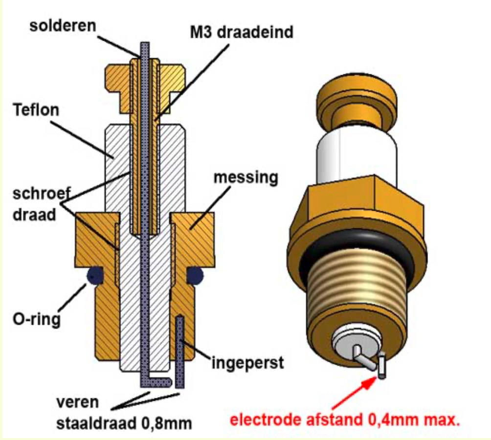

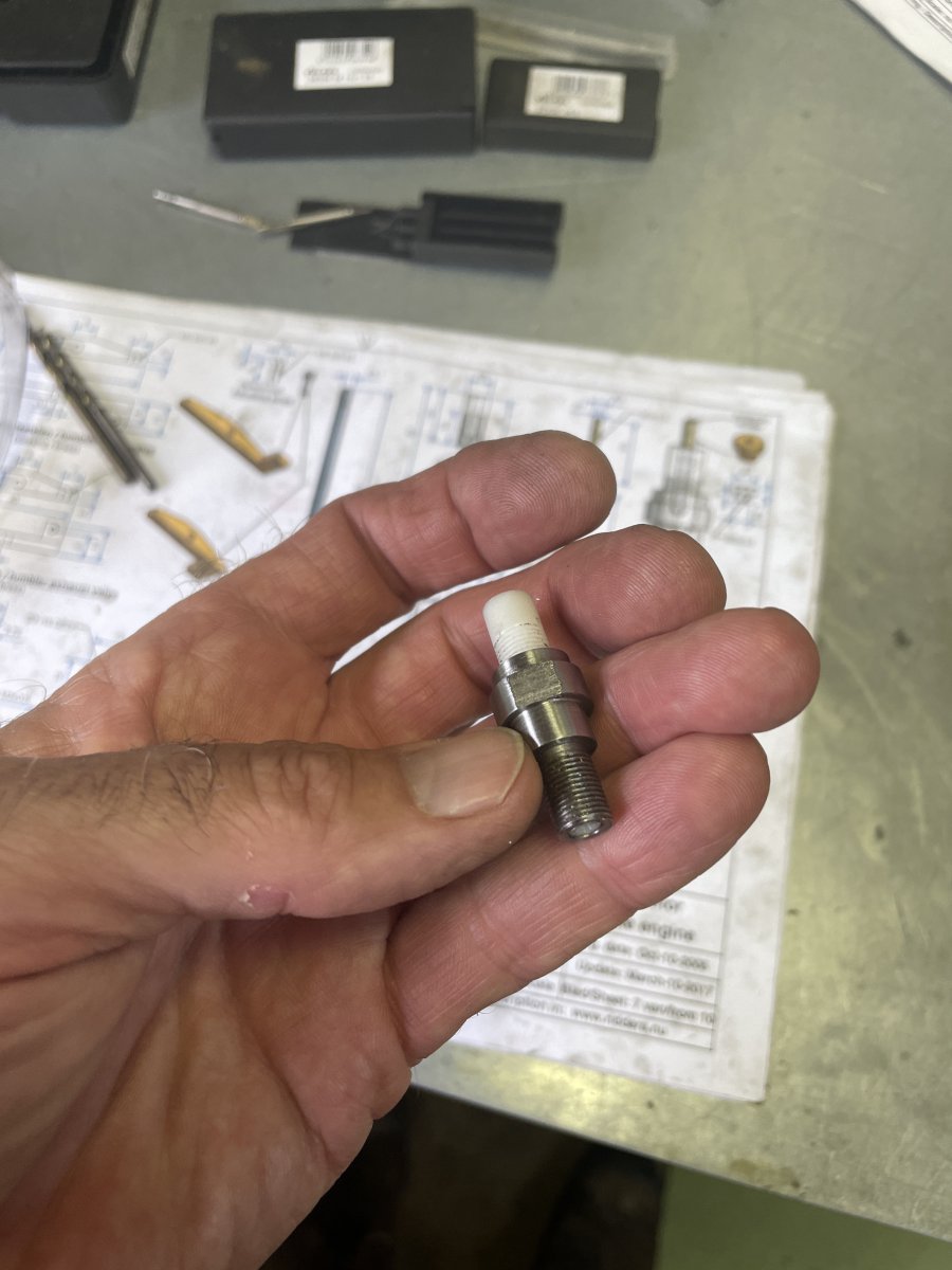

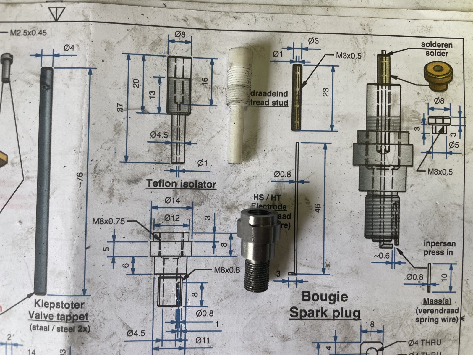

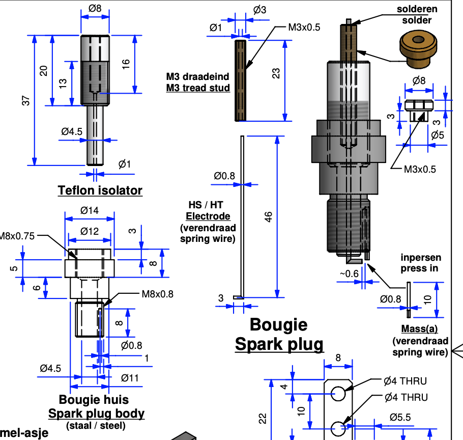

    Ja, naar de tekeningen van Jan de Ridder.
    Je kunt ze ook kant en klaar kopen. Maar die bleken in de praktijk net iets korter te zijn, waardoor er net iets minder compressie is.
    Deze bougie is simpel zelf te maken. Materialen zoals teflon en verendraad heb ik nog over van de vorige keer.
    Hier kun je het nog een keer nalezen:
    Bouw van Debbie, tweetakt motor

    Ik vroeg het omdat ik momenteel met een minder makkelijk verkrijgbare bougiemaat werk (#10-40 draad) en zelf maken mogelijk een optie zou kunnen zijn. Maar die bougies zijn behoorlijk veel kleiner dan deze tekening... Dat zie ik mezelf niet doen. Daarnaast is Teflon niet het meest geschikte materiaal, want het brand toch langzaam weg, en mijn motortjes moeten uren maken en werk verzetten.
    Ik ben nog geen mini-bougies tegengekomen die metrische draad hadden, maar dat wil natuurlijk niet zeggen dat ze niet bestaan...
    Wat ik wel weet (en dit is NIET negatief bedoeld, gewoon practisch) is dat er véél kleinere bougies te koop zijn voor een prijs die het absoluut niet lonend maakt om ze zelf te maken... Nu ben ik verre van in staat om zo'n motor van A tot Z zelf te bouwen, maar ALS ik dat kon, zou ik persoonlijk toch gewoon een kleiner bougiegat boren en wat uitdiepen, om een commerciëel verkrijgbare bougie te plaatsen: Als er ruimte is voor M8 draad in de kop, is er ook ruimte voor 1/4-32 en een uitkamering om de bougie op diepte te krijgen, lijkt mij?

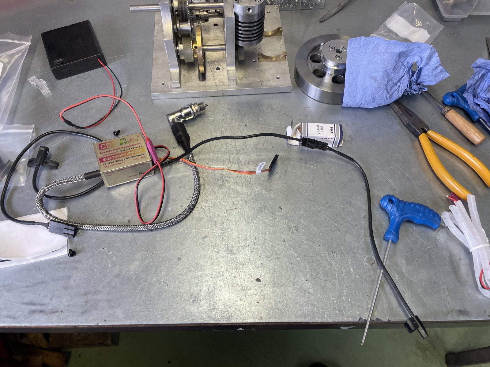

    Gisteren weer een beetje verder geprutst.
    In- en uitlaatkleppen en stoterstangen lopen nu lekker soepel!!
    Ook maar eens het onstekingssetje wat ik nog had liggen getest. Met een magneetje doet ie het prima. Dus ik denk dat ik eerst maar eens probeer met de haksensor. Want die heb ik na de vorige experimenten nog ruim op voorraad. Als het weer niet lukt, kan ik altijd nog een schakelaar inbouwen

    Waarom zou dat niet lukken dan?
    Ik heb die ontstekingen bijna bij de tientallen in gebruik, allemaal met Hall sensor, en de eerste daarvan moet nog kapotgaan.
    Eerlijkheid gebiedt: ik heb wel kapotte Hallsensors gehad, maar dat waren zelf gemaakte sensors die na verloop van tijd kapotgingen door "slechte inbouw" (mechanische spanning op de aansluitpinnen die tot breuk leidde). Normaliter zijn die sensors zo betrouwbaar als wat, en ook van de "zelf gebouwde" zijn er een paar al minstens 8 jaar in gebruik, en dan bedoel ik "véél"...
    Het enige waarvan ik weet dat dat sensors sloopt, is als de aarding van de bougie niet goed is, dan kan de hoogspanning van de bougie soms de hall sensor door laten slaan.

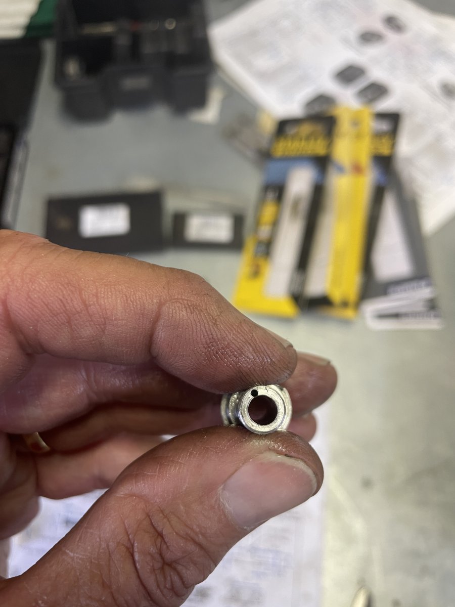

    Gisteren weer wat verder geprutst. Bougie onderdelen grotendeels klaar.

    Het gaat rap Jeroen.
    De elektroden draad heb je al?
    RVS lasdraad 0,8 zou ook kunnen?
    Ga je deze alleen inpersen of ook zilver solderen?
