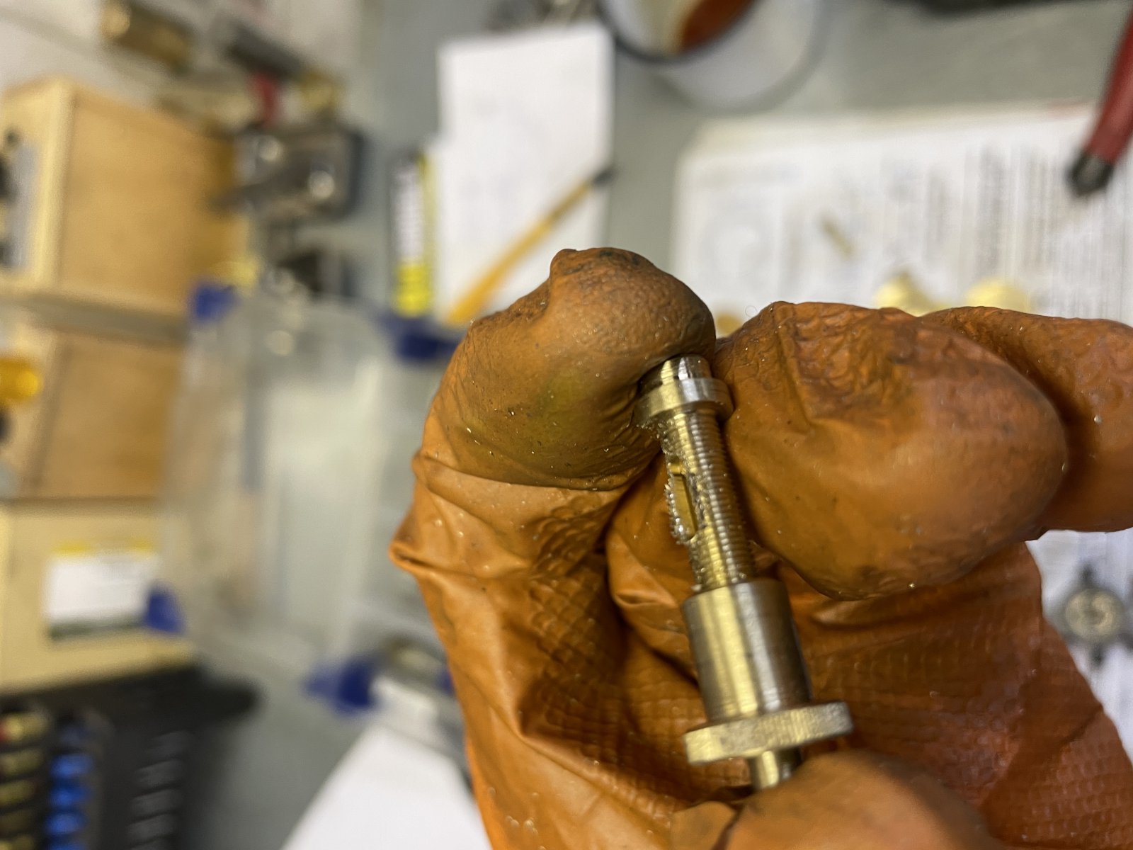

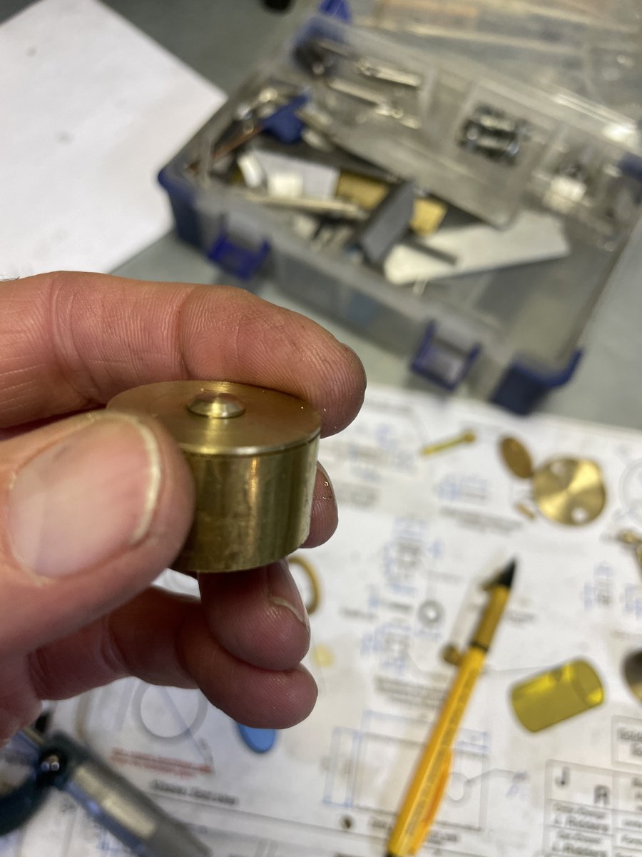

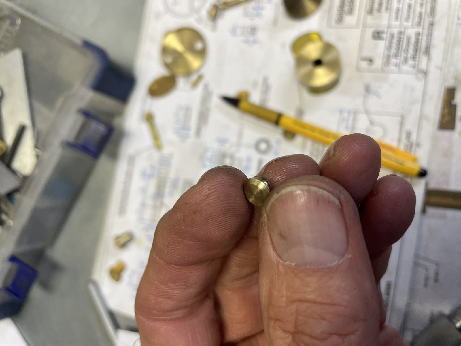

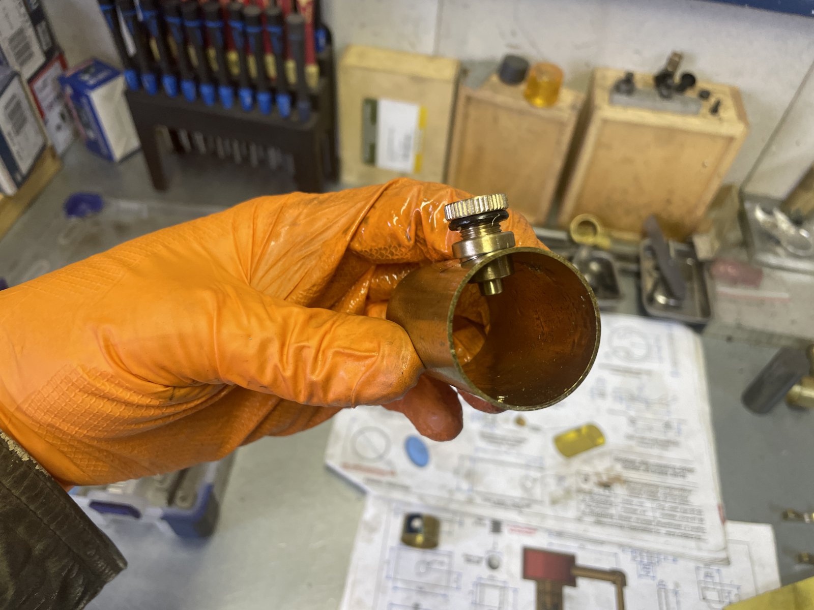

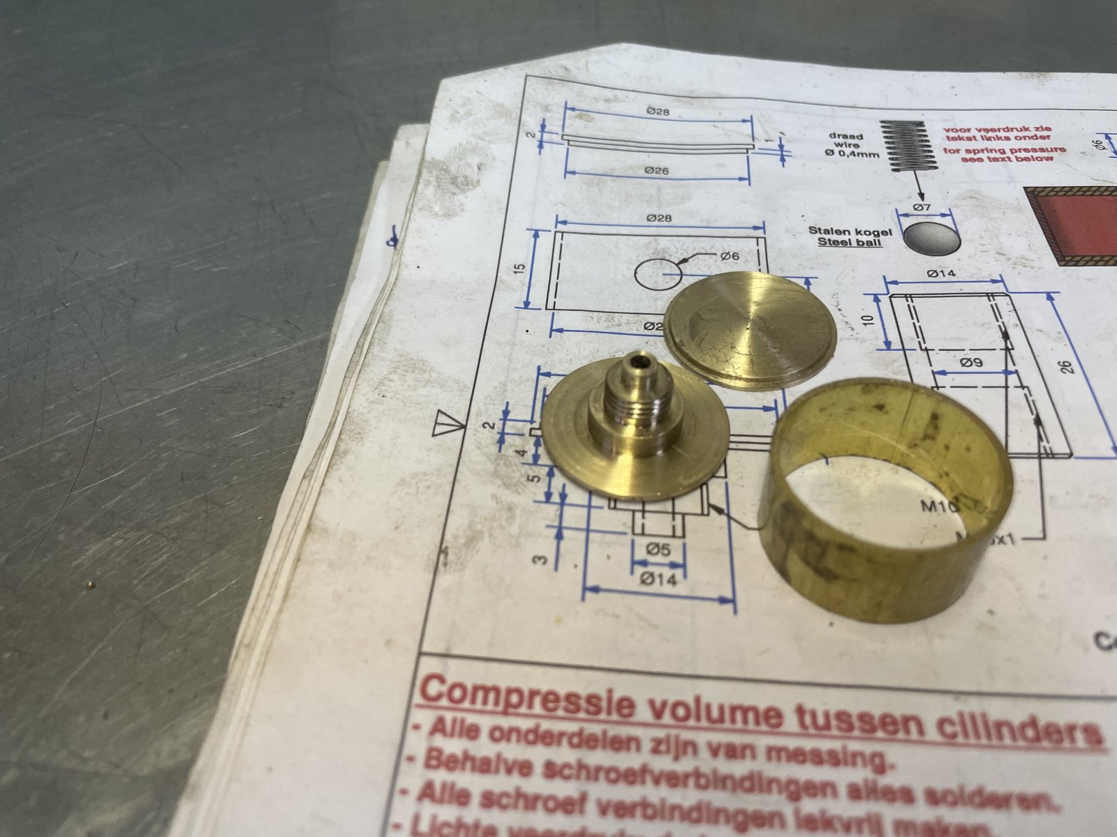

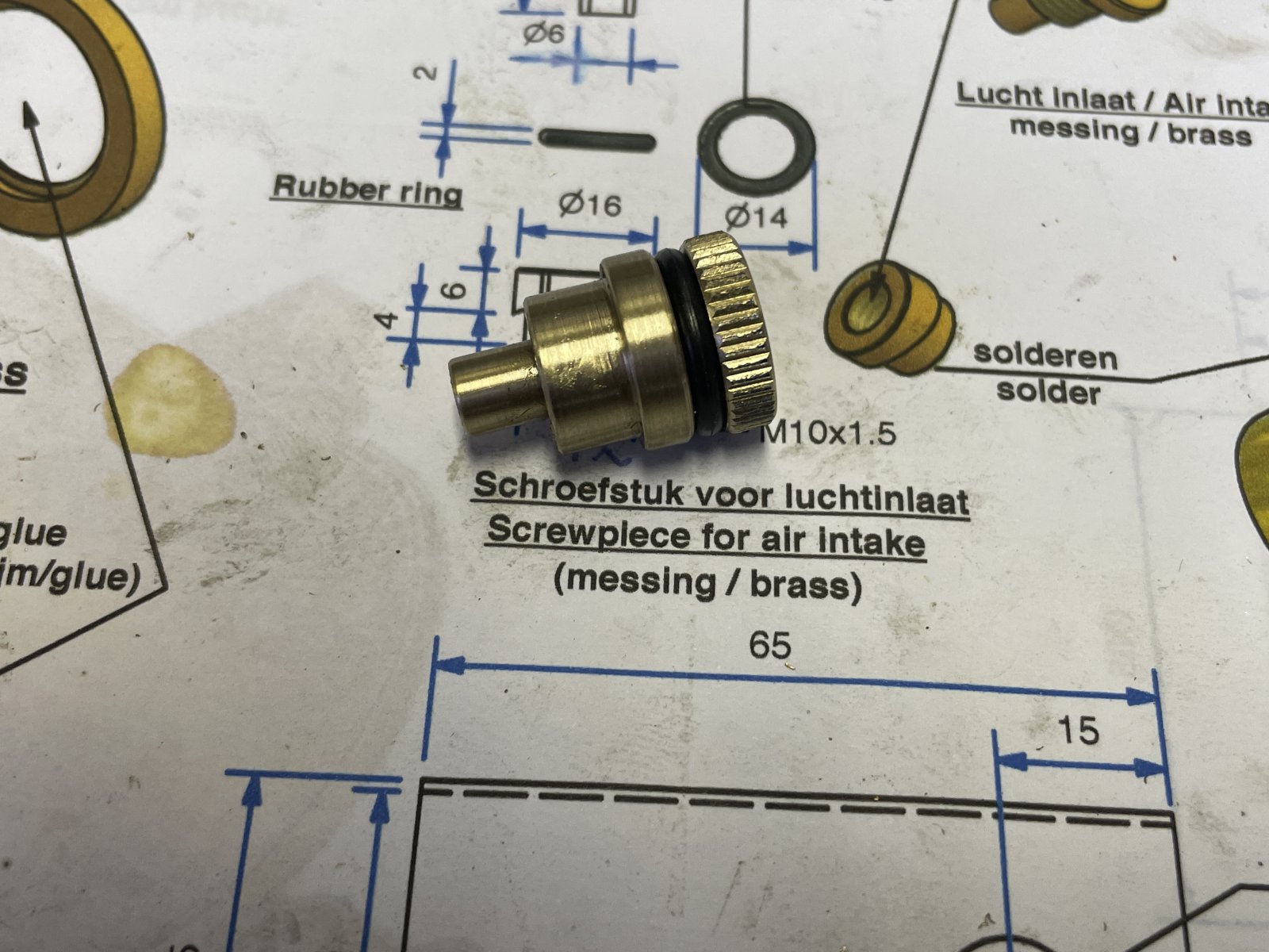

    Vanmiddag weer een paar onderdeeltje gemaakt. Dit is een soort van buffer die bovenop de compressie cilinder komt.
    Allemaal later nog te hardsolderen. Moet nog wel een gaatje in de zijkant van het buisje boren.

    Je maakt weer vorderingen Jeroen, goed bezig !!

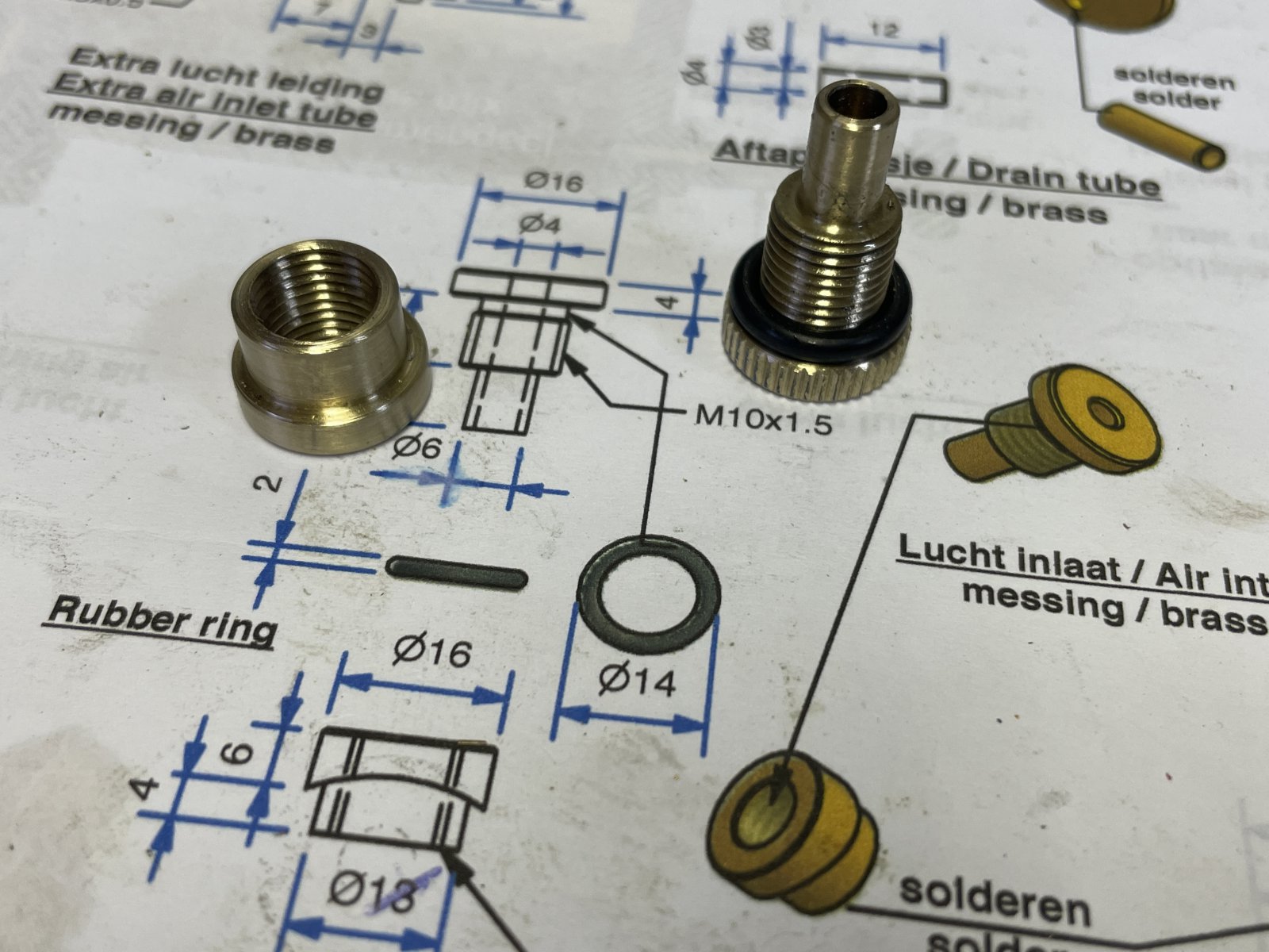

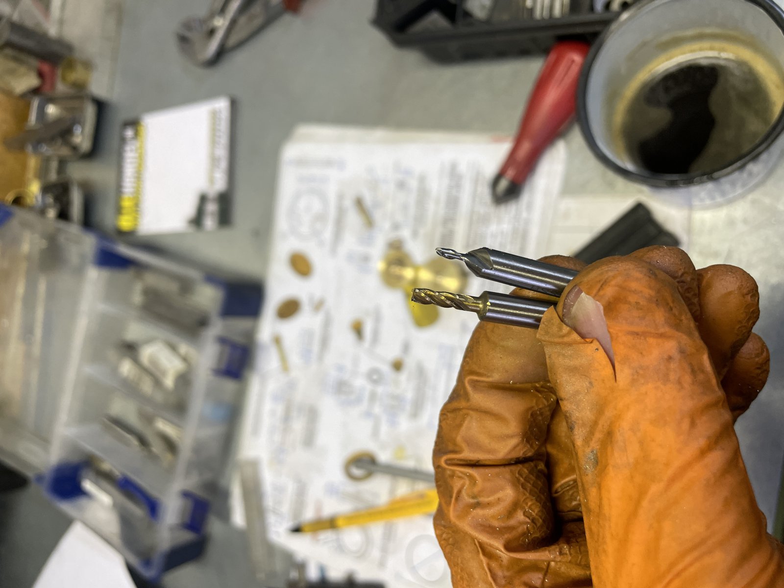

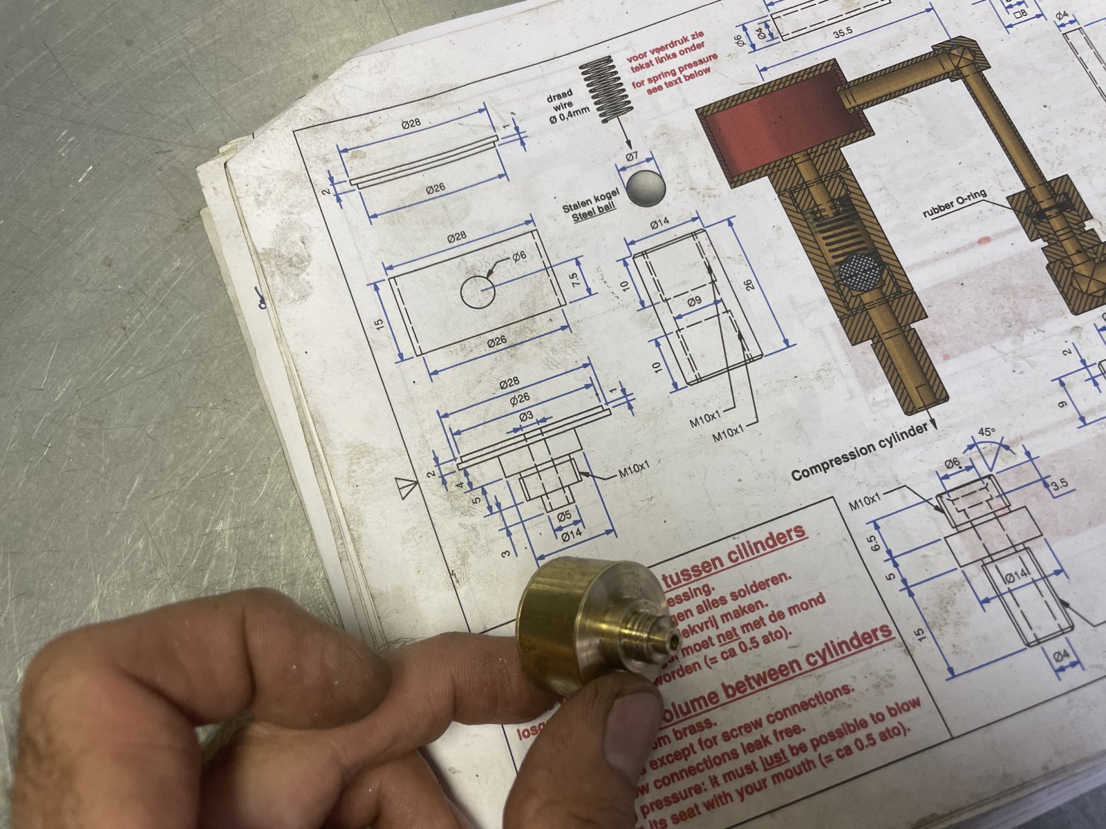

    Vandaag weer eens een paar uurtjes met mijn motorretje bezig geweest. Erg veel (leuke, interessanten en belangrijke) dingen gedaan de laatste tijd.
    Een daarvan heb ik wel eens eerder genoemd. De AC compressor op de Ford Fiesta van mijn vrouw was lek. Dus vervangen. De oude heb ik opengefreesd. Leek me wel leuk om dat een keertje te doen. Onderdelen aan de buitenkant ge-glasparelstraalt.
    https://www.team-bhp.com/forum/technical-stuff/274290-sequel-anatomy-car-ac-compressor.html
    Ook nog een motorbootje gekocht, dus naast 6 ouwe autootjes op de weg houden, is er nu ook nog een motorbootje bij!
    Maar goed, hier dus wat modelbouwwerk, dan eindelijk maar weer:

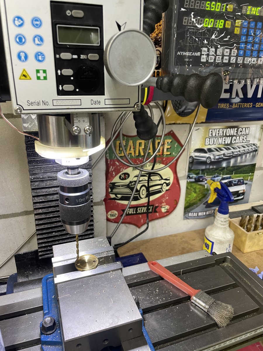

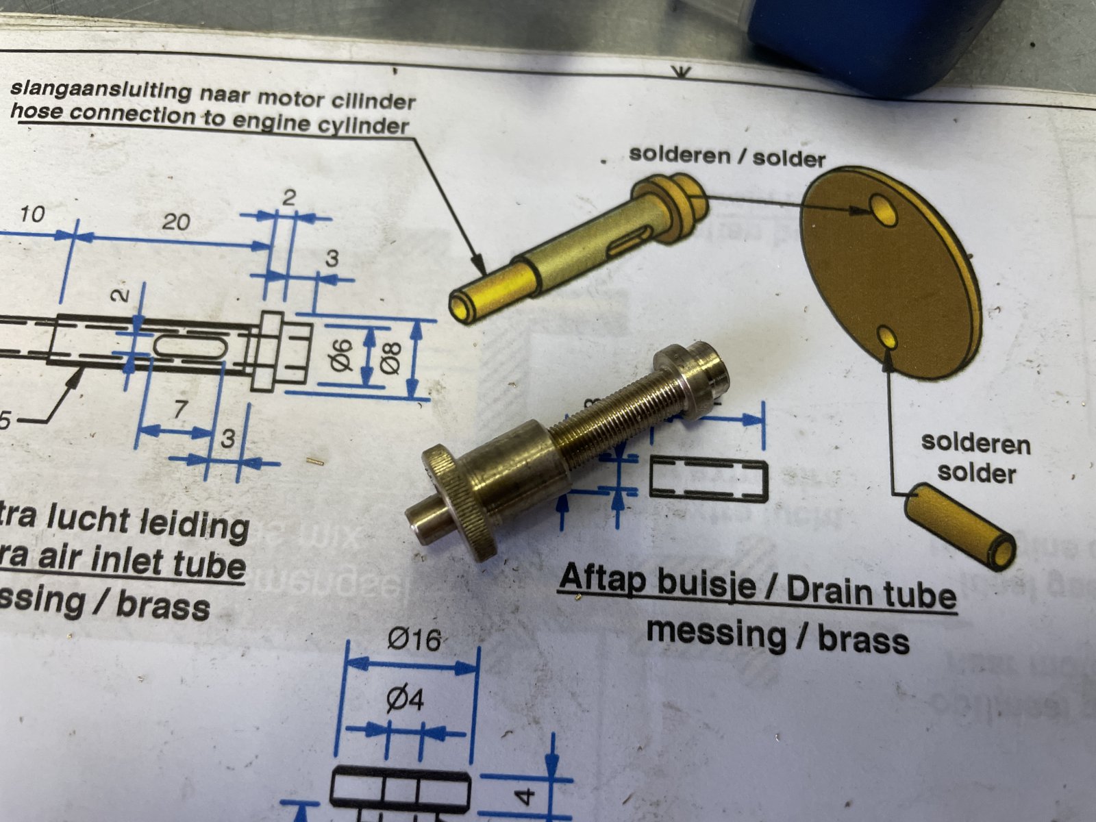

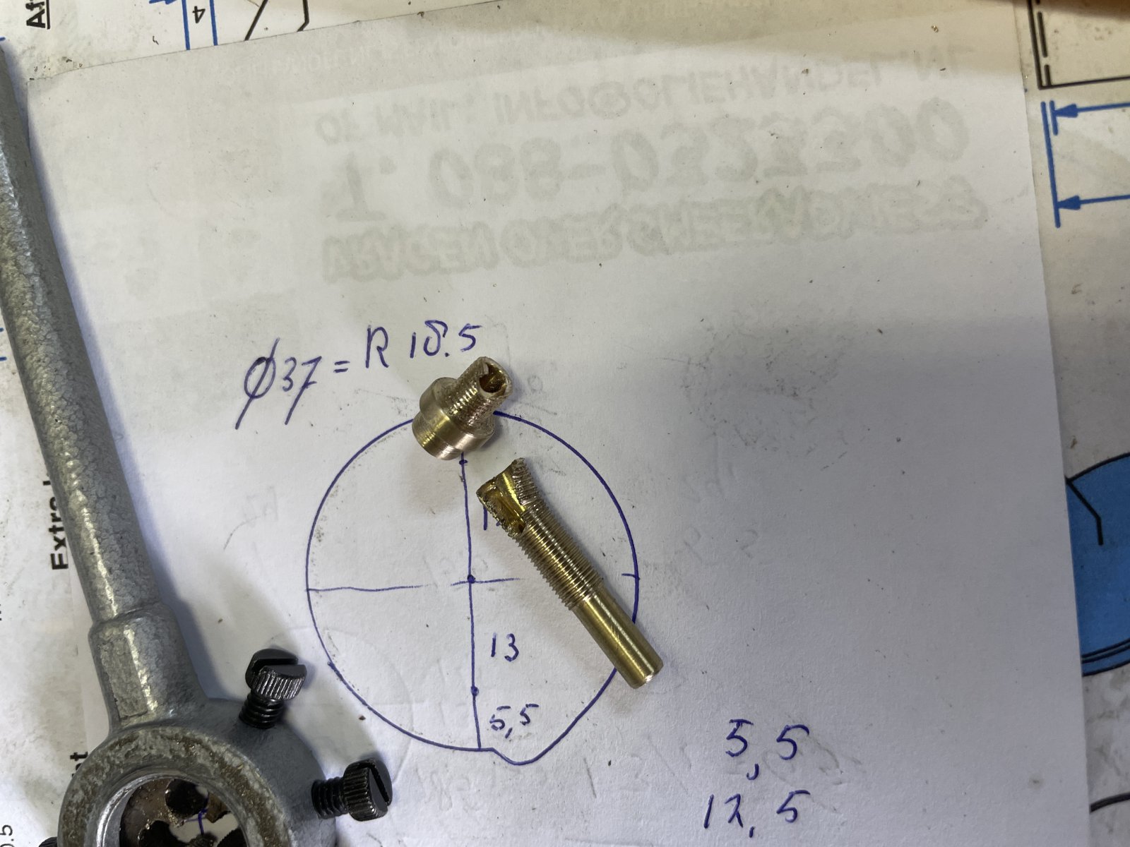

    Twee gaatjes geboord in een van de zijkanten van de carburateur. Niet perse noodzakelijk, maar lekker prutsen met mijn DRO om de gaten precies op hun plek te krijgen.

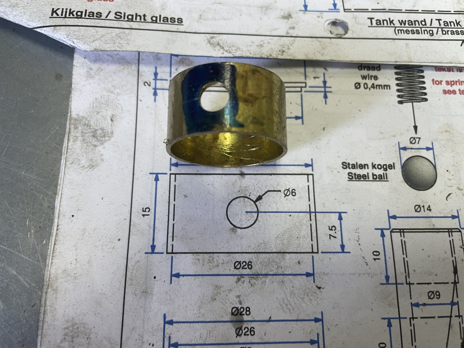

    Vervolgens een gaatje geboord in een van de onderdelen van de luchtdemper.
    Was een mooi gat, maar in het verkeerde onderdeel!! Dus of ik maak dit plaajte overnieuw of ik maak een heel simpel propje en soldeer dat erop vast. Waarschijnlijk ga ik voor het laatste. Dat is sneller.
    Verder wat andere onderdeeltjes voor de carburateur gemaakt.
    Morgen als het goed gaat weer verder!
    Jeroen

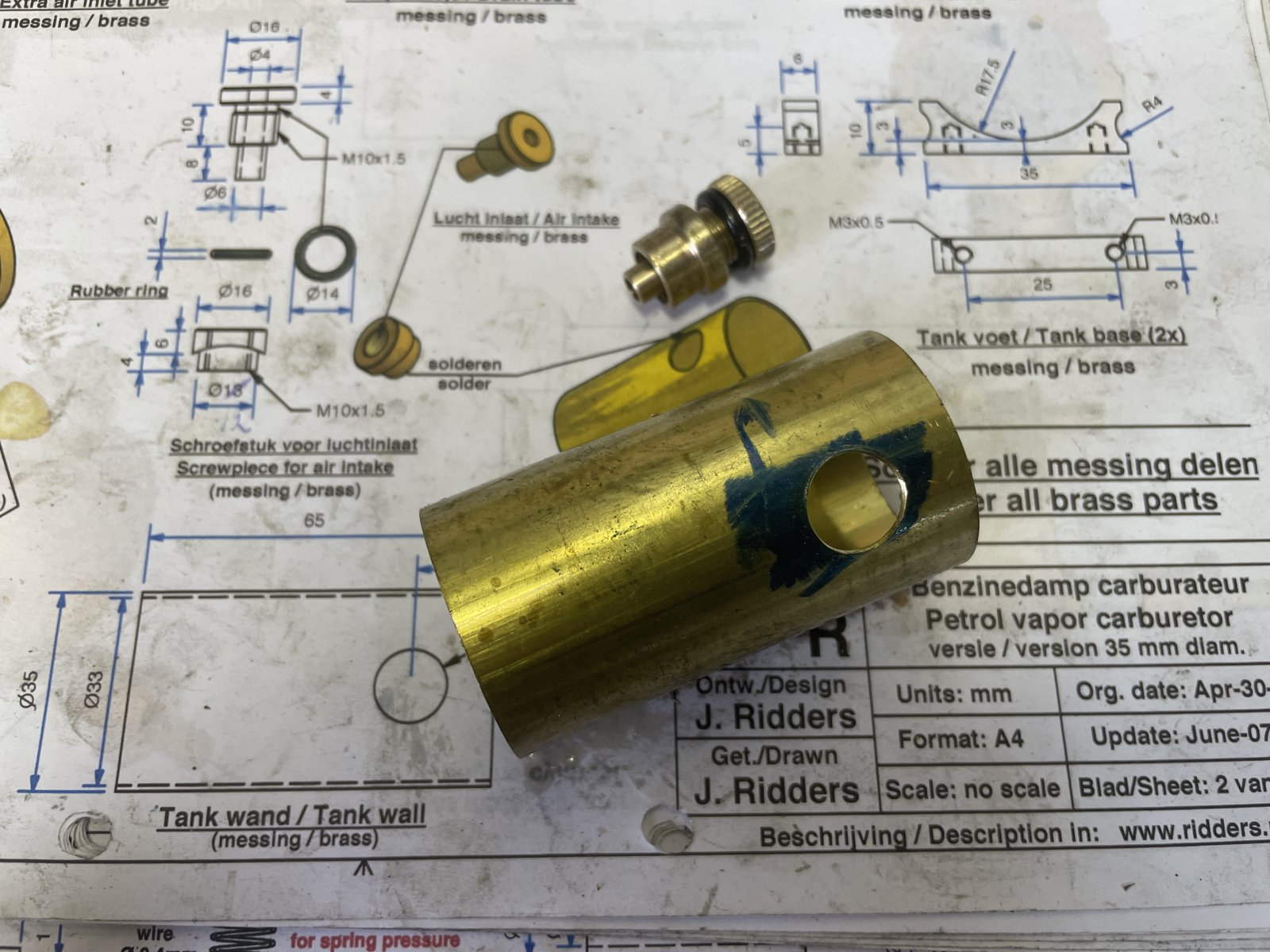

    Noodzaak uiteraard, want ik wil nog meer (vaar) plezier!! Voor de kenners, dit is seen Drammer 935 Classic met een 100PK Yanmar diesel.
    Vanochtend eerst maar even een klein propje gemaakt om het verkeerde gat te dichten
    Wordt er op gesoldeerd als ik toch met solderen bezig ben. Vind het eigenlijk wel leuk staan ook!

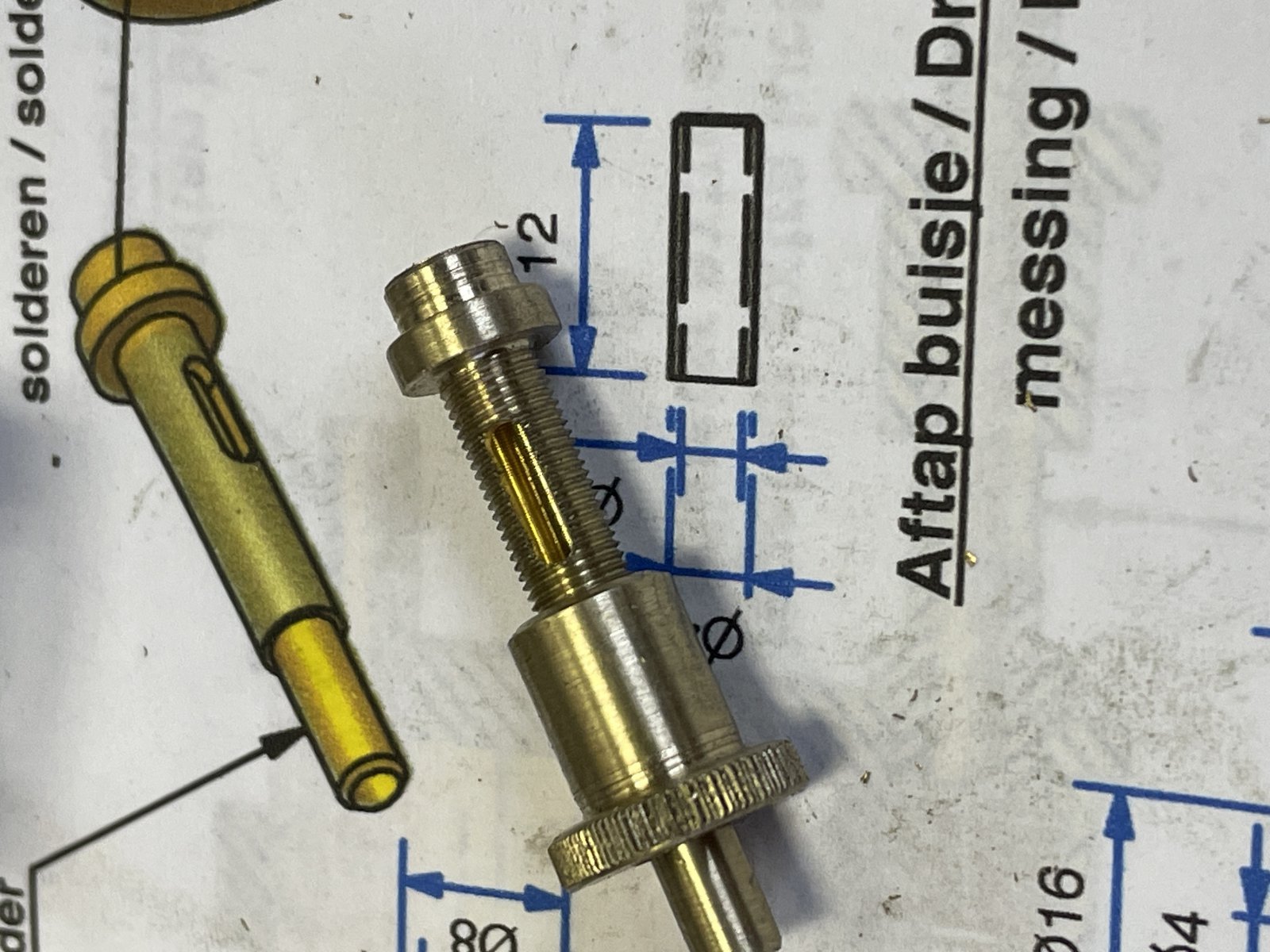

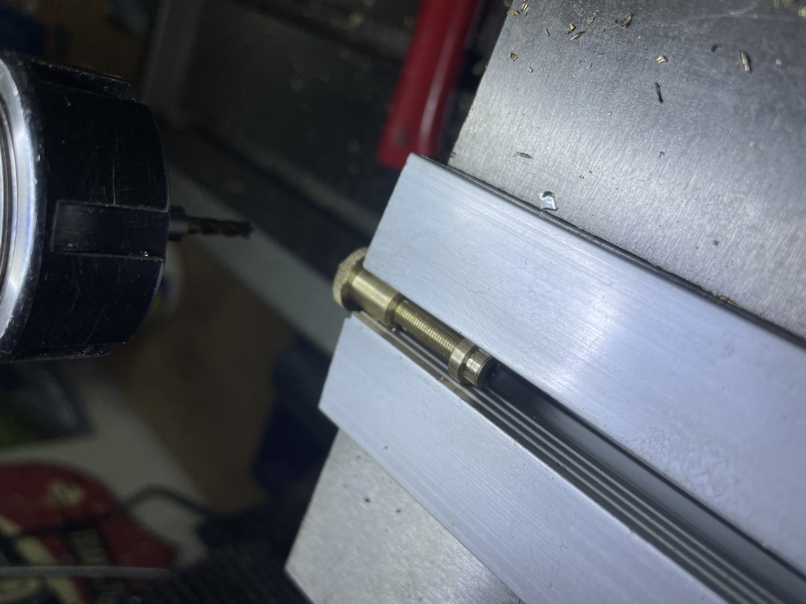

    Vandaag ook weer verder met de diverse onderdeeltjes van de carburateur.
    Het luchtschuitje
    Ging lekker, het andere onderdeeltje voor de luchtregeling was op een dingetje klaar:
    Er hoefde alleen nog even een klein 2mm breed sleufje in te worden gefreesd. Dat ging ook prima. Maar toen wilde ik nog even het draag een beetje opschonen met een snijplaat, en dat ging minder goed. Helaas in twee stukken gebroken. Het is maar een heel dun pijpje!.
    Dus dat wordt het hele onderdeeltje opnieuw maken. Ach, zo blijf je lekker bezig.

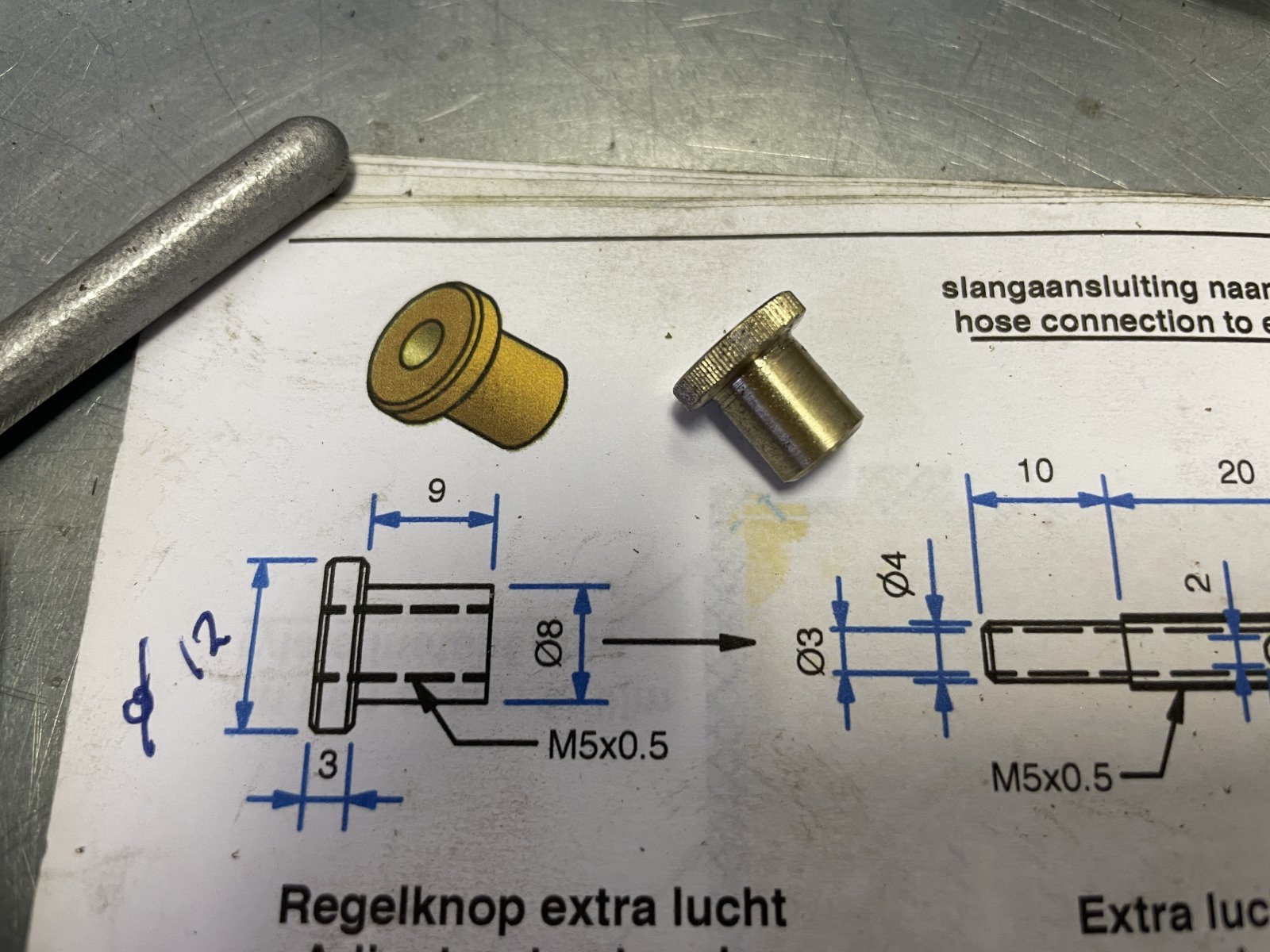

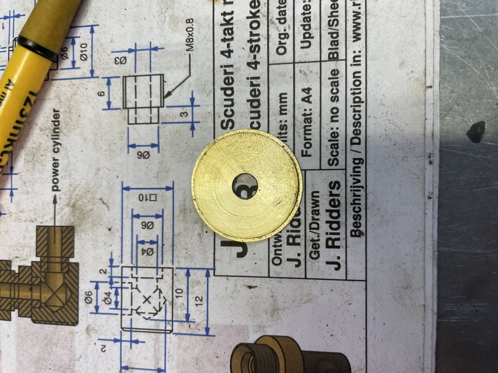

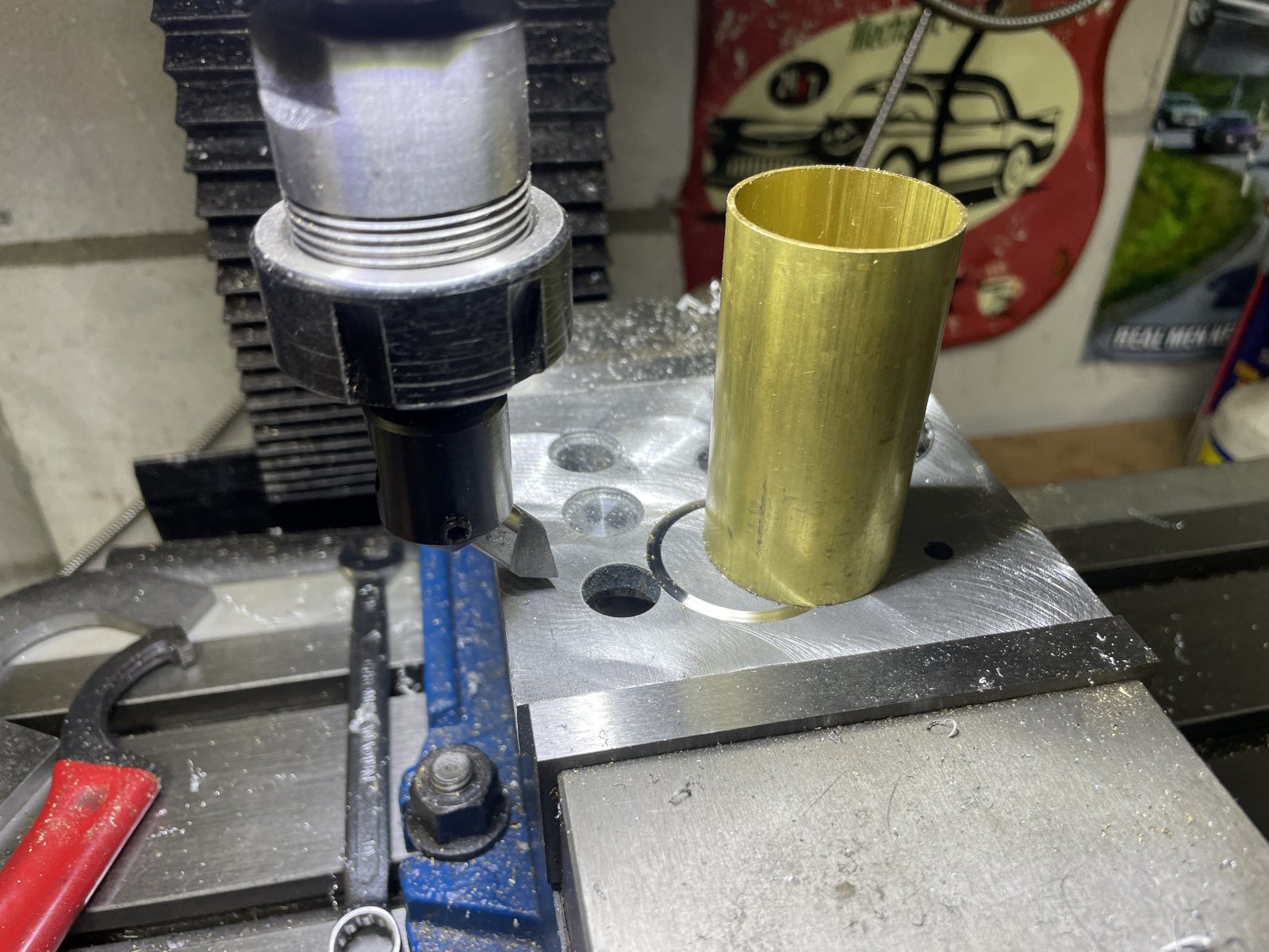

    Vandaag geljk maar even zo’n nieuw luchtschuifdingetje gemaakt. Draaibankwerk was zo gedaan. Schroefdraad past heel mooi. Toen dus de tweede poging om het sleufje in de schroefdraad te frezen.
    Ik had in ieder geval een (nog) betere manier bedacht om de boel goed in te spannen.
    Maar toen ik bezig was om de frees in te stellen realiseerde ik me dat er een verkeerde frees in zat. Vorig sleufje met een 3mm frees gedaan, maar dat moet 2mm zijn. Het pijpje is maar 5 mm, met M5x0,5 schroefdraad en inwendig ruim 3mm. Dus veel wanddikte heb je dan niet. Met het juiste, 2mm, freesje en goed opgespannen ging het prima.
    Weer een onderdeeltje klaar. Ik ben inmiddels begonnen met de voetjes voor de carburateur. Ik wilde na deze draaiklusjes weer eens wat uitgebreider met de freesmachine aan de gang. Wordt vervolgd.

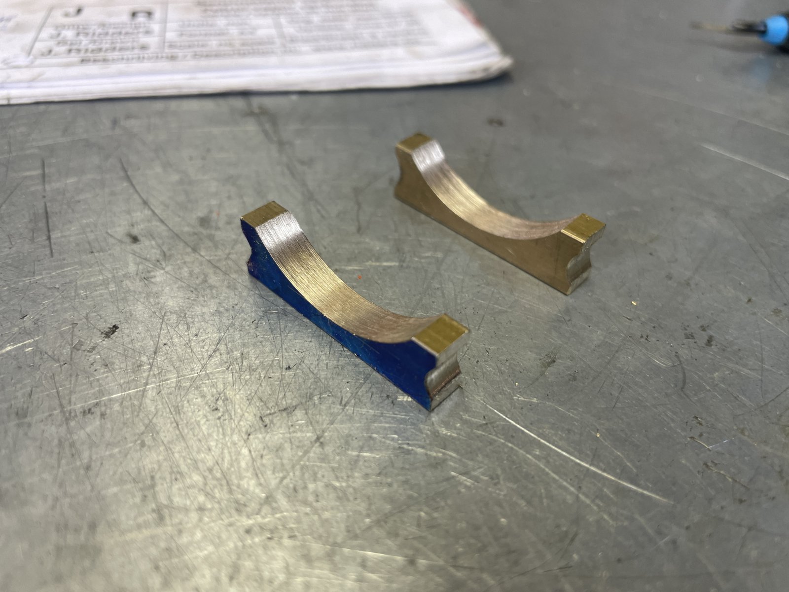

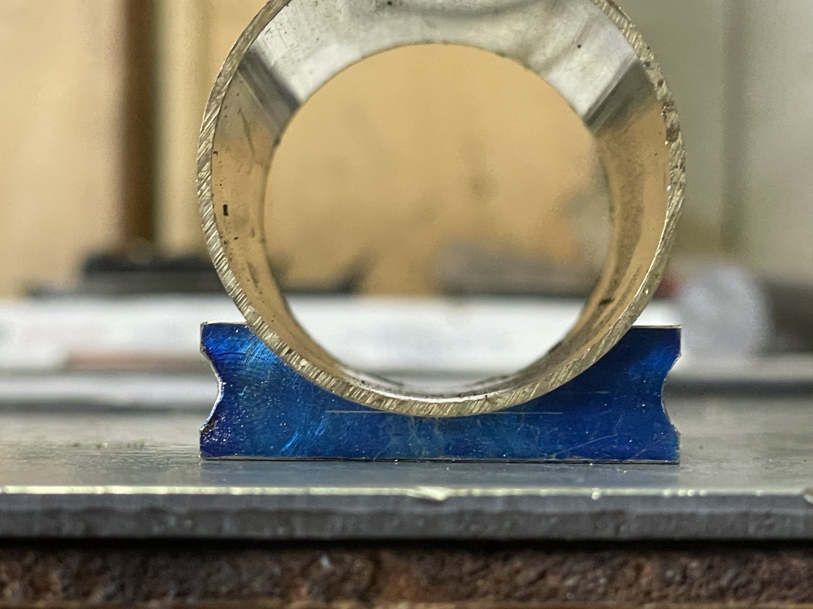

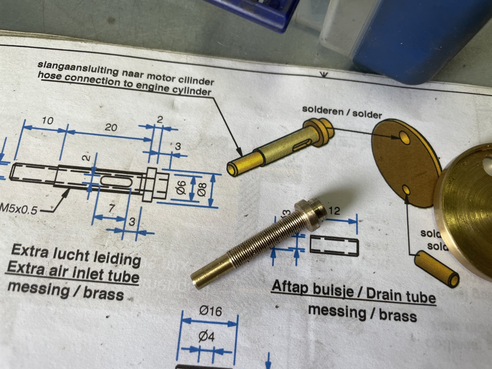

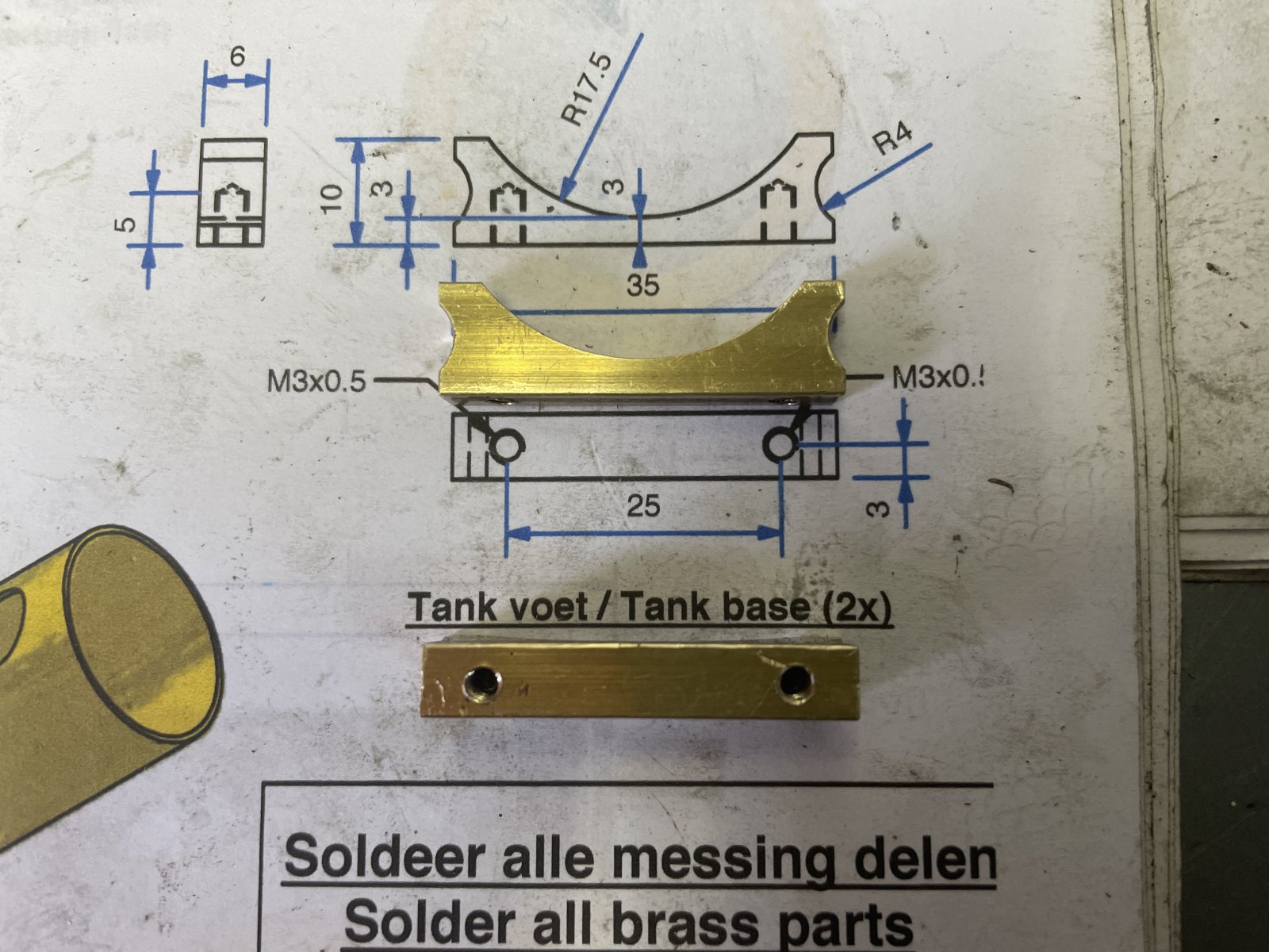

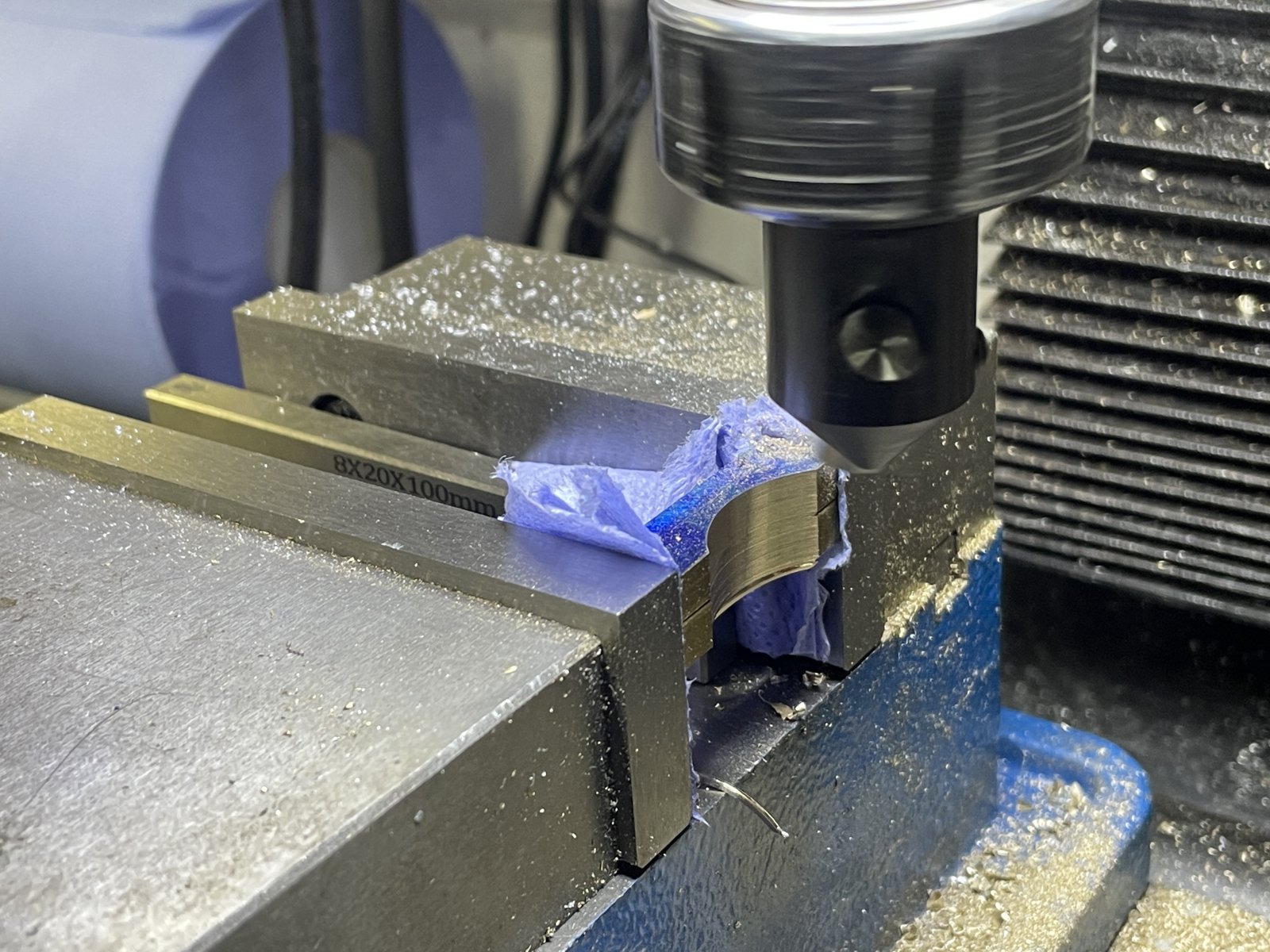

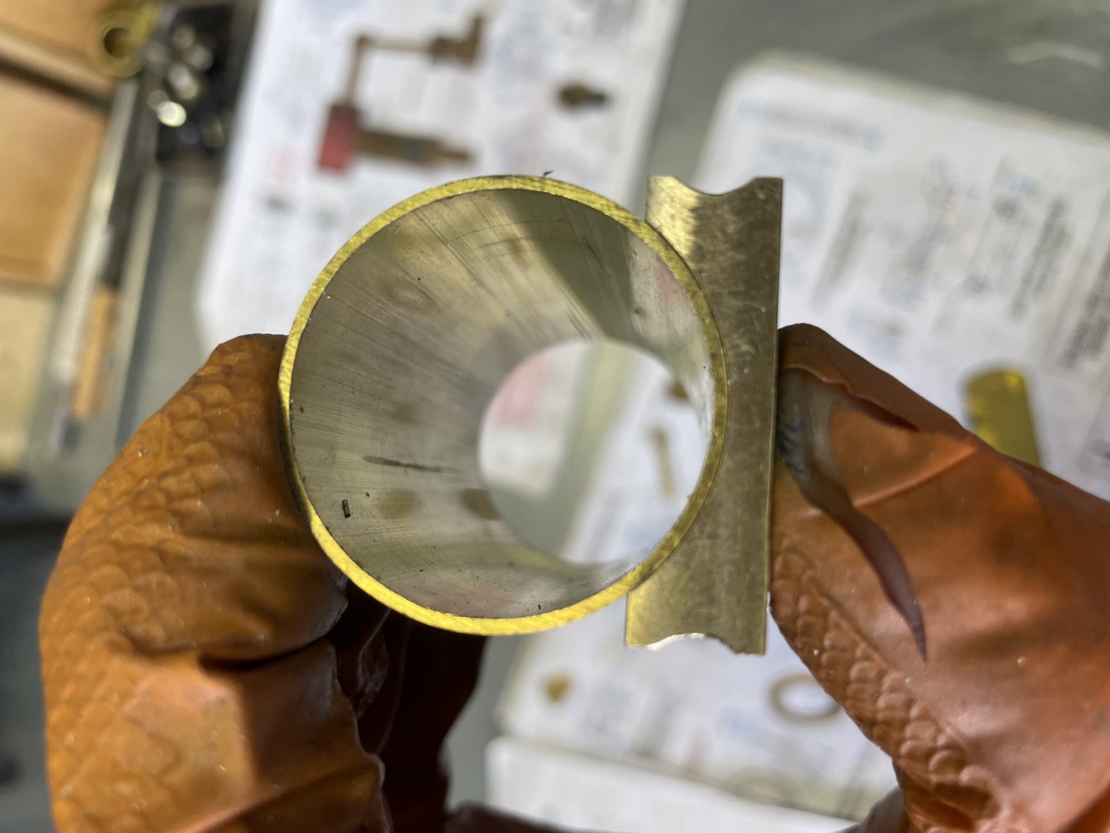

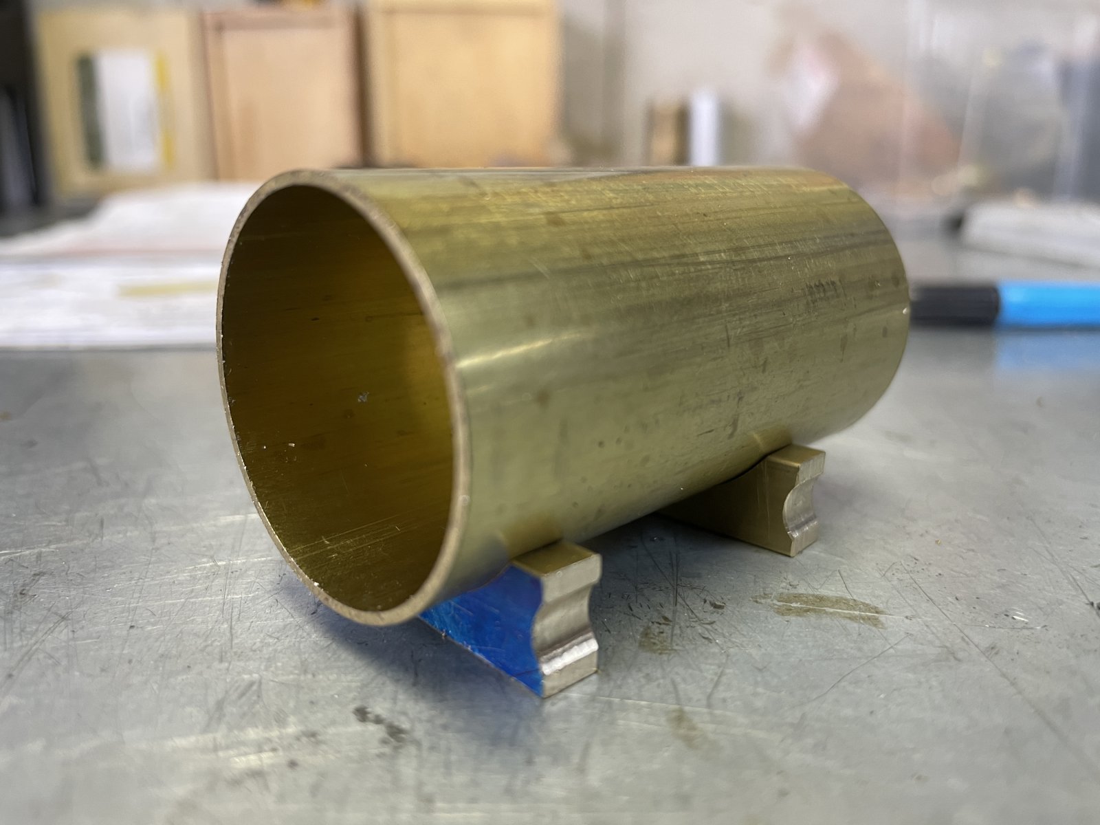

    Op de valreep toch nog een paar onderdeeltjes weten te produceren: De twee voetsteuntjes voor de carburateur.
    Eerst het slagbeiteltje op de goede diameter krijgen. Beetje pielen en proberen op een plat stukje aluminium.
    Vervolgens in een keer door beide voetjes heen, de juiste diameter eruit frezen.
    Zien er prima uit!
    Ben erg tevreden. Past perfect op de buis!
    Ook nog even 2 x 2 gaatjes geboord aan de onderkant en M3x0,5 draad erin getapt. Klaar!
    Vervolgens een paar gaten geboord in de twee pijpjes. Ik heb geen stappenboor. Maar het gaat ook goed met een centerboor. Die heb ik tot 5mm, daarna steeds een wat grotere boor tot ik voor het grote gat op 12mm zat.
    Past weer mooi.
