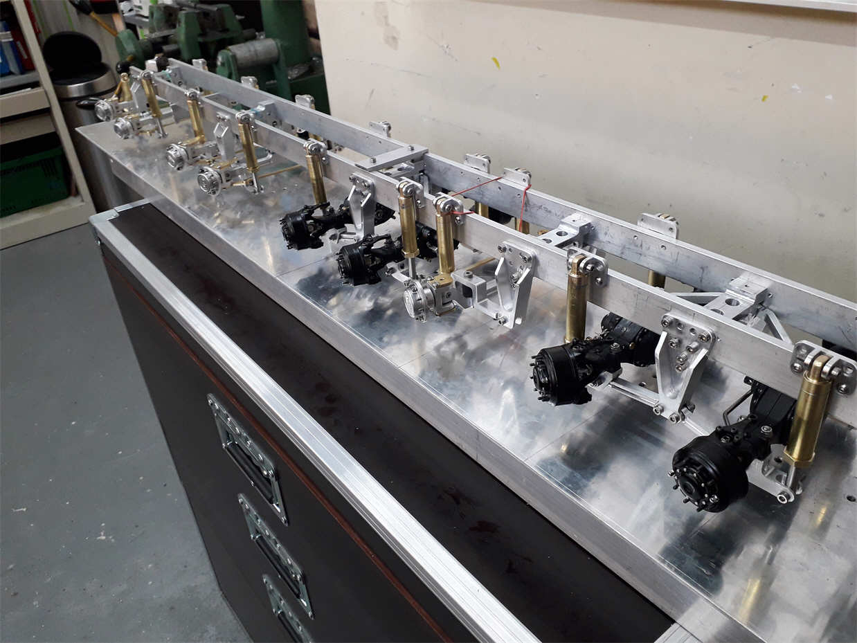

    De steunen voor de ophanging van de veercilinders aan het chassis.
    De veercilinders in aanbouw.
    De veercilinders aan het tijdelijke chassis.
    Aangezien de assen geen Liebherr assen zijn heb ik mijn eigen logo op de naaf gezet.

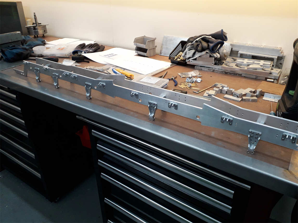

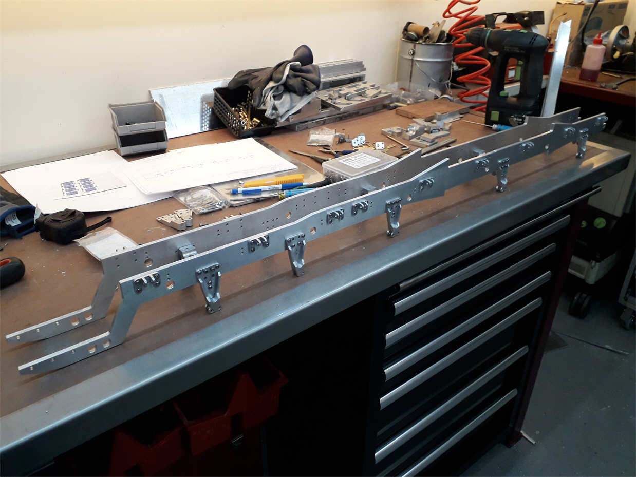

    Het ontwerp van het frame met alle bevestigingsgaten van de stabilisator armen en de veercilinders. Ik probeer zoveel mogelijk bewerkingen mee te nemen met het freeswerk.
    Het frees en boorwerk van de chassisbalken. Om een werkstuk van 1.61 meter te frezen met een freesmachine die een te klein freesbereik heeft dit uit te voeren, was nog een hele uitdaging. Nou blijkt in de software een optie te zitten voor freeswerk in meerdere stappen. Na diverse filmpjes te hebben bestudeerd de stap maar gewaagd. Dit is de tweede stap.
    Dit is de derde stap. Je ziet op het machinebed een raster van 50 x 50 boutgaten M 6 daar centreer ik het werkstuk op. De grote gaten in het chassis zijn de centreer gaten deze zijn nodig om deze stappen te maken zonder dat je de overgang van het freeswerk in je werkstuk ziet.
    Met de vierde stap ging het nog om 4 cm die bewerkt moest worden met de scheiding precies in het midden van een bevestiging steun van de veercilinder, dan denk je, die gaten zullen wel niet meer kloppen! maar nee hoor de vier boutjes draaide ik er zo in zonder overmaat van de gaten. De CNC machine moest midden in de garage staan om het werk te kunnen maken
    En dit is dan het resultaat na alle draad te hebben getapt en met montage van de traverse en de stabilisator armen.
    De stabilisator armen hebben nog nabewerking gehad om ruimte te maken voor de stuurstangen die langs het chassis komen te lopen.

    Hallo Leo,
    Weer een mooi stukje vakwerk.
    Tja, qua snelheid kan je niet tegen een CNC machine op met het maken van de chassisbalken.
    Het chassis begint al vorm te krijgen.
    Mooie werkbank.

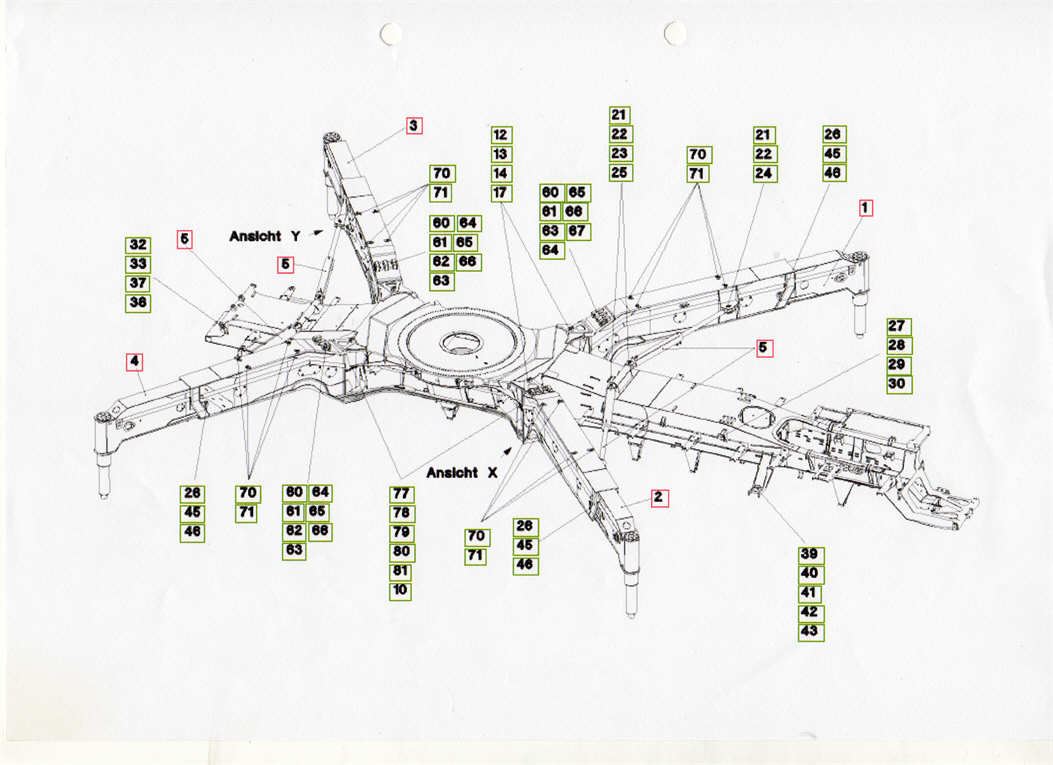

    Het orginele chassis van de 11200-9.1, hier heb ik mijn chassis van afgeleid, het voordeel van een ladder chassis zoals ik heb toegepast is dat je er veel meer onderdelen in kwijt kan.

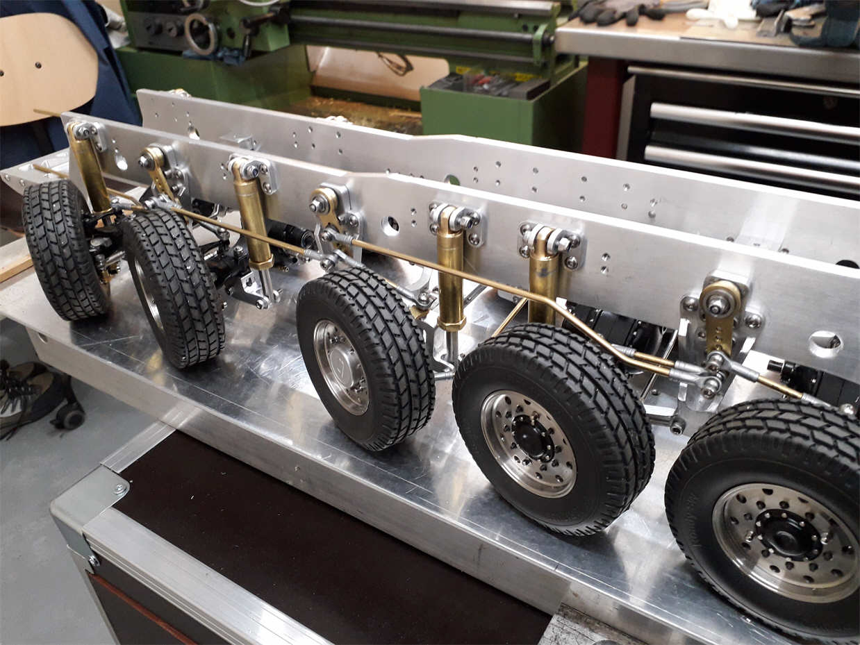

    Hierbij het chassis met alle assen gemonteerd en voor het beeld de cabine erbij geplakt.
    Hier een aanzicht op de onderzijde, hier zie je ook dat de fuseearmen van de aangedreven assen 1-2 en 4-5 aangepast zijn .
    Als je de standaard fuseearmen zou gebruiken die bij de as is geleverd maken ze niet de goede hoek zo als ik al eerder heb aangehaald.
    Inmiddels de stuurstangen gemonteerd heb daar de nodige kogelgewrichten voor gebruikt, in totaal zijn er 50 nodig om alle wielen aan te sturen. Het is wel een voertuig met af toe grote getallen om alle wielen er op te zetten moet je 180 wielmoeren aandraaien.
    Ophanging as 3. Het lijkt een groot model maar het blijft passen en meten om alles erop te krijgen en de wielen in elke hoek vrij te laten draaien.
    Hierbij een bovenaanzicht van het onderstel met zoals je ziet zijn alle assen gestuurd en met de juiste hoek .
    De aluminium platen op het chassis is het eerste ontwerp van het ophangpunt voor de stempelarmen.

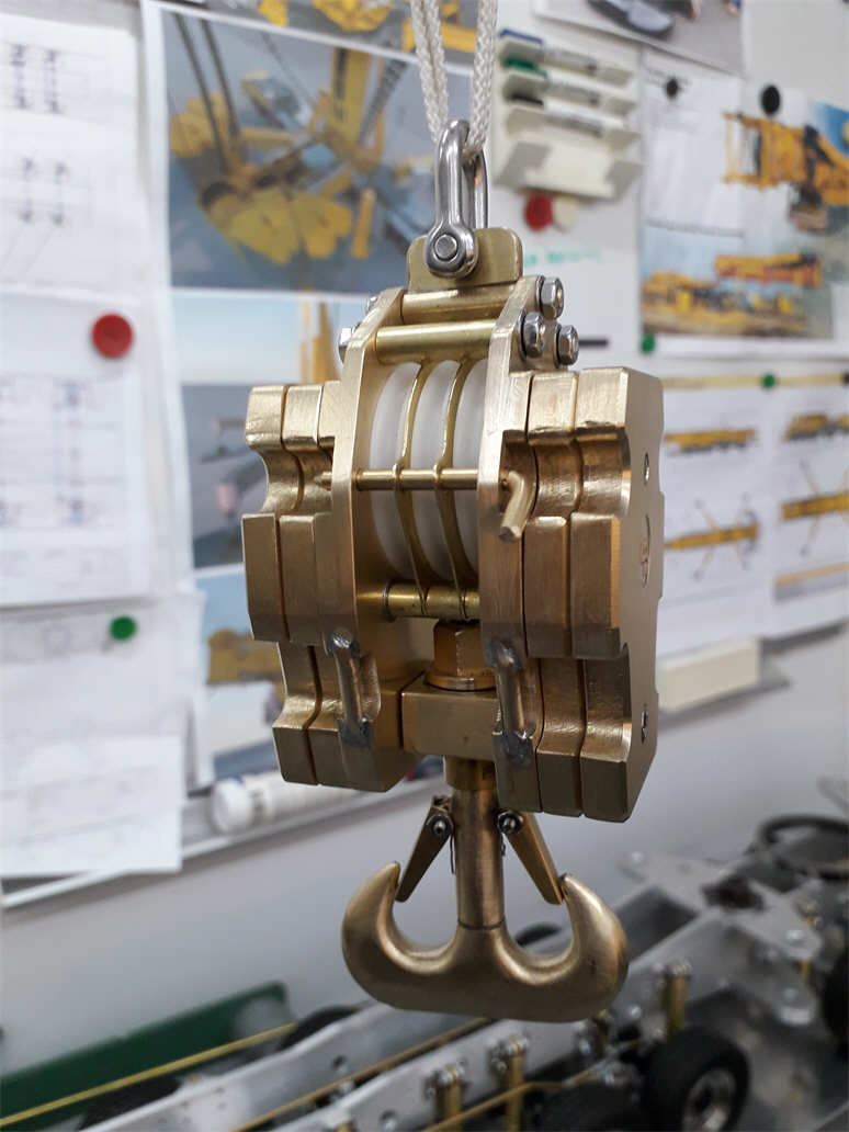

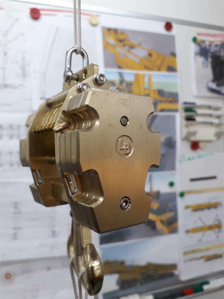

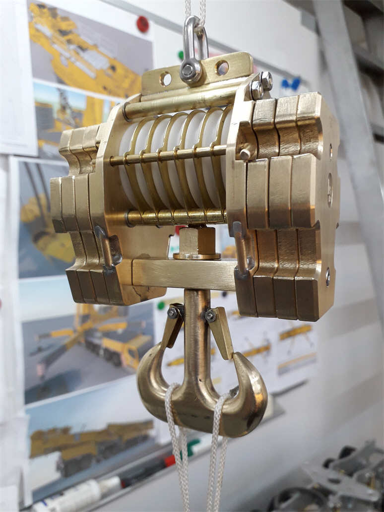

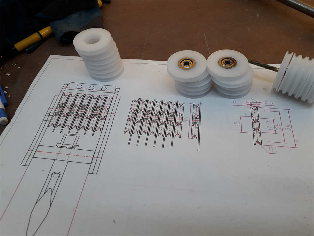

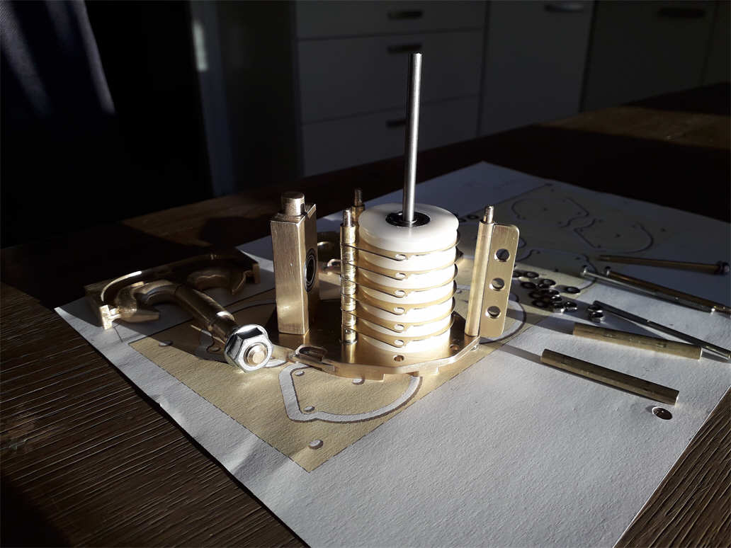

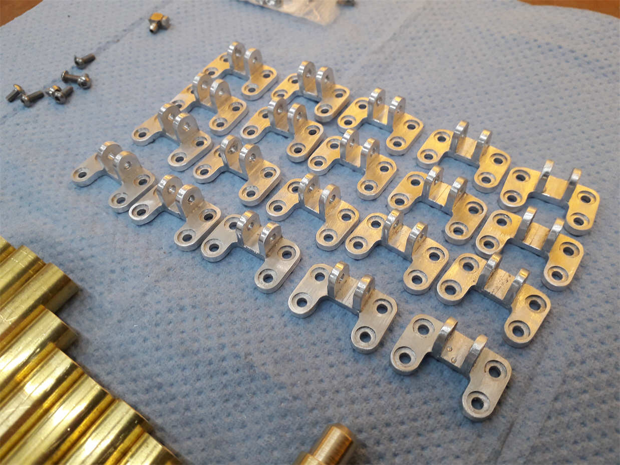

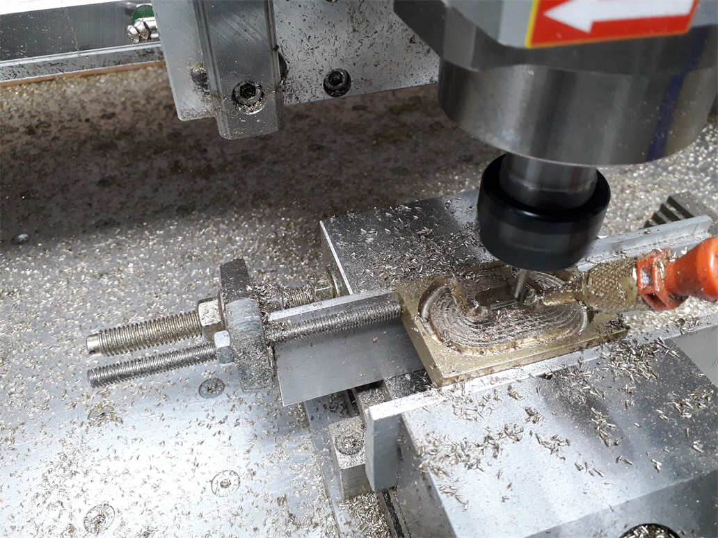

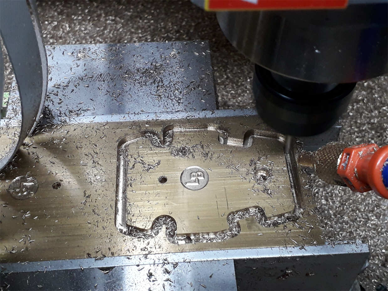

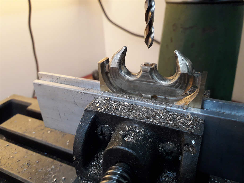

    Contra gewicht voor de hijsblokken van 6mm messing met mijn eigen logo.
    20201113_114025.jpg De kleine hijshaak was nog een moeilijk onderdeel om te tekenen voordat alle rondingen verhoudingsgewijs klopte.
    Dit is de tweede versie die is van twee kanten gefreesd en nu blijft het werkstuk met tabs in het materiaal zitten en kan ik de haak nog verder bewerken.
    De eerste keer had ik de hijshaak er in een keer uit gefreesd met de conclusie dat ik het niet meer in kon spannen om het te bewerken.
    Zoals je hier ziet zit de haak nog in het basis materiaal, nu is de haak nog goed te bewerken.
    20201112_100137.jpg De contragewichten en de zijplaten van de hijsblokken, met hierbij nog de twee haken die overbodig zijn geworden.
    Alle onderdelen bijna gereed voor montage.
    Montage van de schijven en de tussenplaten.
    Het 112 tons hijsblok gereed. het hijsblok bestaat uit 36 onderdelen en weegt 876 gram.
    Het 250 tons hijsblok gereed. Het hijsblok bestaat uit 62 onderdelen en weegt 1340 gram.
    Messing is wel prijzig maar het is wel prachtig materiaal om mee te werken en te bewerken, en het resultaat mag er zijn.
    Dit is de laatste voor vandaag.
