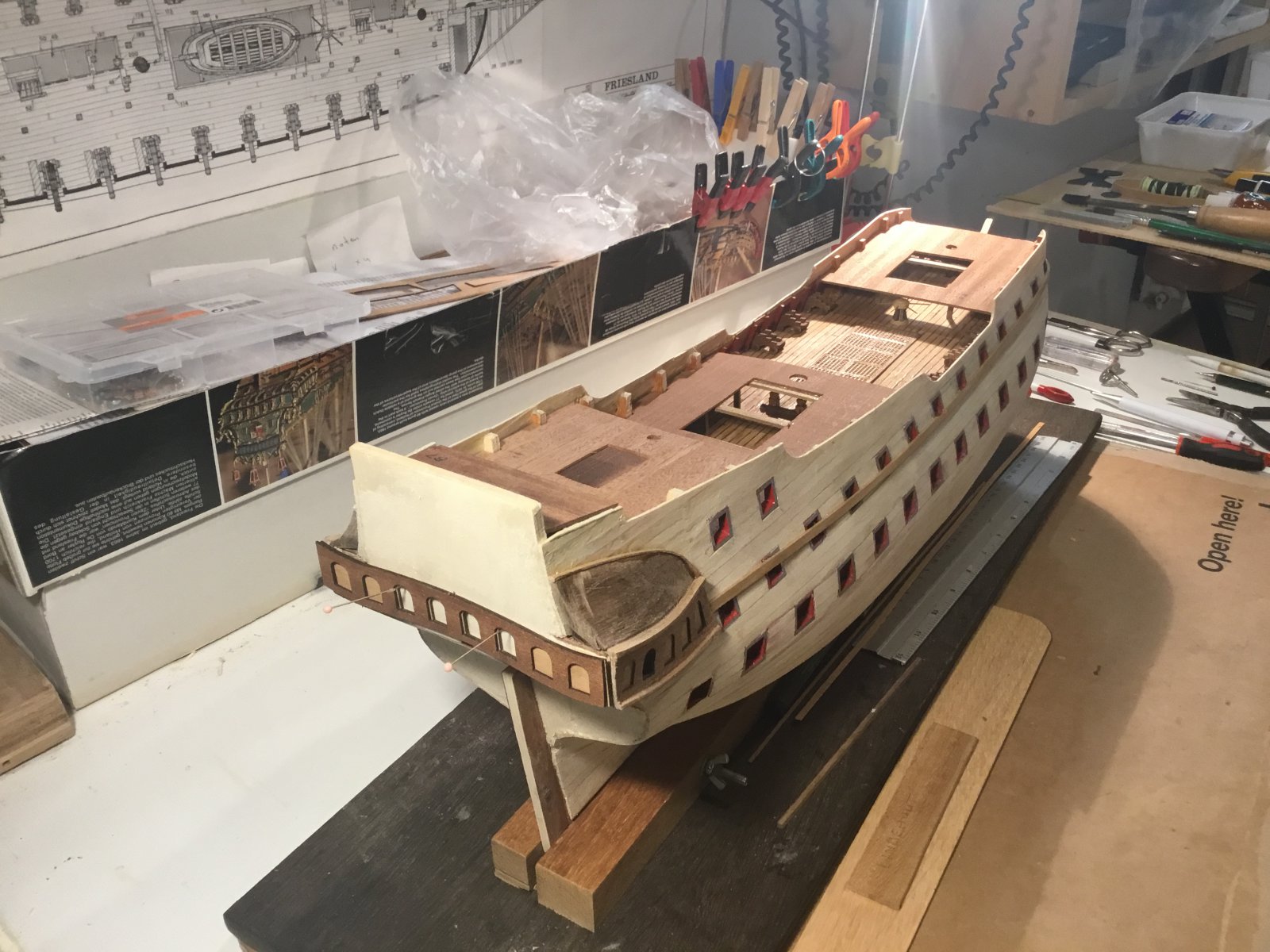

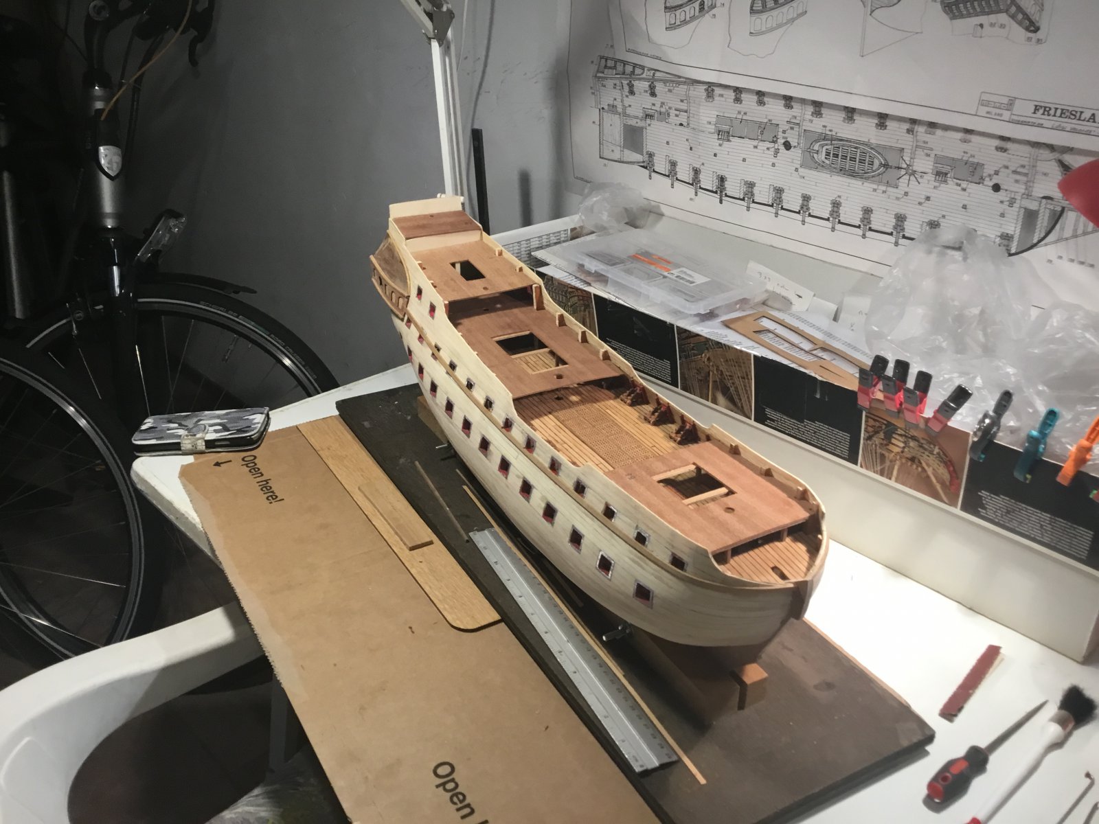

Sjors, de dekken van dit soort schepen werden 'in het echt' nooit behandeld met verf, beits enz. en hadden daarom eigenlijk altijd een lichte kleur. De dekken meestal van hardhout werden geschuurd met zeewater en een soort bakstenen, maar dus nooit geschilderd. Als je het dek toch wilt behandelen tegen invloeden van buiten af kun je beter een transparante blanke matte lak gebruiken of één dun laagje Danish Oil, zodat het dek niet te donker word.
Ik weet wel dat iedere modelbouwer van dit soort schepen zich vaak laat meeslepen door een persoonlijke smaak (doe ik zelf ook), dus dit is zeker geen kritiek, maar gewoon iets om even over na te denken... Zelf behandel ik de dekken op mijn modellen nooit met kleur, hetgeen vaak een mooi contrast geeft met de donkere tinten van de huid enz.

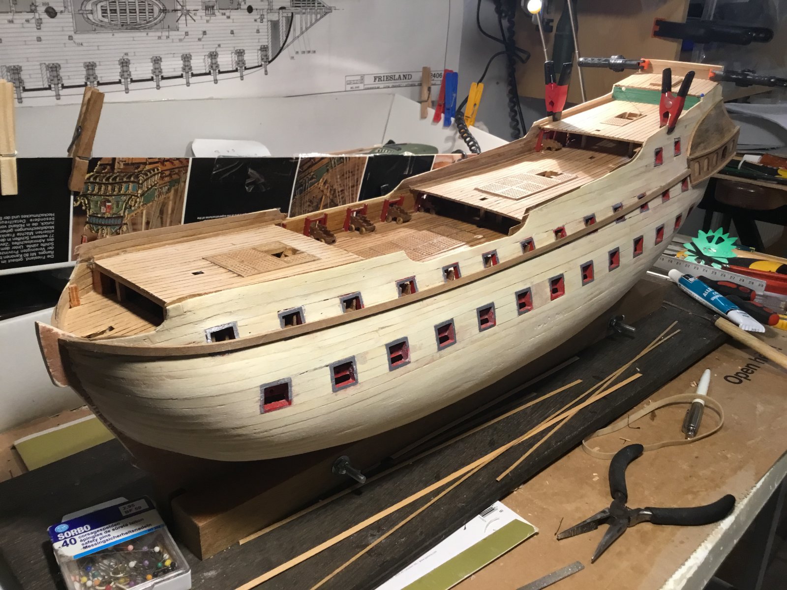

Het klopt helemaal ! Ik had ook de bedoeling om het dek lichter te houden dan de huid. Alleen heb ik voor een lichte beits gekozen omdat ik bang ben voor kleur verschil in het dek wat er al op ligt en al veel bouwstof gezien heeft en dadelijk de nieuwe dekken. Doordat ik een andere bouwwijze heb dan de tekening was het achteraf gezien beter geweest om de beplanking in dit stadium te doen. Dan had ik die verschillen niet.
Ach Sjors, aldoende leert men, geeft niets hoort bij ons leerproces elke keer (project) weer;);)
Sommige dingen zijn achteraf niet te herstellen (b.v kluisgaten) maar in deze denk ik dat ik het dek opnieuw met blanke fineerlatjes ga bekleden. Wel moet ik eerst gaan kijken of er dan geen problemen komen met het plaatsen van de kanonnen. Maar dan heb ik geen kleur verschil meer en klopt het ook meer met het geen ik voor ogen heb.

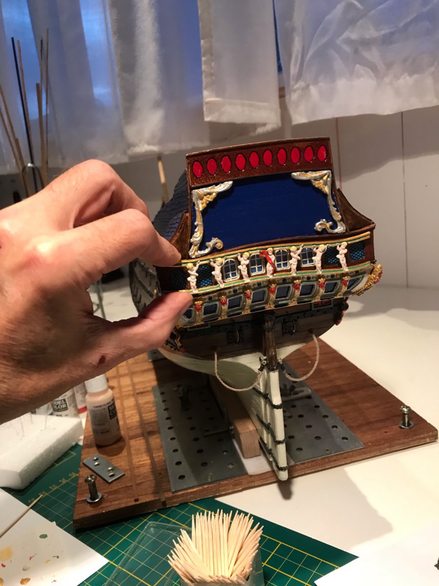

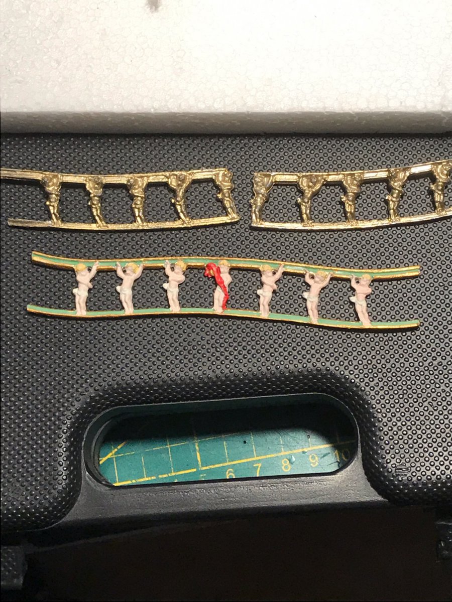

Momenteel heb ik weinig tijd om te kunnen bouwen. Ik ben tussen de bedrijven door wel begonnen met het schilderwerk voor op de spiegel. Echt priegel werk en zal hier en daar nog wat moeten bij werken.
Zo, mooi gedaan. Als mijn directeur ziet dat er engeltjes op staan, krijg ik er gelijk een kado. Dat kan dan gelijk in de engelen kast.:koud: win-win heet zoiets.:)
