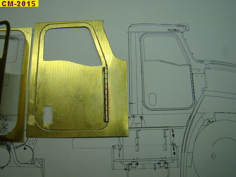

    Hey allemaal,
    Weer wat verder....
    ..zij-paneelen en deurtjes maken...
    ...deurtjes en raampjes uitgezaagd met de figuurzaag...
    ...de scharnieren plaatsen...
    ...net als bij de echte truck, heb ik een piano scharnier geplaatst...
    ...en de zijkanten op het frame gesoldeerd...
    ...daarna verder met de voorruit ,de onderzijde is geplaatst, en de bovenzijde op zijn plaats vastgesoldeerd,om daarna af te tekenen en daarna met de proxxon het overtollige materiaal verwijderd....
    ..er zijn 2 variaties van plaatsing van de voorruit,uit één geheel, en met een middenstijl.Ik kies voor de old school middenstijl...

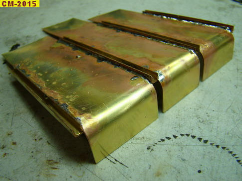

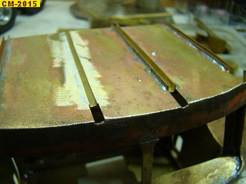

    ...daarna is het dak aan de beurt,in het dak lopen een aantal groeven,die ik ga nabootsen met een klein u-profiel,en de achterzijde van de rechte delen alvast gebogen in de juiste radius...
    ..daarna alles aan elkaar gesoldeerd...

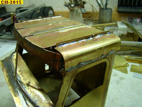

    ...en het geheel op de kabine vast gesoldeerd...
    ...een blik op de achterkant...
    ...nu alles vast zit ,de voorkant en de bovenkant van de u-profielen afgewerkt,de u-profielen zijn aan de binnenzijde nog extra vastgesoldeerd,zodat ze niet los raken bij het slijpwerk aan de bovenzijde...

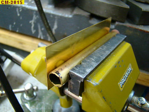

    ..het buigen van de zijkanten in een bankschroefje, met behulp van een buis op de juiste diameter...
    ...en na het buigen...
    ..het is nog niet mooi haaks...
    ...dus handmatig nog iets verder buigen...

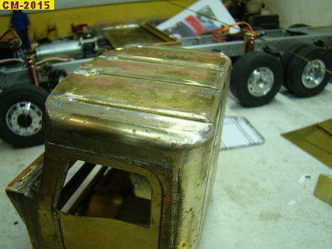

    ...daarna de platen op hun plaats vastsolderen...
    ...en afwerken aan de voorzijde...
    ...aan de achterzijde wordt een massief stukje messing vastgesoldeerd...
    ...wat eerst met de schuurband machine in vorm gebracht wordt tot de maat bijna goed is, daarna met de multitool en slijpschijfjes verder gemodelleerd tot het gewenste resultaat....
