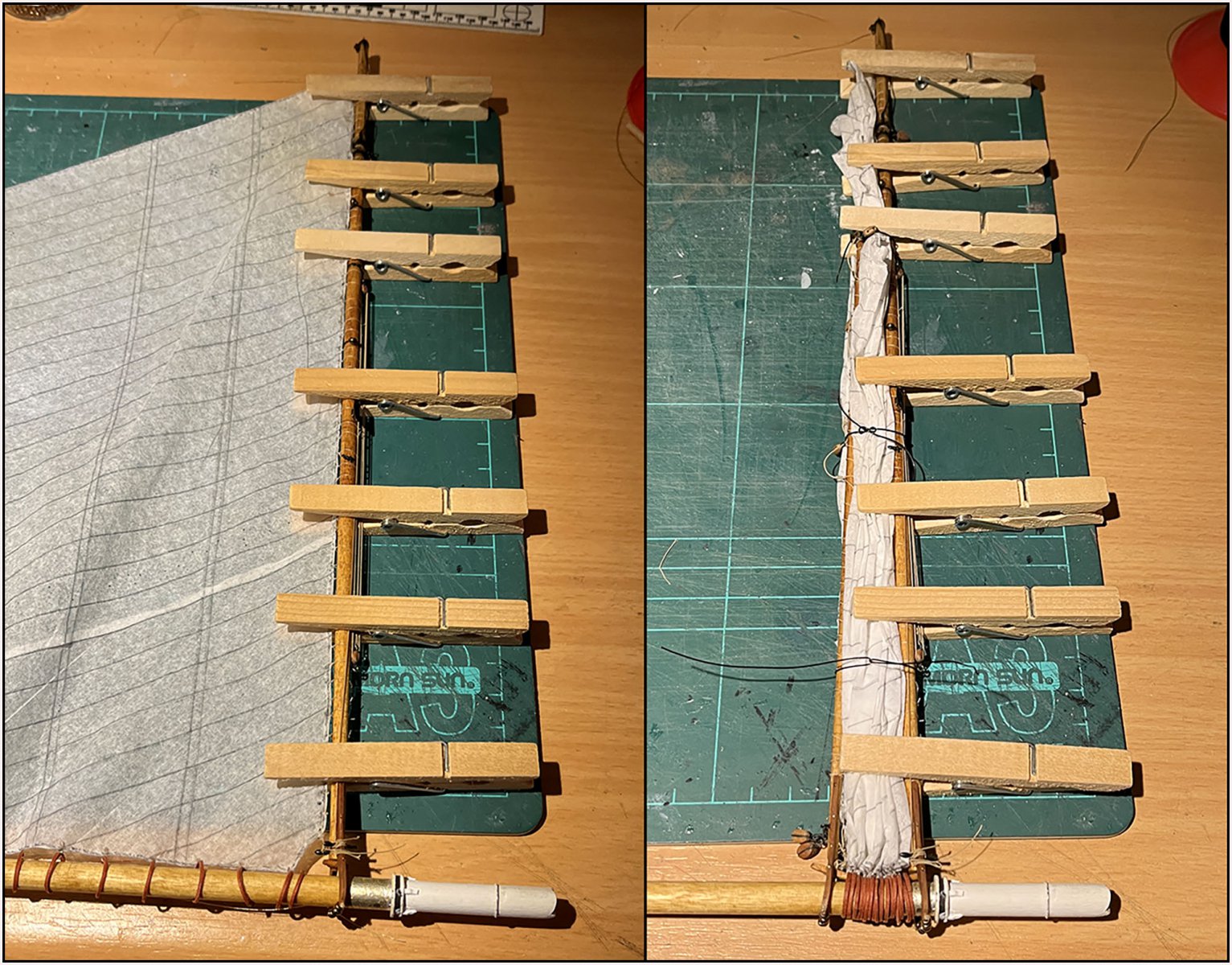

Het hoofd zeil geborgen op de giek met de gaffel daar bovenop.
Als eerste met een paar wasknijpers een mal gemaakt waar de giek in kon liggen. Hoepel voor hoepel gevouwen en tussen de armen van de knijpers het zeil opbergen:
Het geheel met een paar tijdelijke stroppen omsloten.
Bij het definitief vast zetten moest ik de stroppen zowel aan de bovenzijde als de onderzijde tussen het hout en het zeil doorvoeren:

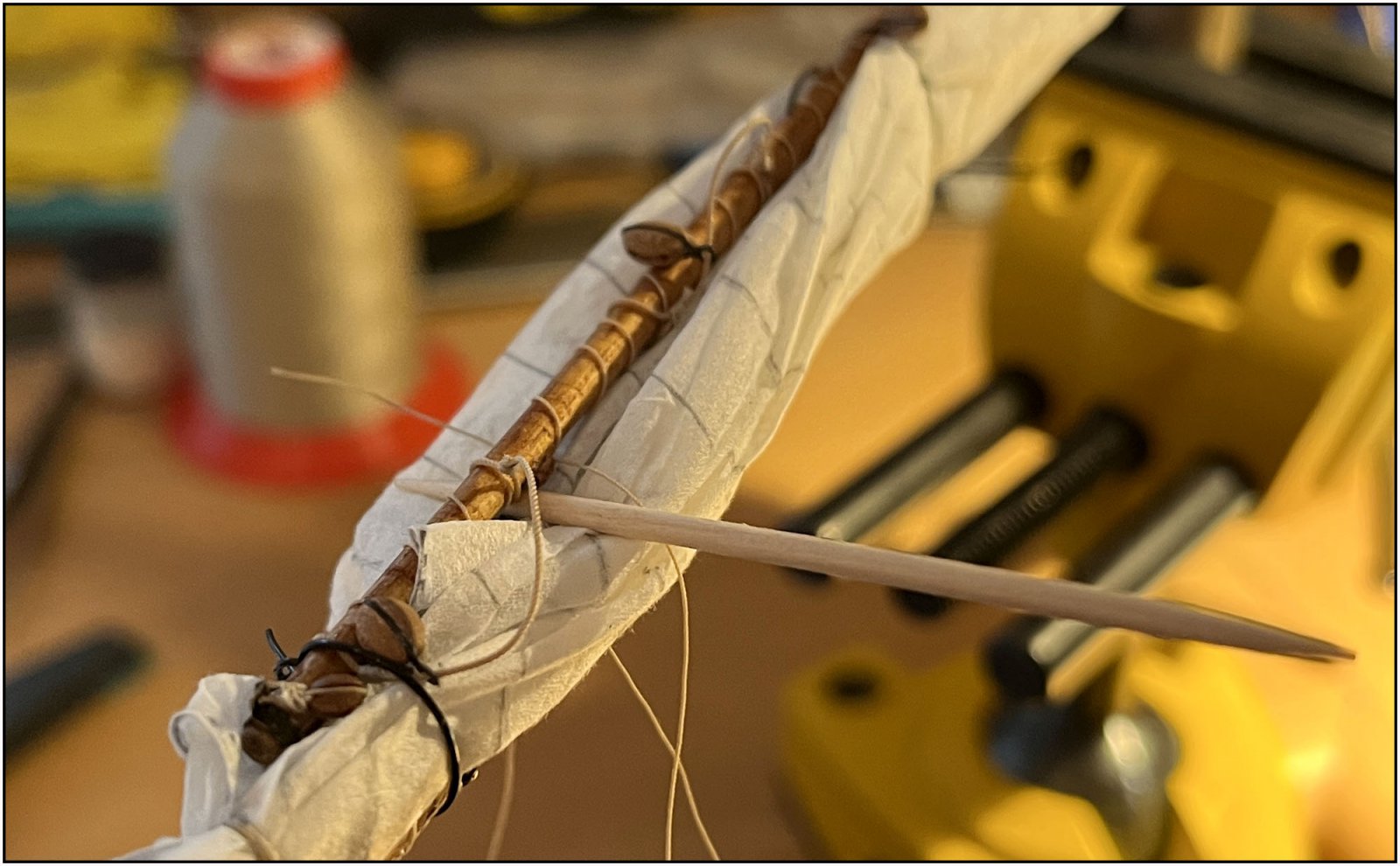

Met een tandenstoker wat ruimte gemaakt. Ik moest ook rekening houden met de schoot onder de giek.

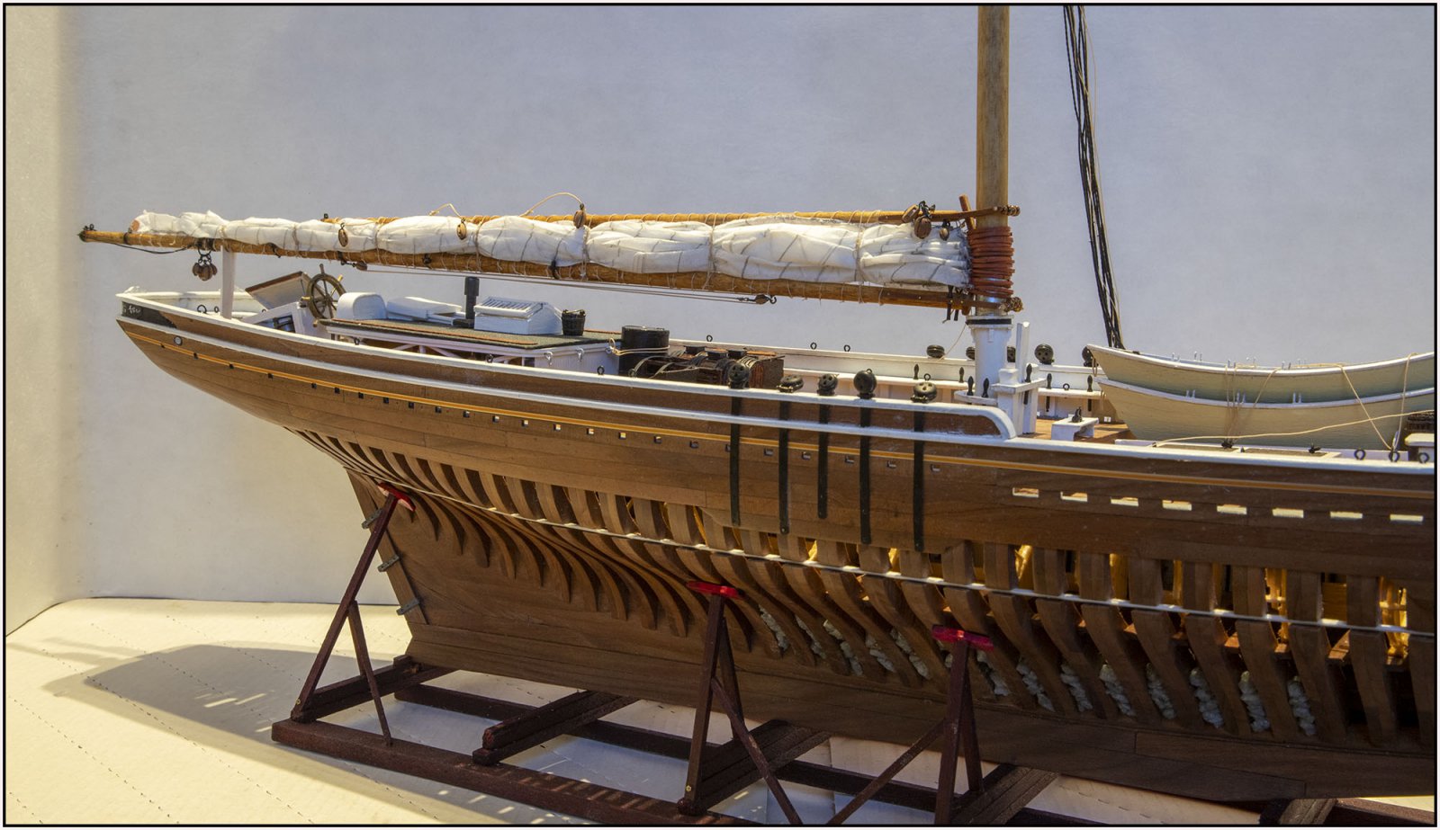

Dan is dit het resultaat:

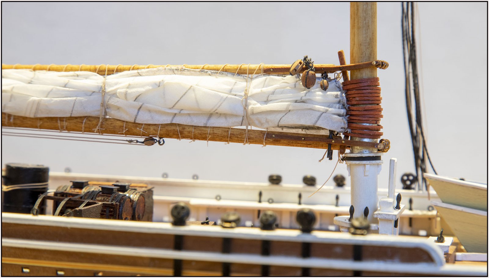

Wat details:
De zeil is best wel op een slimme manier met de stroppen vastgezet:
-met de oogsplits naar voren wordt de strop eerst over de gaffel naar achter gegooid;
-tussen het zeil en de giek naar voren gehaald;
-voor het zeil langs, tussen het zeil en de gaffel naar achter gestoken;
-achter het zeil langs, onder de giek naar voren gehaald;
-door de oogsplits gehaald en aangehaald.
De strop rijgt dan afzonderlijk het zeil bij elkaar en tevens trek het alles strak om de gaffel en de giek.

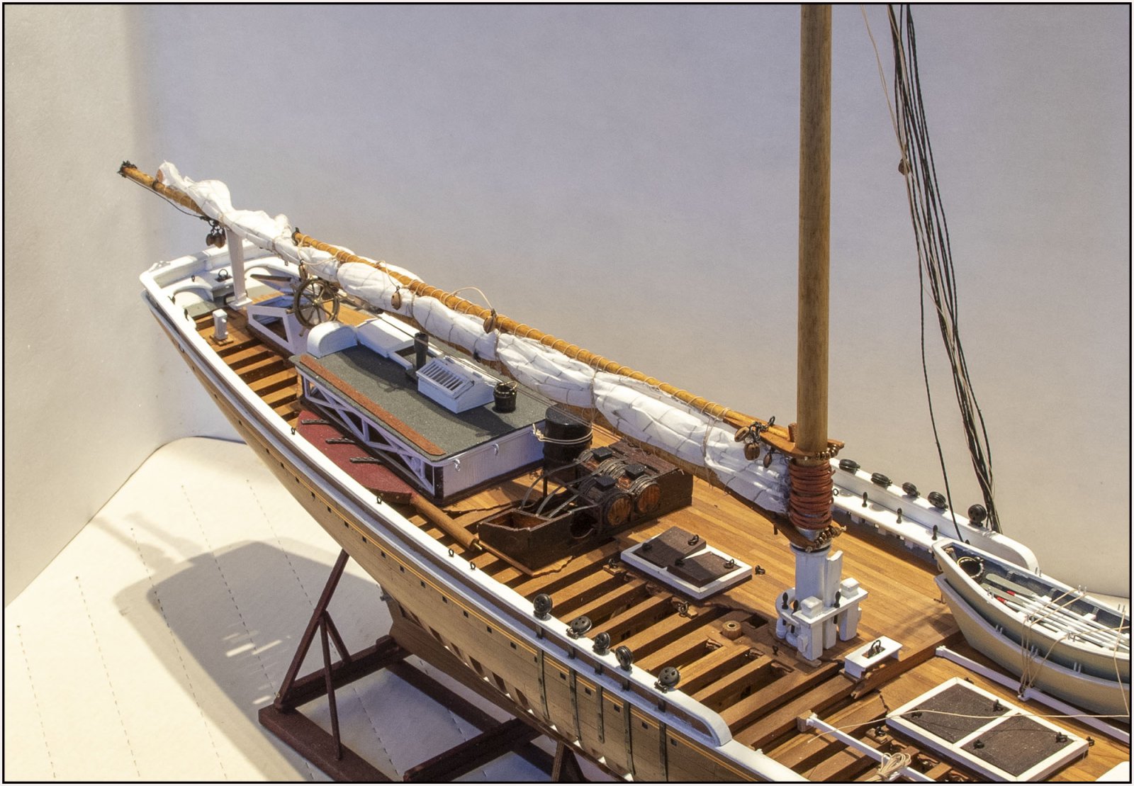

Schuin van boven:

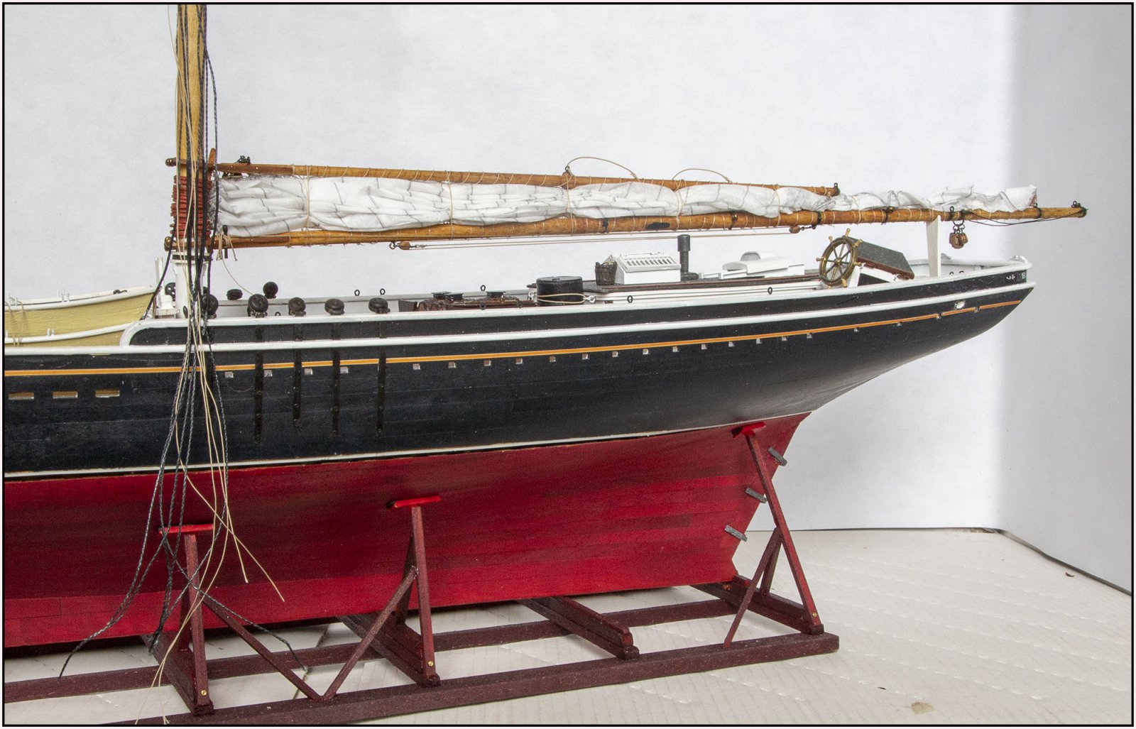

Vanaf de bakboord zijde met een natuurlijke licht inval:
Ik ben er in ieder geval heel content mee. De plooien vallen natuurlijk en het geheel geeft een mooi beeld.
