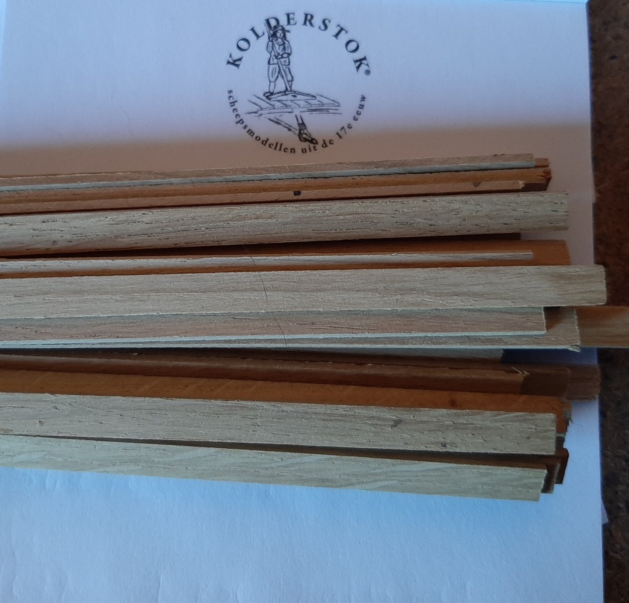

Ik heb ondertussen wat Ramin en Beuk besteld. Hans van Kolderstok had een mooie plank Beuk liggen waar hij wat stroken vanaf zaagt. Krijg ook nog wat Abachi, maar dat lijkt mij te zacht. Dus: nog wat testjes te gaan.
Gr. Peter
Ik heb het Beuken ontvangen van Hans (Kolderstok). Alleen de Ramin is vertraagd.
Vond ook een blok grenen met een mooie nerf in mijn eigen voorraad. Heb er ook stroken van gezaagd.

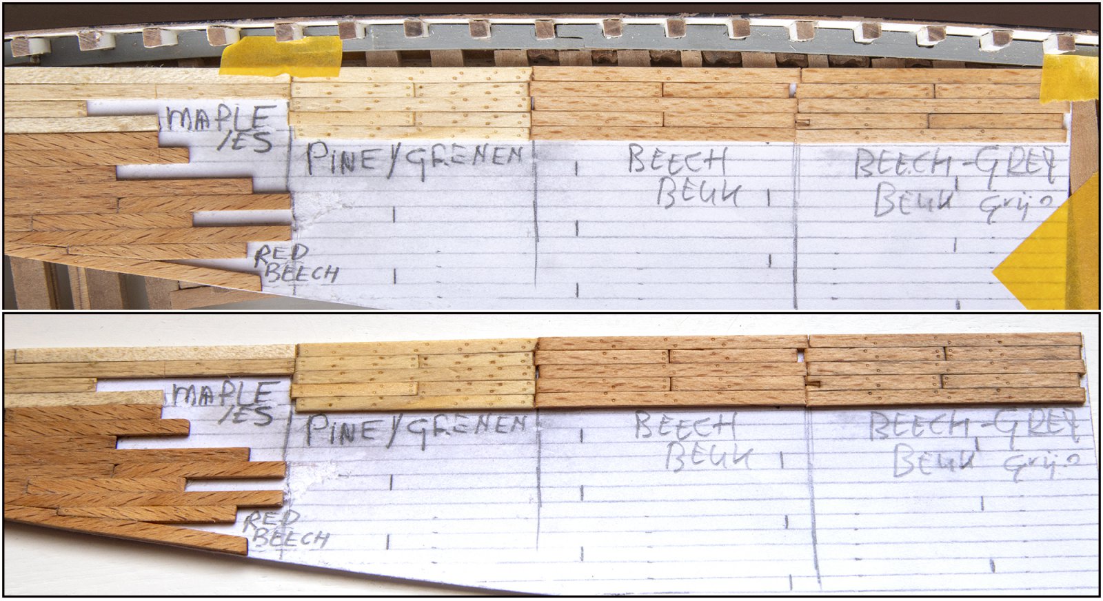

Hier de verschillende houtsoorten naast elkaar. De tekst spreekt voor zich:
Beide opnamen met verschillende lichtinval.
Na een opmerking van Hans dat het hout op het dek na verloop van tijd grijs wordt, heb ik op het rechter blok Beuken wat lijnolie ingekleurd met grijze inkt. Het geeft een beetje grijze gloed en de naden kleuren wat meer.
Naast dat het grenen ook erg zacht is, vind ik het ook te licht.
Ik ben erg gecharmeerd van het gegrijsde beuk, maar sta open voor jullie mening. Ik test nog even door met het gegrijsde, een keer polijsten en nog een extra laagje grijze olie.
Maar ook even afwachten hoe het er over 1 of 2 dagen uit ziet als de olie goed is ingetrokken.
Nu je er om vraagt :) ik denk dat de es of de grenen, eventueel met een lichte grijze wash het meest realistisch zal overkomen.
Hoewel ik een fervent aanhanger ben van beuk, vind ik persoonlijk de korte donkere streepjes die er zo typisch voor zijn niet passen in een dek.
Dank voor de input, Herman. Het is alleen dat de esdoorn en grenen te zacht en vezelig zijn bij plankjes van 2,5 mm breed. Dat worden de aansluitingen en dus uitstraling te grof. Ook al heb ik een heel scherp zagend zaagblad. Bredere plankjes vind ik niet staan bij deze 1:72 schaal.

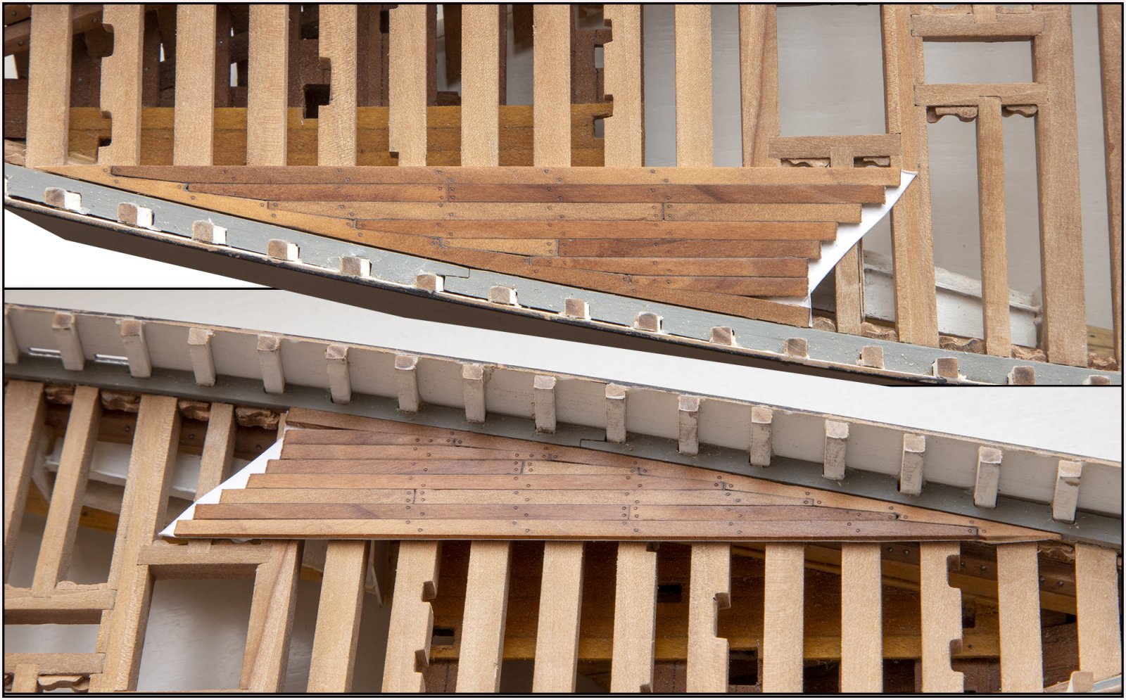

Bedenk mij net dat ik nog peren plankjes van de romp over heb. Misschien niet voldoende voor het hele-halve dek, maar ik heb ook de afval plankjes van de peren spanten nog. Dat is 2.6 mm dik. Daar kan ik op de randen allemaal plankjes op de juiste dikte van zagen en dan verzagen naar 2.5. Ze zijn dan niet op de benodigde 12 cm-12 spanten lengte, maar ik heb her en der toch ook kortere stukjes nodig.
Ik ga dat eens uitwerken. En een testje daarop met de gegrijsde olie.
Dit zit er nu aan stuurboord op:

Restantjes YQ-Peer met gegrijsde lijnolie:
Met licht van 2 kanten.
Ik zeg niets meer ....... hoogstens Eureka ......... luxe dek voor een Fishing Schooner. :)
Het inlaten van de planken in de lengte strip krijgt bij het echter beplanken meer aandacht.

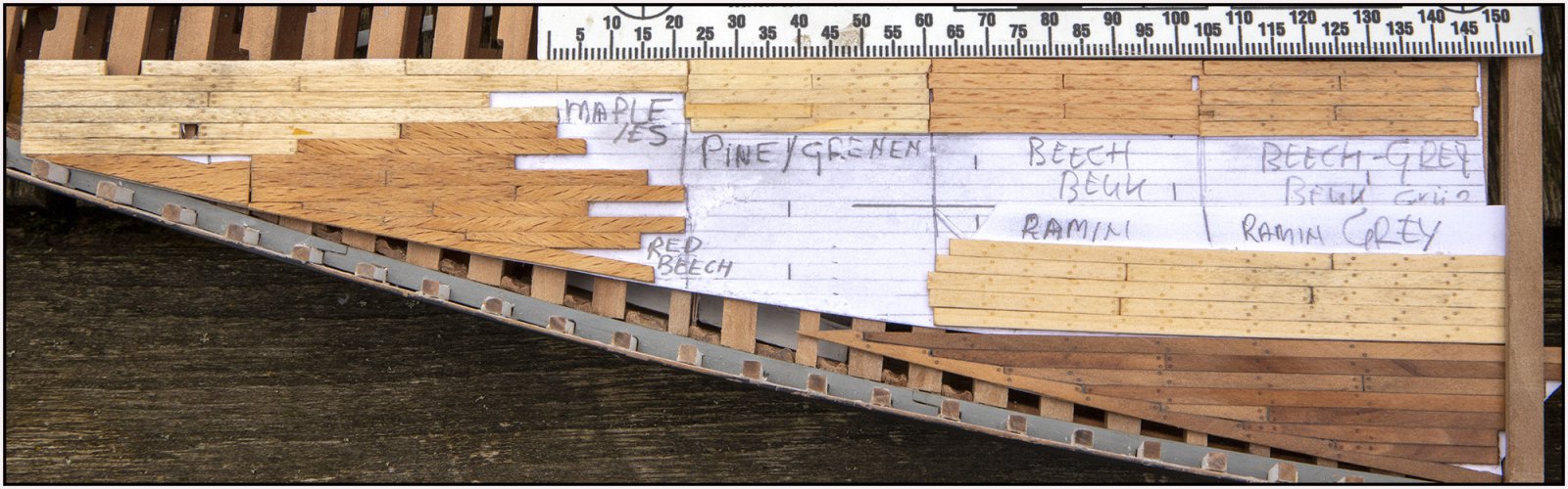

Op verzoek - advies van mijn SoS bouwmaatje Dean had ik ook nog Ramin besteld. Dat kwam gisteren binnen. Daar ook 2 test stukjes van gemaakt. Met gewone en gegrijsde lijnolie.
Hier alles geteste soorten in beeld:
Ramin is op zich een wat hardere houtsoort die strak te zagen is. Ook strakkere imitatie treenails met de gewone lijnolie. Met de gegrijsde worden ze te dominant aanwezig. Maar voor een heel dek wat mij betreft toch te licht.
Na het maken van de foto liet ik het geheel aan mijn Admiraal zien. Dat het ging om de keuze van het hout voor het dek. Ze zei vrijwel direct: die rechts onder is wel heel mooi, in combinatie met die dekbalken.......................... Dat is de YQ-Peer.
Bij deze dus EINDE DISCUSSIE. :):yes:
