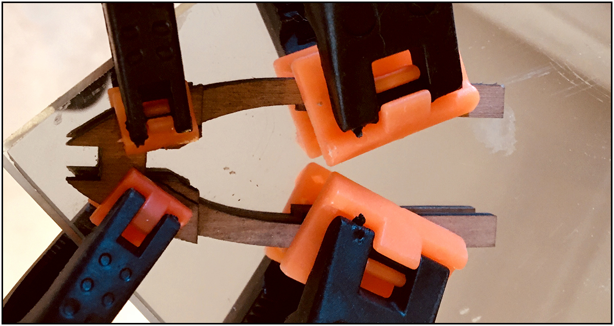

Omdat op de beide delen #20 met de laser een hulplijn
aan de buitenzijde is aangebracht, is de verwarring ontstaan.
Met ook een foto van
@Heinrich van de houtsheet met onderdelen voor de stuurboord zijde:

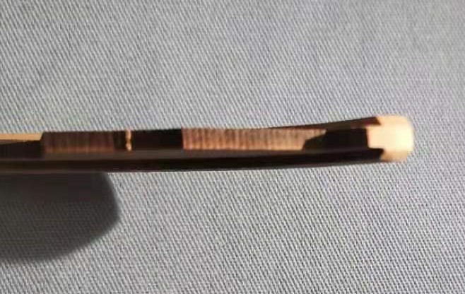

Bij mij staken de beide delen #20 boven het middenstuk van de keel uit, waarbij ik de afschuining aan de buitenzijde al had gemaakt. Daar heb ik geen foto van, maar schematisch /|_|\.

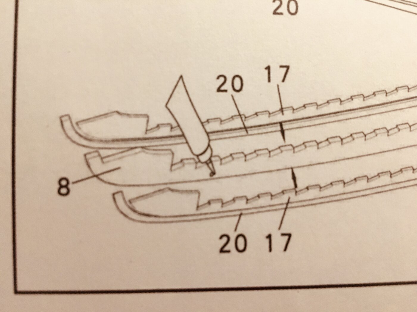

Dat riep bij mij vragen op en ben ik in de handleiding gedoken en kwam ik deze tekeningen tegen:

En wat in de handleiding wel (klein) getoond werd, maar niet goed beschreven:
Daar zie je ze heel klein weergegeven, maar de binnenzijde gericht.
Heinrich heeft rechtstreeks contact met YQ en dit wordt in de handleiding z.s.m. verduidelijkt.

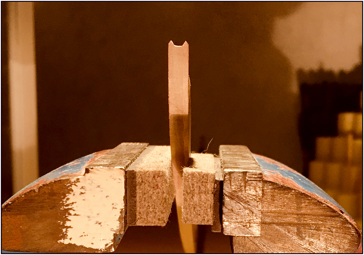

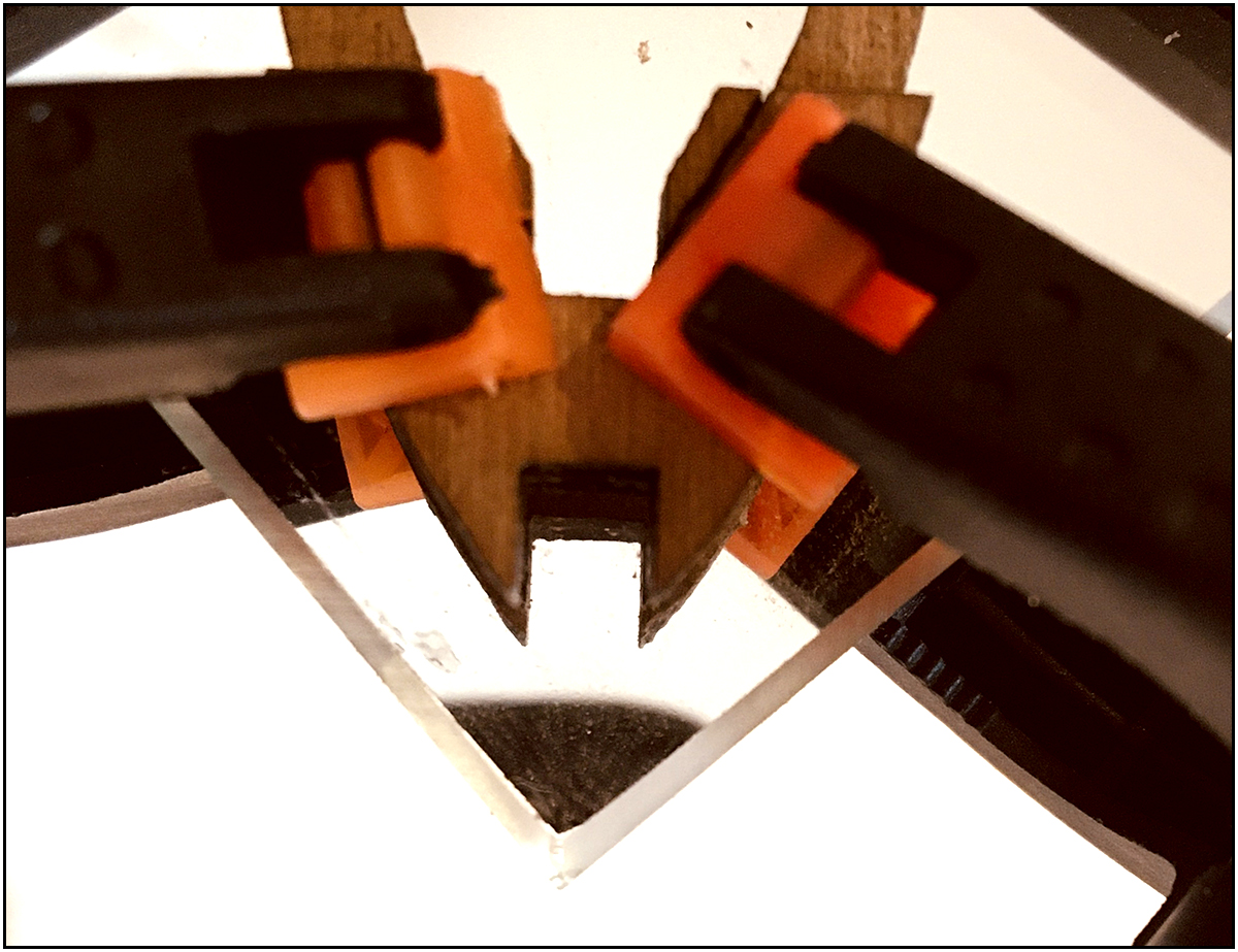

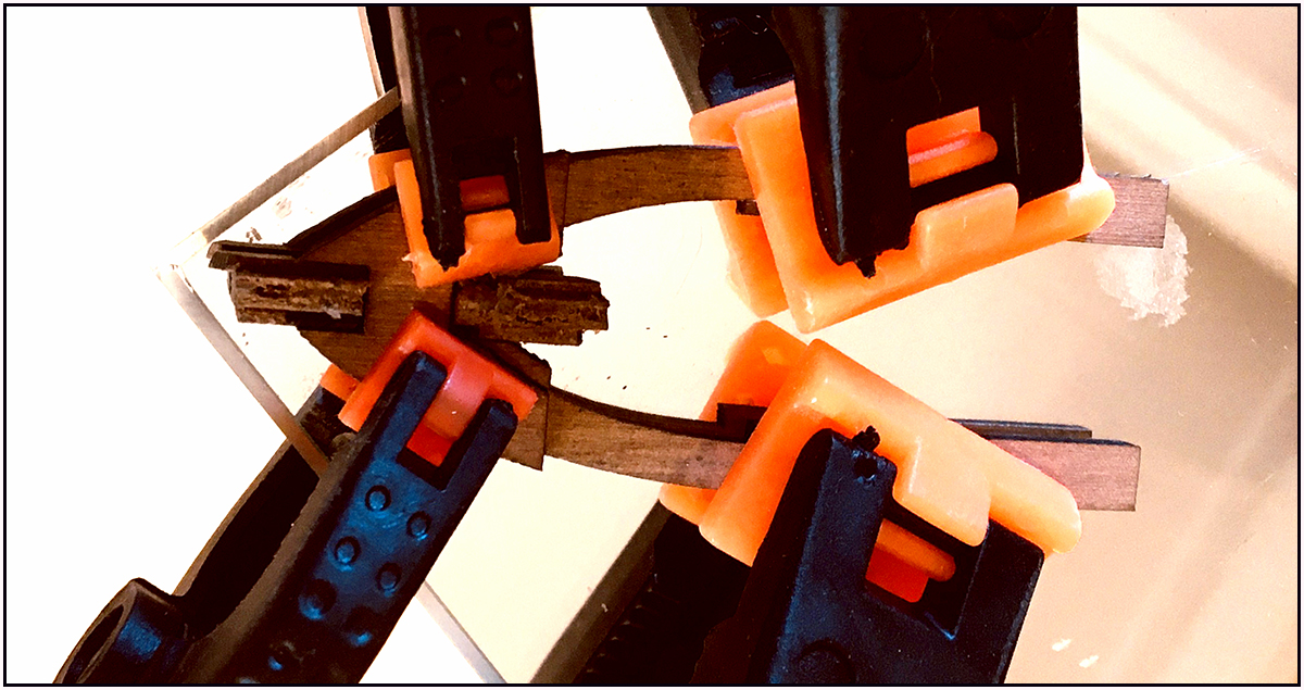

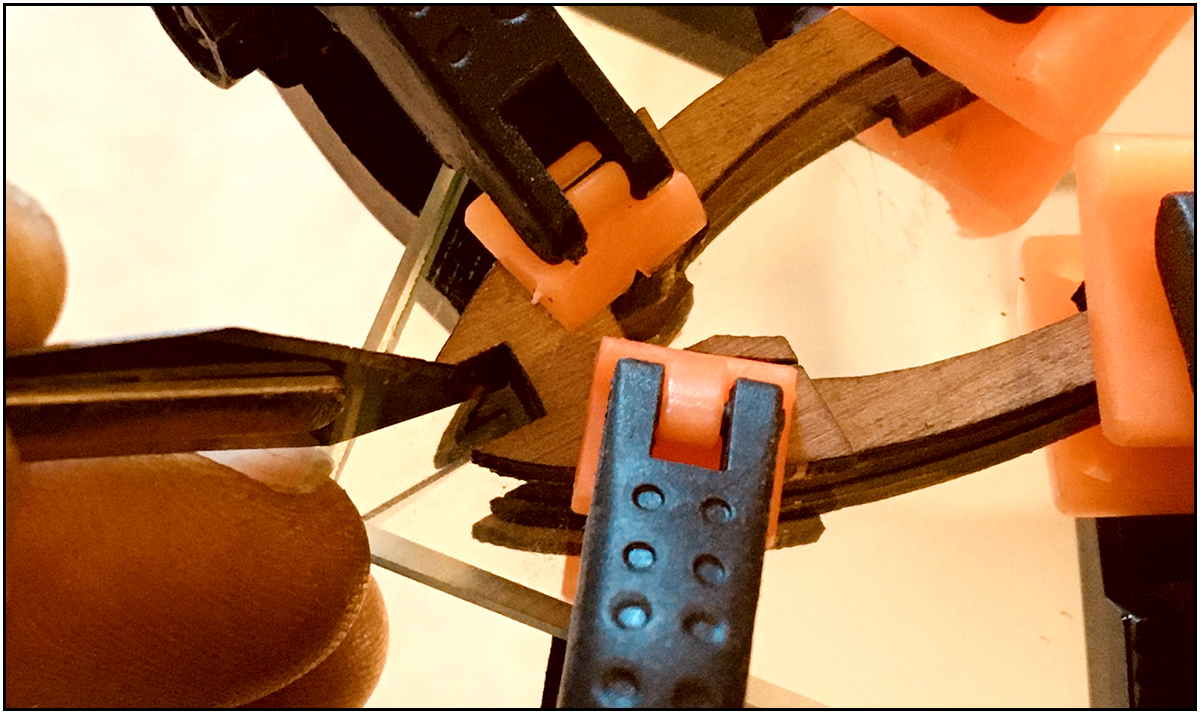

Mijn oplossing werd dit:
Aan de binnenzijde 2 kleine afschuininkjes zodat 2 kleine /\_/\ ontstonden waarin de boegspriet komt te rusten.
Terwijl het dit moet zijn: |\_/|.
