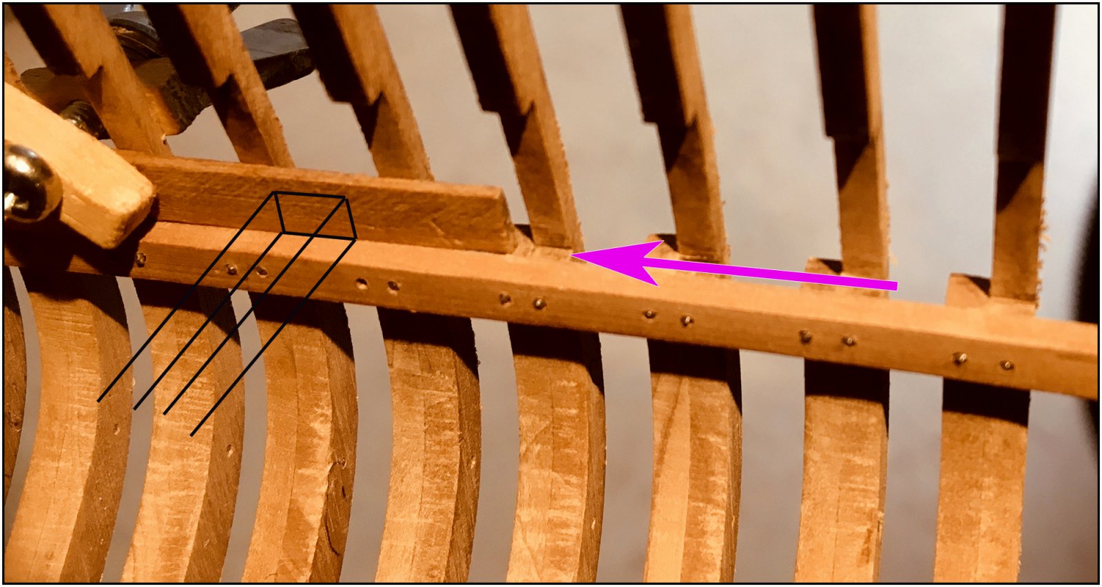

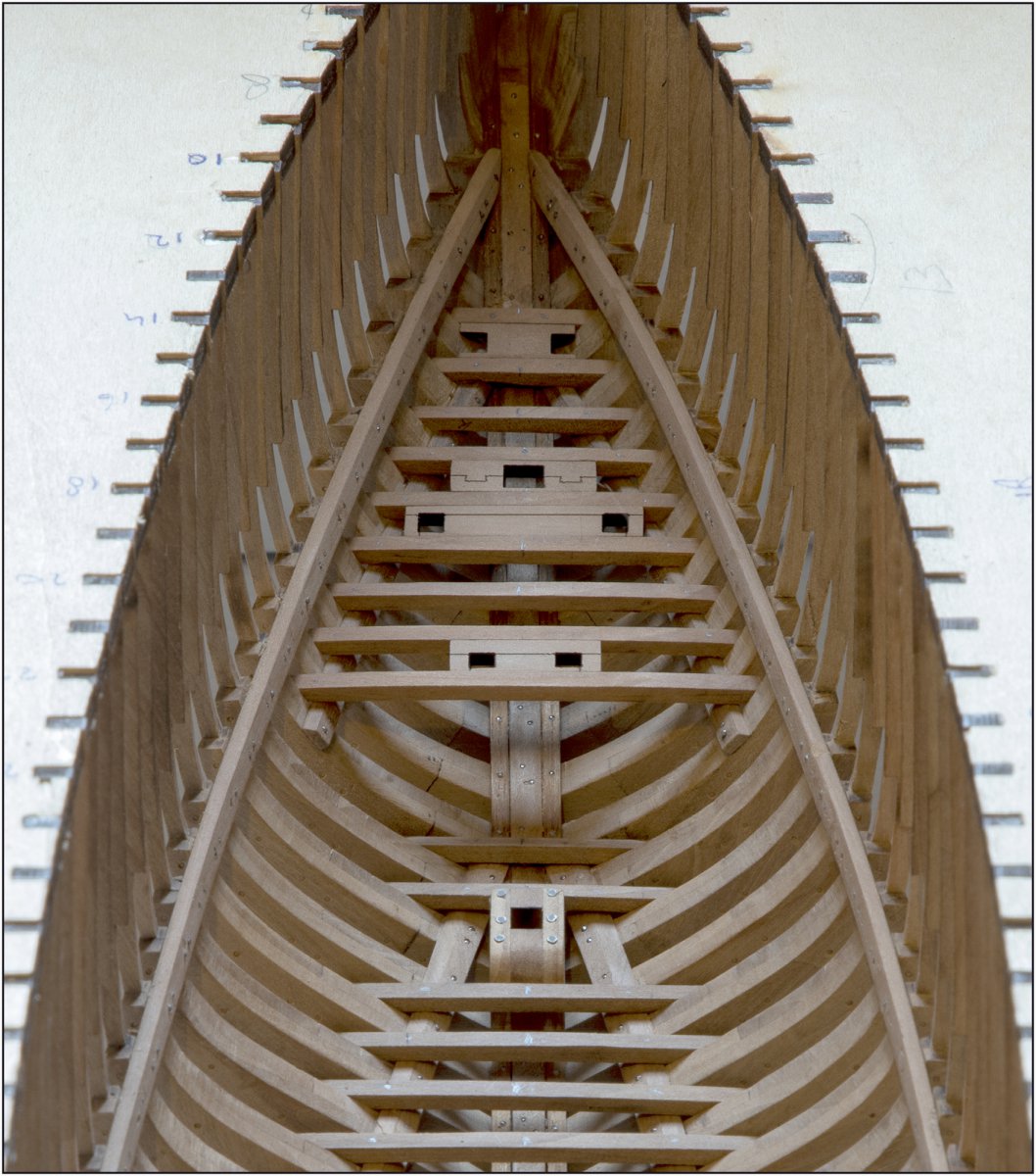

De balken voor de onderste vloer aan de voorzijde geprepareerd. Kool verwijderd en de blokken voor de staanders van de boegspriet en wind-as tussen de balken gelijmd:
Ze uitgelijnd op de balkwegers en de gaten gemarkeerd voor de nagels.
De zijkanten krijgen ook nog nagels op de plaatsen waar de blokken zijn aangebracht. Eerst weer nieuwe knippen en frasen.
Voordat ik aan de scratch bouw van de vloerbalken voor de lage vloer aan de achterzijde over de stringers, eerst de midden balken nog wat verder geprepareerd. De zijkant afgeschuind in de vorm van de ronding van de romp. En ook bij deze de gaten afgetekend voor de nagels:
Alles nog dry-fit. En even een tikkie tegen de mal en er verschuiven een paar balken ..... ;)
Het bestelde hout is nog niet binnen, dus alle tijd ..... :)
Gr. Peter

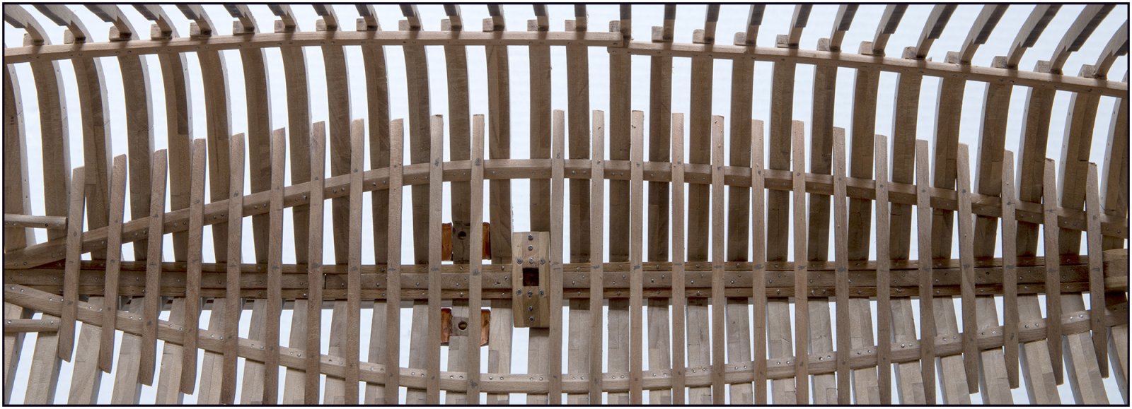

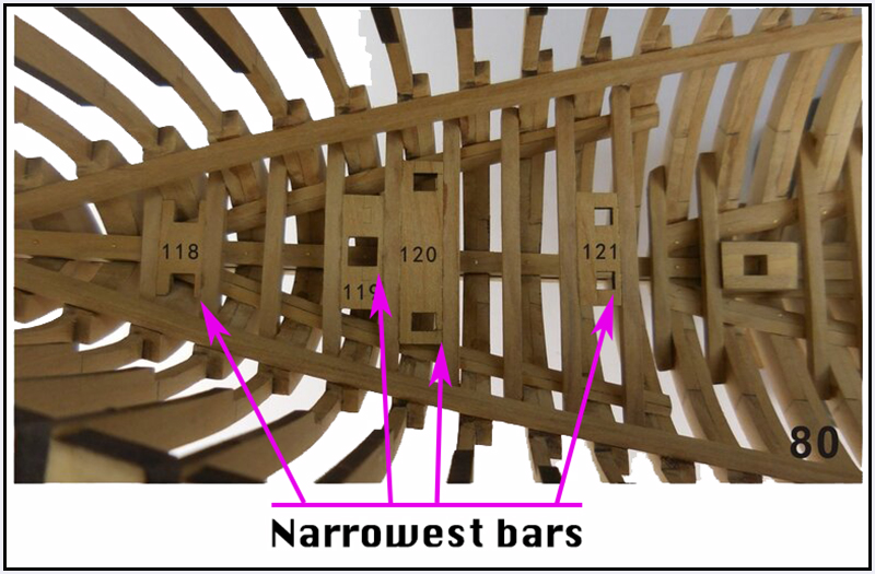

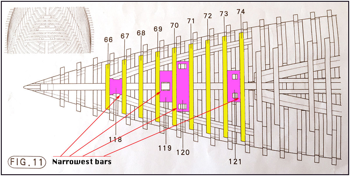

Bij het plaatsen van de blokken tussen de voorste vloerbalken, zat ik te puzzelen hoe ze te plaatsen. Want een foto uit de handleiding verschilt met een tekening:
In de tekening zijn de middelste 2 blokken met de smalste balkjes naar voren geplaatst.
Sorry voor de Engelse teksten, het was in 1e aanleg voor het SoS met zijn meerdere bouwers.
Dan kan je denken: Phoe wat maakt dat uit? Maar vanaf het dek gaan er straks staanders door de uitsparingen in de vloerbalken van het bovendek naar deze uitsparingen. Wel zo netjes als die staanders recht komen te staan.
Ik heb gekozen voor de stand op de foto. En dus in de gaten houden als ik de balken van het bovendek ga plaatsen.
Gr. Peter

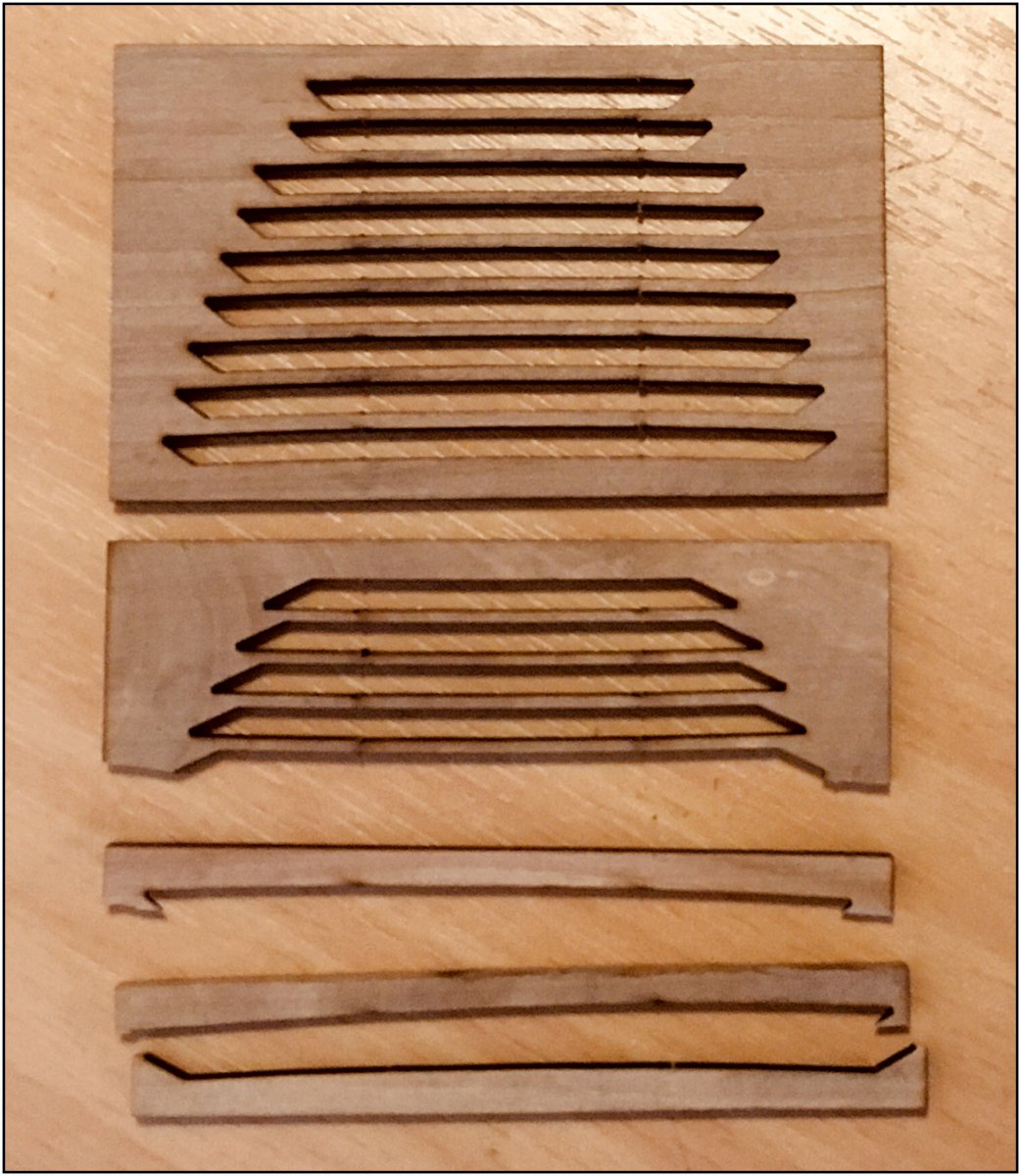

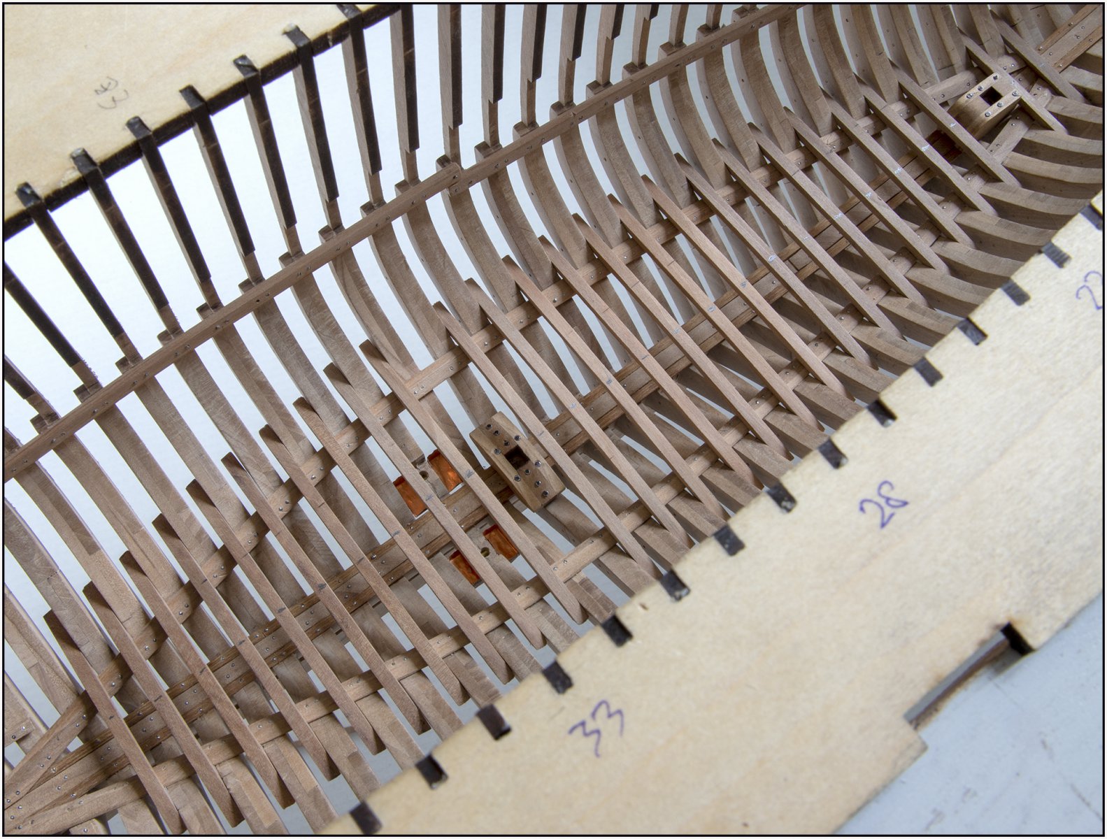

Van de plankjes waaruit de midden balkjes kwamen, kon ik uit de tussenschotjes mooi de vloerbalkjes maken voor de achter ondervloer. Want die tussenschotjes waren mooi van dikte en hadden gelijk de dekrondte:

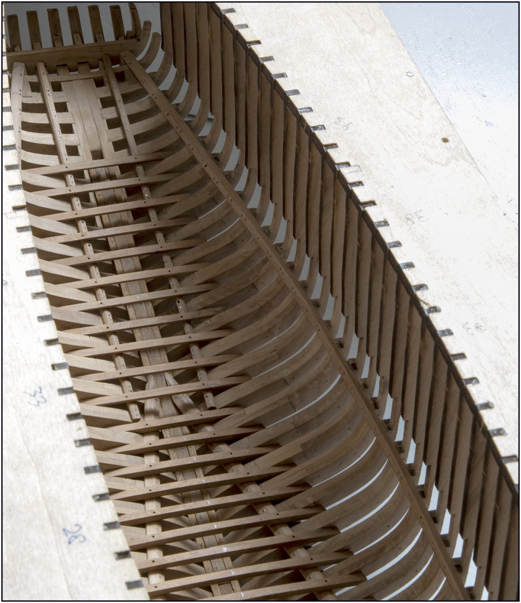

Vervolgens op maat knippen, de kool er af schuren en passen op de stringers, gaatjes voor de nagels aftekenen en voorboren:
Bij de andere balkjes ook de gaatjes geboord:

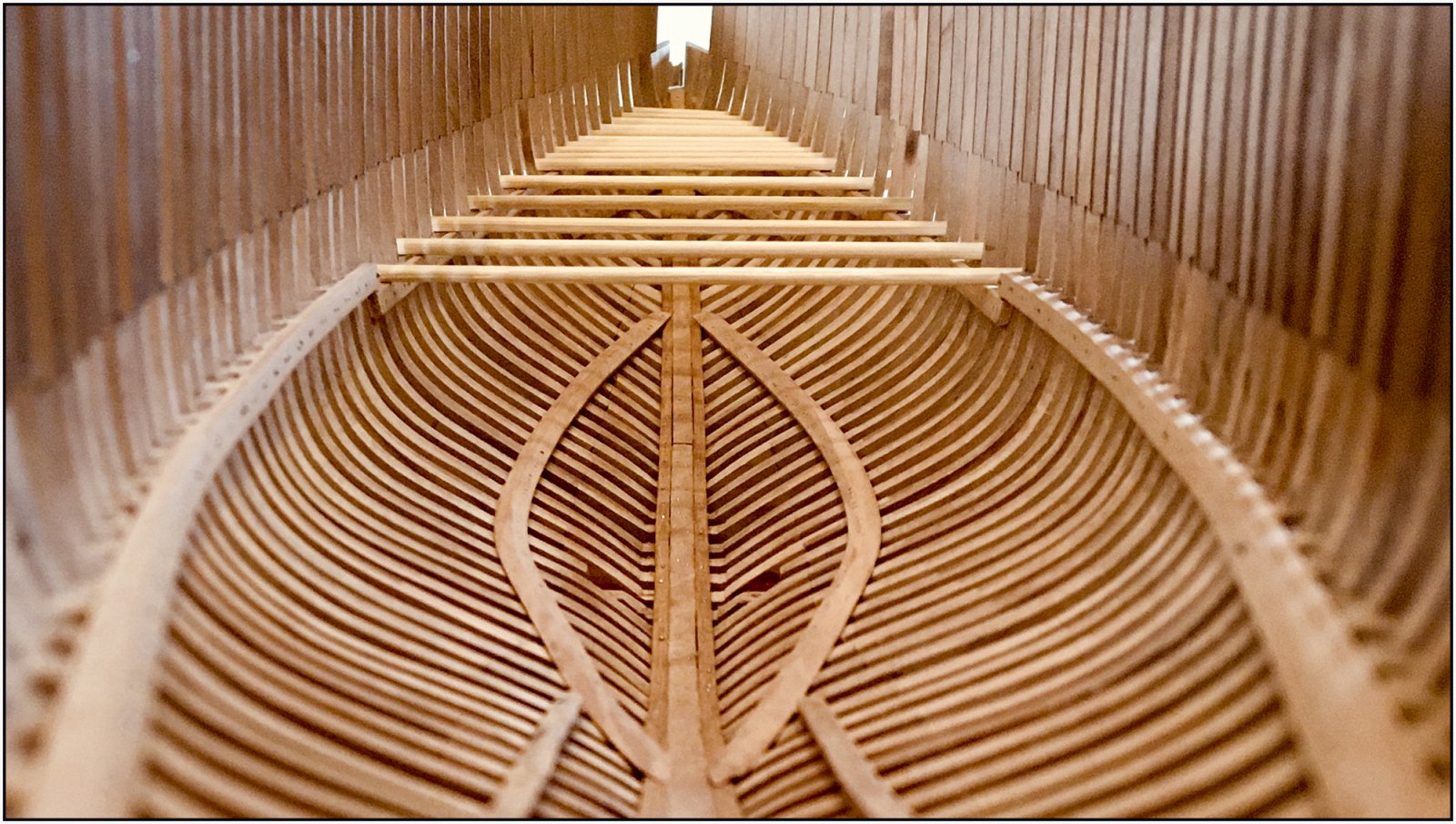

Een overzicht vanaf de achterzijde, samen met een totaaloverzicht.
Beide foto’s samengevoegd, anders wordt het zo’n lange smalle foto.
Gr. Peter
Een prachtig gezicht Peter
Het word steeds mooier :worship::worship:
Dankjewel Peter en Koos.
Het is altijd afwachten of iets dat je zelf toe gaat voegen, wel lukt en oogt. Het moet blijven passen met de rest van het pakket. Nu de balken gelegd tot aan het gat voor het roer. Daarachter niet meer, want dat had qua te verkrijgen ruimte geen nut. En het bovendek ligt daar in een vlakke hoek net boven.
Afijn, vooruit blijven kijken en 2x nadenken. ;)
Gr. Peter

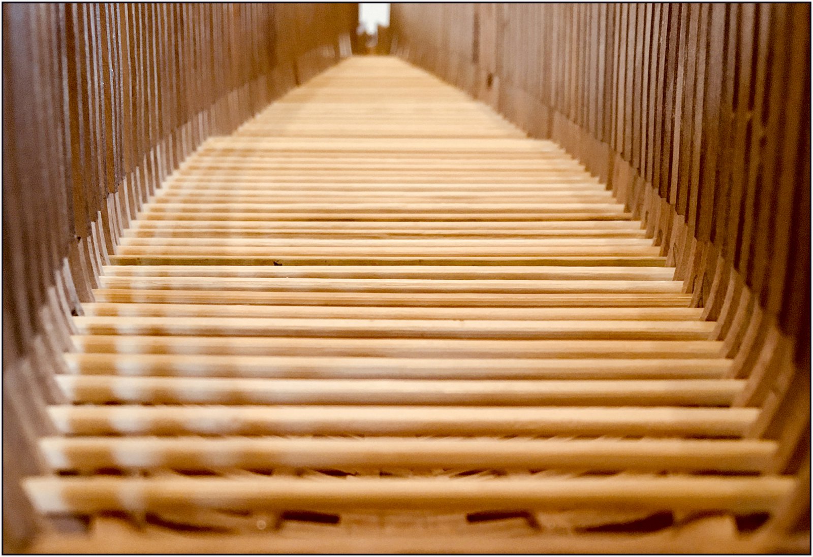

Voordat ik de dekbalken op maat kan gaan maken, is nu het belangrijkste dat de bovenzijde van de balkwegers goed uitgelijnd is. Want die zorgen dat de dekbalken horizontaal komen te liggen en een mooi verloop van de zeeg in het dek krijgen.
Net als bij de ondervloer lijn ik die uit met de lange sateprikkers:
In de boeg komt het erg nou, want daar liggen ze dicht bij elkaar. Elke fractie van een mm geeft al een schuine ligging, zoals hier te zien.
Na verschillende keren schuren, opnieuw insteken en passen, schuren enz, uiteindelijk een bevredigend resultaat:
Toch niet makkelijk om met de iPhone door de kleine opening aan de achterzijde een recht plaatje te maken.;)

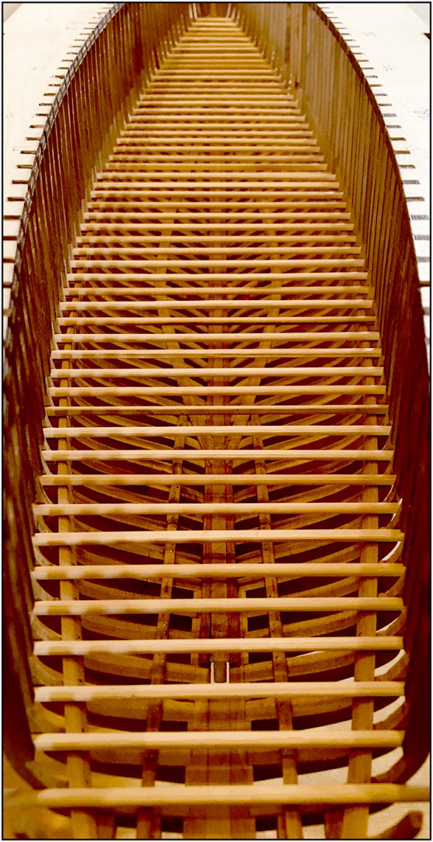

Met nog maar weer een overzichtsplaatje:
Dat worden dus allemaal dekbalken, met diverse tussen balkjes voor de verschillende openingen.

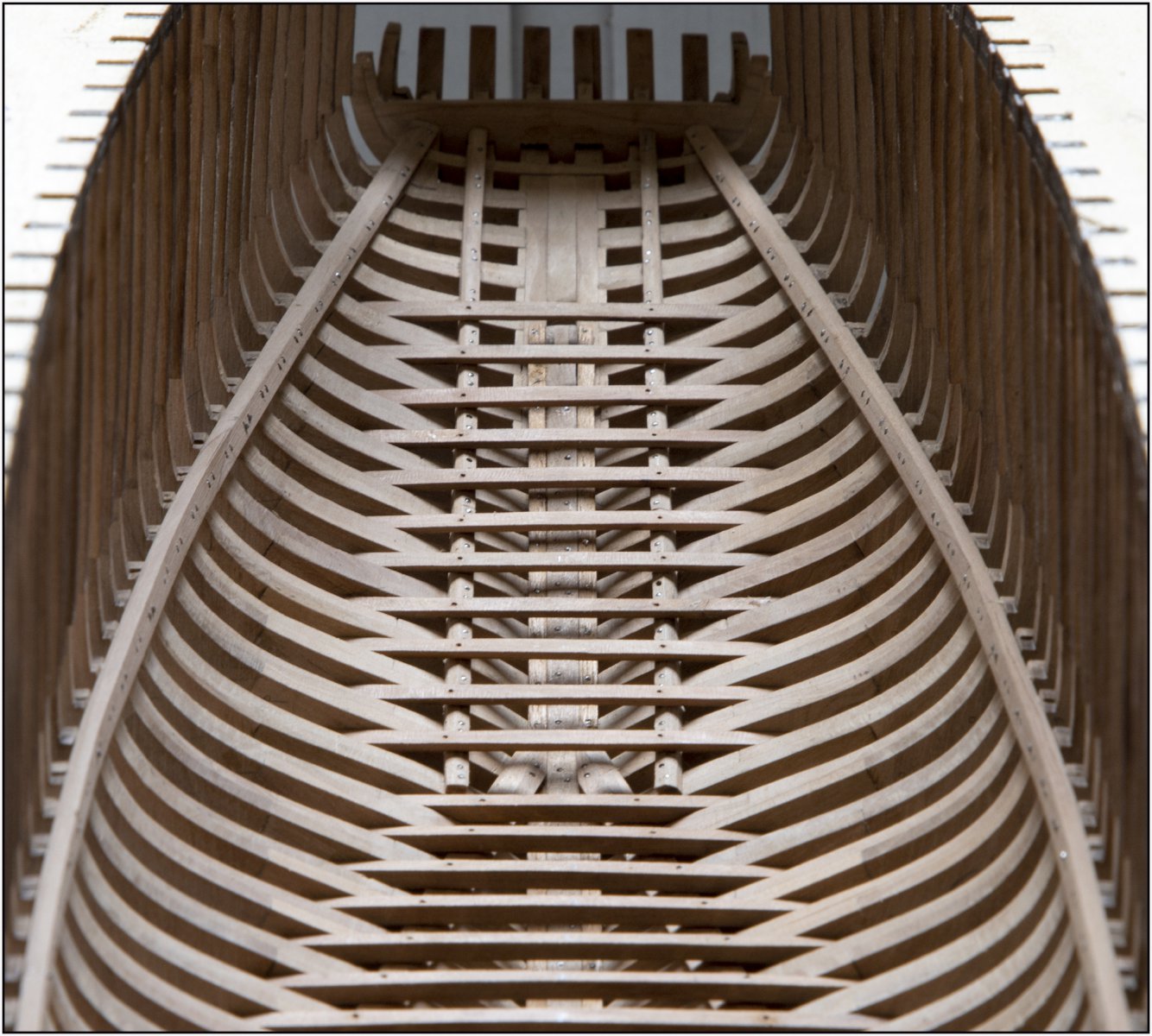

De volgende stap is het prepareren van de 'clamps', zoals weergegeven op de tekening in The Saga (zie post #240). Dat is alweer van een poosje geleden, maar voor een aantal stappen in de opbouw van de romp, moet ik soms diverse stappen vooruit denken. En pas later kan ik het toepassen.
Ik kan dat vooruit denken natuurlijk achterwege laten en pas tonen als het zover is. Maar ik wil in deze build-log juist laten zien hoe het hele proces gaat. (Maar ik wil ook niet alles verklappen.);)
De dekbalken zitten dus tussen de ‘clamps’ opgesloten en liggen op de balkwegers.
De 'clamp' komt net boven de balkweger en rust op de nokken van de lage achter frame delen. Het afvlakken van die nokken heb ik dus meegenomen met het uitlijnen van de balkwegers:
Als ik de dekbalken op zijn plaats heb, kan ik de clamp op de juiste hoogte afvlakken. Zodat later het dek daar weer vlak overheen komt te liggen.
