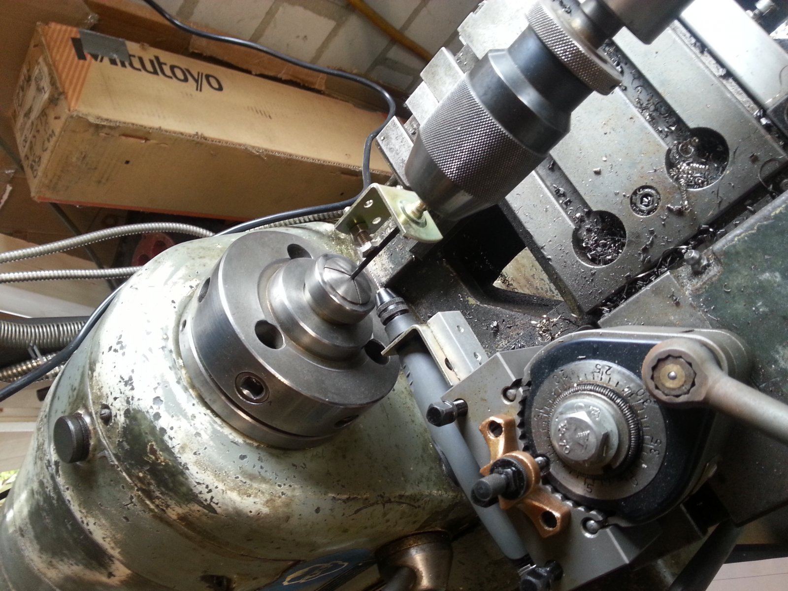

Ik had mijn holle hoofdrotor as kapot gevlogen (gescheurd). Ik weet dat er ook massieve te koop zijn. Toch maar zelf gemaakt, leek me leuk en leerzaam.
