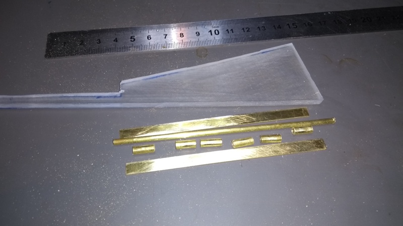

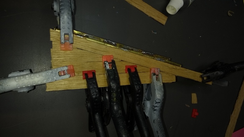

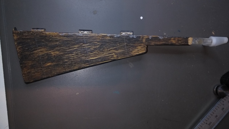

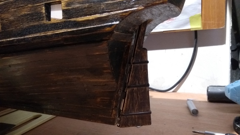

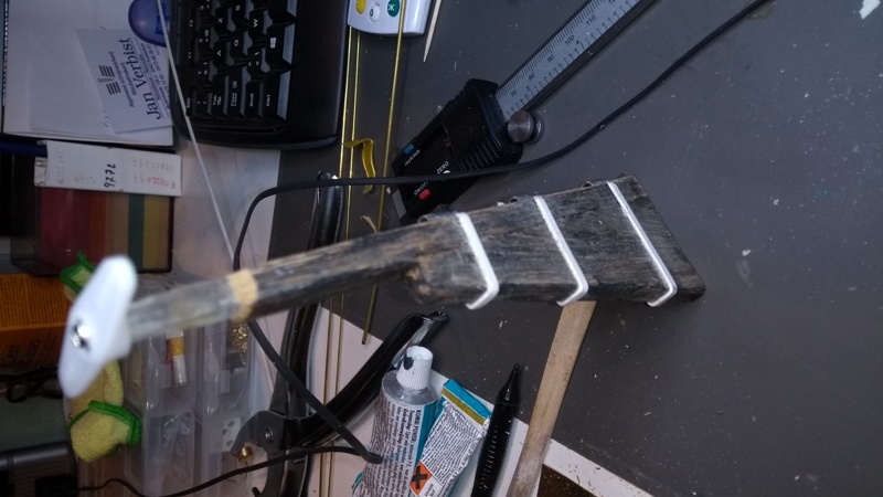

Ik had het woord roer al vermeld, tijd dus voor een foto verslagje.

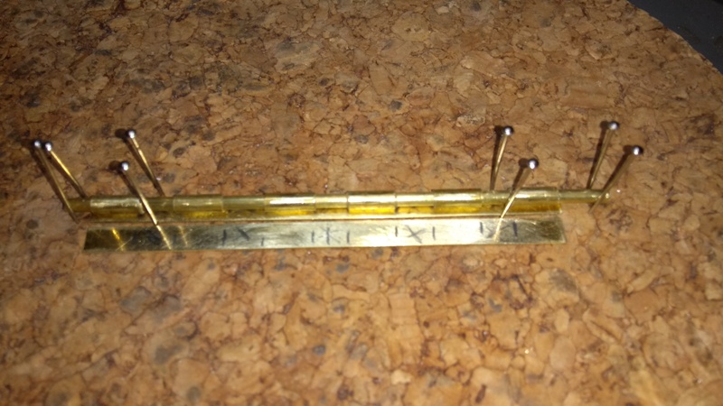

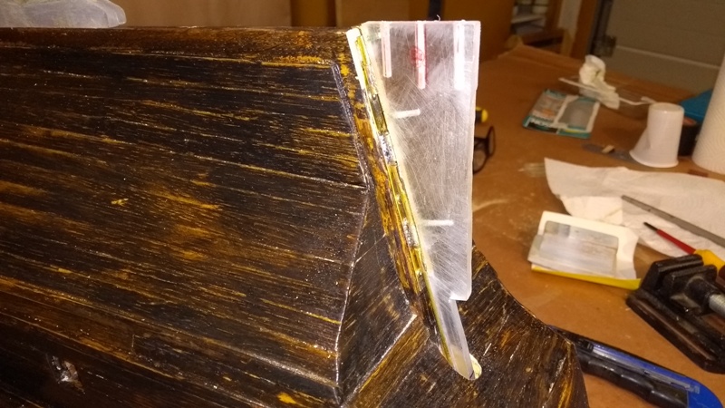

na het op maat maken van alle benodigde hulpstukken konden we van start gaan met wat uiteindelijk het roer zal worden.
met een beetje verbeelding zie je een zelfgemaakt piano scharnier van 7 cm
even passen
het fineer eik aanbrengen
de boel zwarten
metalen banden aanbrengen
en het eind resultaat.

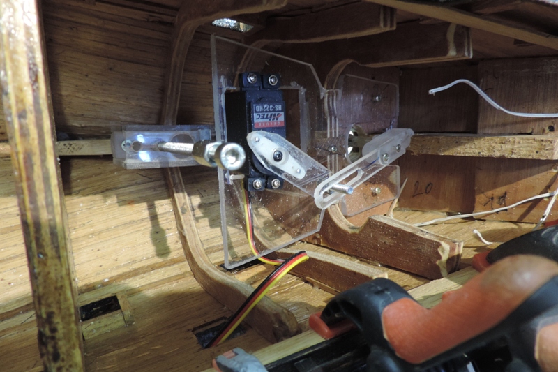

Na de hulp motor en het roer zijn nu voornamelijk de masten aan de beurt. Wel niet de gehele maar meer bepaald de voet op de kiel die er straks voor moet gaan zorgen dat de masten naar beneden gedraaid kunnen worden om deze daarna te kunnen verwijderen. Niet zozeer voor transport maar voor het geval ik ooit in de romp moet zijn om herstellingen uit te voeren. Hopelijk dus nooit, en is alle arbeid van de voorbije dagen zinloos geweest, maar het geeft toch een gerust gevoel dat de mogelijkheid bestaat om alles te verwijderen zonder hamer en beitel.

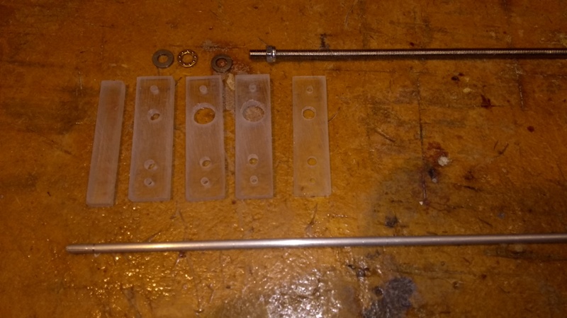

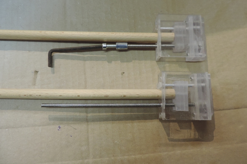

We hebben dus een ontwerpje gemaakt gebaseerd op iets dat ISOLA in het verleden al eens heeft gebouwd, Bedankt René voor het idee.

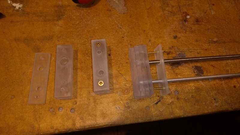

Het geheel bestaat dus uit een draadstang met onderaan een druklager waaraan de mast bevestigd word en deze alzo naar beneden of omhoog kan gedraaid worden door middel van een inbus sleutel , waarvan de kop net onder het dek ligt verborgen.
de basis materialen die we straks gaan opstapelen tot een geheel.
R de gemonteerde versie zij aan zicht
Mid boven aanzicht zonder draadstang
L idem zonder deksel, je ziet nu de kamer die ontstaan is voor de druklager en moer
en hierboven enkele exemplaren klaar om in te bouwen

Voor de rest mooi gedaan. Je roerservo mechanisme brengt me wel op ideëen.

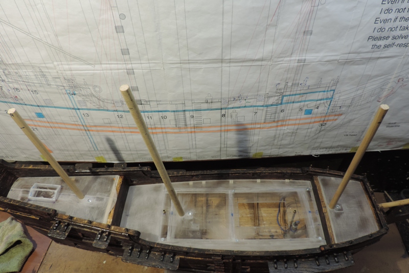

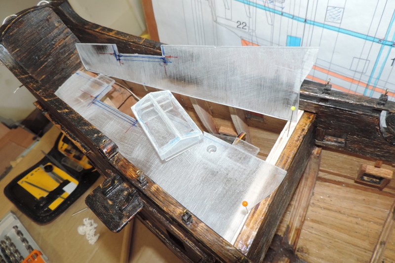

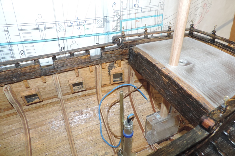

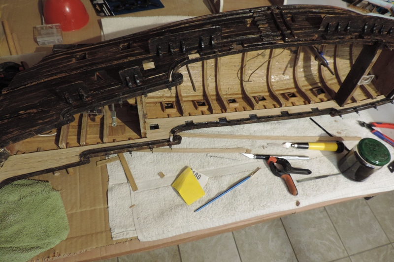

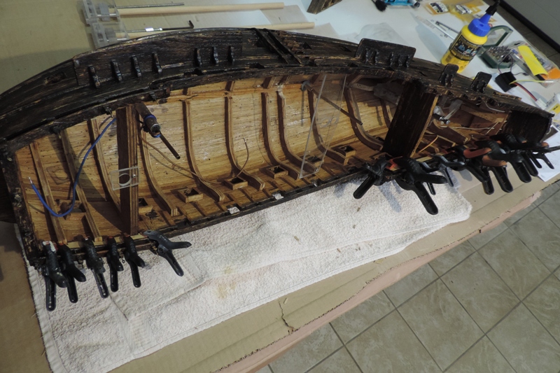

Mijn eerste werk was om de binnenzijde van de verschansing volledig af te werken en daarna de onder dekken bouwen zodat de mastvoeten konden geplaatst worden.

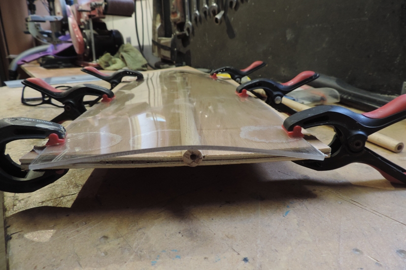

Hierna was ik begonnen om het eerste onderdek uit hout te maken, maar al snel heb ik het hout opzij geschoven en vervangen door plexi plaat.
Deze plaat was namelijk wat steviger maar ook transparant zo dat het uitlijnen en aftekenen van de mastvoeten een stuk eenvoudiger werd.

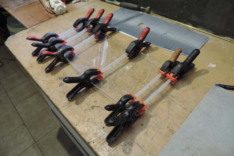

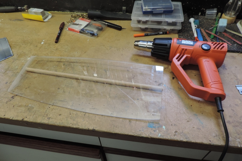

De dek bolling was ook makkelijker in de plexi plaat vast te leggen dan met de triplex. Hiervoor hebben we met een verfstripper de plaat verwarm tot deze voldoende soepel was en daarna opgespannen laten afkoelen.

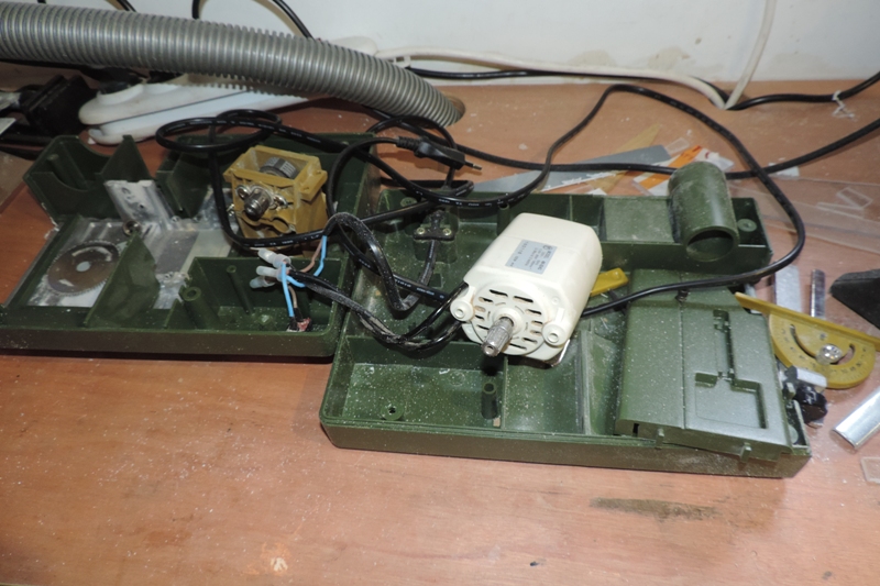

Maar toen ik met het hoofddek half weg was sloeg het noodlot toe :(
motor is reeds onderweg ,dus volgende week het vervolg van het hoofd dek.
tot later, Marc
Zo, hier zijn we dan weer met het vervolgverhaal dat onderbroken werd door een defecte zaagtafel.

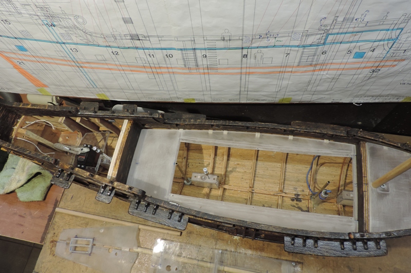

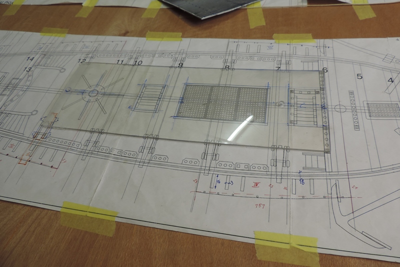

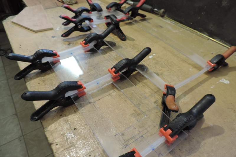

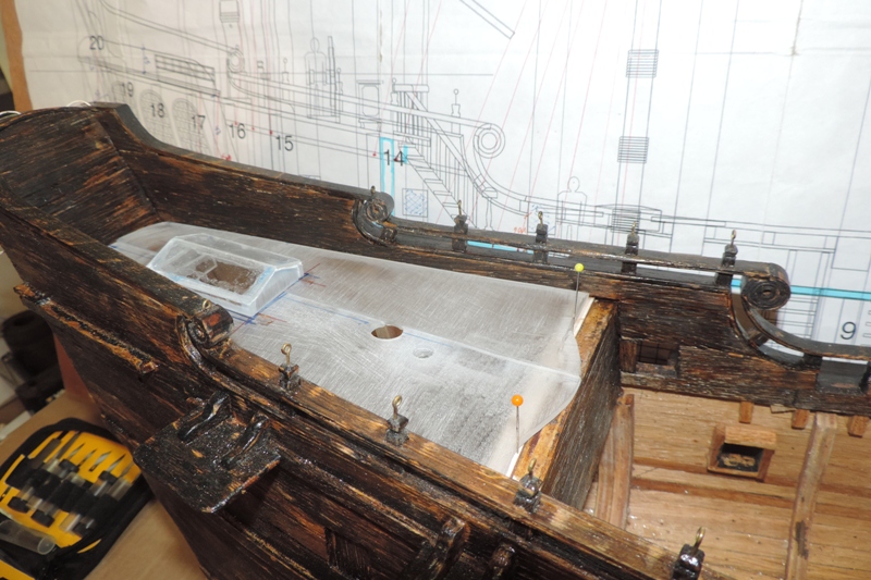

De werkwijze voor het hoofddek is sterk vergelijkbaar met die van de andere 2. De mal bestond hier echter niet uit piza dozen maar een stuk soepel pvc plaat dat wat makkelijker in en uit de romp te krijgen was zonder deze laatste te beschadigen. Piza doos was net te slap voor een goede meting.
Hierna werd ook dit dek met behulp van de verfstripper in de juiste bolling gebracht. door de breedte van het dek vond ik het noodzakelijk om ook enkele dek balken te vervaardigen, uiteraard ook met de juiste kromming. door deze op het reeds gebogen dek te klemmen.
Na het uitzagen van het verwijderbare dek , op de tekening kan je zien dat later de trappen allemaal netjes uitkomen op het vaste stuk zodat deze vast kunnen gemonteerd worden. Eveneens werd de grote rooster uitgezaagd daar deze later zal dienen als toegangsluik om de nodige batterijen te plaatsen en de bediening van de zeilen en geschut te kunnen controleren. Het grote stuk is enkel te verwijderen indien er zich onderhouds-werken zouden opdringen.

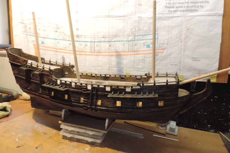

Uiteindelijk kan ook het hoofd dek op zijn plaats gelegd worden, voorlopig nog steeds in dry-fit tot alles in de romp is ingebouwd.
Hierna komt er terug hout op de foto's in de vorm van de masten.
en we sluiten af met het zicht op de geopende dekken zodat we verder kunnen aan de romp inhoud.
