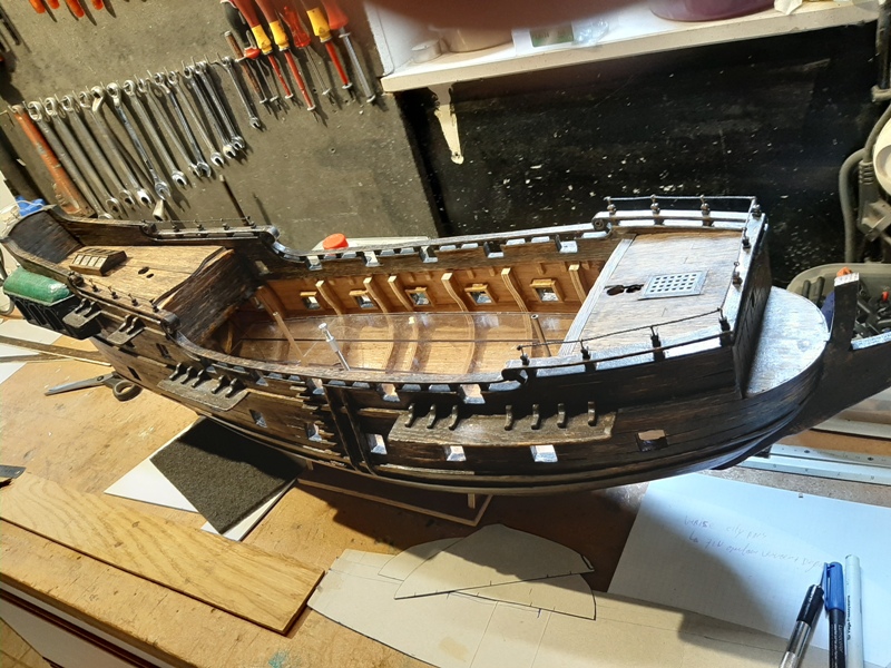

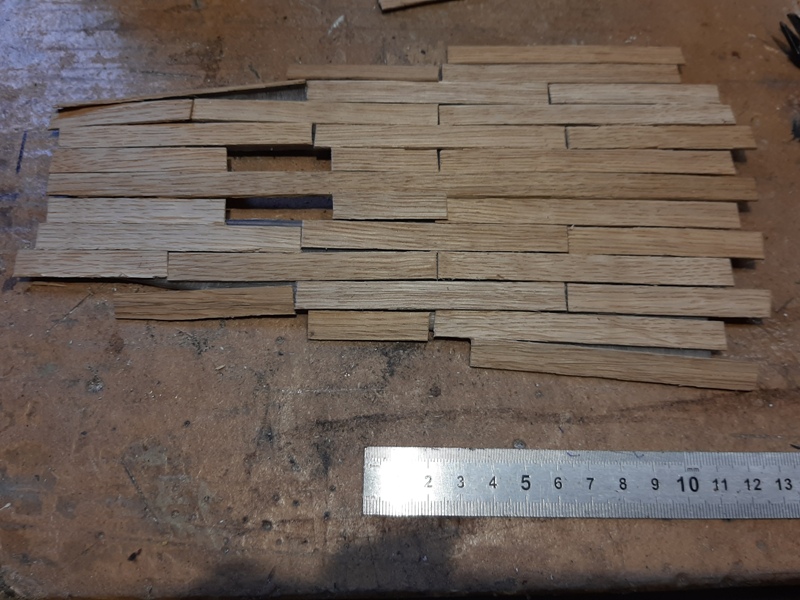

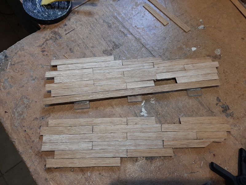

Na het bakdek nu het achterdek, eerst maar eens wat latjes schikken en zien hoe het uitkomt met de lengte.
Daarna een potje lijm mengen en de eik het plexi onderdek lijmen.
Hierna volgens de gekende werkwijze bij schuren, zwarten,kleuren...

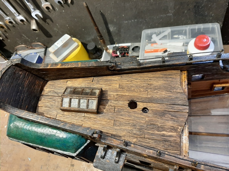

Meteen ook de lichtkoepel voorzien van wat fineerlatjes en het glas aan de binnenzijde wat mat en vuil gemaakt tegen de inkijk van nieuwsgierige piraten.
Nog eens snel een totaal plaatje tussendoor.

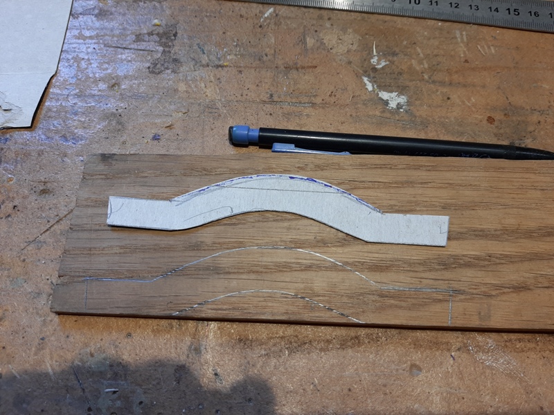

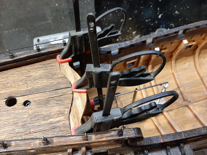

en als laatste voor vandaag de balk nog vervaardigd en geplaatst. Hierop komt de balustrade te staan. Na het uitzagen en laten stomen eerst nog een poos vastklemmen om de bolling te laten aannemen.

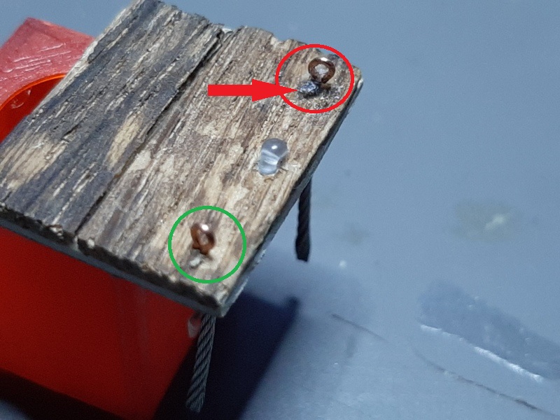

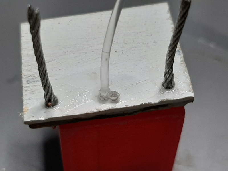

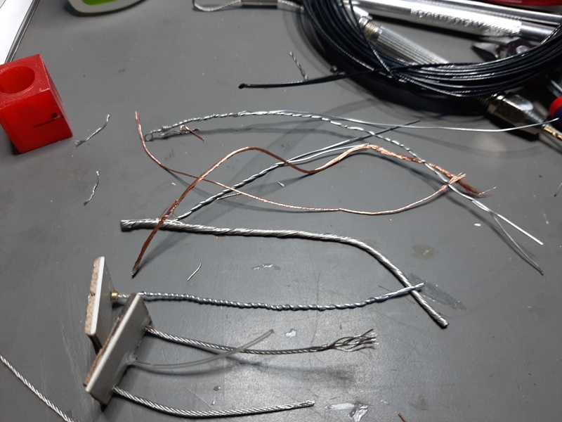

De bediening van de luiken , stap 1 die voltooid is, hoe openen we de luiken? Na enkel testen bleek een systeem dat duwde aan het luik om te openen het meest betrouwbare en makkelijkste om te bouwen.
Ik ben gestart met een stevige visdraad die zeer goed voldeed aan de eisen om het luik te openen en sluiten, makkelijk en goed was te verbinden met de styreen aan de binnen zijde van et luik maar visueel niet echt op een touw lijkt.

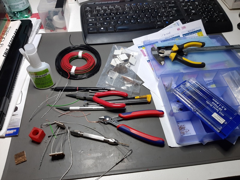

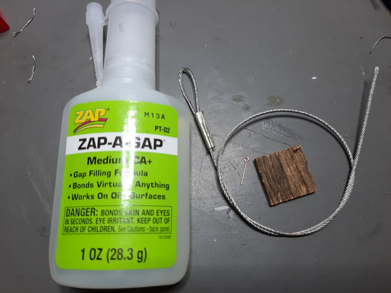

Ik ben dan verschillende soorten draden en kabels gaan testen op soepelheid maar toch voldoende stevig. Meeraderig koper of messing leek best op een touw, was nog relatief makkelijk te bevestigen door het aan de buitenkant gemonteerde oog vast te solderen aan de draad, maar bleek geen stevigheid te beschikken om het luik open te duwen. zelf gevlochten ijzer draad is dan weer niet soepel genoeg om te buigen. Uiteindelijk ben ik dan naar staalkabel opzoek gegaan ( remmen van een fiets in gedachten ) die de juiste eigenschappen had.
Bij de doe het zelf vond ik 1mm kabel om kunstwerken op te hangen die ook nog soepel was. Maar hoe bevestig je deze dan weer aan het luik was de volgen uitdaging. ( staal is niet te solderen)
Om een lang verhaal korter te maken kan je best even de foto' bekijken, De uiteindelijke oplossing is : een 0.3mm gat door het luik boren waardoor het buiten oog kan geschoven worden. Aan de binnen zijde een 1.1mm gat enkel door de styreen boren, de koperen pen door het luik in het midden van de kabel prutsen en hierna aan de binnen zijde de kabel in het gat vast gieten met zap a gap lijm. De volgende dag meer dan voldoende trekkracht op de verbinding gezet om deze te testen en goed bevonden.

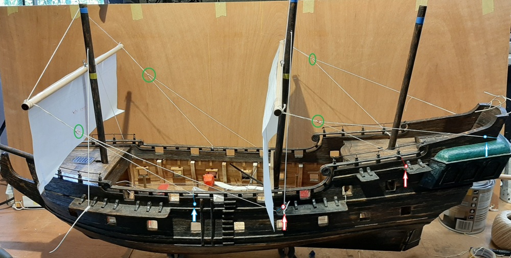

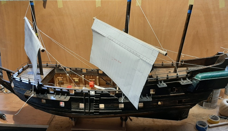

maar nu komt de kat uit de mouw :) De aansturing van de ra's .
Ik heb natuurlijk wel wat opzoekwerk gedaan maar ben tot het besluit gekomen dat het niet mogelijk is 100% het normale tuigage uit te voeren.( wat is normaal voor een fictief Nederlands -Engels schip )
Is het onderstaande aannemelijk of kan ik beter iets anders verzinnen?
toelichting:groene cirkels zijn later werkende blokken
Om het geheel soepel te laten lopen en de mogelijkheid te behouden om de masten te verwijderen enkele noodzakelijke ingrepen:

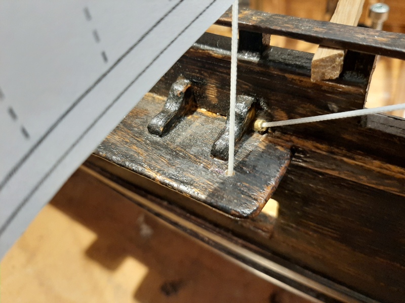

De vaste en losse bevestigings-punten ga ik omdraaien, rode cirkel word een buisje waardoor het touw naar beneden word geleid naar de winch.
blauwe cirkel word dan uiteraard vast punt ipv doorgang naar nagelbank
De voorste mast wil ik uitvoeren zoals de hoofdmast, de touwen naar de zijwand ipv naar de hoofdmast boven de ra en dan naar beneden de nagelbank op.
het enige probleem wat ik vaststel is dat get grootzeil op het touwwerk leunt, maar als hierin een bolling staat is er voldoende ruimte om het touw te laten passeren.
Op de foto lijken de touwen voor een geschuts-gat te komen maar als het op de rust in het buisje gaat hangt dit steeds net boven het geschut.
De onderkant van de zeilen zal ik later in de boeg laten verdwijnen ter hoogte van het bovenste berghout waardoor dit net onder het dek door naar de andere kant van het zeil kan lopen. Volgens andere zeilers is het voldoende de zeilen onderaan te verbinden zonder winch er tussen.
deze doorgangen bepaal ik later nog als de echte zeilen er aan hangen.
Tot slot nog 2 foto's met de uitslagen van het zeil.
Hoe meer reactie van jullie hoe beter ik weet wat eventueel moet aangepast worden.
vgr Marc

René, ben al eens gaan kijken maar kan niet goed zien of Luc nu elke mast afzonderlijk aanstuurt of maar 1 en hieraan de andere gekoppeld heeft via de ra's.
Ik volg ook enkele verslagen bij RC Groeps ( engels) en daar stuurt iedereen elke mast afzonderlijk aan.
Misschien de buisjes maar voorzien en met de vaste punten wachten tot ik echt kan testen en dan ook beslissen of ik beide servo's gebruik of maar 1.
Een buisje open laten is nog steeds makkelijker dan het achteraf nog te moeten plaatsen overal tussendoor.
Dag marc, de hoofdmast en bezaanmast worden met elkaar verbonden en zullen parallel met elkaar bewegen. De voorste Mast beweegt afzonderlijk van de hoofdmast. Is nodig want anders kan een 3master geen bocht nemen.
Zoek maar eens op bocht nemen van en driemaster en dan zie je welke masten er apart moeten bewegen.
Luc, dan heb ik het goed ingeschat en is mijn idee correct. Voorlopig ga ik enkel de buisjes plaatsen waardoor de koorden lopen naar de winch toe.
Je aanbod om langs te komen aanvaard ik met plezier, we spreken we af via PB.
Marc, volgens mij gaat uw systeem, de ra's wel schuin naar beneden trekken als ze draaien, denk ook aan de onderkant van de zeilen hoe je die gaat tegenhouden want anders flaperen ze omhoog.

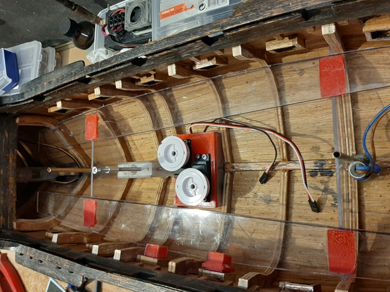

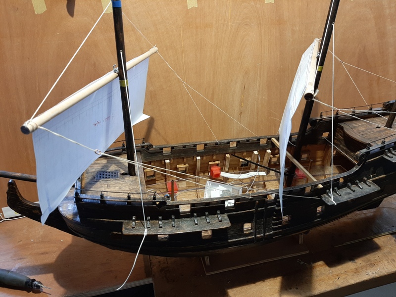

ondertussen hebben we de theorie omgezet in de praktijk, zodat de ra's draaien via de rc zender.
Eerst heb ik enkele gaten in het schip geboord telkens in een hoek van de knie op de rusten.
hierdoor is dan een messing buisje gestoken dat dan in allerlei bochten is gewrongen om in lijn te komen met de beide winches.
hierna was het kinderspel, koordje door de buisjes, de trommels van de winch half vol voorzien van draad, en daarna de ra's terug verbonden.
Hierna alles aangesloten op een ontvanger, batterij er bij, zender op ON en .........
