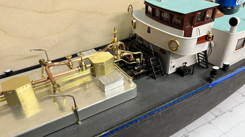

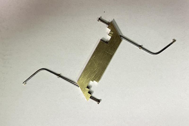

Van 1mm rond staal de slangen davits gemaakt en begonnen aan de de steun die op het trunkdek komt. De steun wordt gemaakt van 2,5 mm dik messing. De hoogte wordt 4mm. Voor de bevestiging is er M1,2 schroefdraad in getapt. I.v.m. het afneembare trunkdek maak ik in tegenstelling tot de echte D11 de onderste steun ook vast aan de trunk.
Fijne feestdagen en groeten, Jan.
Begonnen aan de draadbakken. Het onderste deel gedraaid en de ringen voor de bovenkant gebogen van 0,8 mm messing en gesoldeerd. De houten bodem gezaagd uit 0,6 mm triplex en later zuiver rond gedraaid. Rest volgt.
De mastvoet gefreesd uit 4 mm messing en begonnen aan de mast. Onderste deel is 2,5 mm rond.
