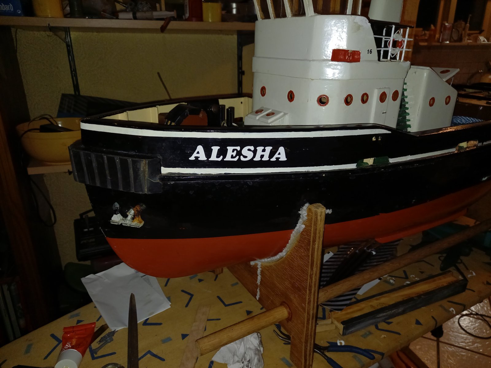

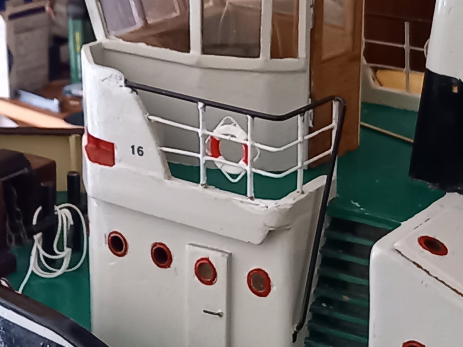

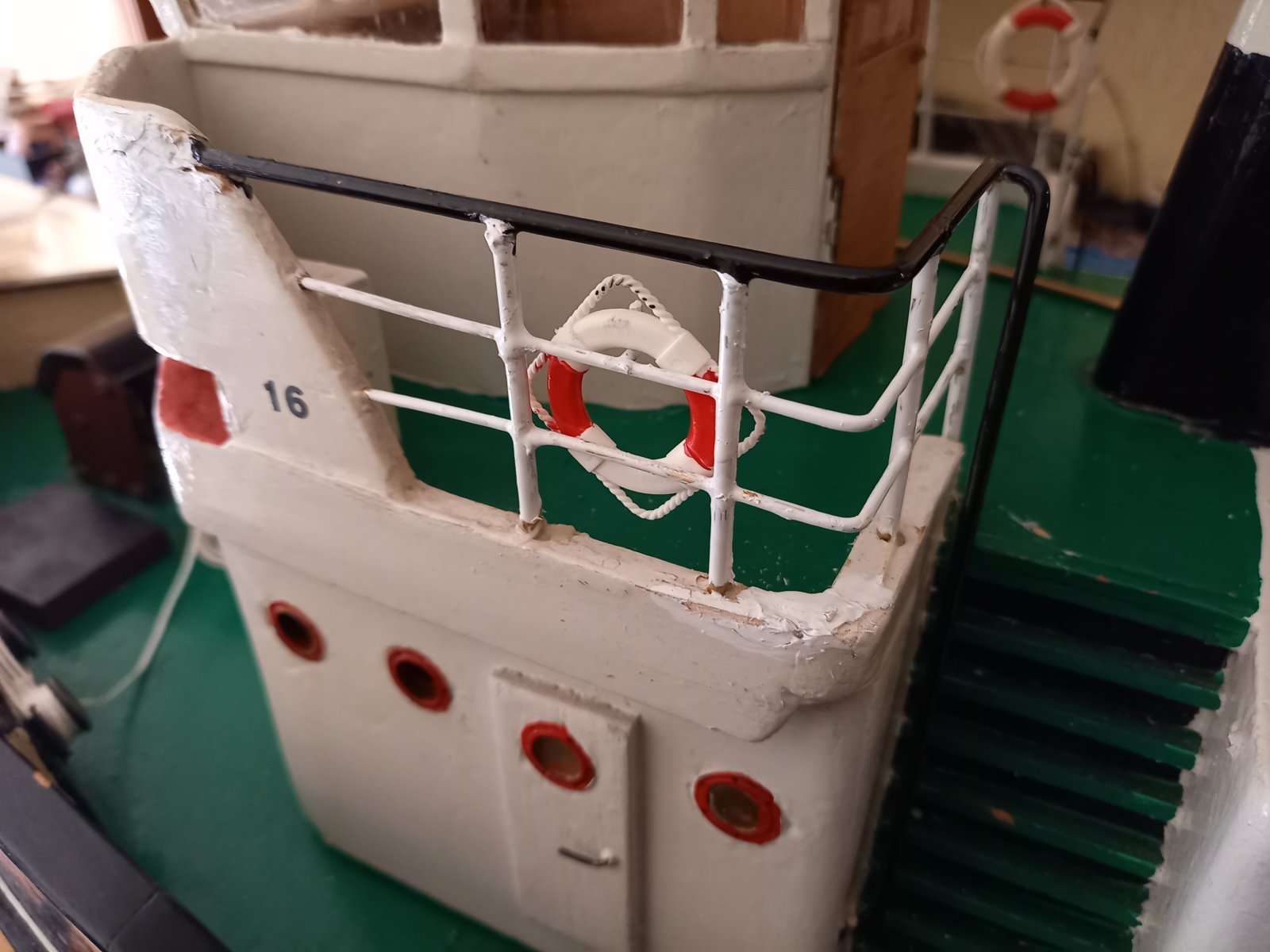

Die druppels ontstaan als je werkstuk niet heet genoeg is. In principe moet door de capillaire werking het tin in de naad kruipen. Met relingen is vaak het probleem dat de warmte wegvloeit naar eerder gesoldeerde locaties. dat is te voorkomen door er een schijfje rauwe aardappel of een nat papieren zakdoekje op te hangen. En de te solderen naad moet brandschoon zijn. Maar ja, zoals gewoonlijk, mosterd na de maaltijd. Als je klaar bent heb je het in de vingers. Nu wat meer vijlwerk, maar ziet er toch netjes uit? Gr. Klaas.
dat snap ik, maar daar is niet zo heel veel aan te doen. Ik moest ter plekke solderen, en met een soldeerbout, en kon niet oneindig doorstoken in verband met dat een deel van de opbouw uit balsa gefabriekt is...
Nee hoor... gewoon direct verf er over, want van een meter afstand zie je het toch niet.
Voor mij netjes genoeg:
Van heel dichtbij (15~20 cm)
(en ik heb met mijn tamelijk matige lasvaardigheden ook wel eens in het echie een beschadigde reling gefixt, dat zag er ook ongeveer zo uit... :P )
en van 1 meter, maar ingezoomd:
Een superstrak en netjes hekwerk, zou als een vlag op een modderschuit staan... Ik weet niet of dit gewoon "een goed verzonnen excuus" is of niet, maar voor mijn gevoel, moet alles wel een beetje "in verhouding" zijn. Als ik één plekje super-retestrak-mooi-en-netjes maak, dan moet ik eigenlijk dóór, en de hele boot doen. En dat is denk ik gewoon onhaalbare kaart: Dan kan ik net zo goed de boel helemaal overnieuw bouwen, en dan is het einde zoek, want des te meer ik "verbeter" des te minder er nog klopt van de rest van de boot.
Dan komen er ook dingen tevoorschijn waar de boot echt langer voor in dok moet, en dat betekent ook "niet varen"...
(gek he? Soms ben ik best wel eens benieuwd wie deze boot ooit gebouwd heeft, wannéér hij gebouwd is, etc etc).
