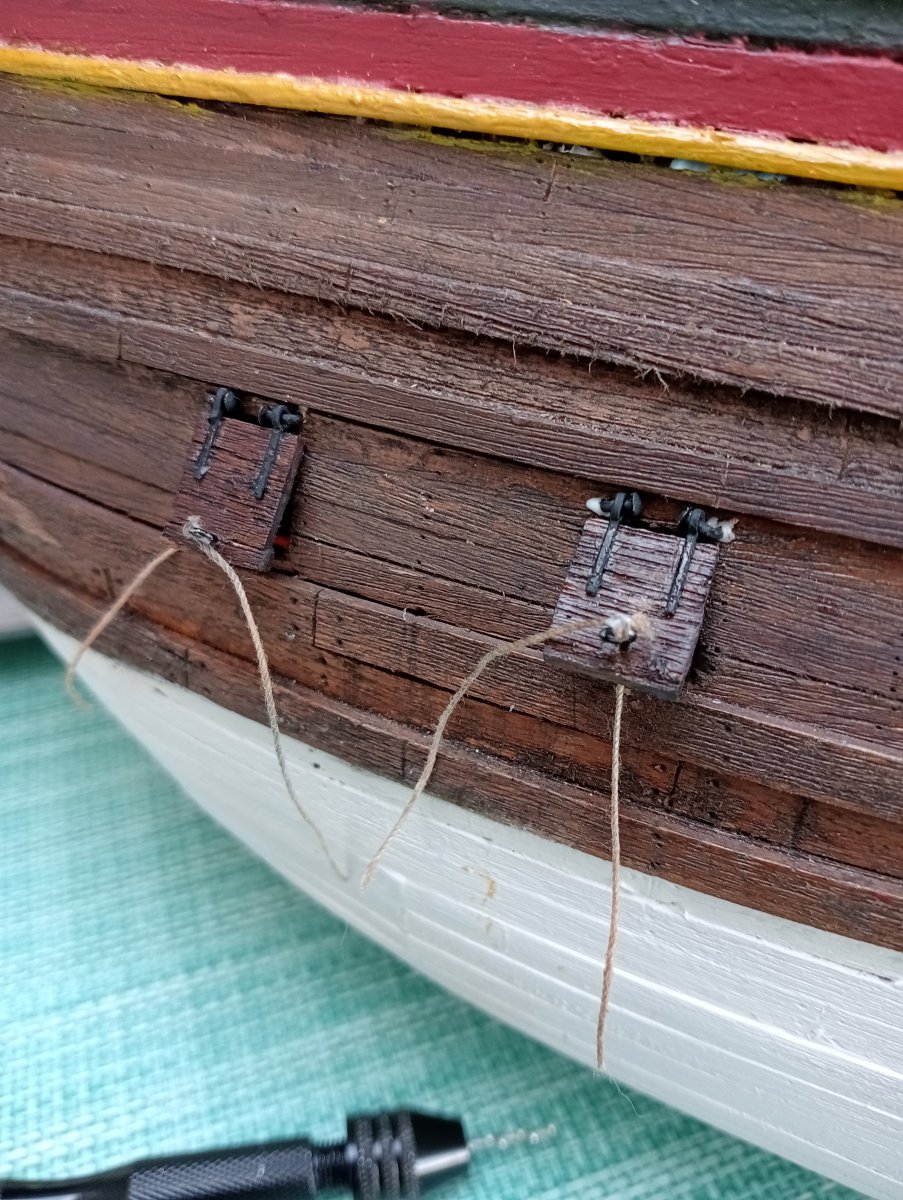

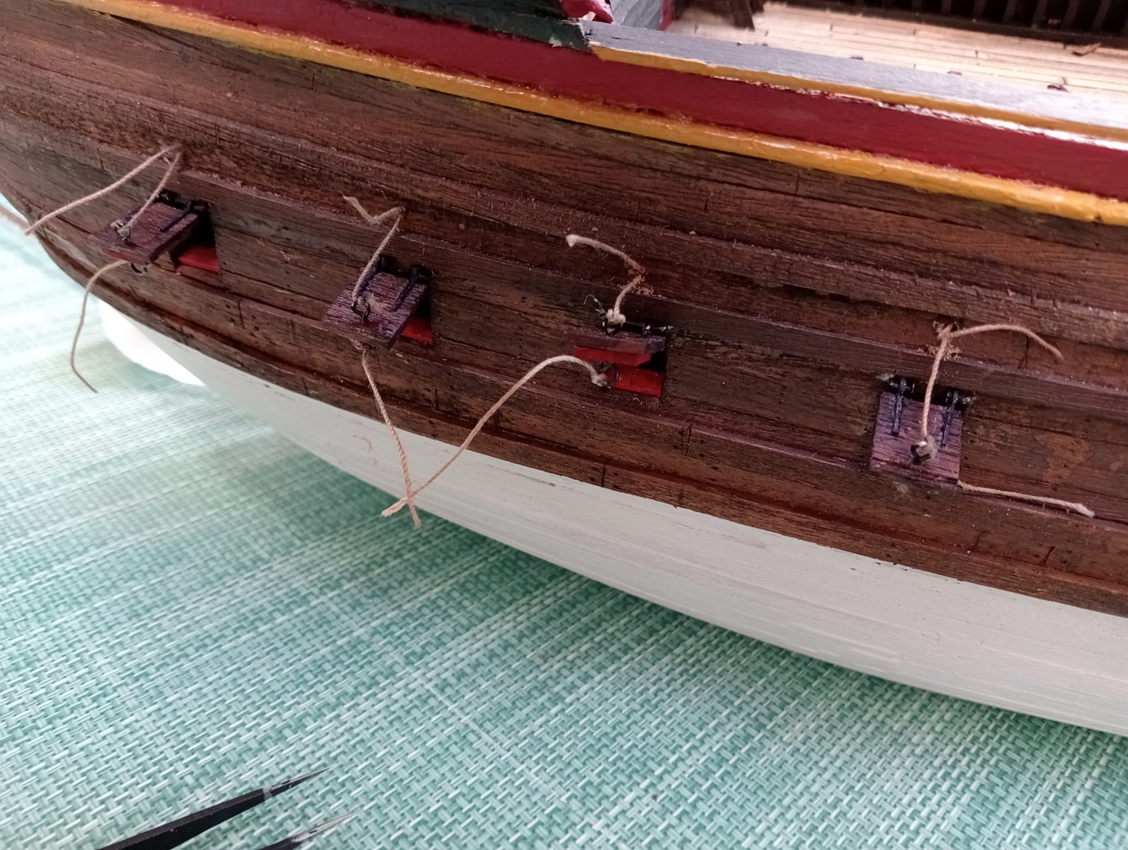

Even een kleine update want de eerste luiken zitten erop. Voelt toch wel weer als een mijlpaal dat dit gelukt is. Eigenlijk weinig tegenslag gehad moet ik zeggen. Gepriegel maar wel rustgevend. Dus ik ga weer door tot de rest erop zit. Mn idee is wel om ongeveer de helft van de luiken bijna te laten sluiten en een deel geopend met de kanonnen. Denk dat het wel een mooi beeld kan geven en het verstopt de scharnieren waar al dit werk in heeft gezeten iig niet. Tot de volgende dan zit het er allemaal wel op
Op de foto lijken luiken scheef te zitten maar ze zijn nog wat flexibel in de scharnieren gelukkig

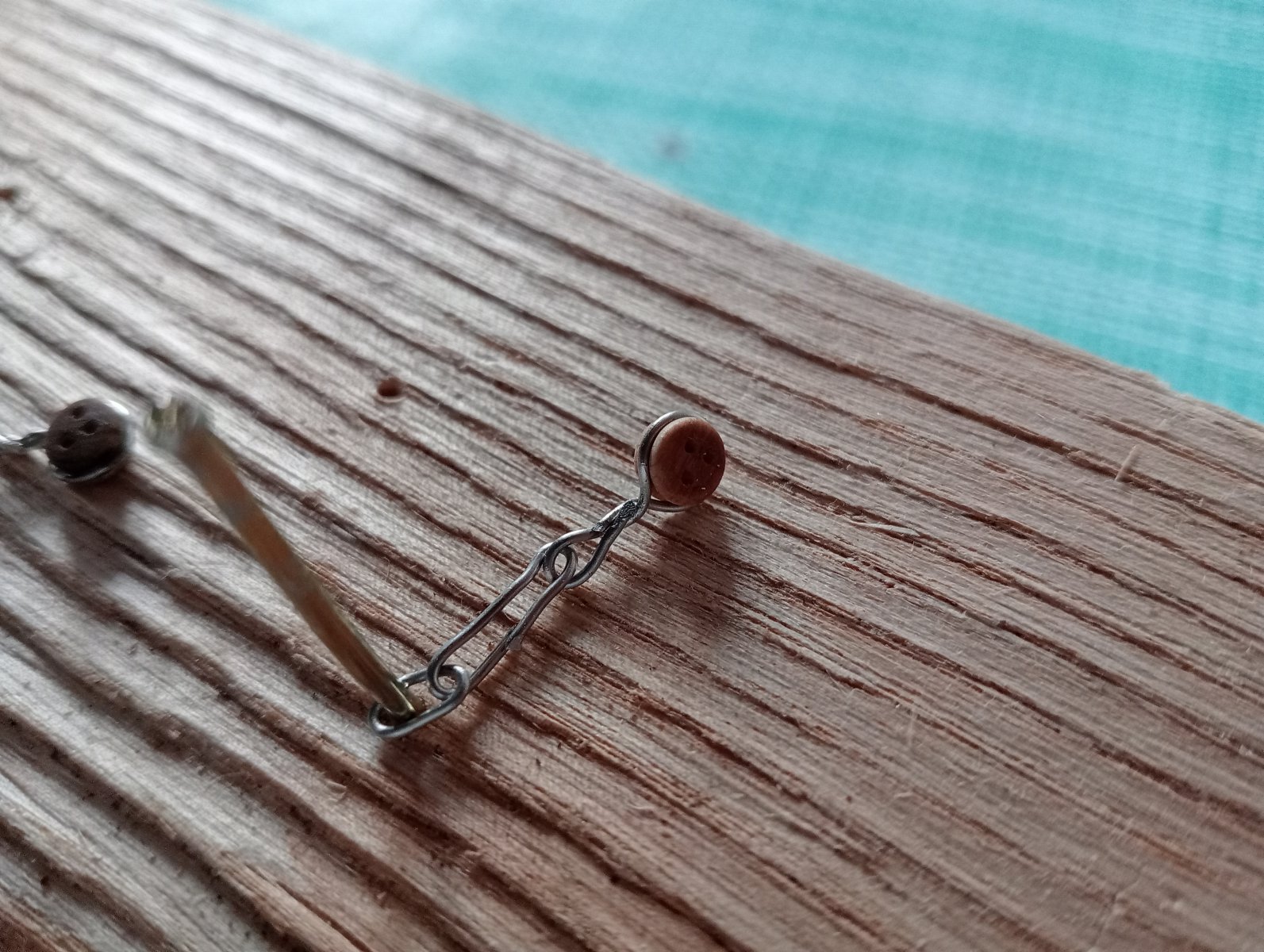

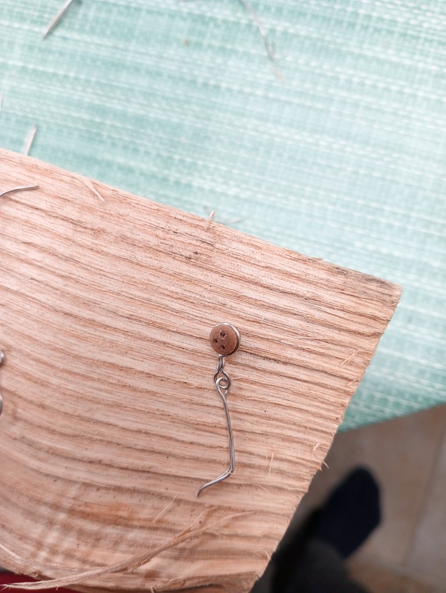

Hier ook nog even een update. Vandaag niet zoveel te doen toen dacht ik: ga eens wat proberen met de putting ijzers. Dus hier loopt ook van alles door elkaar maar dat vind juist leuk. Wat gekeken naar voorbeelden en natuurlijk jouw verslag Clemens.. en ik wil het dan toch weer wat anders doen. Gewoon omdat het kan eigenlijk.
Ik kwam deze tegen. Zal vast 1 van iemand projecten zijn ;). Maar dit ziet er tof uit en lijkt me dus een uitdaging om dit proberen te maken. Hoewel ik nog niet weet of ik de ring aan de onderkant bij de spijker wel ga doen.
Dus ewesr wat mislukte pogingen zoals hieronder.
Maar later wel wat handigheidjes ontdekt waardoor het resultaat al best aardig lijkt. Als Iemand nog tips of suggesties heeft is dat van harte welkom.
Groeten en tot de volgende

Die eerste foto wat je laat zien, zijn uit een pakket. Ik weet niet werk merk. Ik heb er een aantal liggen hier in mijn voorraad. Maar prima na te maken. Ik zal ze eens zoeken en als ik er nog aan denk een fotootje maken.
Ik zou wel een malletje maken om ze uniform te maken. Iets dat je ze precies op dezelfde maat krijgt en dat ze recht zijn. Als je staal neemt dan hoef je zelfs niet te solderen. En de vliegroest zorgt voor de veroudering. Maar messing is ook prima.
Ik had een foto beloofd zoals ze bij de kits worden gedaan. Hier volgens mij Mantua maar dat weet ik niet zeker. Heb niet zo'n ervaring met kits. Ik heb alleen een heleboel van dit soort spul in doosjes. Deze zijn van hard metaal. Je ziet dat het oogje van het hoofdwant open is, die worden in een rust gemonteerd waar een lat tegenkomt. Solderen is niet nodig, want zoveel spanning komt er echt niet op de touwen. Ik heb zelfs haakjes gemaakt van 0,3 mm messing die prima een touwtje strak kunnen houden.
De eerste op de foto is een complete, waar in het gesoldeerde gedeelte een klein gaatje geboord word voor het spijkertje.
Edit: Als je die van het stengewand wil maken, die worden als een cirkel gesoldeerd en dan in wederom een handig malletje in vorm gemaakt.

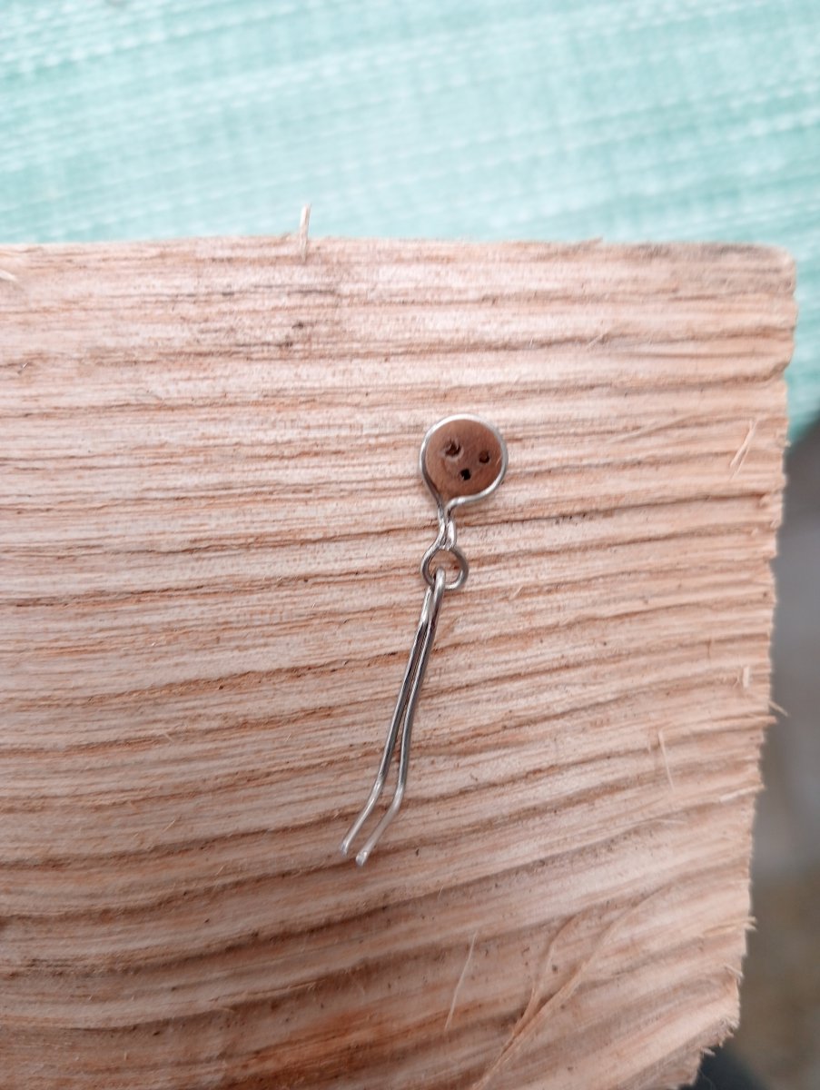

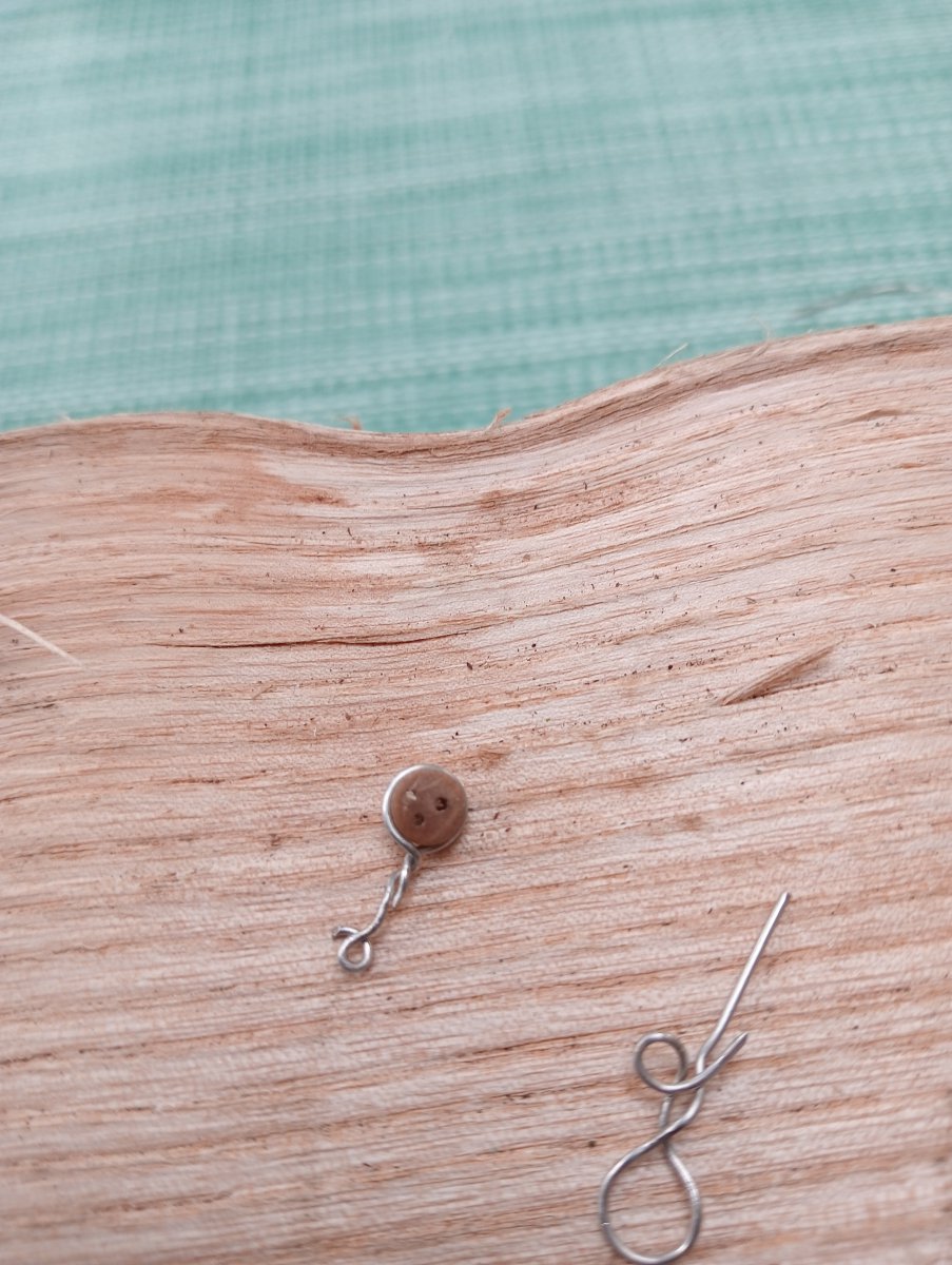

Stephan. Je hebt me toch even aan het denken gezet. En ja ik ben best koppig dus ben ook direct weer aan de slag gegaan nu de kleine op bed ligt. En kijk. Dit komt eruit. Lijkt beter toch? En dit is nog veel simpeler ook . Ik maak gebruik van de oogjes die al aan de draad zitten. Dat ik daar niet eerder aan gedacht heb . Daarom is dit forum zo leuk...
Maar begrijp ik goed dat deze uit kits komen?
ja
veel strakker
Kleine tip. Zie ieder onderdeeltje dat je maakt als een bouwproject op zich zelf. Met die denkwijze kan je jezelf enorm verbeteren in het eindresultaat. Je laatste juffer houdertje is 300 nee 400% mooier. Top.

Stephan. Je hebt me toch even aan het denken gezet. En ja ik ben best koppig dus ben ook direct weer aan de slag gegaan nu de kleine op bed ligt. En kijk. Dit komt eruit. Lijkt beter toch? En dit is nog veel simpeler ook . Ik maak gebruik van de oogjes die al aan de draad zitten. Dat ik daar niet eerder aan gedacht heb . Daarom is dit forum zo leuk... Bekijk bijlage 614116
Mooi gedaan
