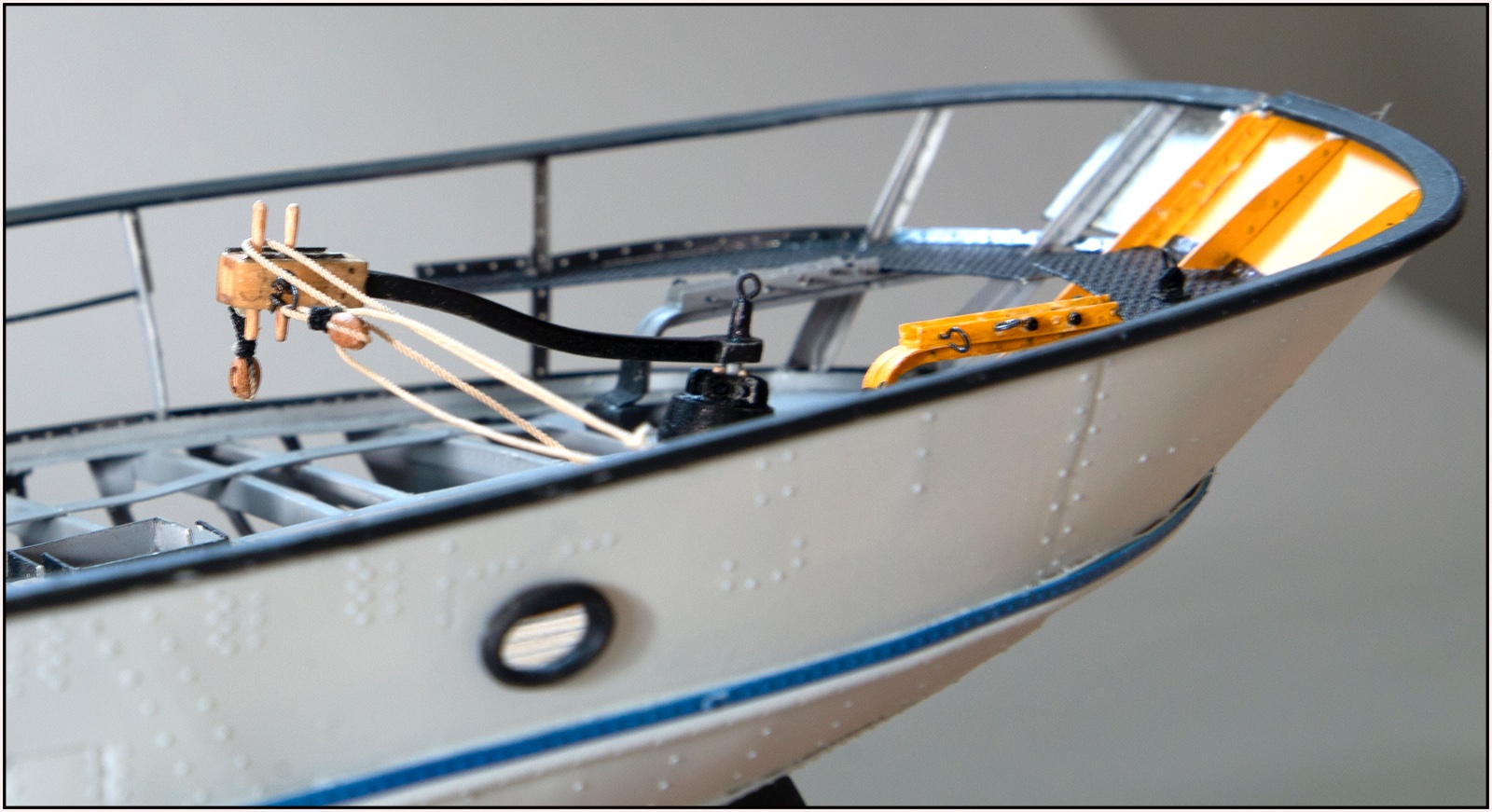

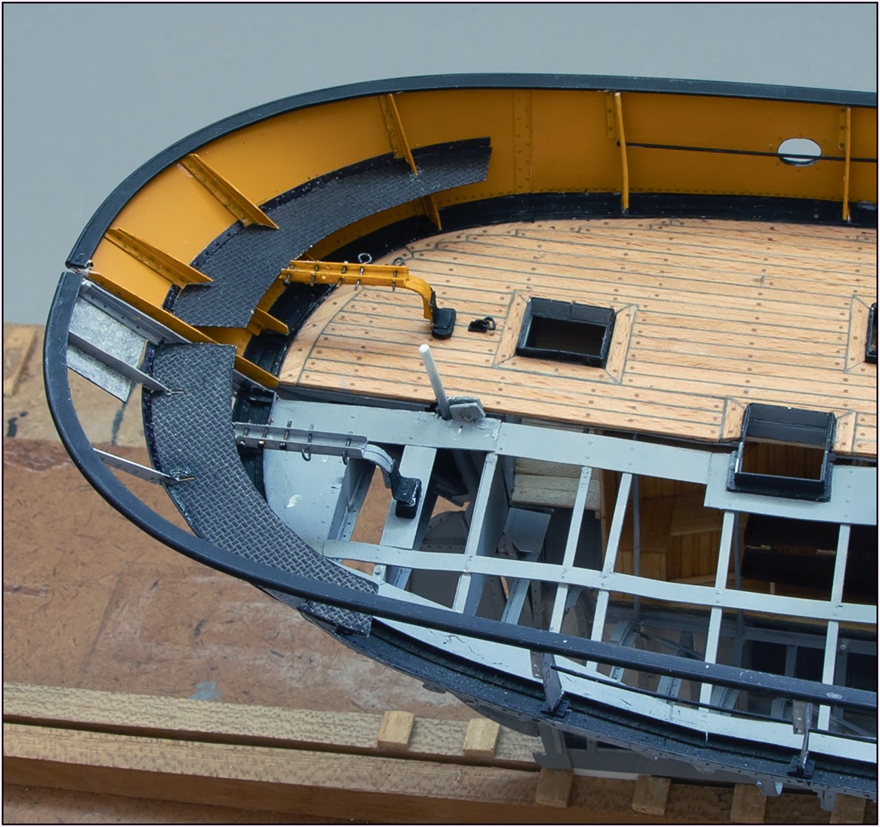

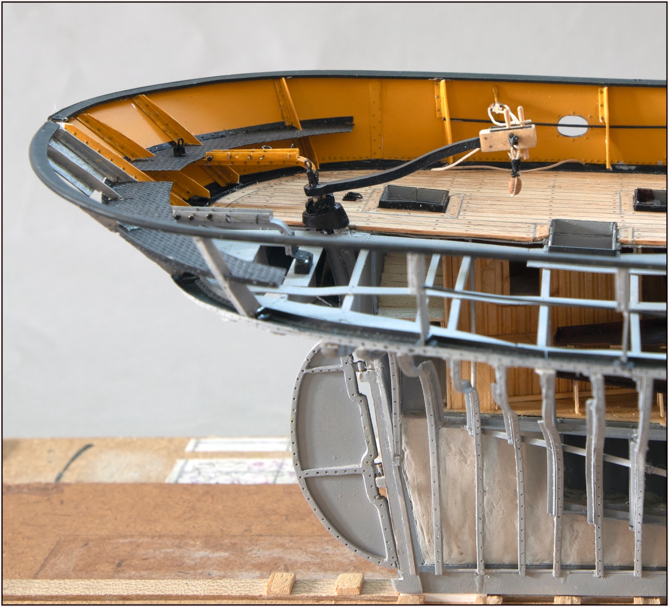

Aan de achterzijde aan de slag gegaan.

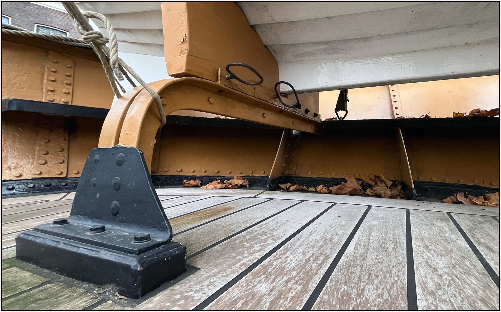

Ik had al eerder laten zien hoe de sloep daar op steunen is geplaatst:
Nu de sloep wordt opgeknapt waren ook de steunen volledig zichtbaar.
Alles weer netjes in de verf.

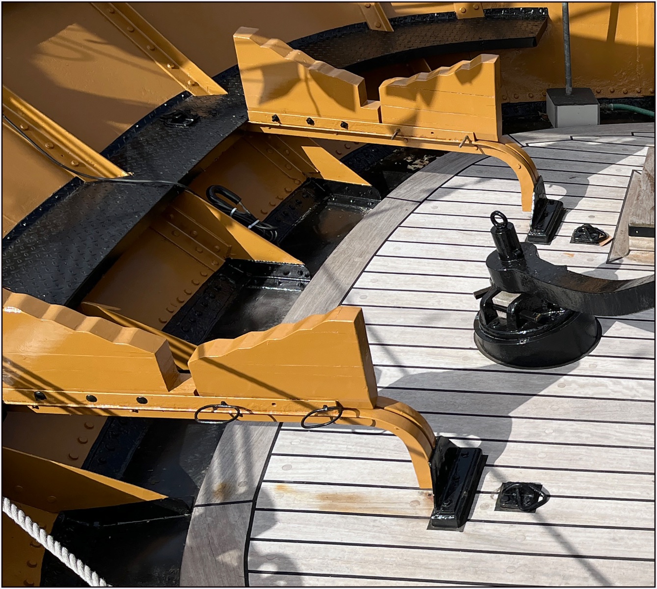

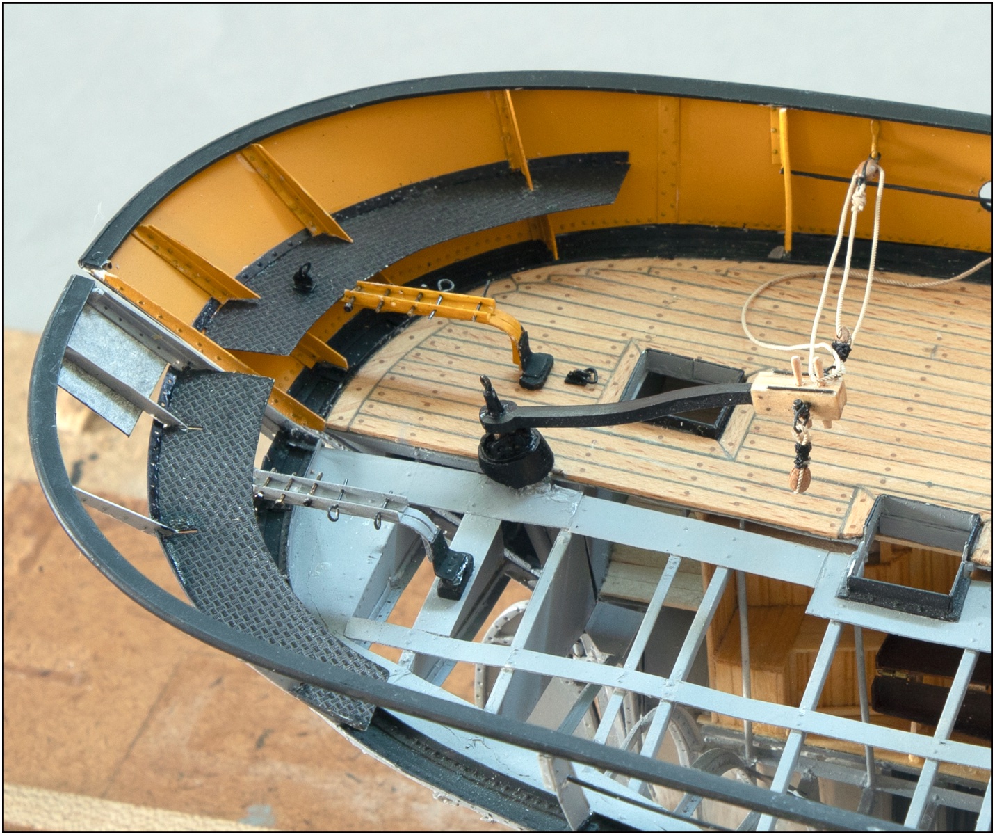

De steun aan de stuurboord zijde had ik al gemaakt. Nu ook die aan de bakboordzijde:
De 4 blokken waarmee de sloep op zijn plek wordt gehouden maak ik pas als ik de sloep gemaakt heb. Dan kan ik ze pas maken op de vorm van de romp. En nu kan ik ook de afmetingen van de sloep bepalen zodat deze binnen de verschansing pas en boven de 'koekepan'.

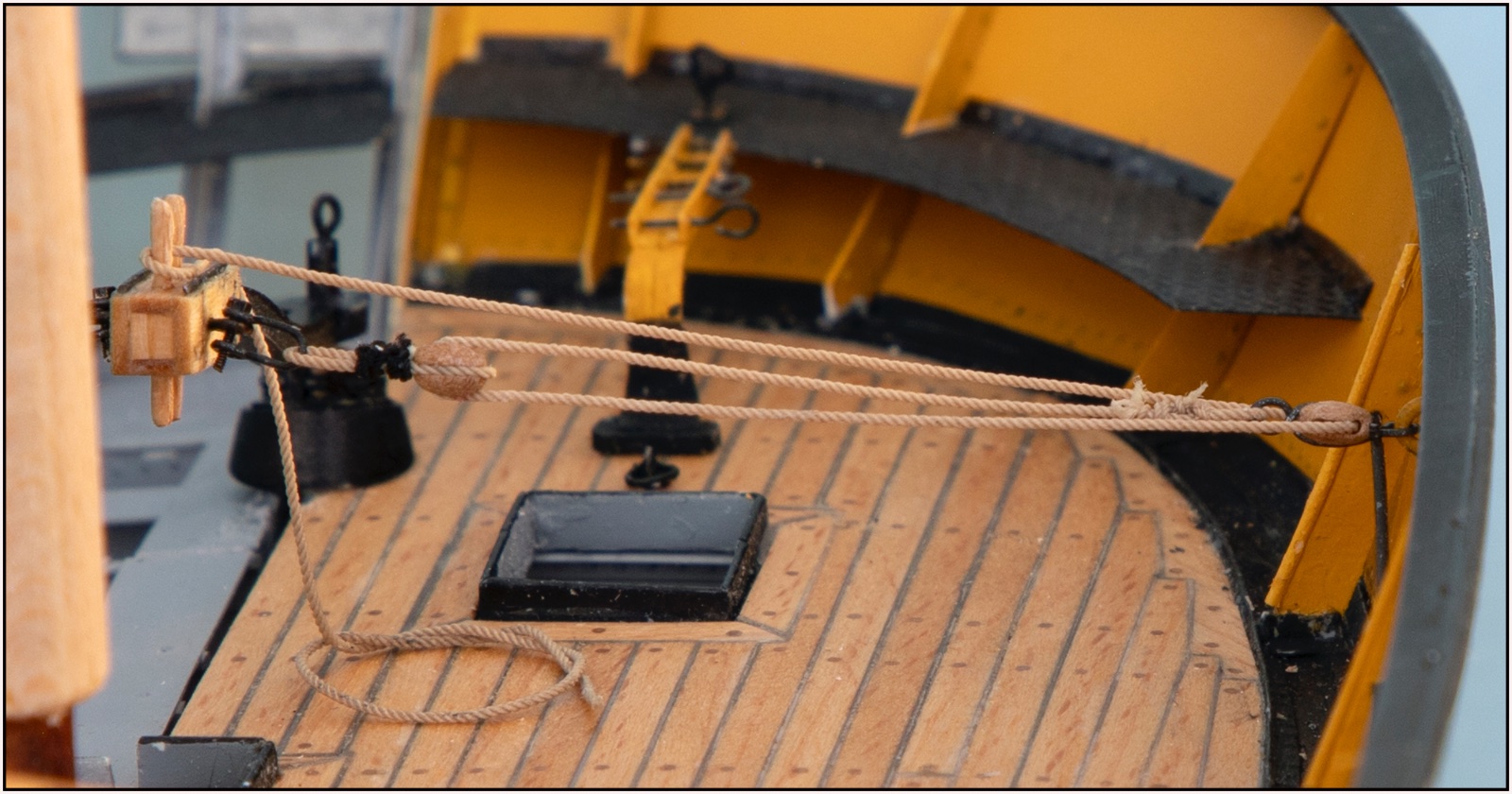

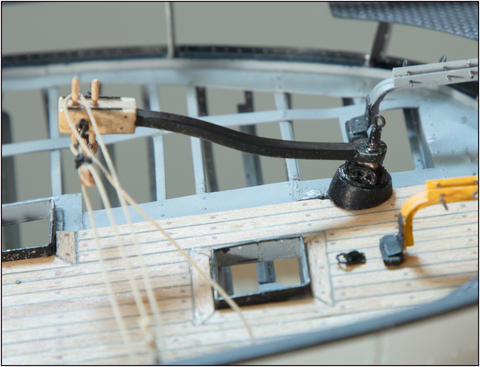

Ik heb voorlopig alleen het sjor oog op het dek aan bakboord gemaakt. En vergat het sjor ook op de 'koekepan' te lijmen......
Mijn intentie is om de sloep zodanig op de bakboordsteun vast te zetten, dat ik beide helften uit elkaar kan nemen zonder de sloep er af te halen. Want dan moet ik de sjorring ook loshalen.
Staat op het lijstje van andere uitdagingen die ik nog uit moet werken .......
