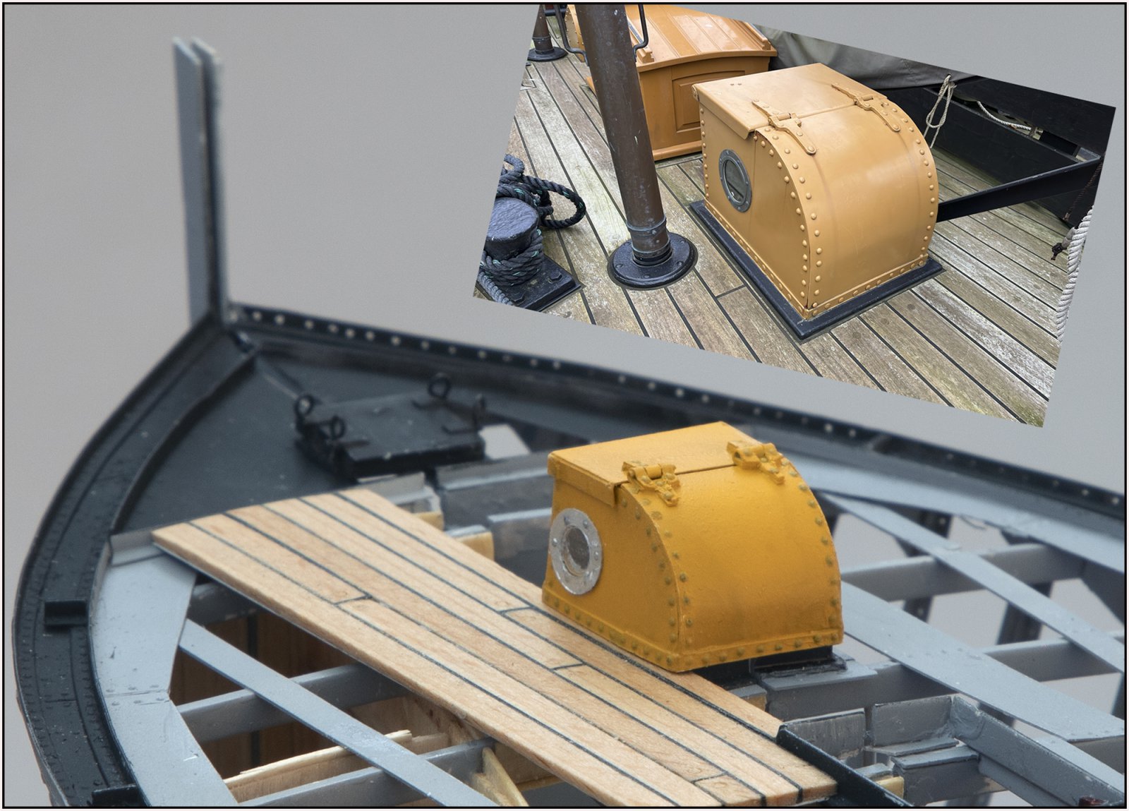

    Zo ziet het er straks uit als de BB zijde voorzien wordt van dekplanken:
    De omlijsting planken om de opening straks natuurlijk wel in verstek …..

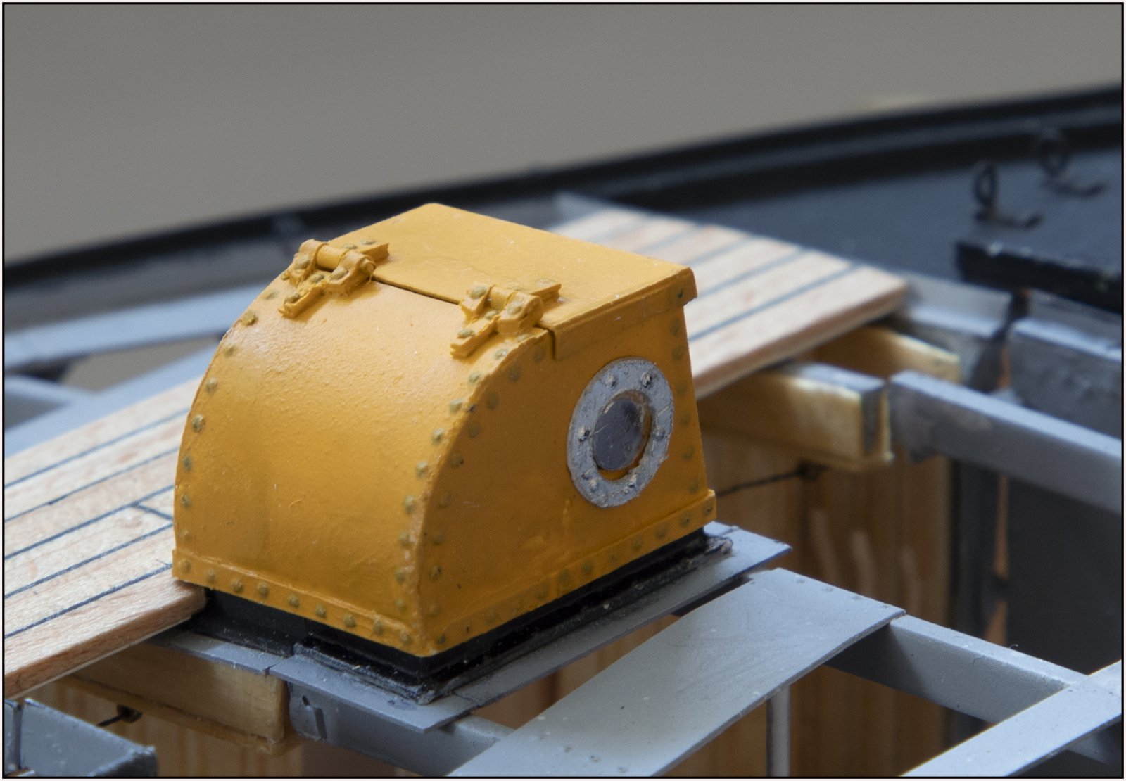

    Mooie scharniertjes, echt klein.
    P Voogt vindt dit leuk.
  3. P Voogt
    P Voogt Vriend van modelbouwforum.nl
    Lid geworden:
    1 mei 2020
    Berichten:
    2.431
    Locatie:
    Woudrichem
    Dankjewel, Stephan. Inderdaad klein: 2x 5x3mm.
    Gr. Peter
    Stephan Kertész vindt dit leuk.

    Mooie scharniertjes Peter, ik heb er in het verleden ook gemaakt voor mijn Maarten en heb een indruk wat een werk het is.
    Groet, Jan.

    Dankjewel, Jan. Ben ondertussen bezig met een nieuwe uitvoering van het schijnlicht en de scharnieren. Die op het origineel zijn ‘iets’ robuuster.
    Gr. Peter
    TIMBERWOLF en Jan Walpot vinden dit leuk.

    Bij de vorige versie waren er toch wat foutjes ingeslopen en de scharniertjes waren te dun. Daarom een nieuwe versie:
    Aai, niet helemaal scherp .......... de iPone is soms wat eigenwijs ...... Met weer dominante klinknageltjes in zwart-wit.
    En voorzien van 'oker-geel' en metaal kleurige ringen:
    Da's 'maatje pink'.
    Wil je dan de details in beeld, dan krijg je de onvergeeflijke macro opnames.

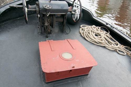

    Op het model:
    Het origineel er maar even bij gezet. Het oker is daar door de weersinvloeden knap verkleurd.
    Met wat ander zicht op de schaniertjes:
    Ze hebben nu wat meer body. De kombuis krijgt een kleiner formaat schijnlicht. Misschien de scharnietjes dan iets dunner. Dan zal ik gelijk wat stappen tijdens het maken laten zien.
    Natuurlijk moet er ook gelucht kunnen worden:
    Dan kan ik nu weer terug naar het maken van de spanten.
    PS een uurtje later: Ik zie dat ik het schijnlicht achterste voren heb geplaatst ..... :(
    Dan nog maar eentje met wat verlichting ......
    Gr. Peter
    Laatst bewerkt: 11 nov 2024
    Pingu57, Erik B, EUSIV en 7 anderen vinden dit leuk.

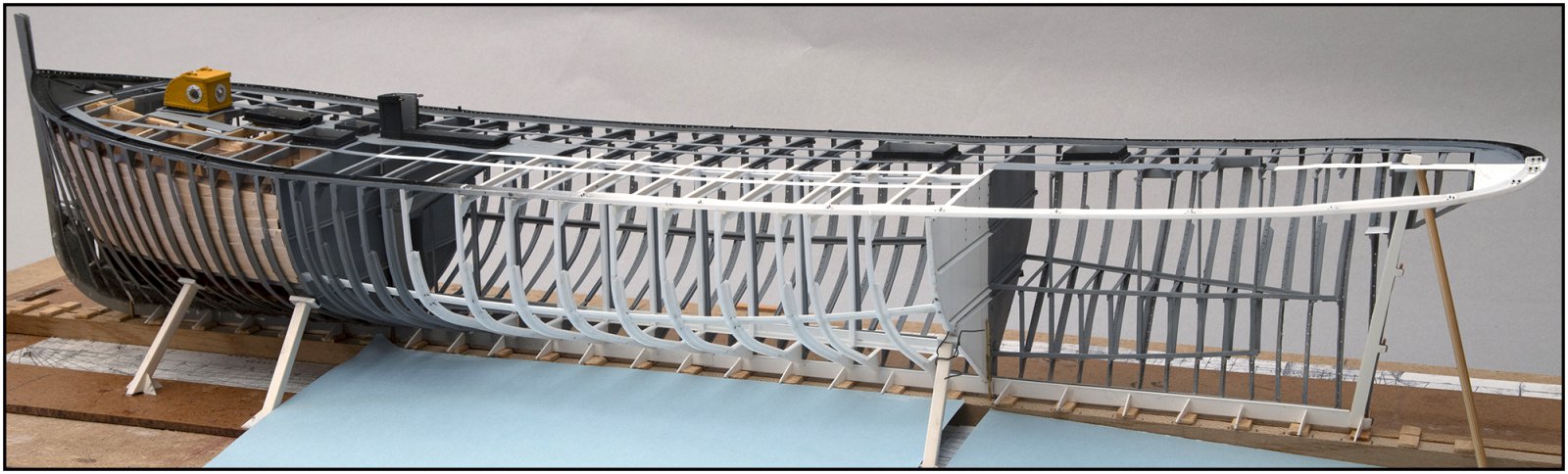

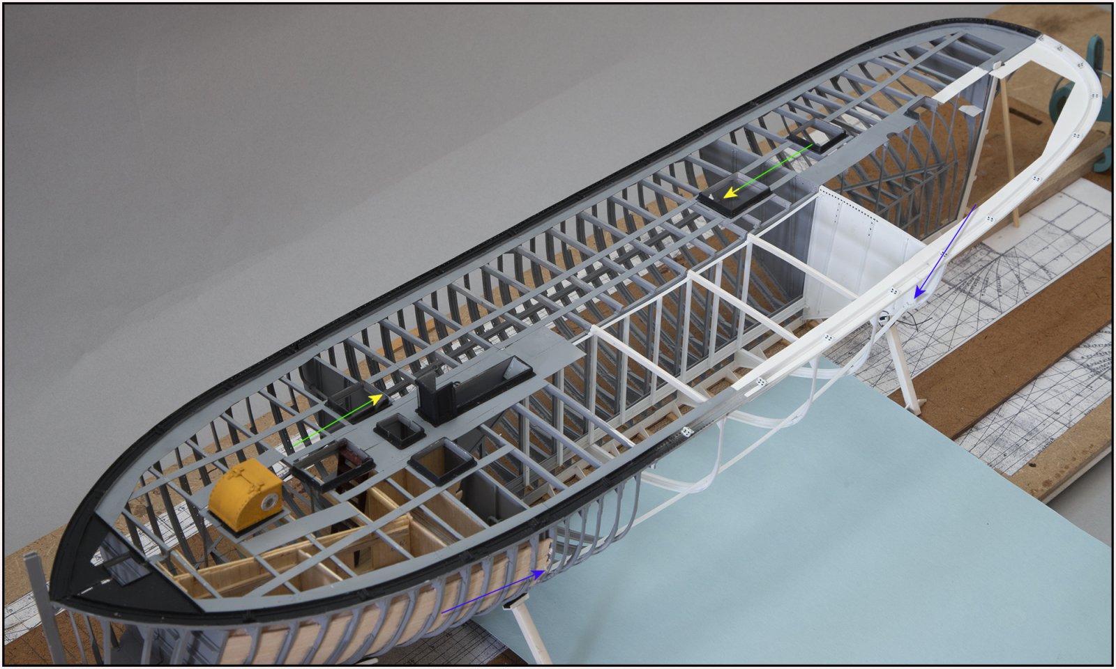

    Niet veel te melden. Alleen dat ik nu een andere werkwijze toe kan passen op het bakboord deel.
    Eerst het overzichtsplaatje:

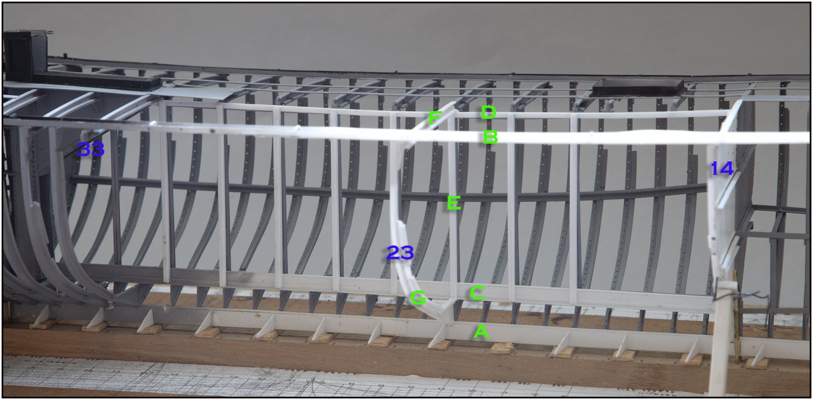

    Ingezoomd:
    De kielbalk 'A' en zijstringer platen 'B' had ik reeds op maat gemaakt.
    Het zaathout 'C' en midden langsbalk 'D' op maat gemaakt.
    Het waterdichte schot '14' kon ik nu op de kielbalk 'A' plaatsen, het uit lijnen op het stuurboord deel en vastzetten onder de zijstringer 'B' en op afstand zetten met het zaathout 'C' en midden profiel 'D'.
    Daarna de 8 dubbele U-profiel steunen 'E' op maat gemaakt en tussen het zaathout 'C' en het middenbalk 'D' gelijmd.
    Halverwege de opening dekbalk en spant '23' gemaakt en in positie gelijmd.
    Vanuit een iets lager standpunt:
    Ingezoomd:
    Met dezelfde letters en nummer als hiervoor.
    Op deze manier heb ik weer de nodige stevigheid gecreëerd om alle volgende delen goed te kunnen plaatsen.
    Nu aan de slag met de dekbalk/spanten '19' en '29' zodat ik daarna de kimweger op maat en in vorm kan maken. Die laatste gaat mij dan weer helpen met het netjes uitlijnen van de overige spanten zodat ik een vloeied verloop krijg om later strakke huidplaten aan te kunnen brengen.
    Wederom steeds een paar stappen vooruit denken.
    Gr. Peter

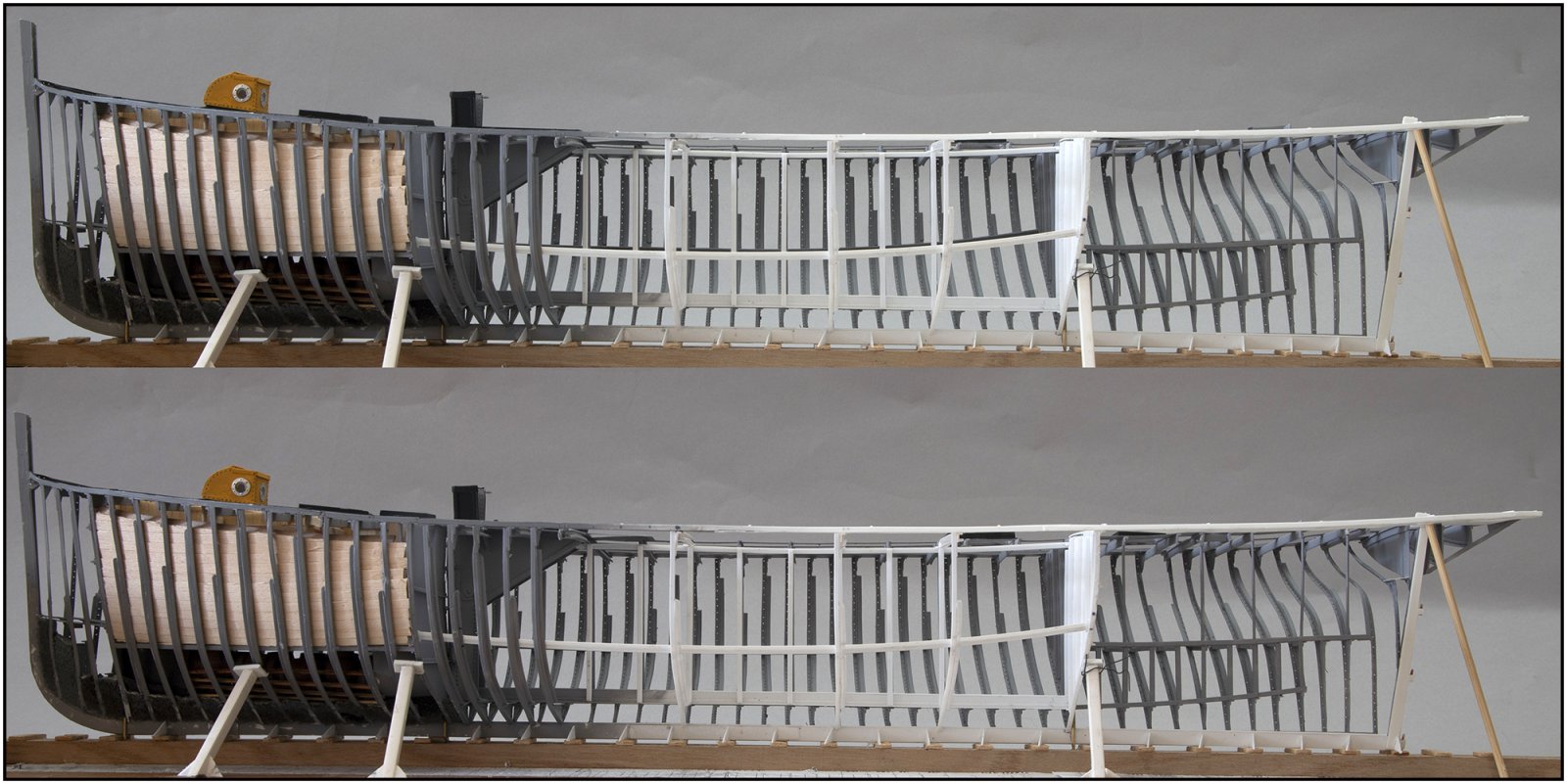

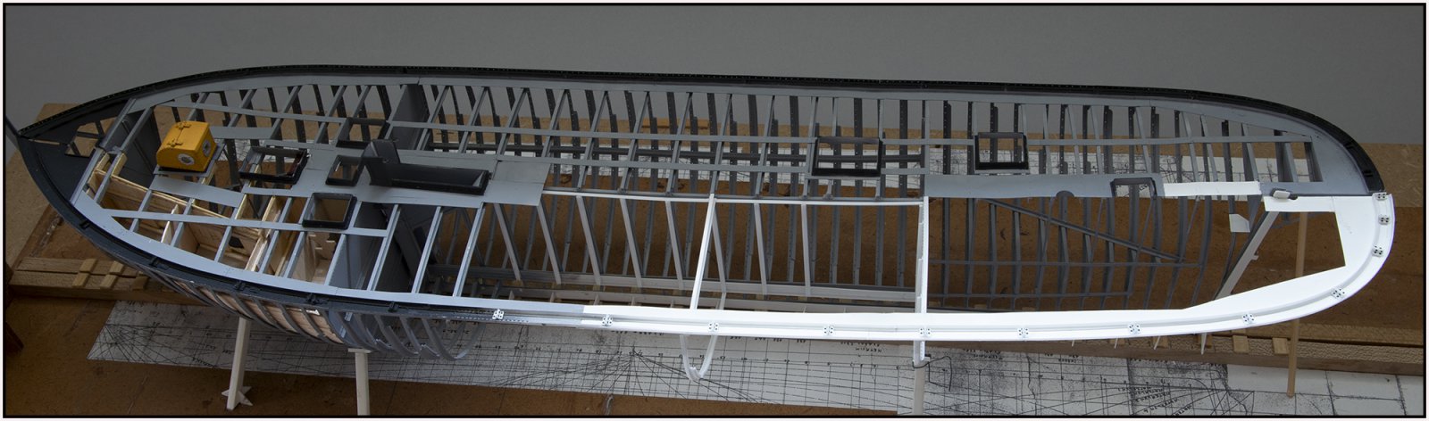

    Na het plaatsen van de spanten 19, 23 en 29 kon ik de kimweger maken.
    Zoals uitgelegd bij het maken aan de stuurboordzijde, deze heeft een dubbele curve. Zowel de romplijn volgend alsmede één met de uiteinden omhoog lopend.
    Dat laatste is afhankelijk van de vorm van de buitenzijde van de spanten, want de kimweger ligt tussen de 5e en de 6e ton:
    Bij de grootste breedte van de romp is het spant aan de onderzijde vlakker. Verder naar achter komen de spanten steeds schuiner te staan. De over die vorm geprojecteerde afstand tussen de 5e en 6e ton moet overal gelijk zijn.
    Na het passen, meten en in vorm buigen kon ik hem aanbrengen:
    Ik heb het model 2x gefotografeerd, met een kleine positie verschuiving.
    In de bovenste foto steekt de grijze stuurboord kimweger nog net boven de witte aan bakboord.
    In de onderste foto is hij er vrijweg helemaal achter verdwenen. De vorm van beiden is nagenoeg gelijk.
    Ook wordt het nu erg leuk om qua fotograferen te gaan spelen met de verschillende rondingen:
    Tussen de 2 blauwe pijlen de 'witte' bakboord kimweger met zijn rompvorm ronding.
    De hoek van fotograferen heb ik zodanig gekozen dat de 'grijze' kimweger aan stuurboord nog maar een hele kleine ronding vertoont. Die loopt tussen de 2 gele pijlen. Een heeft nu dezelfde kleine ronding als de stringers waar de luiken op komen voor toegang tot de tonnen ruimen. Die stringers hebben alleen de dekrondte.
    Dat laat maar weer eens zien dat ze vroeger best nagedacht hebben over het plaatsen ervan. Ze hebben een dubbele ronding maar toch een soort rechte lijn om de krachten te verdelen over de romp.
    Gr. Peter

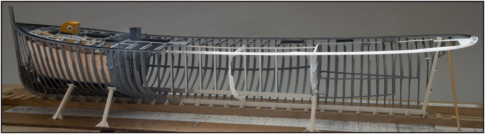

    Om alle doorlopen stappen van het proces bij het bakboord deel vast te leggen:
    In het midden deel zijn nu alle resterende 9 dekbalk en spanten met lage keerspanten geplaatst. Alsmede de stringer platen over de dekbalken.
    In de tussenruimtes komen nog de 9 spanten met de hoge keerspanten met knieplaten onder het dek.
