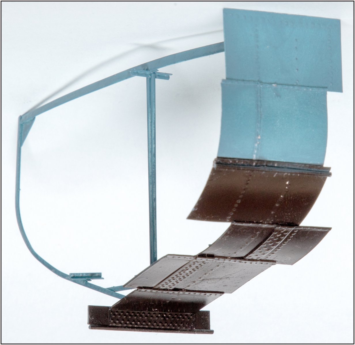

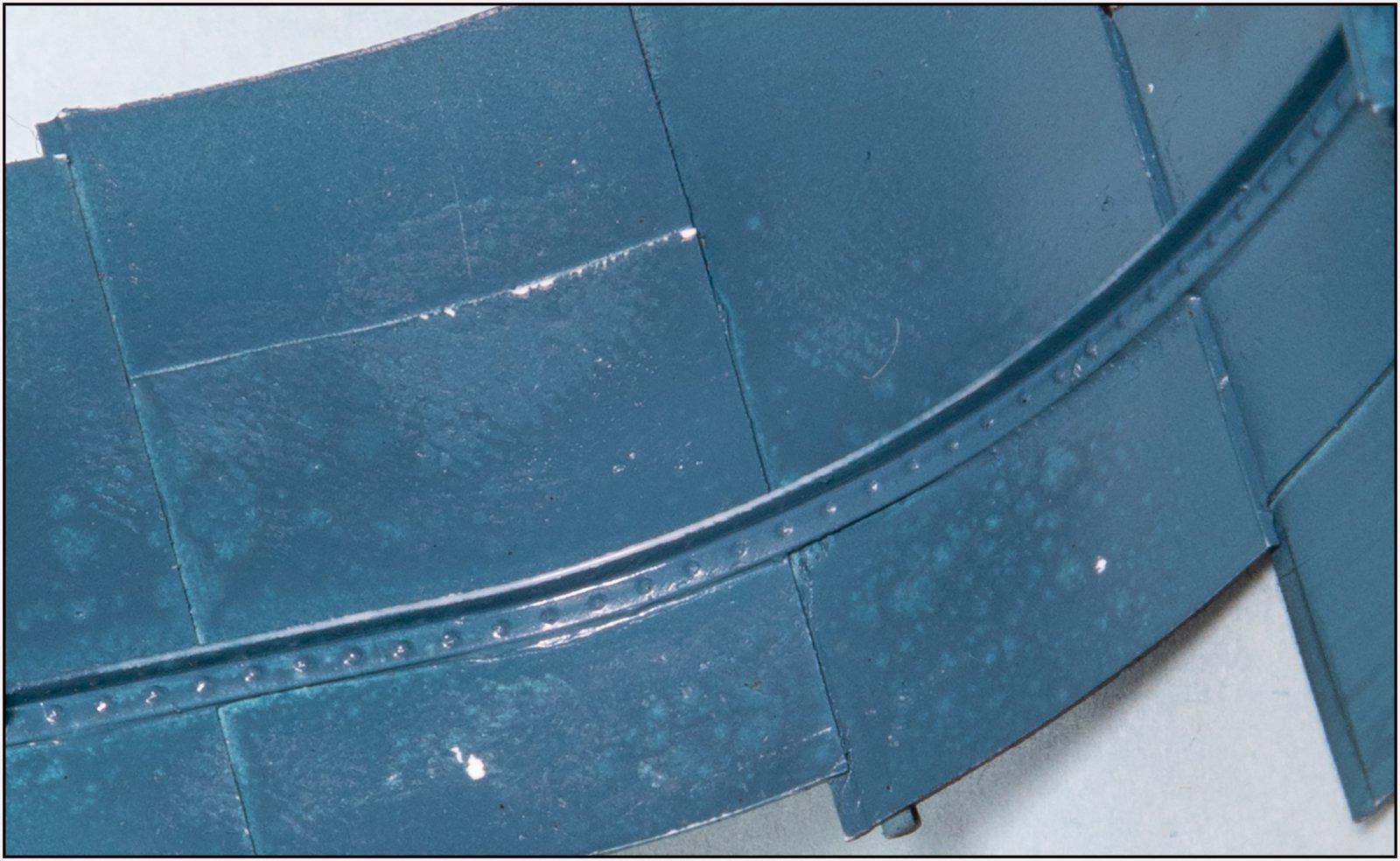

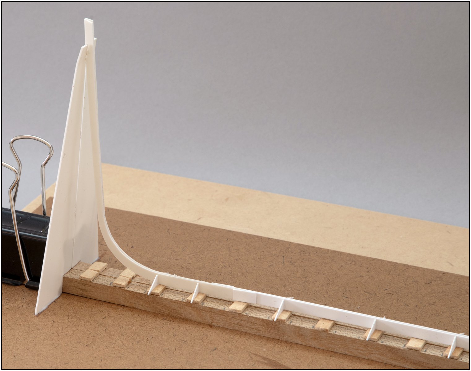

Het test frame voorzien van een laagje verf:
De daadwerkelijke kleur moet grijstint RAL 7040 worden.
Ik moet mijn airbrush skills nog verbeteren, maar mede BN-bouwer Henk zal mijn daar zeker wat kneepjes over willen bijbrengen.

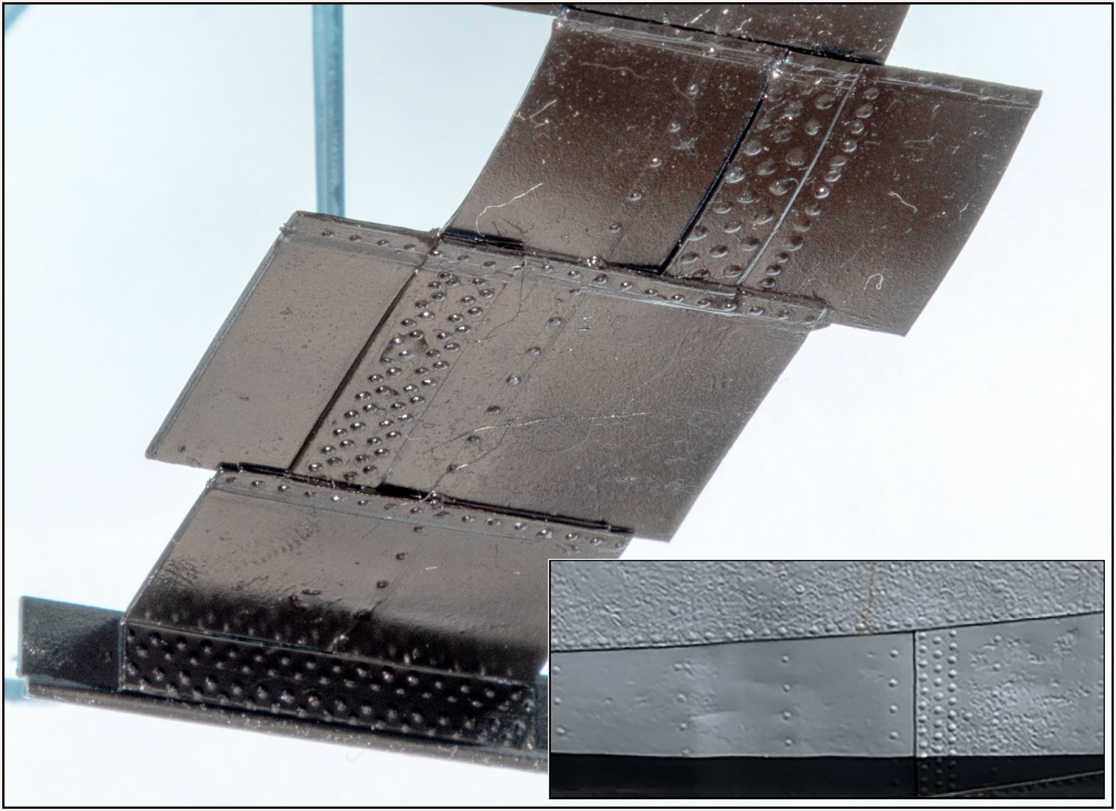

In detail, met name de resin klinknagels op de 2 platen bij de kiel:

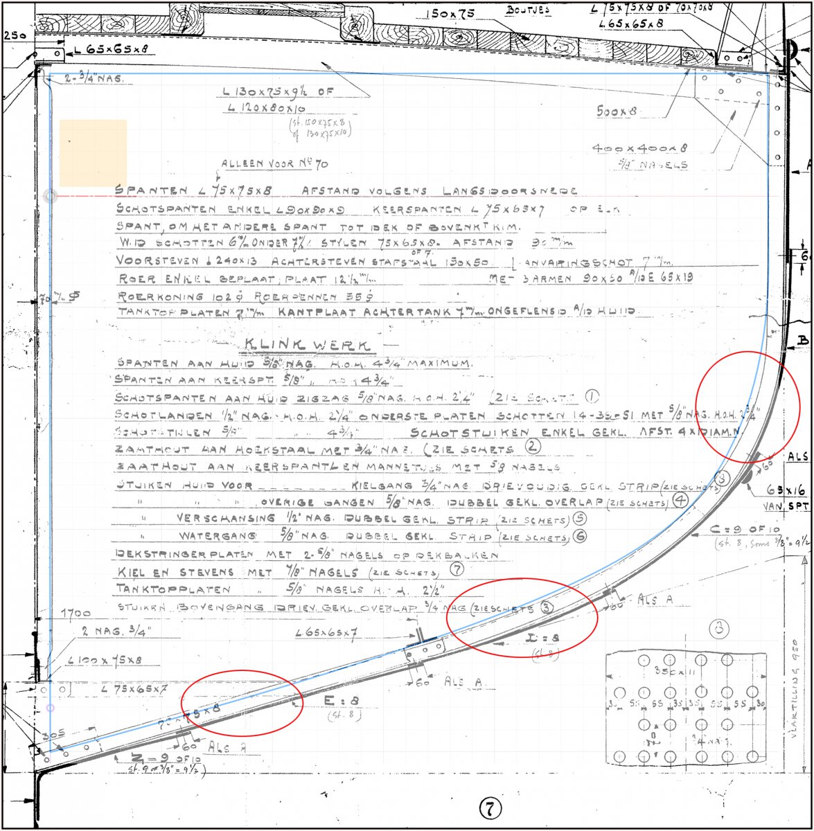

Er zijn in hoofdzaak 3 patronen te onderscheiden:
-horizontale verbinding van afzonderlijke platen, klinknagels in kleine afstand vlak naast elkaar.
-verticale verbinding tussen afzonderlijke platen en bevestigd op de kiel: meerdere rijen verspringend vlak naast elkaar.
-verbinding van de platen aan de spanten: klinknagels met een grote afstand van elkaar.
En op de binnenrand van het L-profiel:
De klinknagels moeten verder uit elkaar. Ik had hier al een patroon gebruikt dat voor de horizontale verbinden bestemd is.
Ik vind de resin klinknagels en netjes uitkomen. Veel hangt af van de dikte van de grondlaag en buitenlaag.
Gr. Peter
