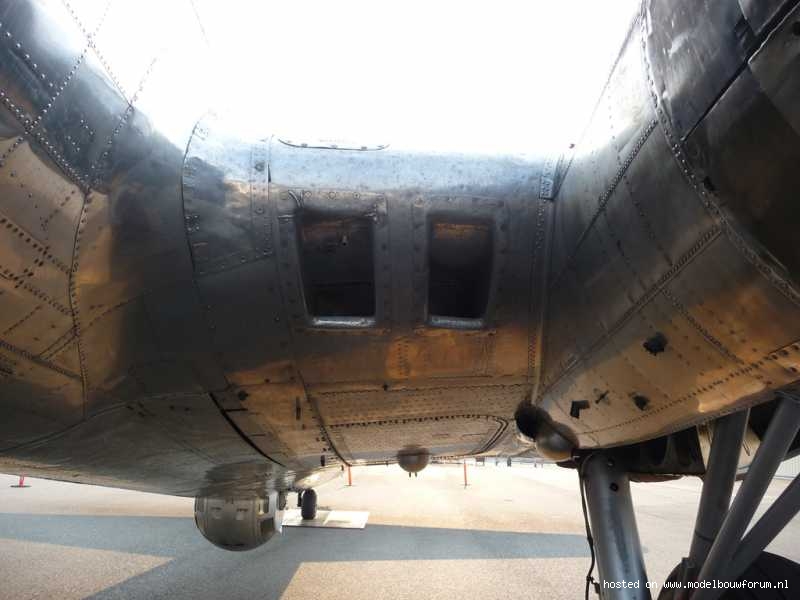

Nu is de tekening alleen niet duidelijk over hoe de onderkant van 'vleugelaanhechting' / wingsaddle of hoe noem je zo'n ding "fairing" moet maken. Wie heeft een goede / hoge resolutie 3-view? Ik heb al een aantal foto's van echte, maar er nog niemand op z'n rug onder gaan liggen om hem te fotograferen voor mij :-)
Heb je hier wat aan? Heb nog een 140 foto's op CD staan. Stuur anders ff een Pb met je adres dan stuur ik hem op.
Gr. Teus
