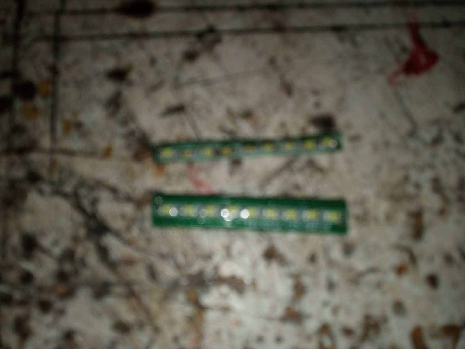

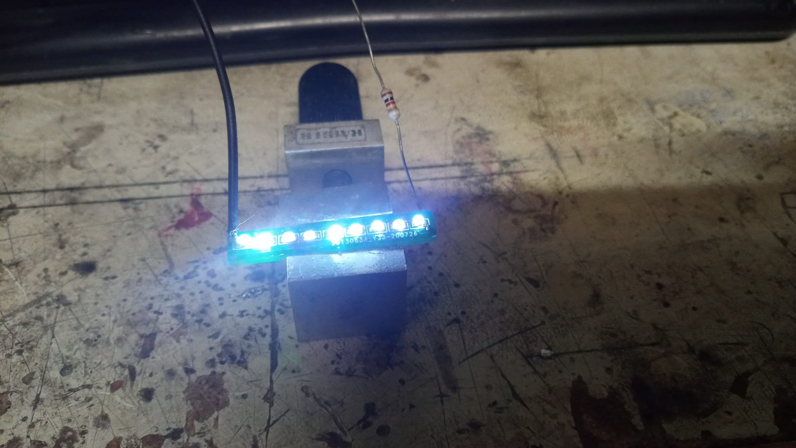

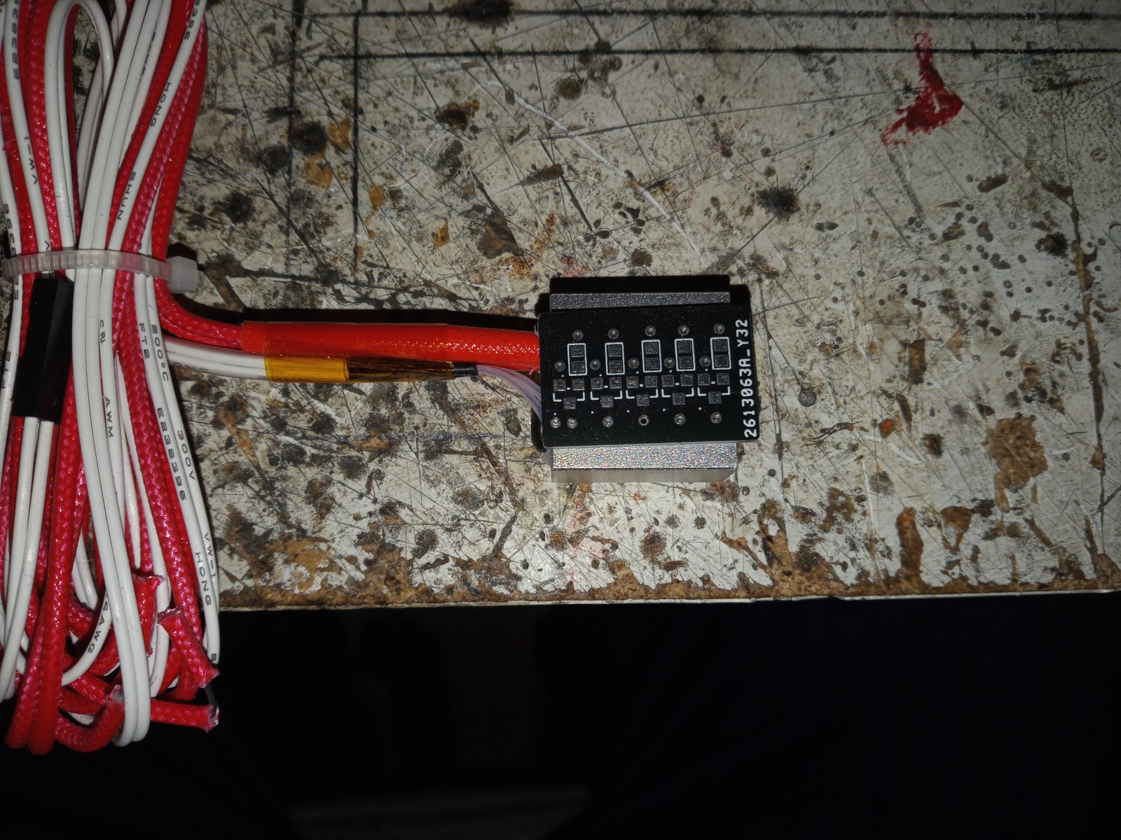

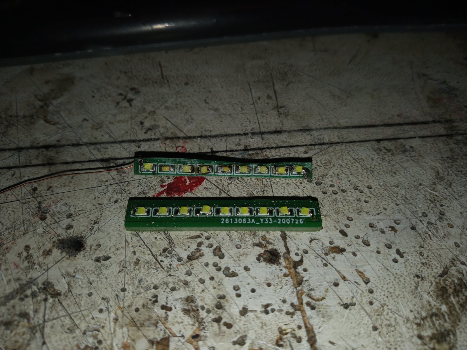

ok het probleem en ik denk de oplossing
ik moet dus een groot aantal smd ledjes gaan solderen op een printje
en het probleem is ze moeten heel dicht tegen elkaar staan want daarna moeten ze in een TL behuizing komen te zitten
dus ik dacht ok eens kijken naar een reflow apparaatje maar onder de 100 euro heb je dus zo goed als niets
https://nl.aliexpress.com/item/1005001800667409.html?gatewayAdapt=glo2nld
Dit is niet veel groter .
Zat ik te denken ik heb een anet a8 die stof staat te vergaren zou ik die niet kunnen gebruiken ????
Wat hebben we nodig om zo een reflow te maken .
Verwarm element ---- hebben we om de pla te smelten
Temperatuur regeling -----zit in de anet
Schermpje om de ingestelde temperatuur te kunnen veranderen/bekijken--- heeft anetje ook
Dus eigenlijk heeft dat ding alles wat nodig is om een klein reflow stationnetje te maken .
De alu kop is 4X4 cm maar dat is voor de toepassing groot genoeg .
Er zit een gat in met schroef draad dus het kan vast gezet worden .
Er word aan de printer niets vernield zo hij is nog steeds bruikbaar als printer indien nodig
Dus vandaag operatie reflow toestel en kijken waar het strand

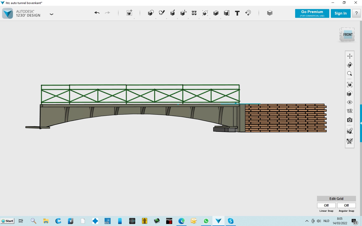

een brug aan het tekenen geweest .
elk steentje op zijn plaats krijgen is echt monikken werk
dit is de kop waar de eigenlijke brug op ligt
er is ook nog een ander deel wat ingekort kan worden indien het te hoog zou zijn en dan past de kop er perfect op

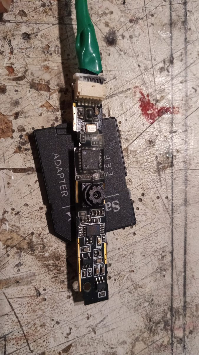

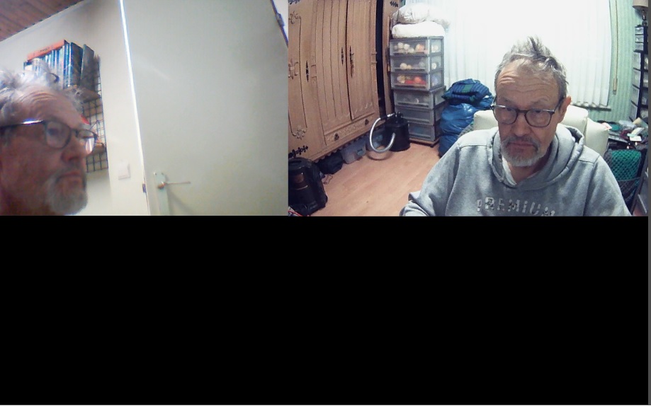

vandaag een test aan het doen om meerdere usb camera's te laten werken op een pc .voorlopig heb ik er twee aangesloten en het werkt naar behoren .deze ga ik monteren in het schaduw station en op de grote baan in de tunnels .er moet dan wel een licht bron bij komen maar daar heb ik ook reeds een oplossing voor .deze werken nu over een hub maar voor een trein te zien aan komen of waar er nog plaats vrij is in het schaduw station is dit zeker niet slecht
dus ik kan nu kleine camera's ombouwen tot usb en die overal op de baan neer poten
dit is dus de camera en die kun je dus op je baan ook ergens in bouwen zoals Bv een gebouw .
zo krijg je uit een perspectief beelden die je anders nooit zou kunnen maken .
straks proberen boven om wat beelden te maken .
nu eerst zien hoelang de kabel kan zijn tussen laptop en de camera

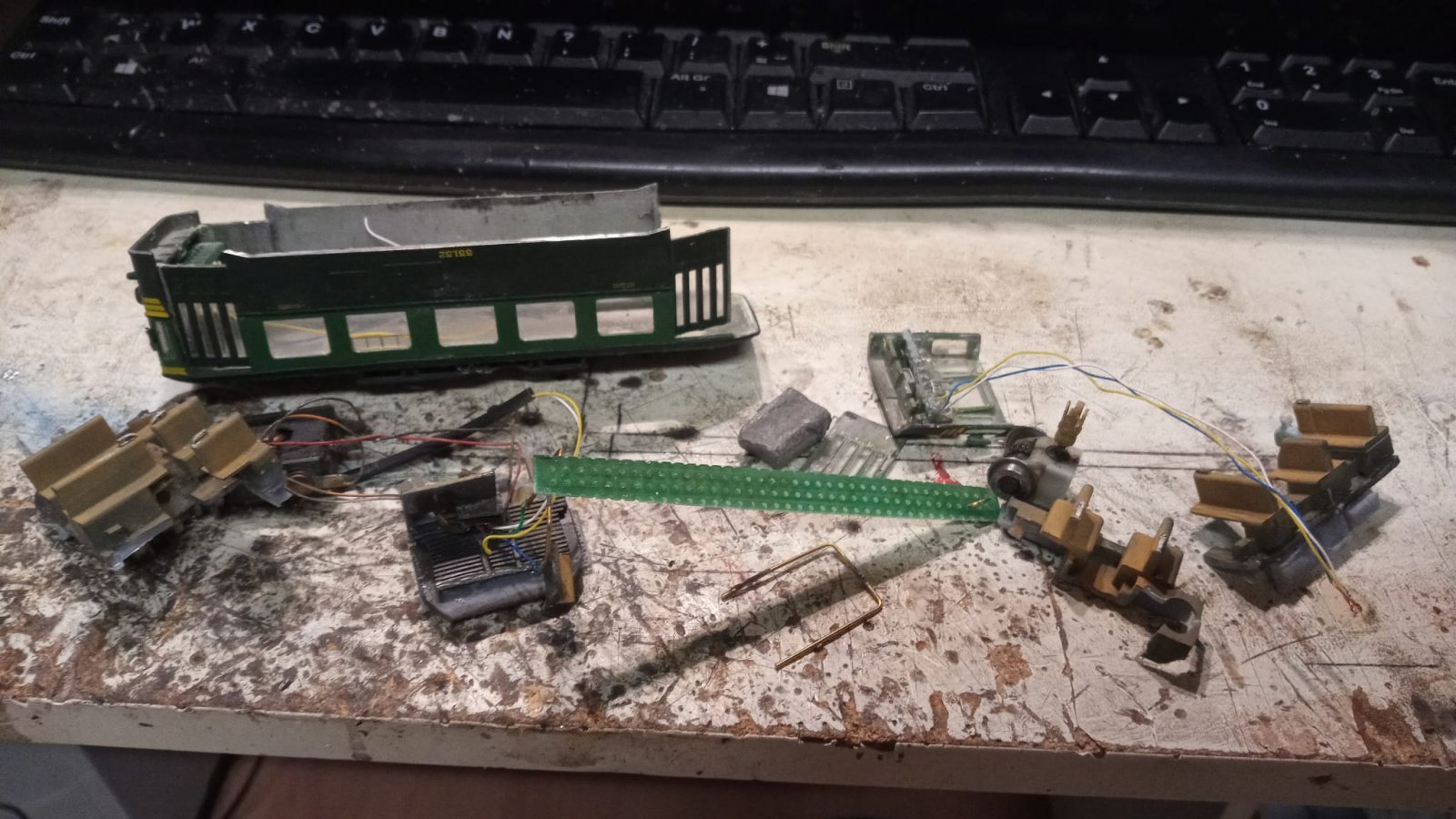

Ik ben wel aan een trein stel bezig om dit van een decoder en verlichting te voorzien .
Zo ook een goedkope manier om stroom van de assen af te nemen .
Die plaatjes die je kunt kopen zijn redelijk duur als je elke wagon van verlichting wil voorzien
Een koper draadje om de as doet het even goed .
Dit geld wel alleen voor 2 rail want voor 3 rail moet je dit ook nog wel doen maar dan heb je alleen massa.
Stroom neem ik af door de laatste wagon van een sleep contact te voorzien wat dan ook meteen de bezetmelding doet
Foto's later
Voor een vriend dus deze in orde gemaakt met een decoder en dergelijke.
het probleem met deze stellen is dat je een keuze moet maken .
de motor zit in een wagon dus de keuze is of 3 decoders zetten wat een kostelijke zaak is
of draden trekken door al de wagons met stekkers
of stroom voerende koppelingen zetten wat bij dit stel zo goed als niet gaat werken .
dus het hangt van de eigenaar af wat hij er aan wil spenderen
maar het rijd en de wagons zijn reeds verlicht dus het oogt mooi
ik kan maar met 3 rijden omdat ik door een bocht niet goed door kom als ik met 4 rijd
het zijn zeer korte bochten (kort door de bocht dus) en dan is er teveel wrijving
