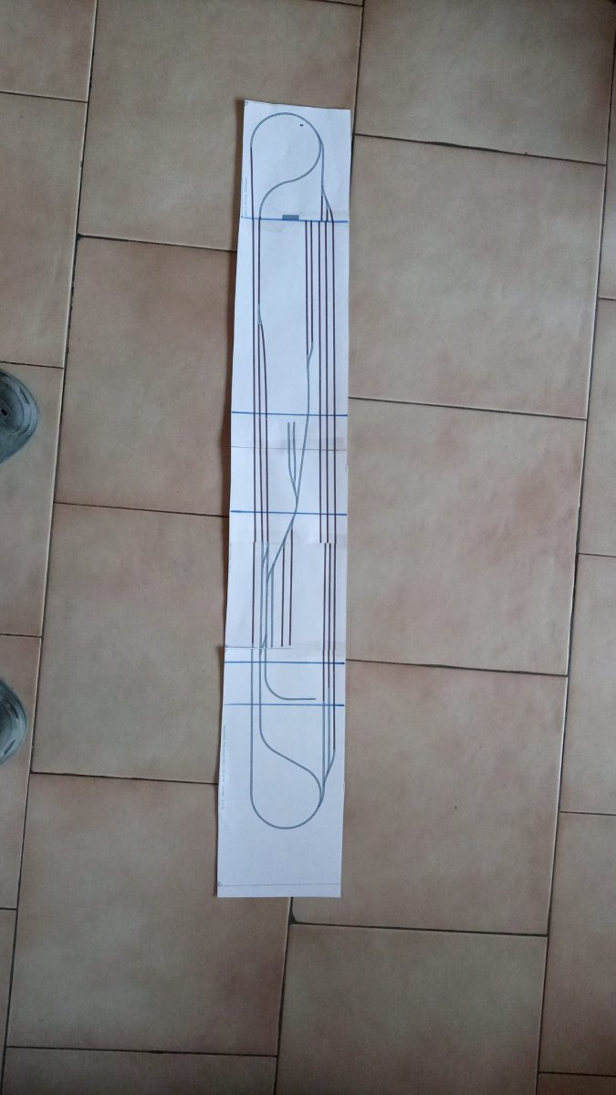

zo de module baan eens op papier gezet en nu kan ik de blokken en de seinen en dergelijke eens op papier zetten
zodat ik ook een degelijk aansluit schema ga kunnen maken .
want bedrading met kleurtjes is wel plezant maar je moet er nadien nog wel aan uit kunnen .
gr raf

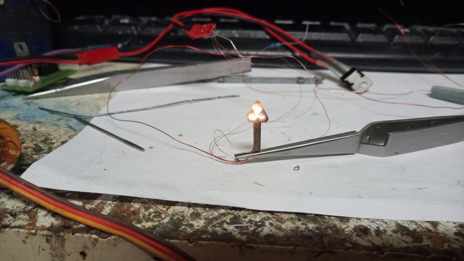

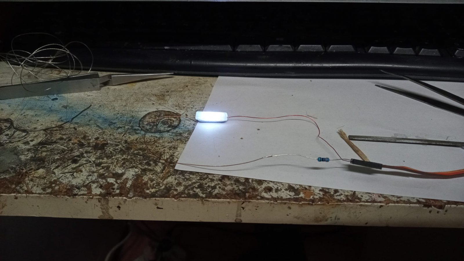

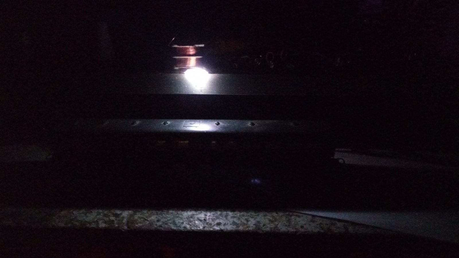

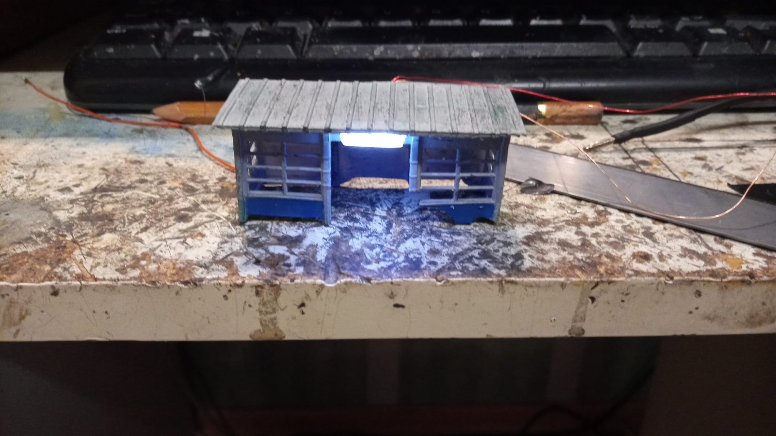

tl lampje gemaakt
de lengte is 1,7 cm en de breedete ongeveer 3 mm
ik had ze smaller willen hebben maar dan passen er geen ledjes meer in

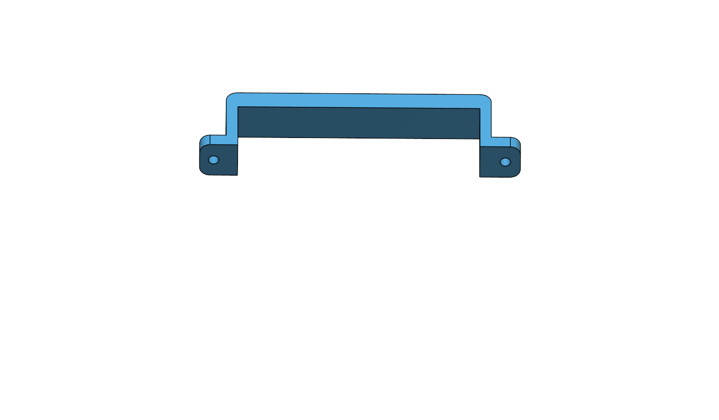

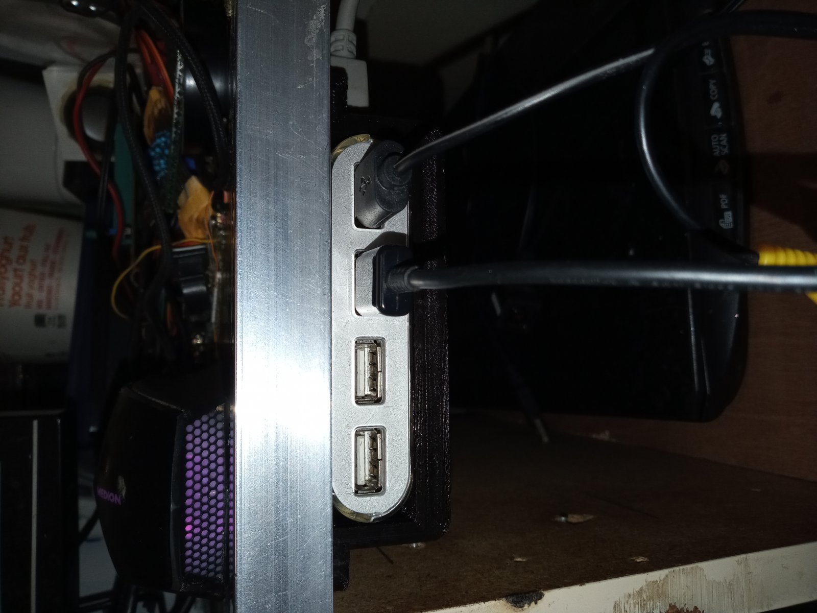

ook nu een beugel aan het printen zodat die usb extention niet steeds van onder de werk bank valt
en voor de rest gaan we verder waar we gisteren gestopt zijn
zo beugel hangt en nu kan dit niet meer omlaag vallen

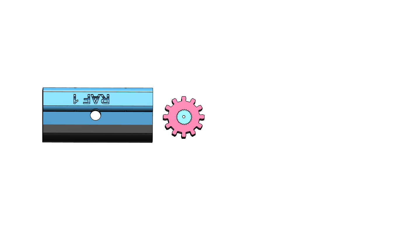

dit heb ik getekend maar ik heb het idee wel ergens anders vandaan.
daar we geen linaere servo's meer hebben is deze opzet gemmakt
het roze gedeelte heb ik gemaakt voor verschillende servo's want niet elke servo heeft evenveel tanden op de as (dankuwel leveranciers zeg maar)
het boven stuk blijft dus gelijk .
er zijn al versies uit de printer gekomen met allemaal een redelijk succes maar nog niet goed genoeg zeg maar.
voorlopig in gewone resin maar eens ik er tevreden van ben word het in super sterke resin gemaakt en dus iets slijt vaster
gr raf

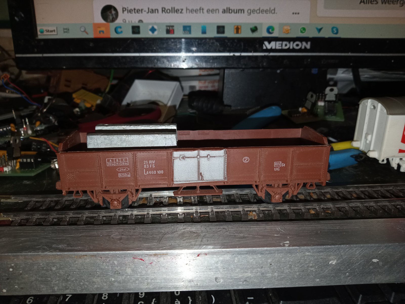

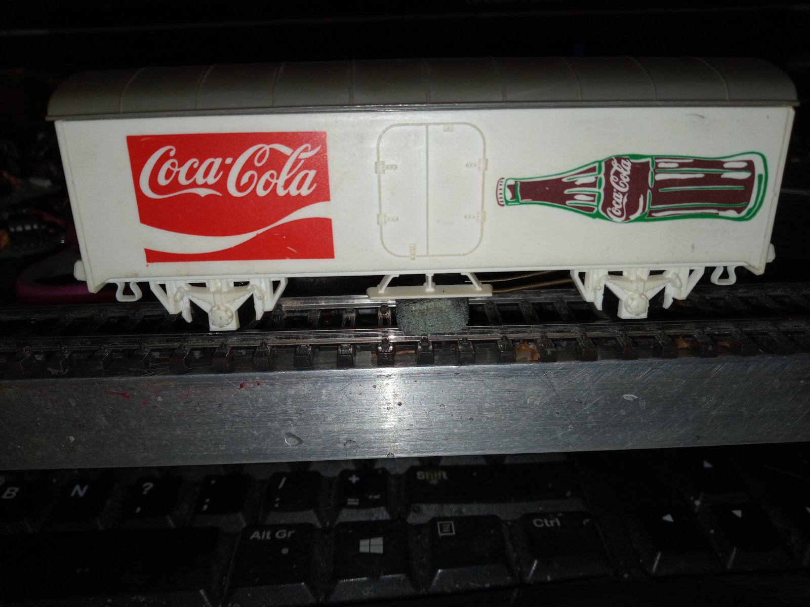

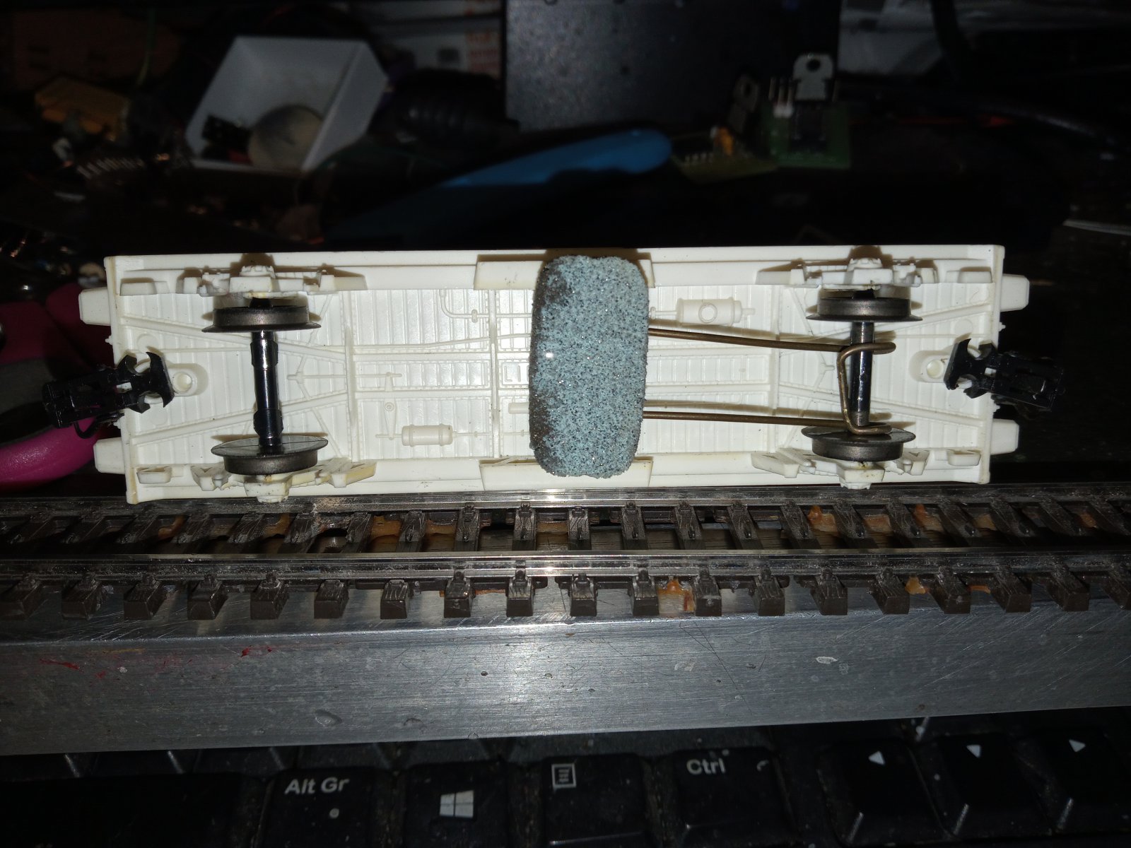

ok vandaag een poets wagon gemaakt .Je kunt er natuurlijk altijd eentje kopen maar waar is dan de BOUW in modelbouw
nodig een stukje van 1 mm rond messing een 14 cm lang en een oude rail gum
van de gum snij je een stukje af aan de kopse kant van 1 cm dik
dan neem je een oude wagon het liefst met plastieke assen om problemen te vermijden
je plooid de draad in een U vorm en aan de dwars verbinding plooi je deze rond een schroeven draaier
ongeveer de dikte van de as zeg maar
de twee puntjes steek je in de rail gum en deze verzwaar je met een stukje lood (plaklood van de velgen )
de U klik je over de as en rijden maar met je nieuwe poets wagon .
gr raf straks foto's
hier de foto's
zoals je kunt zien heb ik dus een oud stukje rail gum gebruikt en een messing stangetje in vorm geplooid
wel plastieke assen en wielen gebruiken anders heb je kans op kort sluiting.
is het mooi ???? geen idee maar het werkt wel want deze heeft gisteren heel de dag achter het klein stomerke gereden
gr raf

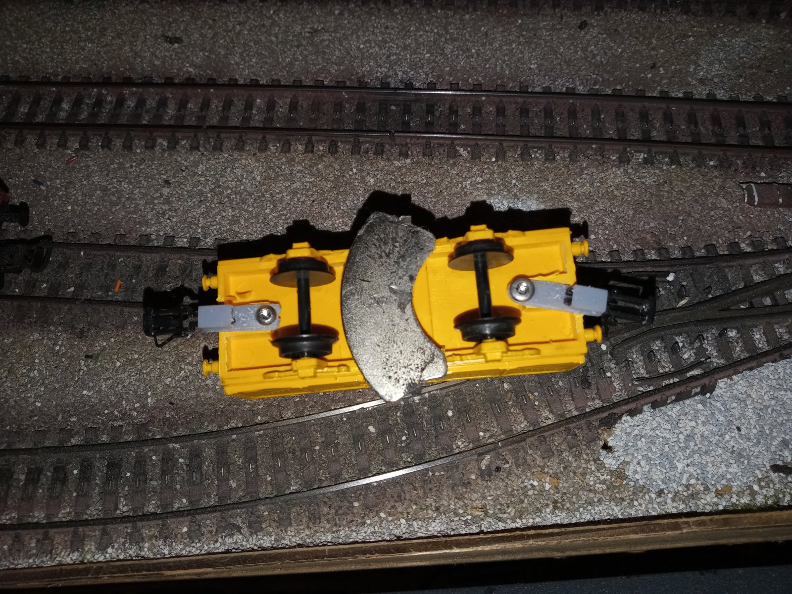

De donor voor de pukko cleaner .
ik heb nog een gele wagon van hornby maar die koppelingen kun je niet vervangen
hopelijk krijgt een lok de drie wagons getrokken
rail cleaner ,pukko cleaner en de stofzuiger .
dan heb ik een mooie poets trein om te laten rond rijden op beide banen
gr raf
    309,4 KB · Weergaven: 84
  • Like
Reactions: ozy
ok en hier is een filmpke van de volledige poets trein .
aan de stofzuiger hoor je waar de baan nog niet proper genoeg is dus er gaat nog wat gereden moeten worden .
dit is wat er na deze run onder aan de magneet kleeft .ik heb nog een tweede keer gedaan en dan was het reeds minder maar er hing nog slijpsel onder
wat gaat het geven als ik de baan leeg heb gemaakt en de poets trein een paar rondjes heb laten afleggen
gr raf
