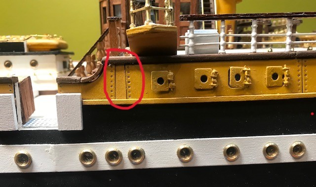

Volgende bijdrage gaat over, tja kent iemand de benaming hiervan, de okergele strook rondom bovenaan de buitenwand ? Met foto's, beloofd ! ;)
Een woordje uitleg over deze strook (wat er ook de benaming van is) :
Ik heb deze eerst geverfd, meer bepaald met de spuitbus. Na een lange zoektocht vond ik de tint van okergeel die (naar mijn smaak althans) het beste paste bij het beoogde resultaat. Gemakkelijk dat deze zowel in spuitbus als in tube verkrijgbaar was, zodat bij eventuele kleine retouches niet terug de spuitbus moest gehanteerd worden. Bij het aanbrengen van de verschillende delen van deze strook moest ik vaststellen dat ik zowel aan stuurboord als aan bakboord tweemaal enkele centimeters tekort kwam. Ik heb deze tekorten dan maar aangevuld met strookjes, uitgesneden uit het restant van de triplex-plaat waar deze stroken werden uitgehaald. Bij de bredere tekorten heb ik aan de zijkanten met een nageldrijver overeenkomende reliëfpunten aangebracht, deze punten met een potlood wat gezwart en vervolgens geverfd (rood gemarkeerd)
Bij de te smalle strookjes was dit niet doenbaar.(rood gemarkeerd)
Maar het resultaat van deze ingrepen om deze tekorten van de bouwdoos te verhelpen was naar mijn oordeel zeker bevredigend. Na het aanbrengen van deze stroken dienen deze onderaan afgeboord te worden met een latje van in totaal 2 x 2 mm. Dit gebeurt door het over elkaar lijmen van telkens 2 latjes van 1 x 2 mm (volgens het instructieboekje omdat deze gemakkelijker buigen dan latjes van 2 x 2 mm, wat ik enkel kan beamen). Ook deze latjes heb ik vooraf geverfd in okergeel. Gebruikte verf :

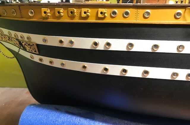

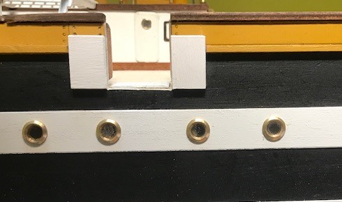

Vervolgens komen de witte stroken van de patrijspoorten aan de beurt. Ik heb deze niet als mal gebruikt, maar wel bovenop de romp gelijmd, uiteraard na deze voorafgaand wit te hebben geschilderd. Tot mijn verbazing pasten deze perfect en diende enkel aan de achtersteven een klein spleetje opgevuld te worden met plamuursel.
Daarna kwam het uitboren van de patrijspoorten aan de beurt : een werkje van lange adem.
OPGELET : bij het uitproberen of het balkon op de achtersteven ook goed aansloot op de romp, stelde ik vast dat dit wel het geval was, maar dat blijkbaar sommige steunen ervan precies geheel of deels over de openingen van de patrijspoorten zouden komen te lopen. Wat ook het geval was. Dus : stel het uitboren en aanbrengen van de patrijspoorten op de achtersteven onder het balkon uit tot na het plaatsen van dit balkon met zijn steunen.
Dus het uitboren van de patrijspoorten : eerst met een boortje van 2mm, daarna met eentje van 4 mm uitvergroot en tenslotte met eentje van 6mm. De laatste randjes werden afgevijld met een ronde vijl, tot de patrijspoorten erin pasten. Af en toe eens schudden of lucht blazen in de romp voorkomt dat ze volledig vol komt te zitten met splinters en stof van het boren en deze een uitweg vinden via de gaten van de dekken … De glazen van de patrijspoorten heb ik eerst gelijmd in de patrijspoorten vooraleer deze laatste in de romp te verlijmen.

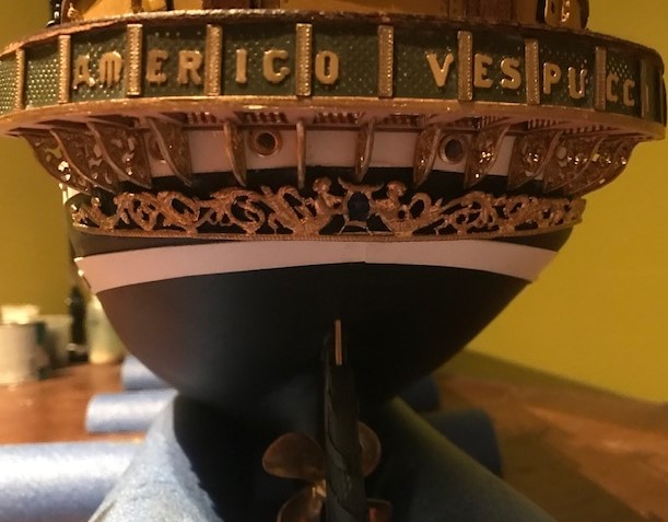

Nog een kleine aanvulling van voorgaande post : hier zie je de achtersteven, met de mooie aansluiting van de witte patrijspoortenstroken. De verkeerde uitsparingen voor de patrijspoorten voorzien op deze stroken (waar de steunen van het balkon dus zouden overheen lopen) werden dicht geplamuurd en deze werden dan wat verder uitgeboord mooi tussen
de steunen.

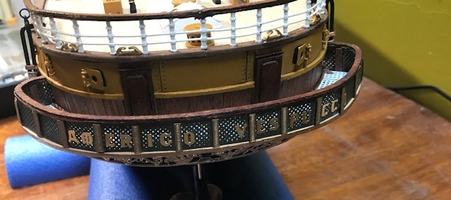

Volgende stap : het aanbrengen van het balkon zelf. Zoals reeds gezegd sloot het balkon erg goed aan op de romp. Geen problemen daarmee dus. Wel heb ik op de beide uiteinden en in het midden een spijkertjes ingewerkt, die dan in overeenkomende uitgeboorde gaatjes in de romp werden verlijmd, teneinde een steviger verankering te bekomen. De steunbalken dienen wat bijgevijld te worden. Ook verschillen deze onderling, dus best eerst de volgorde uitproberen die het beste romp en balkon verbinden, vooraleer deze te verlijmen. Ook dient er super voorzichtig omgegaan te worden met de houten handleuning. Deze bestaat uit 2 laser-gesneden voorgevormde laagjes, die op elkaar dienen geplakt te worden. Deze zijn echter super-super fragiel, alleen al als je er naar keek braken ze af … het hout is daar echt van minderwaardige kwaliteit ! Maar uiteindelijk kwam alles toch nog goed …
Je ziet hier de deuren, waarom daar een opening in de romp achter zou moeten zitten, is mij een raadsel. Ook de fragiele houten leuning komt hier in de picture ...

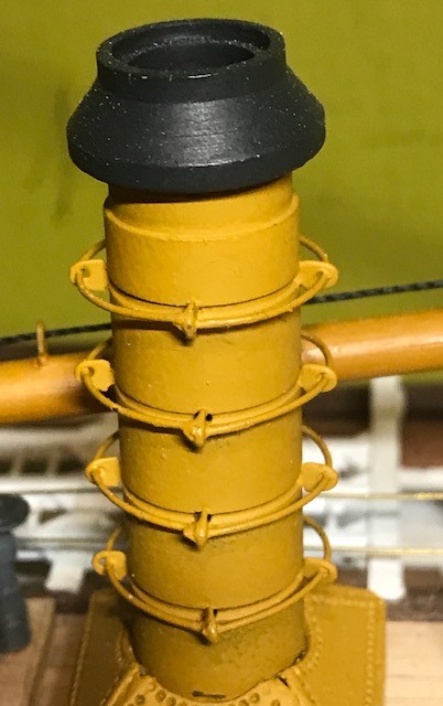

Vooreerst de schouw. Tot de bouwdoos behoort er een zelf in elkaar te steken hulpmiddeltje, met name een mal, om de gaatjes voor de ogen, waardoorheen de ringen rondom de schouw dienen aangebracht te worden, symmetrisch in de buis van de schouw uit te boren. Echter kan dit hulpmiddeltje m.i. slechts aangewend worden overeenkomstig de aanduidingen van het constructieboekje, indien je over een boormachine-standaard beschikt. Wat bij mij dus niet het geval was. Immers, als je met een losse boormachine door één van de gaatjes boort, voel je de boor onmiddellijk wegglijden, zodat de nauwkeurigheid van de aan te brengen gaatjes hierdoor verloren gaat.

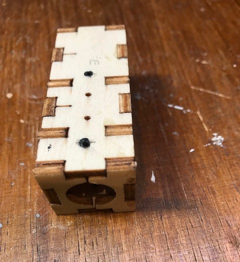

De mal, met en zonder dekseltje, je merkt dat de gaatjes van de mal veel te groot zijn om met een boormachine met de losse hand nauwkeurig te werken :
Ik heb dit hulpmiddeltje dan als volgt gebruikt : 1) buis in de mal met dekseltje erop; 2) markeren van de gaatjes langs één kant van de buis (bvb met stift); 3) dekseltje eraf en met een handboortje een inkeping maken op de markeringen (eventueel wat aanpassen t.o.v. de markeringen, zodat de gaatjes mooi ondereen komen); 4) doorheen buis boren met boormachine (de inkepingen vermijden dat de boor gaat verschuiven); 5) buis terug in de mal en met enkele spijkertjes doorheen de gaatjes van de mal en de pas geboorde gaatjes de juiste positie ervan blokkeren, en dan de gaatjes aan de overkant doorheen de gaatjes van de mal markeren; 6) en dan terug te werk gaan zoals hierboven, tot de vier kanten zijn afgewerkt.
Het resultaat :

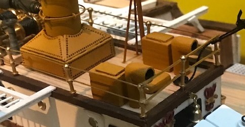

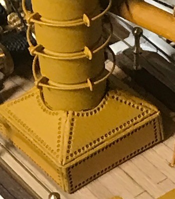

De vierkanten basis van de schouw dan : deze bestaat uit vier elementen die langs geen kanten aansluiten op de buis en ook niet onderling op de hoeken. Met wat plamuursel de spleten opgevuld en het resultaat mag er min of meer toch nog best zijn (vind ik toch ...o_O). Nota : nergens wordt aangeduid hoe diep de buis in de basis dient aangebracht te worden, ik heb ze er tot gelijke hoogte met het dek laten inzakken.

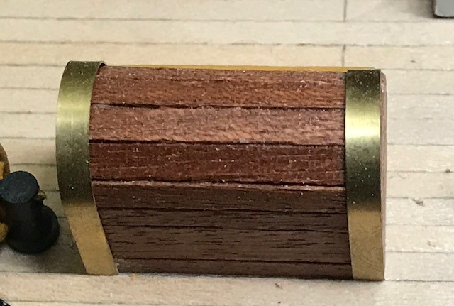

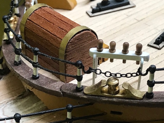

Foto van één van de verschillende kisten op het dek. Het instructieboekje voorziet om deze een deklaag van okergeel te geven. Ik heb er de voorkeur aan gegeven om ze in hun oorspronkelijke ruwhouten staat te laten en van een laagje satijn-vernis te voorzien. Vond ik mooier uitkomen.

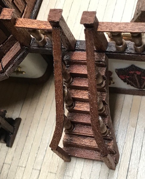

Eén van de vier trappen.
Aansluitend op de houten reling van deze trappen komt er een messing-reling rondom het platform waarop zich o.a. de schouw bevindt.

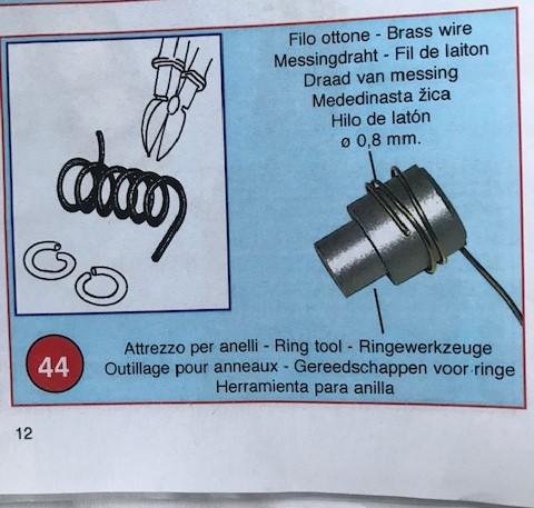

Hierover toch een woordje van toelichting. In de bouwdoos bevindt zich een rol messing-draad van 0,8 mm, die onder meer dient aangewend voor het plaatsen van deze reling. Deze messing-draad dient (gezien hij opgerold is), recht getrokken te worden. Dit lukt min of meer, maar een volledig recht resultaat bekom je (ik althans toch) niet. Daarenboven, bij het plaatsen van deze messing-draad komt er bij de minste geringste druk die er op uitgeoefend wordt (en dat gebeurt toch al wel eens), onmiddellijk een kreuk of deuk in. Kortom, ik vond niet dat ik met deze messing-draad een mooi resultaat verkreeg. Bij mijn modelwinkeltje hebben ze echter messing-staafjes voorradig van dezelfde dikte van 0, 8 mm. Ligt het aan de kwaliteit, of wat dan ook, maar deze messing-staafjes zijn mooi recht en erg stevig, zodat je er tenminste fatsoenlijk (en recht) mee kan werken. Ik heb dan ook na deze eerste reling beslist om de messing-draad uit mijn constructie te verbannen en heb mij verwend met de aanschaf van messing-staafjes uit mijn modelbouw-winkeltje.

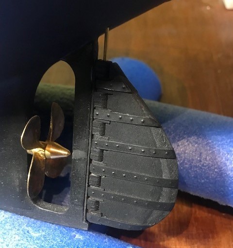

Tenslotte, wel niet op het dek, maar chronologisch zo opgenomen in het constructieboekje : de schroef en het roer.
Om de schroef te bevestigen dient er een behoorlijk groot gat in de romp geboord te worden, wat niet zo eenvoudig was, gezien de schroef dient aangebracht in een uitsparing in de romp. Maar moeilijk gaat ook. Het roer dan. Hoewel niet voorzien in de bouw, heb ik (versterkings?)banden geplaatst op het roer (ik ben totaal geen krak in scheepstermen, dus maak mij maar wat wijzer wat hun benaming en hun functie betreft). Ik weet ook niet of deze nog aangebracht worden bij recentere schepen, zoals de AV (laat maar weten), maar ik vond het mooier ogen (en het oog wil ook wel wat bij de modelscheepsbouw hé ;))

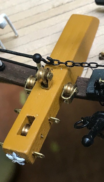

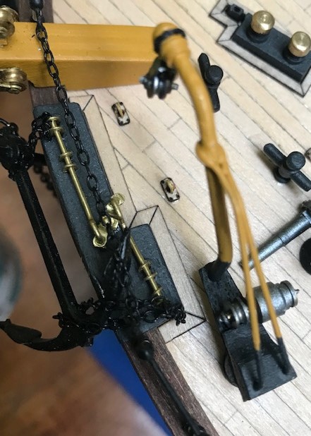

Een davit :

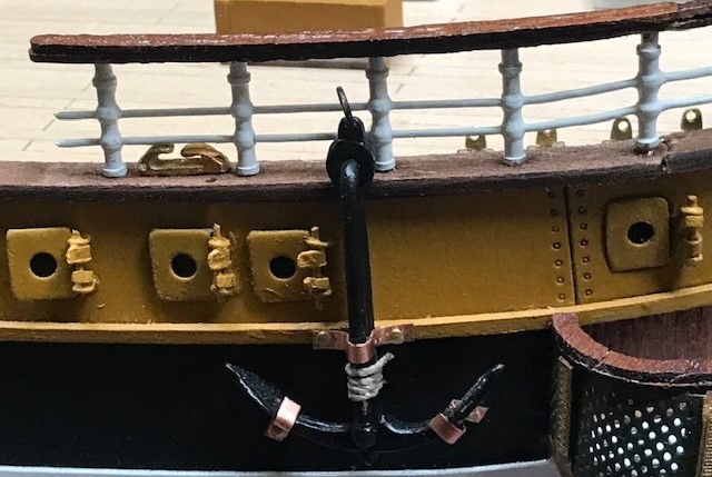

Ophangingsmechanisme van een anker en een kraan

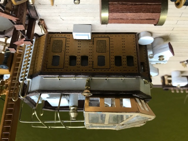

Het stuurhuis

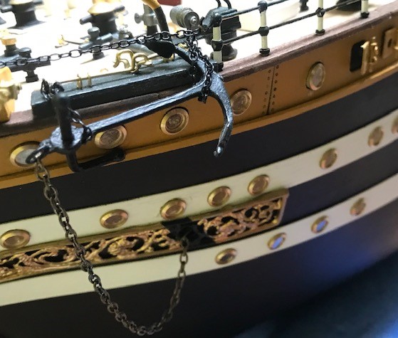

Anker vooraan
en reserve anker achteraan

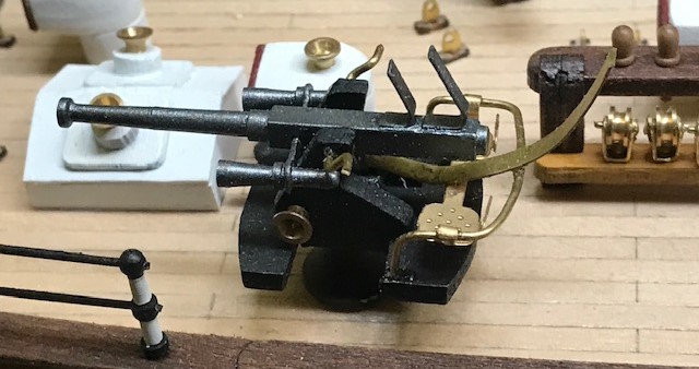

De grote mitrailleur
