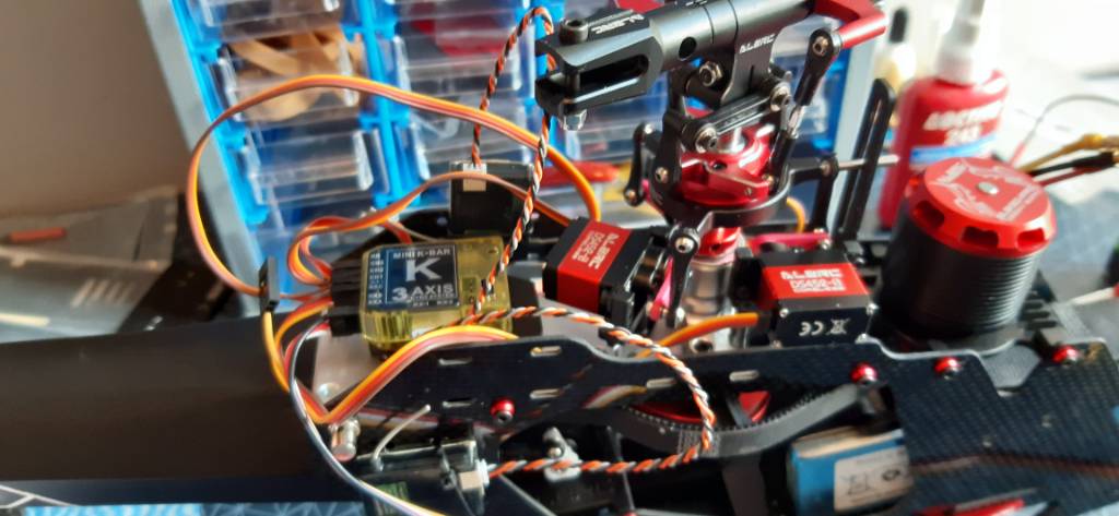

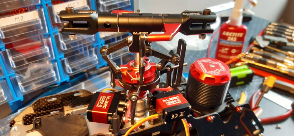

Die mixing armpjes moet anders, dit gaat fout.Pas op main rotorkop is voorgemonteerd, niets is geborgd!!! Alles altijd nalopen [emoji106]Bekijk bijlage 353197

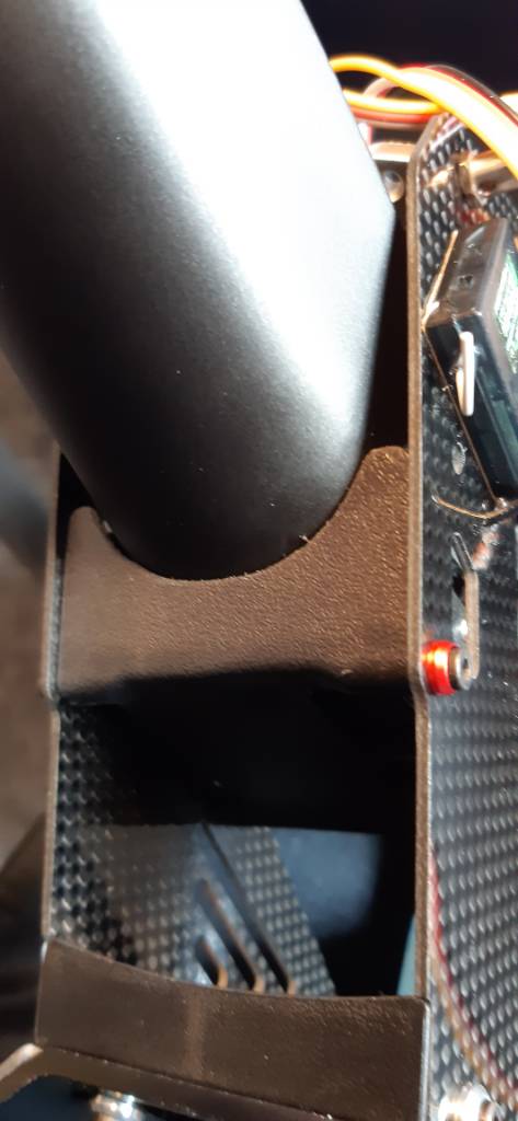

Dat had ik nou niet gedaan, de spanning van dit stuk is nodig om je tailboom te helpen klemmen. Nu hangt die enkel nog vast met 1 plastic boutje.
