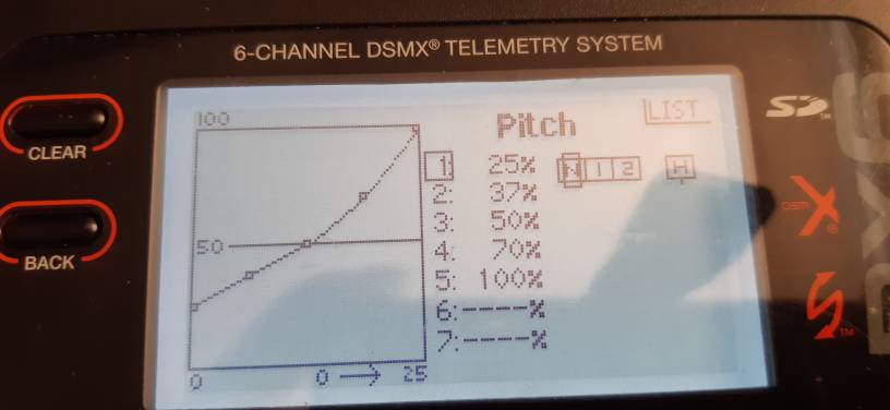

hmm, ik denk dat ik het weet:
Je zegt dat je een pitch bereik hebt van -4 tot +12 graden. Ik ga er van uit dat je op midstick 0 graden pitch hebt (is dit ook zo?)
Dan is het goed te verklaren. De onderste helft van je stick heeft maar een bereik van 4 graden. De bovenste helft 12 graden, 3 keer zoveel. Boven midstick wordt de heli dus 3 keer zo fel op de pitch.
Als het dit is, zou je je pitch bereik wat kunnen verkleinen, naar een graad of 9/10
heb je op midstick wel 0 graden pitch?
Makkelijk te testen door beide bladen naar 1 kant te zetten. Op mid stick moeten ze dan op gelijke hoogte zijn
Zo dus:
Dat heb je goed gezien mr. Mark. De pitch moet gewoon linear zijn, en Johannes heeft ook geen -10 graden nodig dus moet het een beetje op zijn vliegstijl worden afgestemd. En dat kan prima.
Johannes is geen 3D vlieger, hij zal het prettig vinden dat tijdens hoover de sticks neutraal staan. (net als ik )
nou ja, ik snap de gedachte wel om negatief minder pitch te gebruiken. Want dat gaat hij inderdaad (nu) niet gebruiken. Voor het gevoel zou ik het inderdaad wel linear houden.
-10/0/10 graden, of desnoods -8/0/8 graden zou mijn voorkeur zijn.
In je auto draai je het stuur ook nooit helemaal rond. Maar is het wel fijn als beide kanten het zelfde aanvoelen
Alles aangepast en afwachten wat het met het vlieggevoel doet. Sommige zeggen ook gewoon pitch curve linear houden en pitch aanpassen in de kbar. Hoe meer mensen hoe meer meningen. Wordt er soms wel moe van, moet wel plezierige hobby blijven. [emoji4]
dit ziet er inderdaad uit zoals het zou moeten. boven midstick inderdaad wat gevoeliger dan onder midstick. Het is uiteindelijk ook gewoon wat je zelf prettig vind.
Iedereen heeft zo zijn voorkeur, het is uiteindelijk aan jezelf om daar je eigen draai in te vinden ;)
