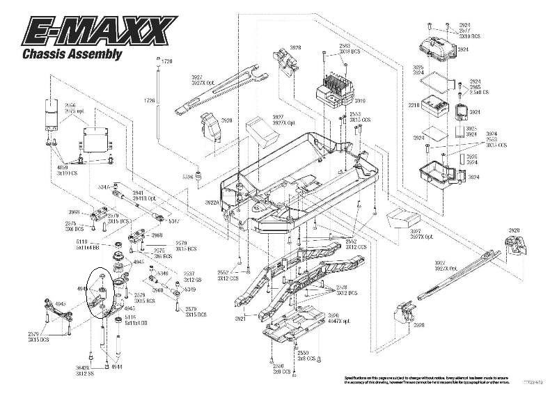

Als je toch bezig bent kijk ook even naar de Servo Saver stuurassembly, zitten in de 'slave' arm nog de originele kunststof bushings dan zou ik deze ook vervangen voor kogellagertjes. Als je dit niet doet slijten de blauwe Alu assen waar de stuurarmen om scharnieren snel in en kun je ze weggooien. Met deze lagertjes is dat opgelost en stuurt ook het nog strakker. Dubbele winst dus :).
Het zijn overigens gewoon originele Traxxas lagertjes, #5114 (5*8*2,5).
Het zijn de omcirkelde bushings uit deze Parts Tek:

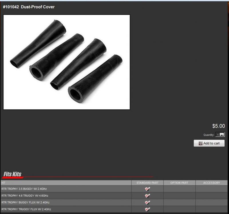

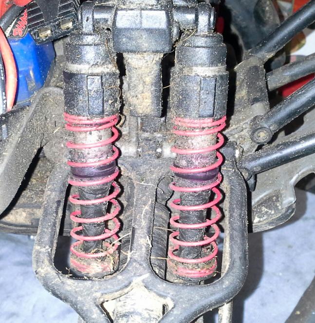

Heb ik nog een leuke 'durabillity' tip van een paar centen voor je. De zuigerstang beschermhoesjes van HPI # 101042 passen met een beetje inkorten perfect op de standaard schokbrekers van de E-Maxx. Ze zitten dus onder de veer, maar over de zuigerstang. Beschermen goed en ziet er beter (meer realistisch) uit dan die shockcovers die de hele schokbreker bedekken. Je hebt er 2 setjes van nodig. Sorry voor de ongepoetste foto..;)

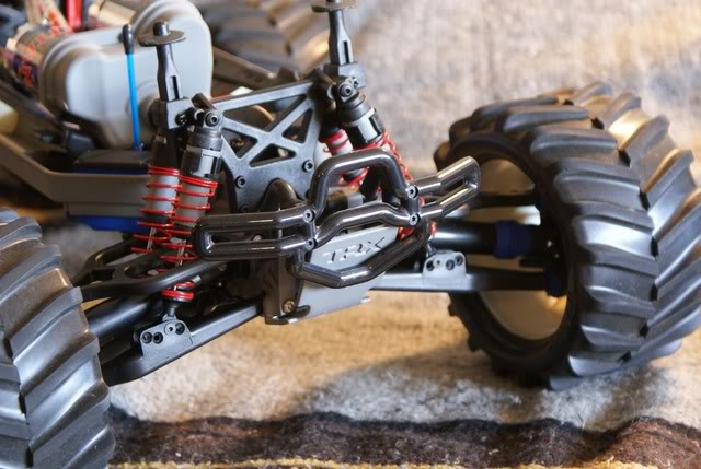

Oh ja, en de voorbumper van RPM is ook een hele goede en betaalbare upgrade, deze beschermt een stuk beter dan de originele. De zwarte heeft # 80102.
